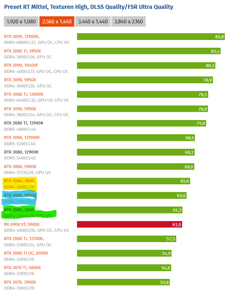

Hier zeigt sich schön, dass Cyberpunk schnelleren RAM sehr gerne hat, hätte nicht gedacht, dass ich es mit einem 9900k aufnehmen kann, da sich der 3600 schon ziemlich plagt in dem Spiel.
Ist übrigens ein 3600 von ganz am Anfang der Produktion, boostet kaum über 4GHz. Und meine Testergebnisse sind auch keine Ausreißer, hab immer zumindest 3 Durchläufe gemacht um ja keinen Ausreißer zu erwischen.

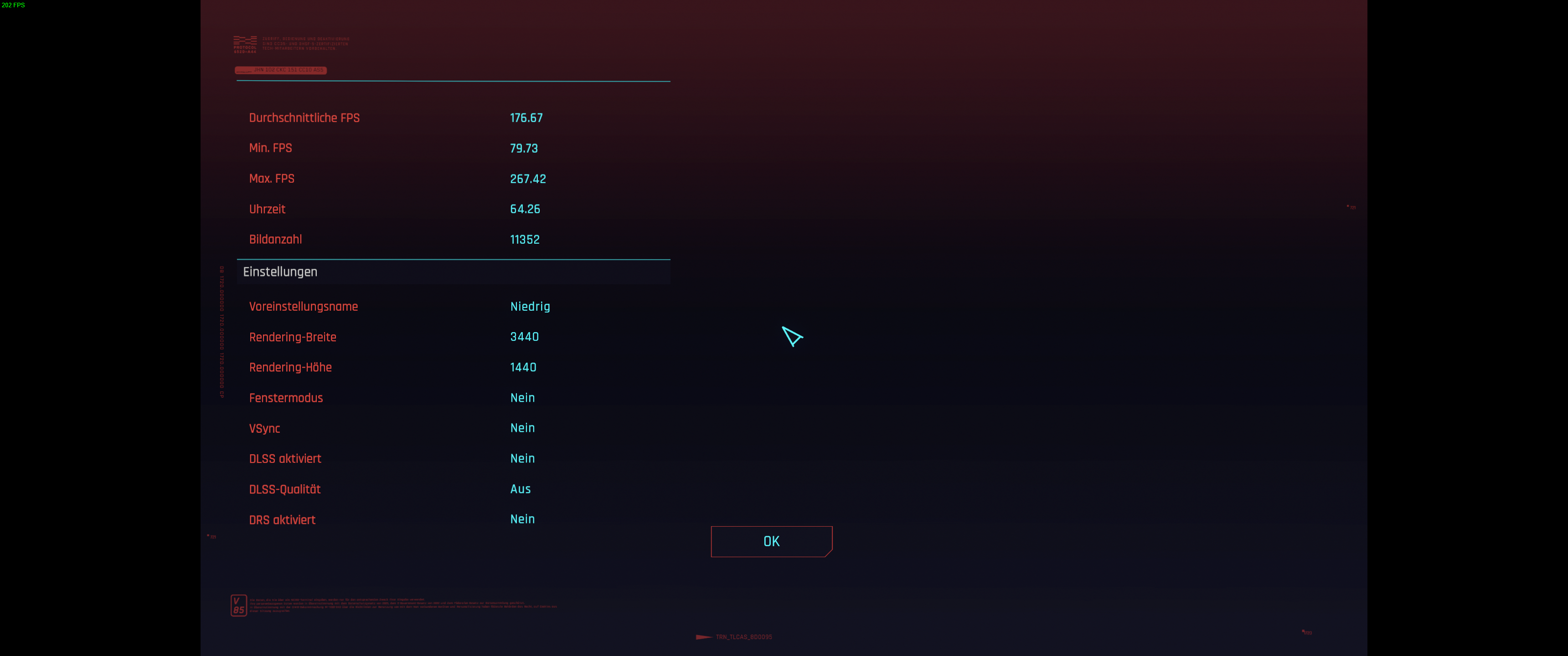

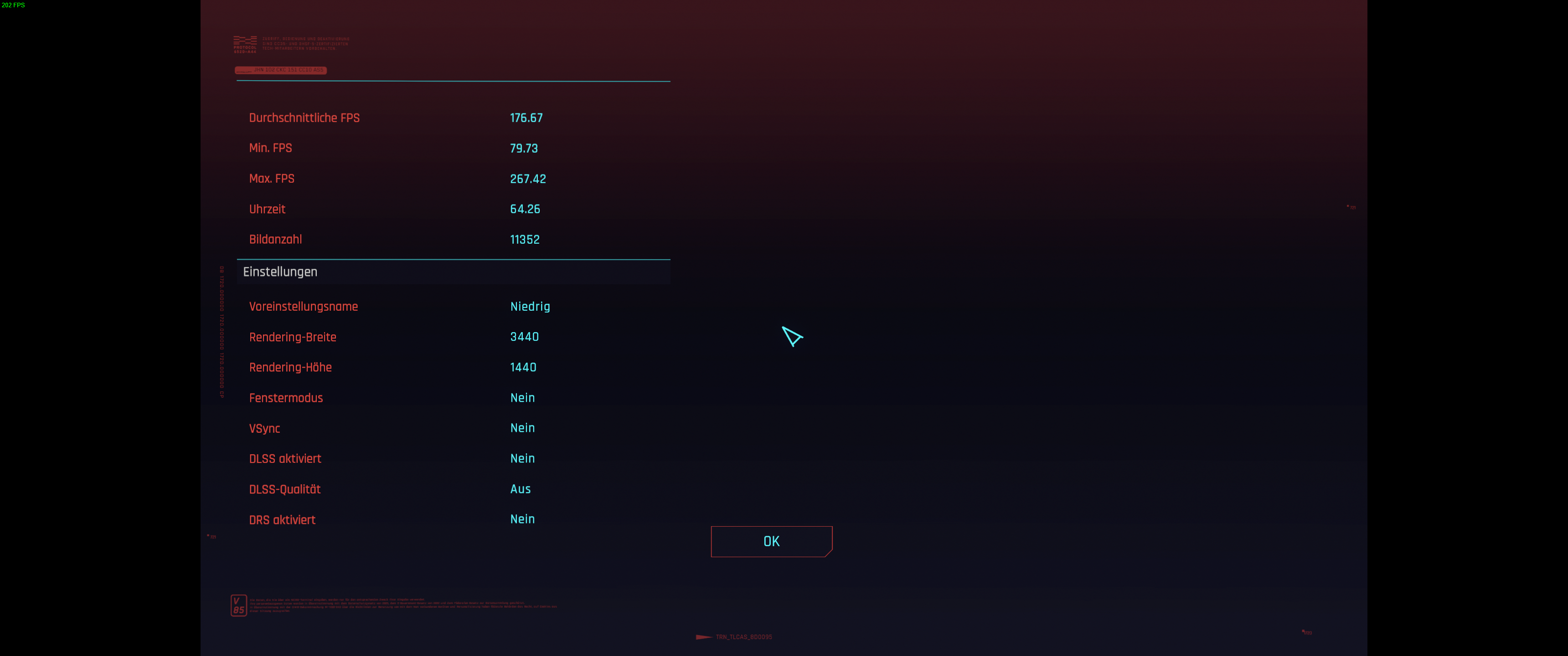

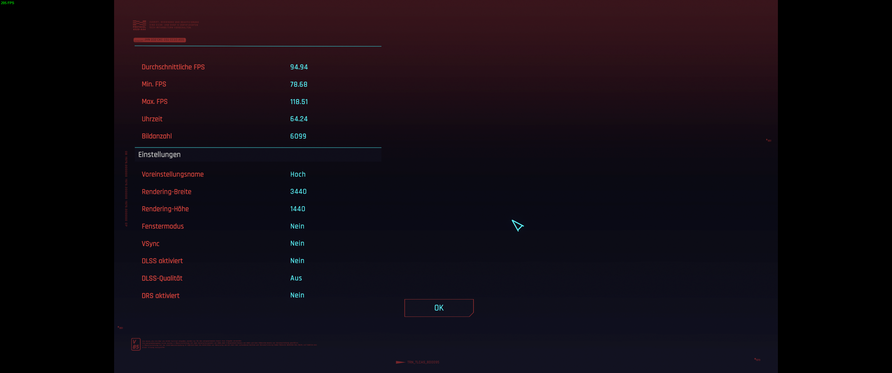

System: RX 6900XT (290W), 5900x, DDR4-3800CL16, GPU OC
3.440 x 1.440, Niedrig, Details siehe Text: 176,67
3.440 x 1.440, Hoch, Details siehe Text: 94,94

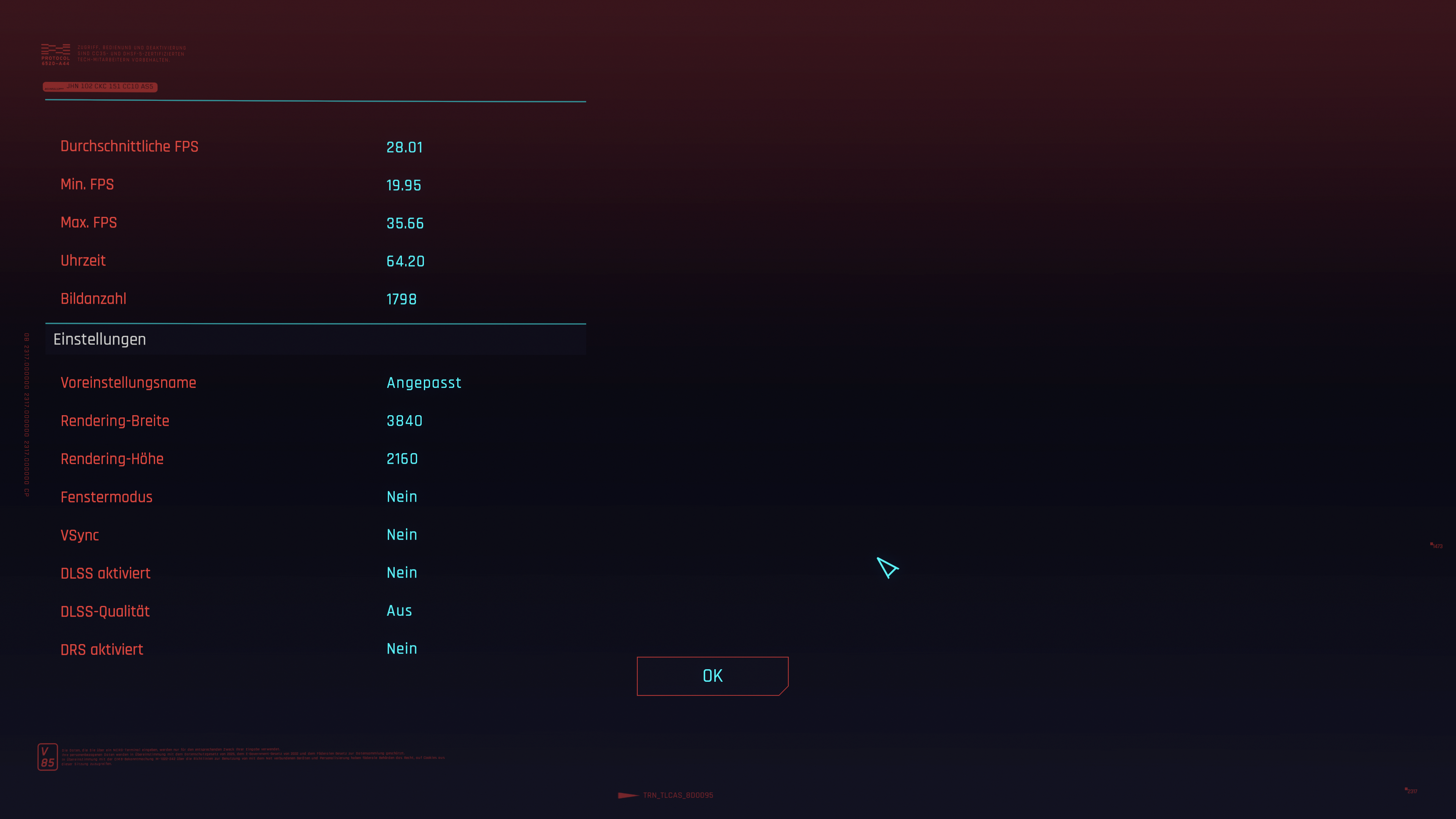

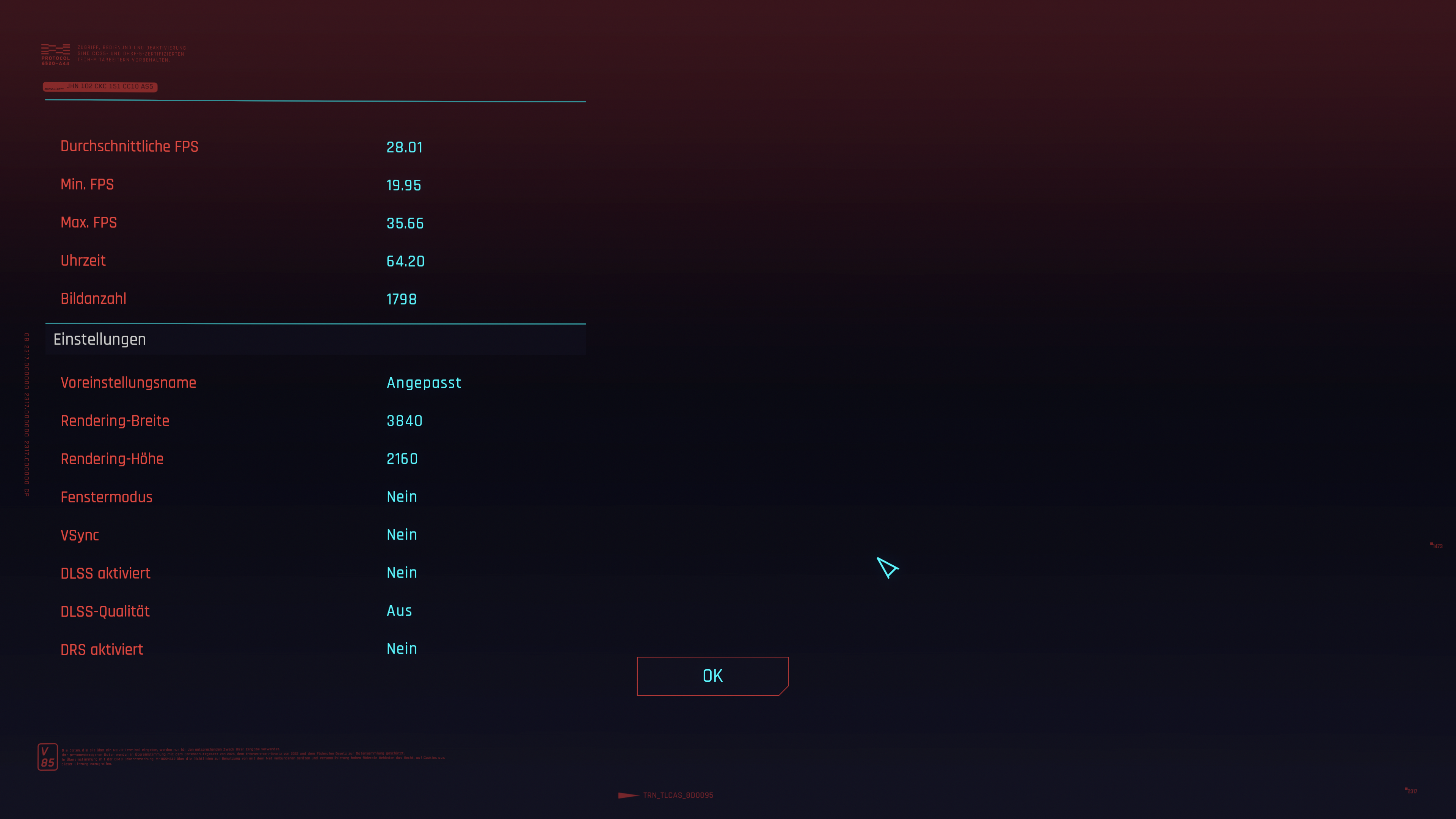

System: RX6900XT OC, 3700X,DDR4-3600CL16
3.840 x 2.160, RT Mittel, Details siehe Text: 28,01
@Jan .. Bitte den RT Eintrag aus #64 entfernen,da hatte ich tatsächlich UltraPerformance statt Quality beim
FSR an....
Sry... hatte mich schon gefreut...hey fast Freesyncrange!!!...Waren gestern Abend auch noch keine 6900XTs in den UHD Ergebnissen,denn wär ich evtl auch selbst vorher draufgekommen.. thx an @Verangry
Reaktionen: seadersn, Onkel Föhn, osf81 und eine weitere Person
