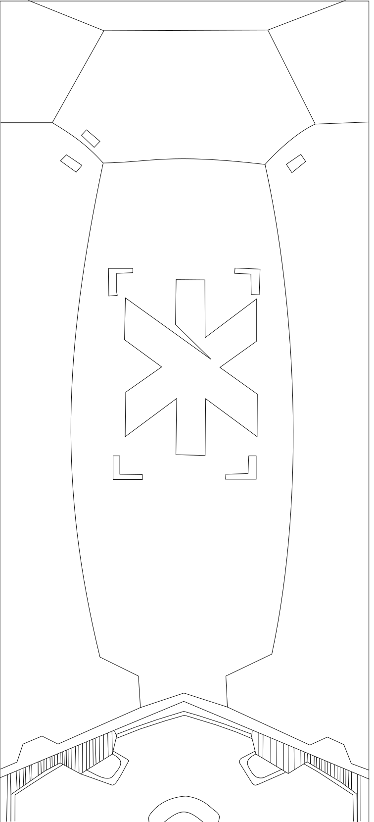

Hier mal ein paar meiner aktuellen Entwürfe:
Das ganze ist bei mir schon seit Jahresbeginn in Bearbeitung, daher sieht es jetzt für euch so aus als ob ich schon wahnsinnig schnell wahnsinnig viel gemacht hätte [IMG]https://extreme.pcgameshardware.de/images/smilies/zwinker4.gif[/IMG]

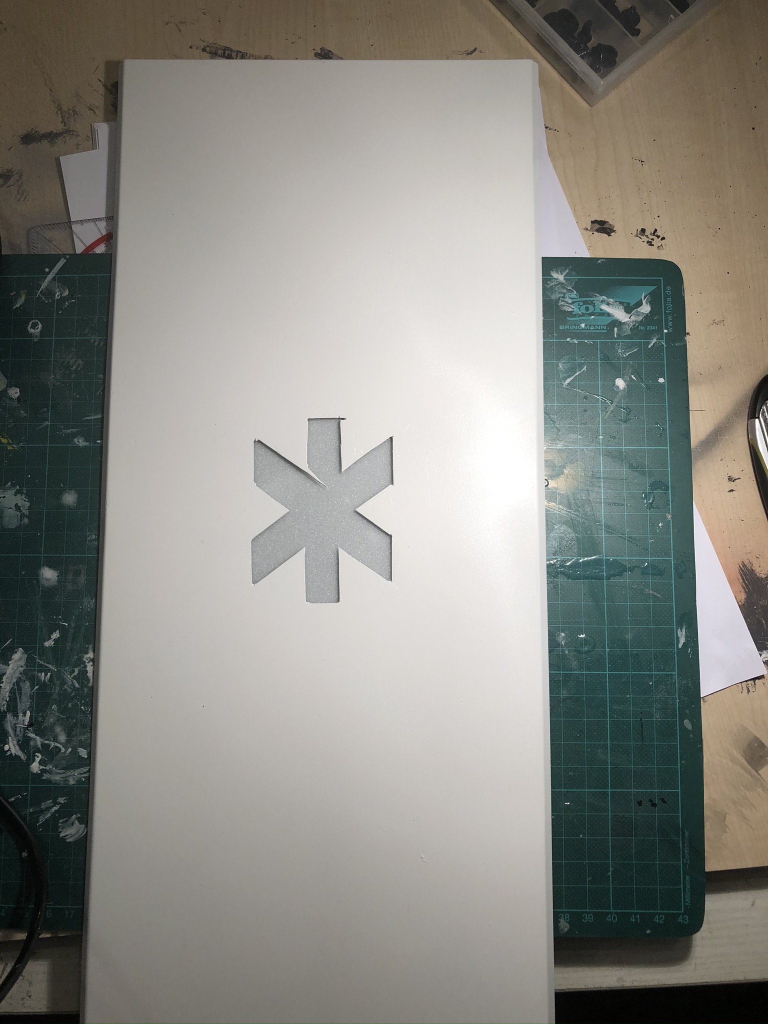

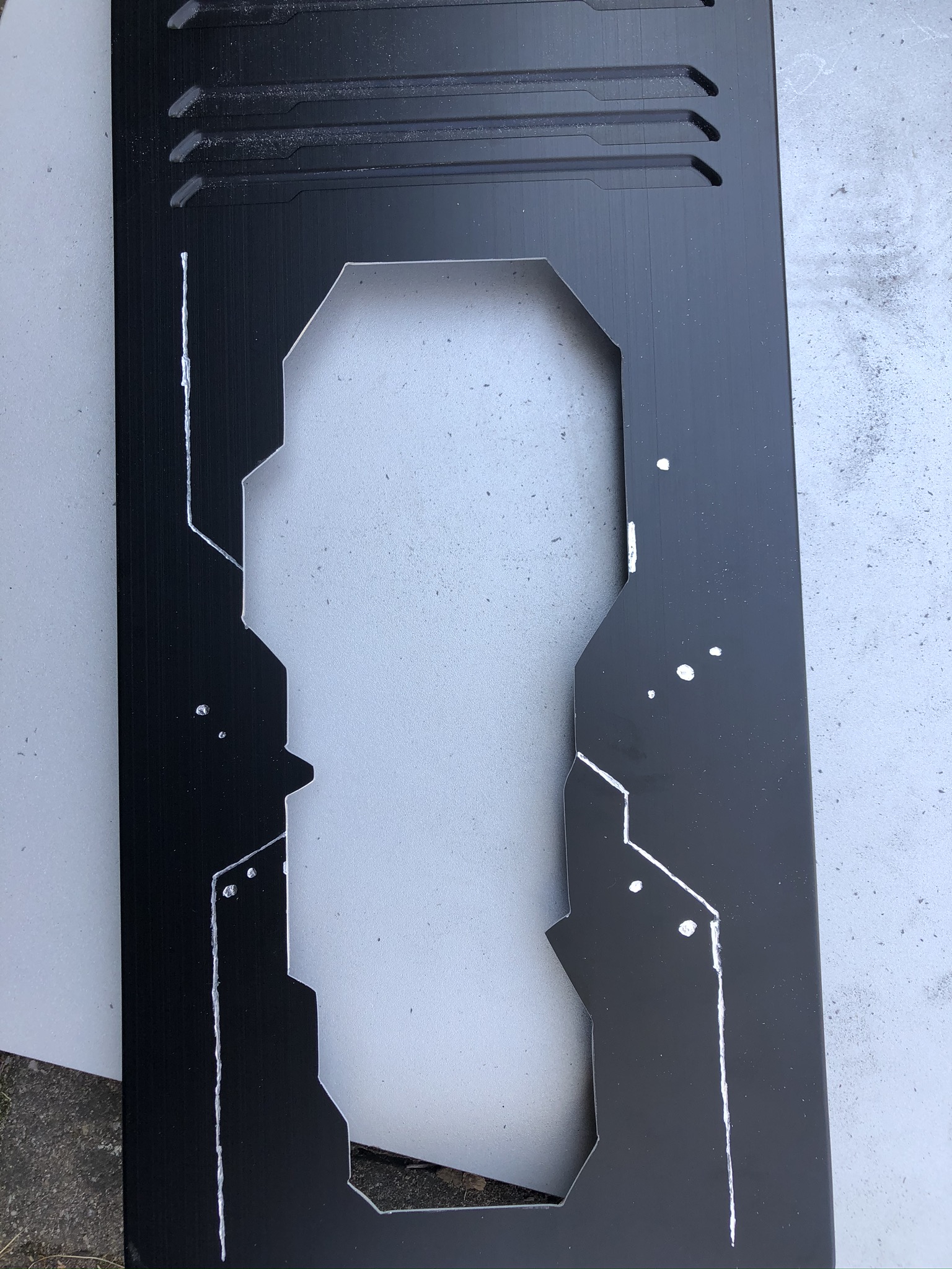

Angefangen hatte ich damit, das Top zu dremeln und ein "Cyberpunkiges" Loch hineinzuschneiden:
Nach viel Nachbearbeitung mit mehreren Feilen sah das ganze dann so aus:

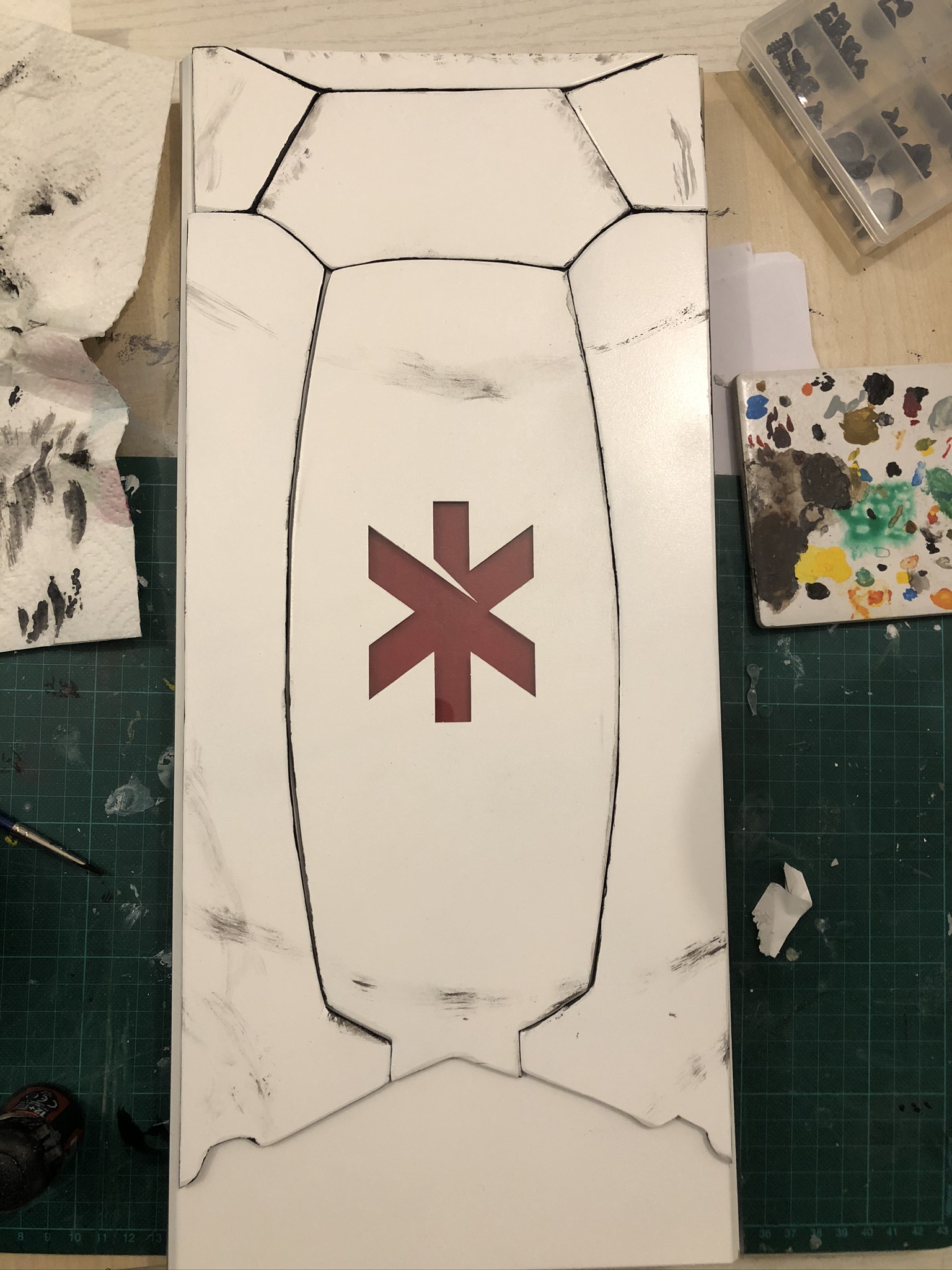

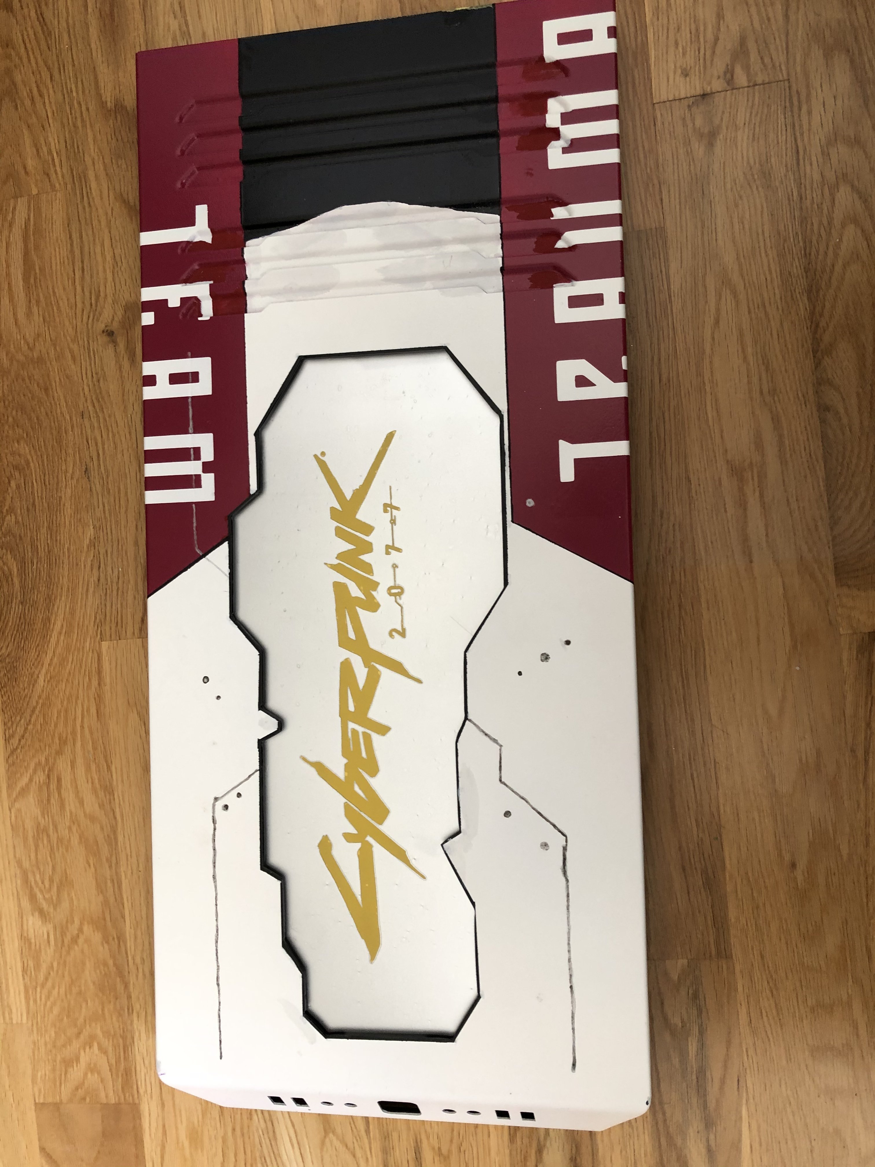

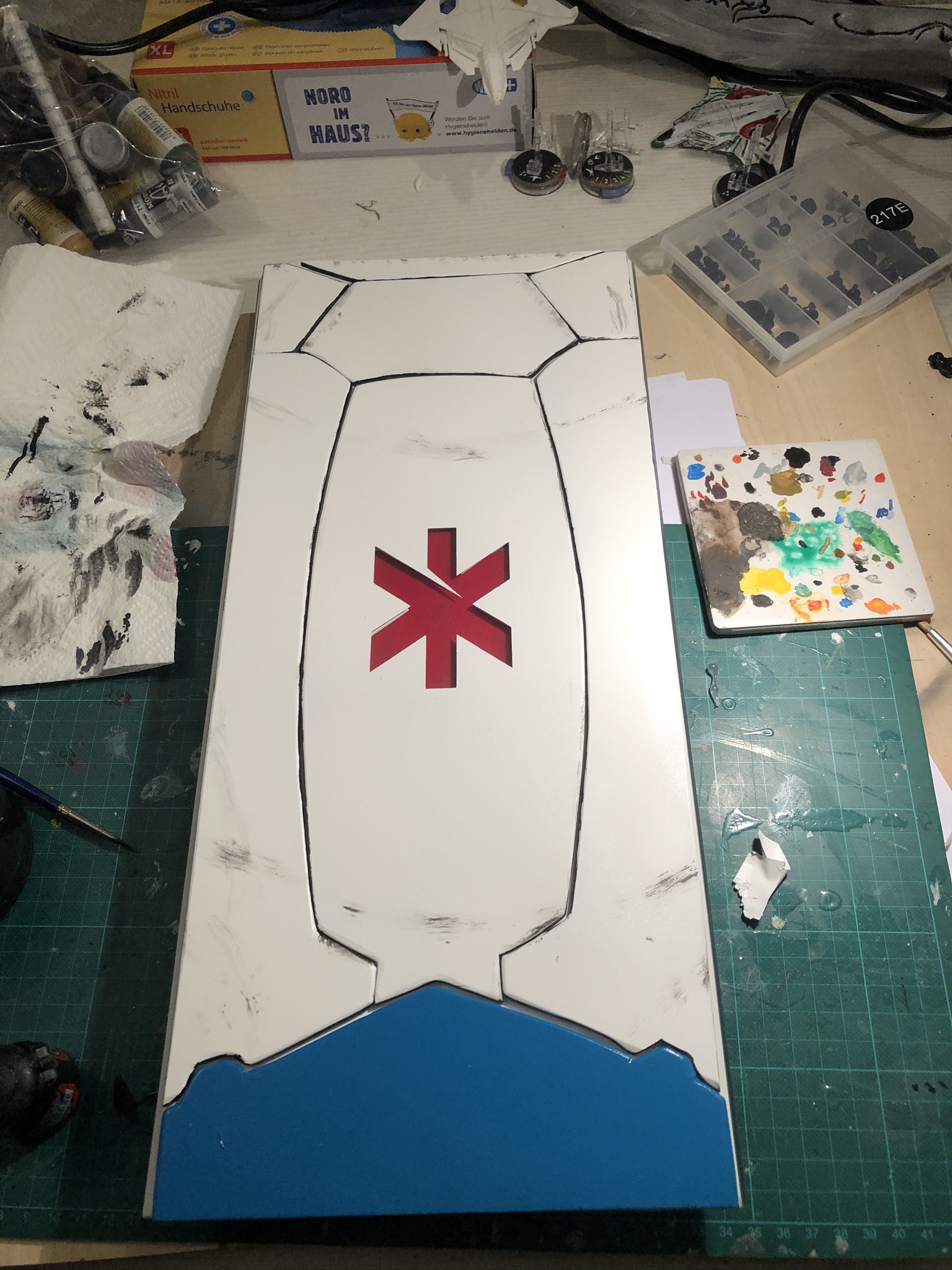

Nachdem das Top dann soweit erstmal das Loch erhalten hatte, machte ich mich daran, die Front zu designen:
Und das ganze umzusetzen:

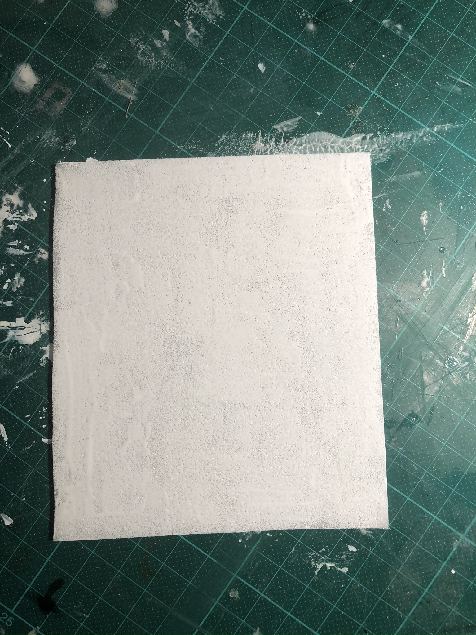

Die Idee war, das Logo des Trauma Teams mit LED zu beleuchten, dazu habe ich einen LED Schaum verwendet und mit meiner Airbrush angesprüht. Als Lichtquelle werde ich die eingebaute Beleuchtung des Dark Base 700 verwenden, dazu musste natürlich erstmal die Front auch ein entsprechendes Loch gedremelt bekommen:
Hier der LED Schaum:
Und dann das erste Anpassen:

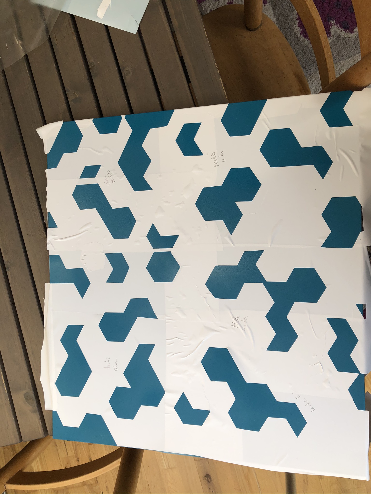

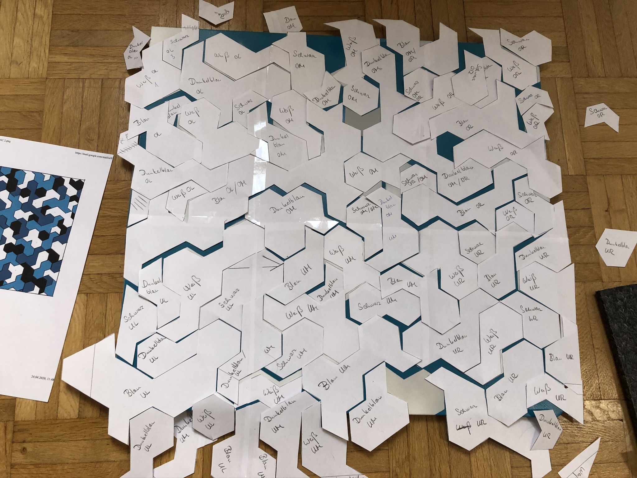

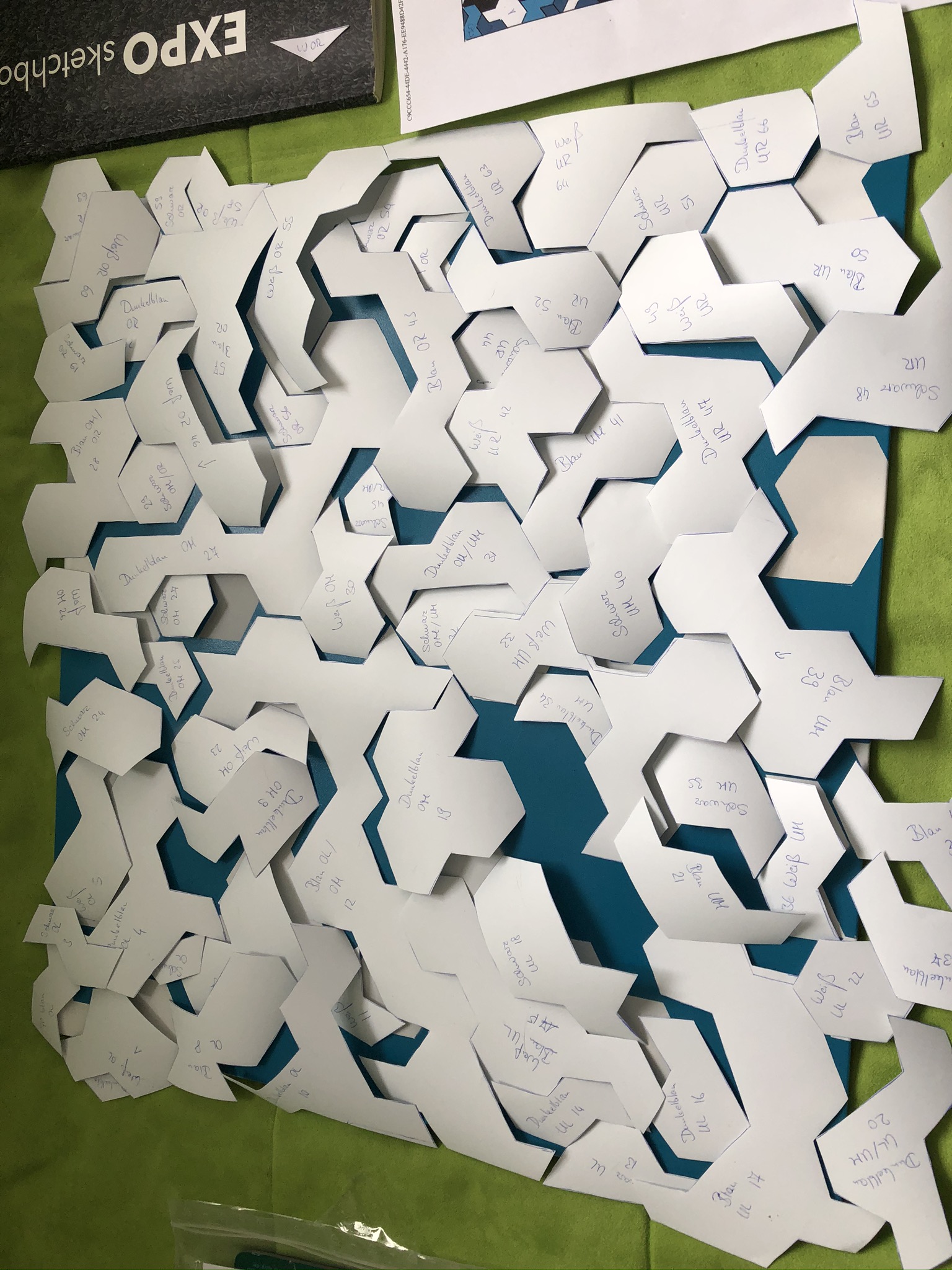

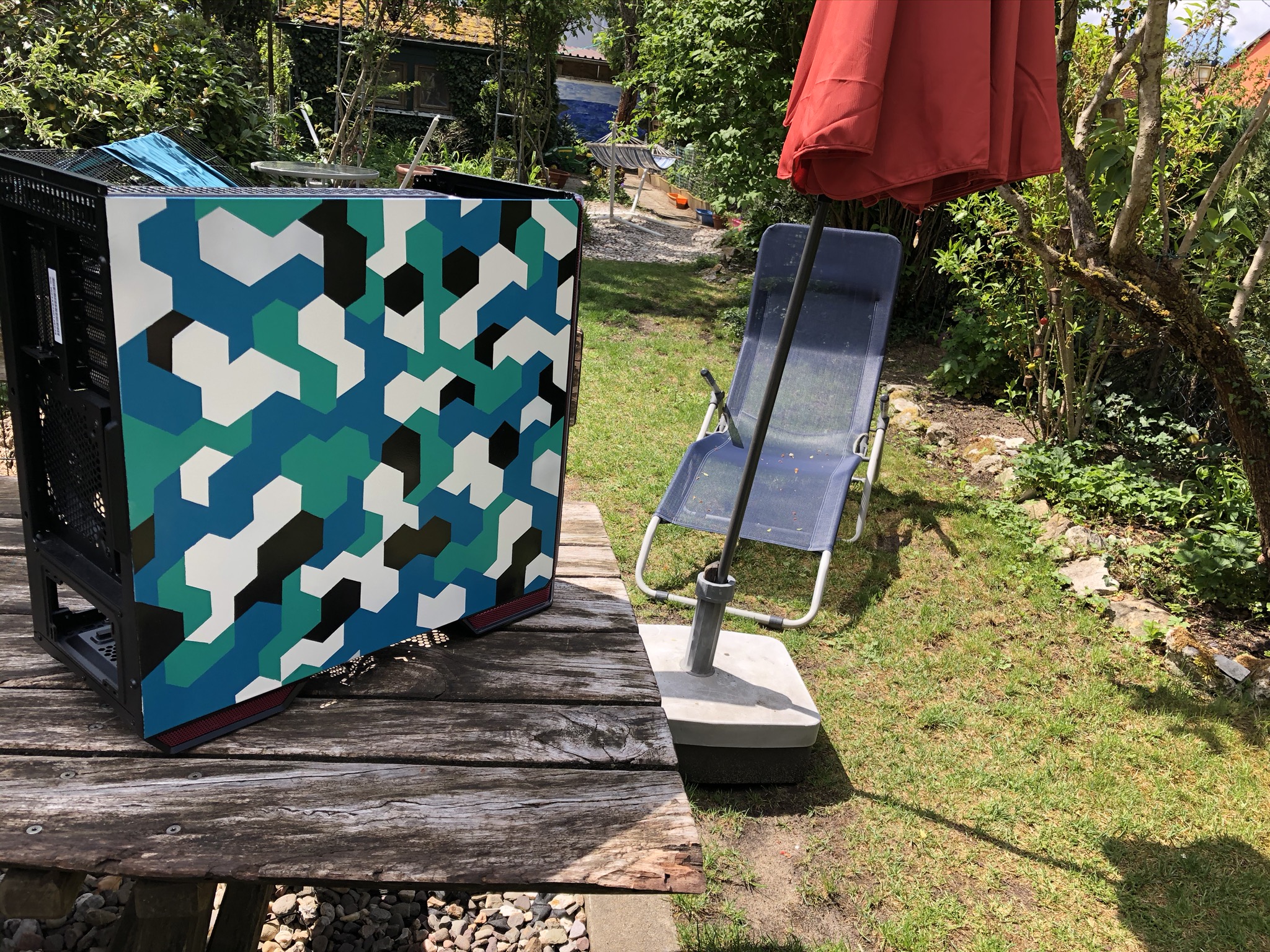

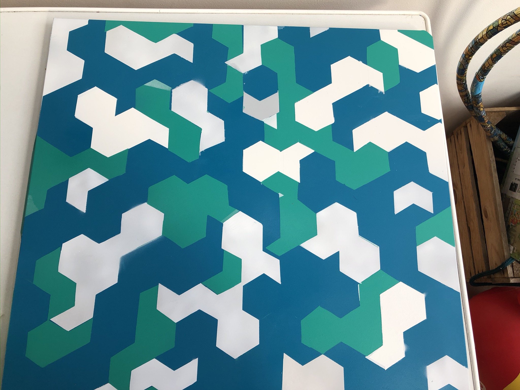

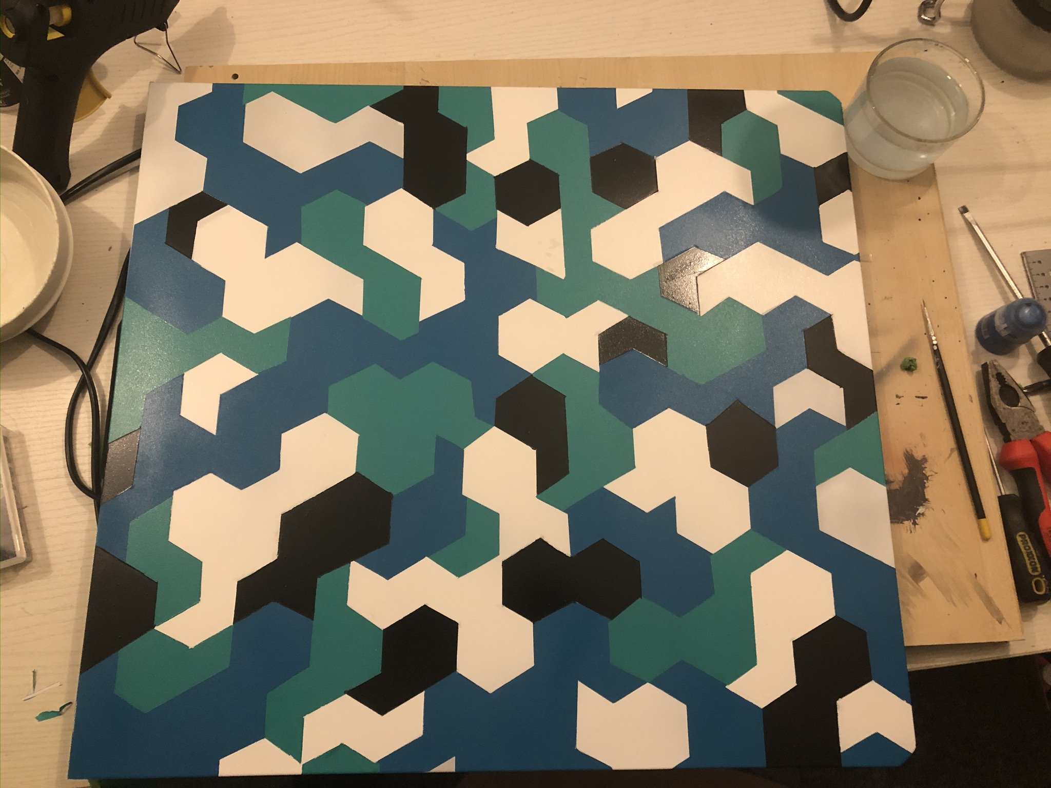

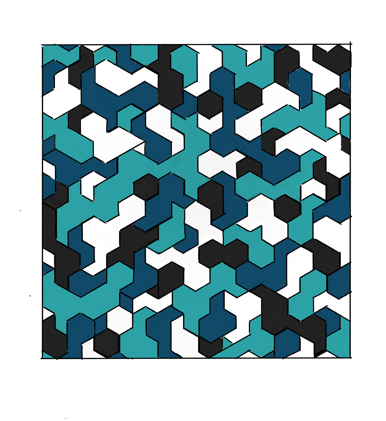

In der Grundidee wollte ich ein "Tarnmuster" aufbauen das sich farblich an den Anzügen des Trauma Teams orientiert aber auch etwas eigenes hineinbringt. Da ich die Kreationen von M.C. Escher immer schon super fand, habe ich mich davon inspirieren lassen um das Grunddesign zu entwerfen:
Das ganze dann auf das Seitenteil aufzubringen hat mich nur lächerliche zwei Wochen gekostet...
...durch lustige Papierpuzzleschritte...
...die Übertragung auf Folie...
...und der Ausarbeitung samt Nachbearbeitungen...
Bei Schwarz sind die Ränder noch nicht ganz perfekt, aber ich lasse es erstmal fertig trocknen

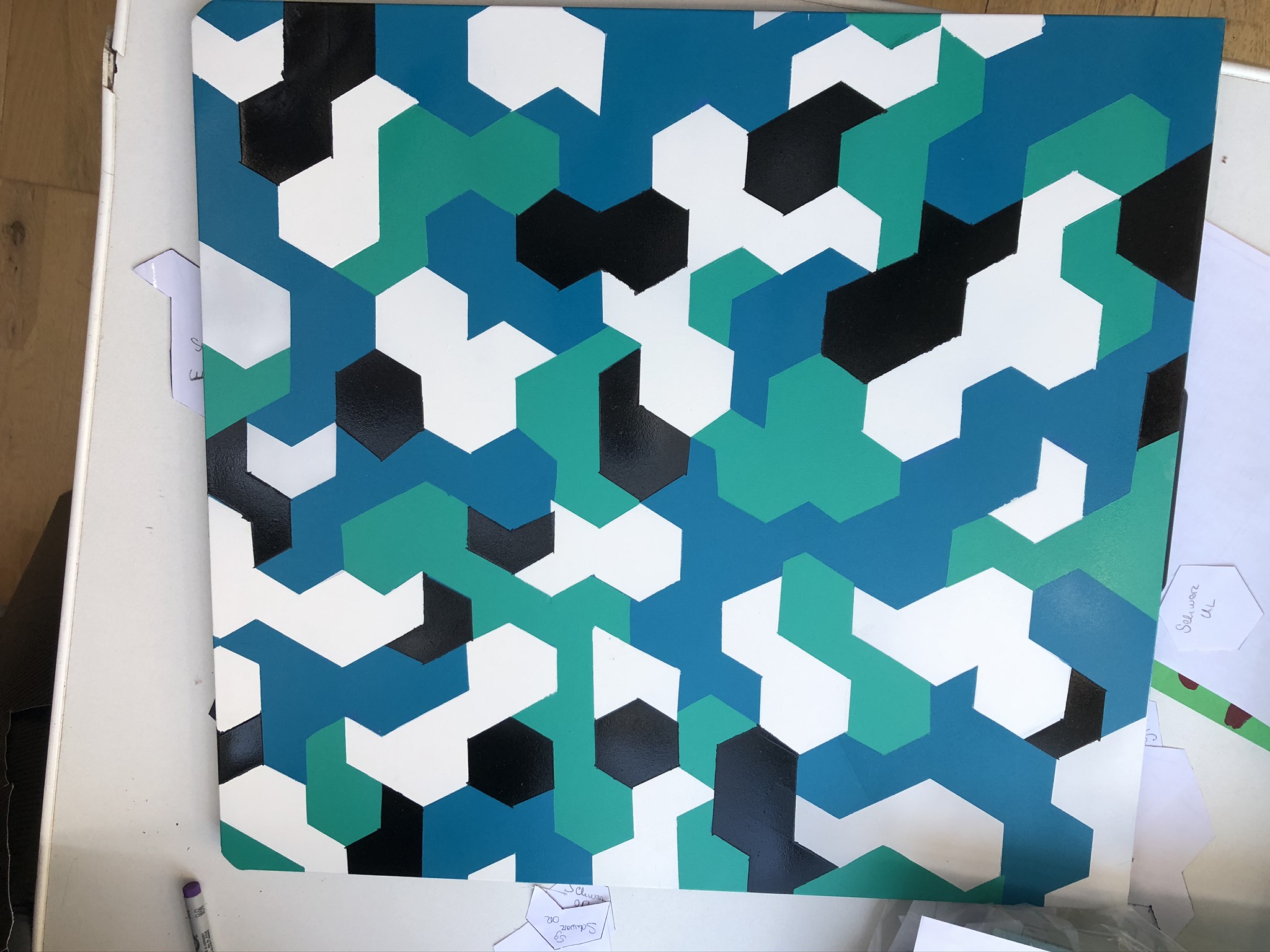

So, ein kleines Update, die Seitenwand ist fertig:
Jetzt bin ich ziemlich zufrieden damit,so hatte ich es mir auch vorgestellt

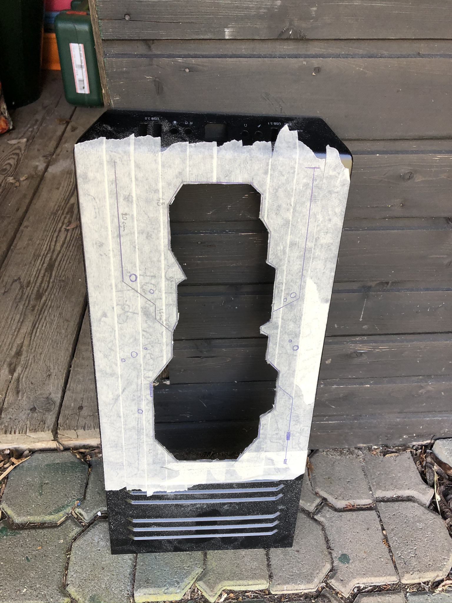

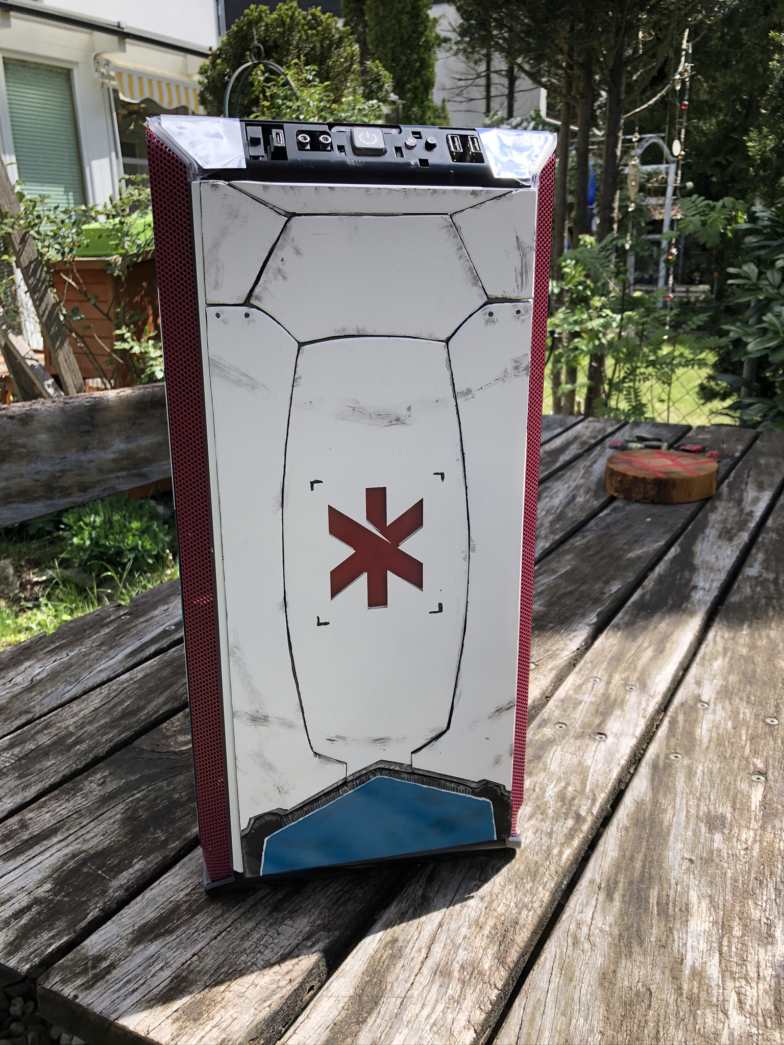

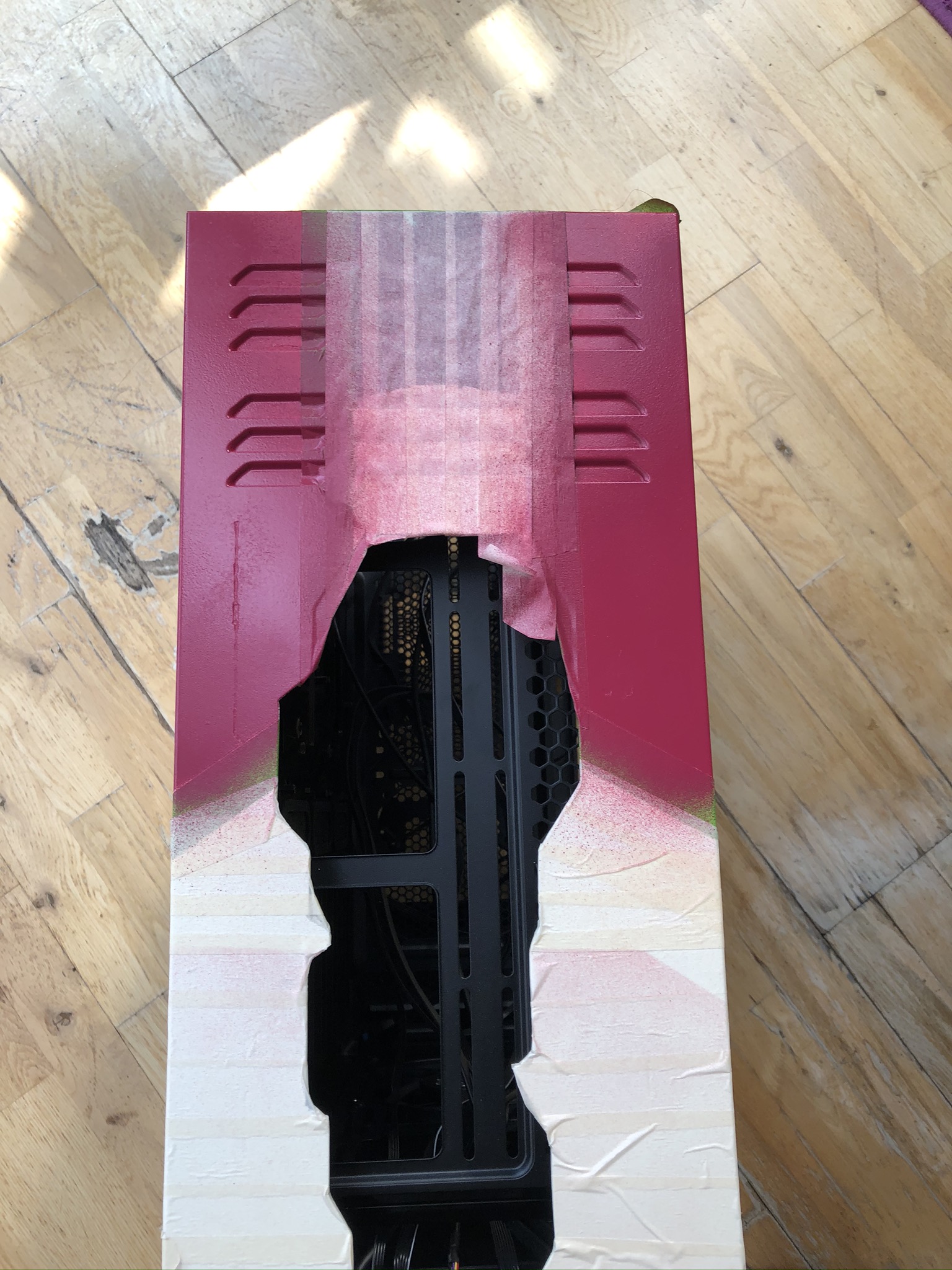

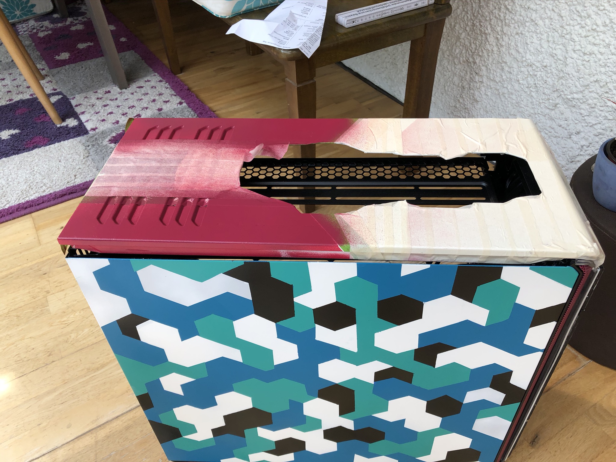

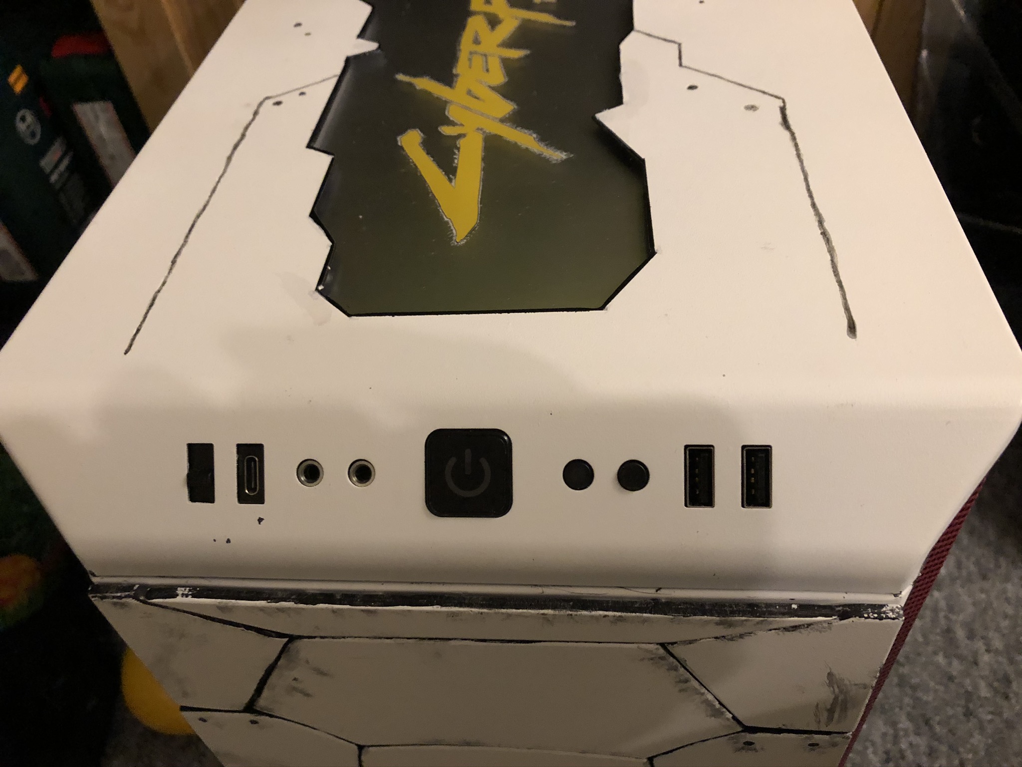

So, mal wieder ein Update von mir: Nachdem ich die Lüftungsgitter heute morgen noch schneller fertig bekommen habe als gedacht, habe ich die Front wieder zusammensetzen können und kann euch so schon einmal einen Vorgeschmack geben der hoffentlich Lust auf mehr macht ;)

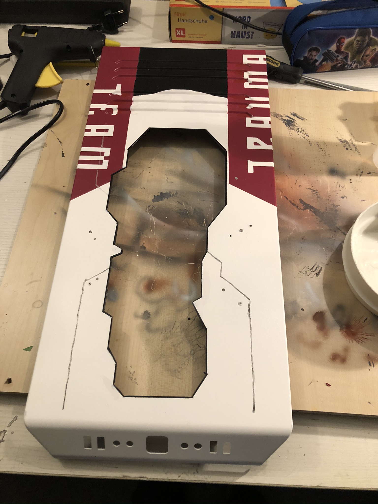

Das Top ist gerade in Bearbeitung, das habe ich abgeklebt und da trocknet gerade die Farbe, wenn das soweit trocken ist kommt heute oder morgen der Trauma Team Schriftzug drauf und dann geht´s weiter mit dem Plexiglas fürs Top.

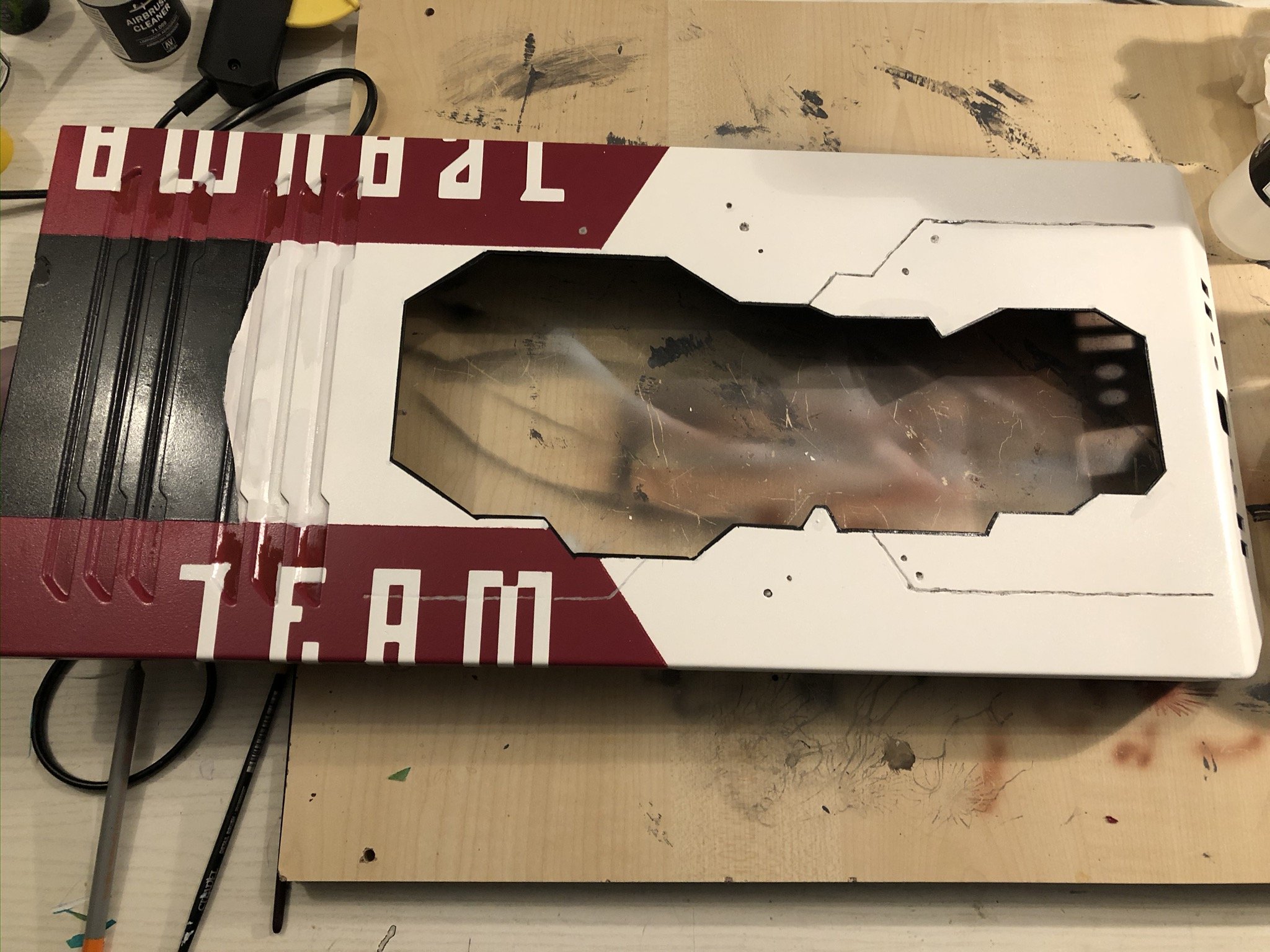

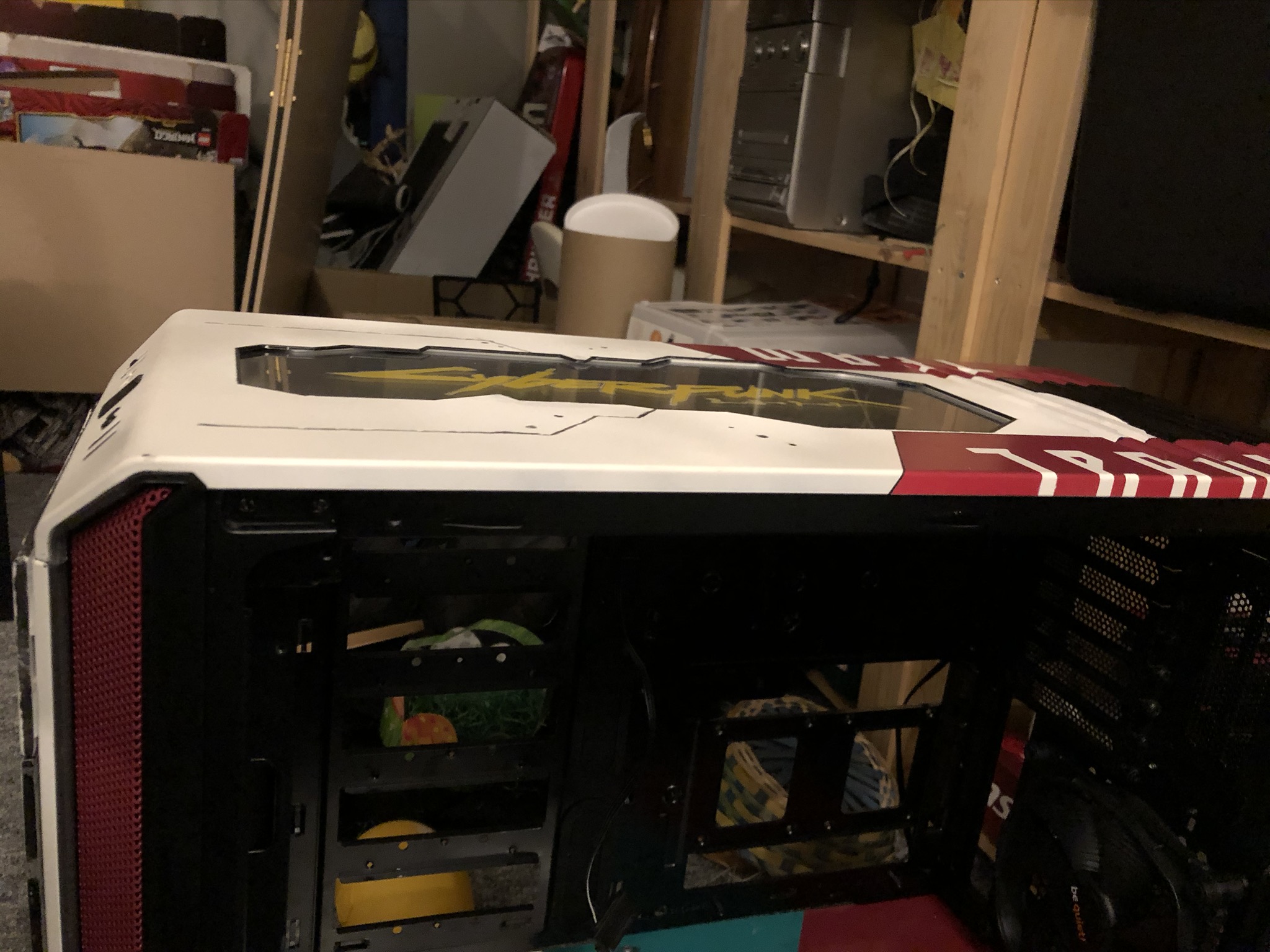

So, wieder ein Update von mir: Das Top kommt soweit gut voran, den Schriftzug aufzubringen hat auch weitestgehend geklappt mit leichten Einschränkungen ;) Zuerst hatte ich das Problem, dass die Farbe zu hell war, dann habe ich es nochmal neu mit einem dunkleren Rotton überarbeitet und jetzt gefällt es mir deutlich besser. Jetzt noch die Feinarbeiten und Umrandungen, und dann geht es fröhlich an die Scheibe
Die helle Variante:
Und hier nochmal die dunklere Variante mit ersten Detailarbeiten:

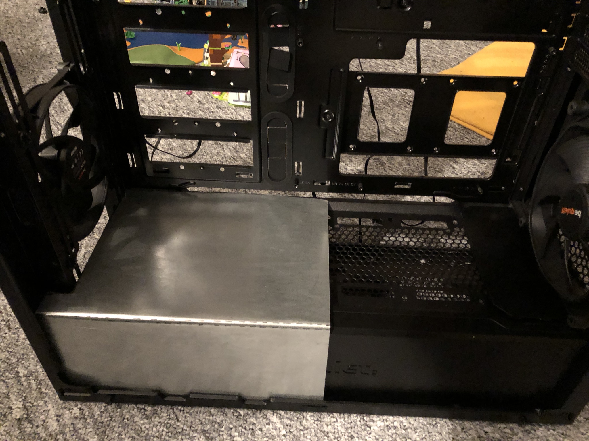

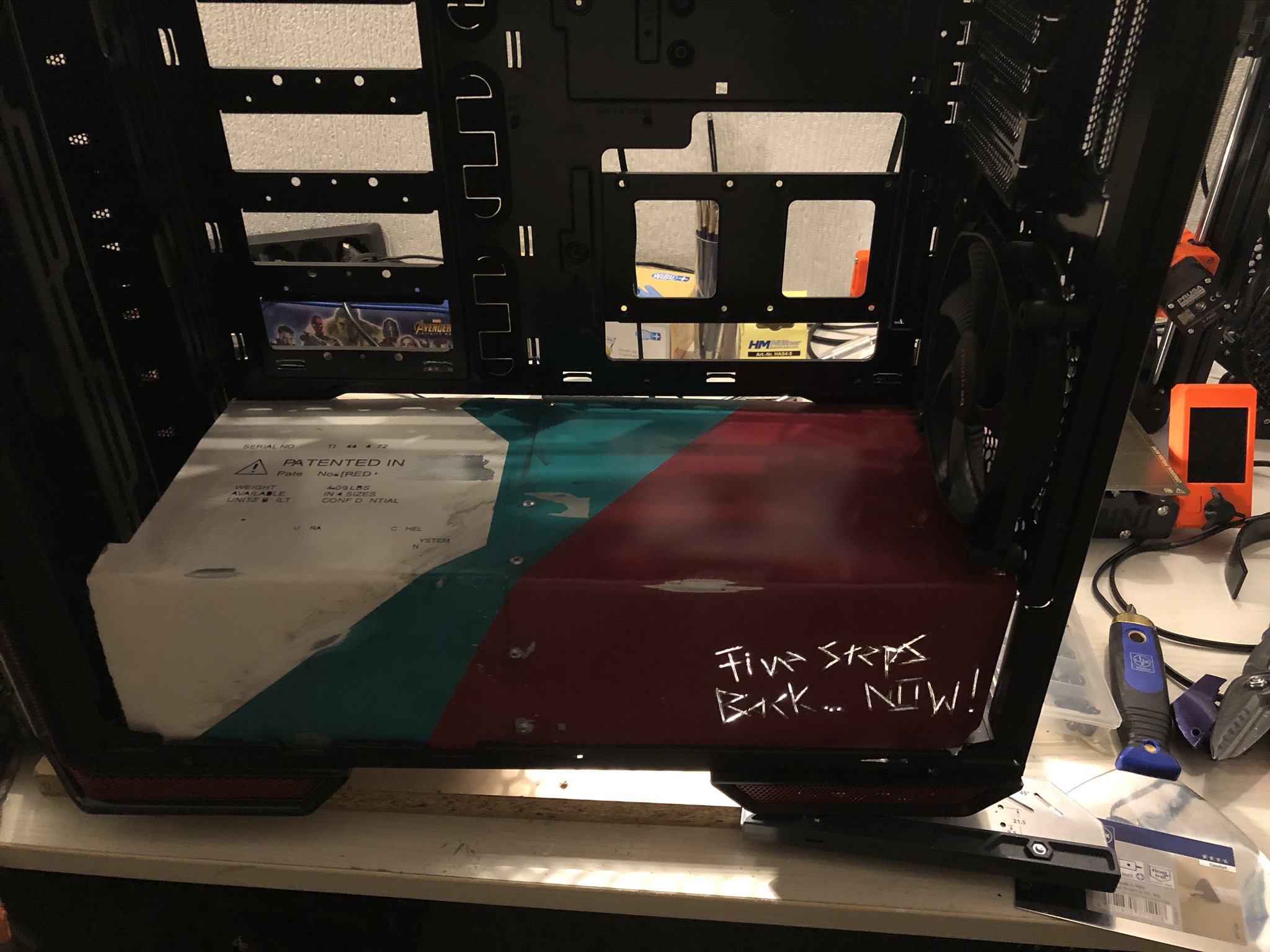

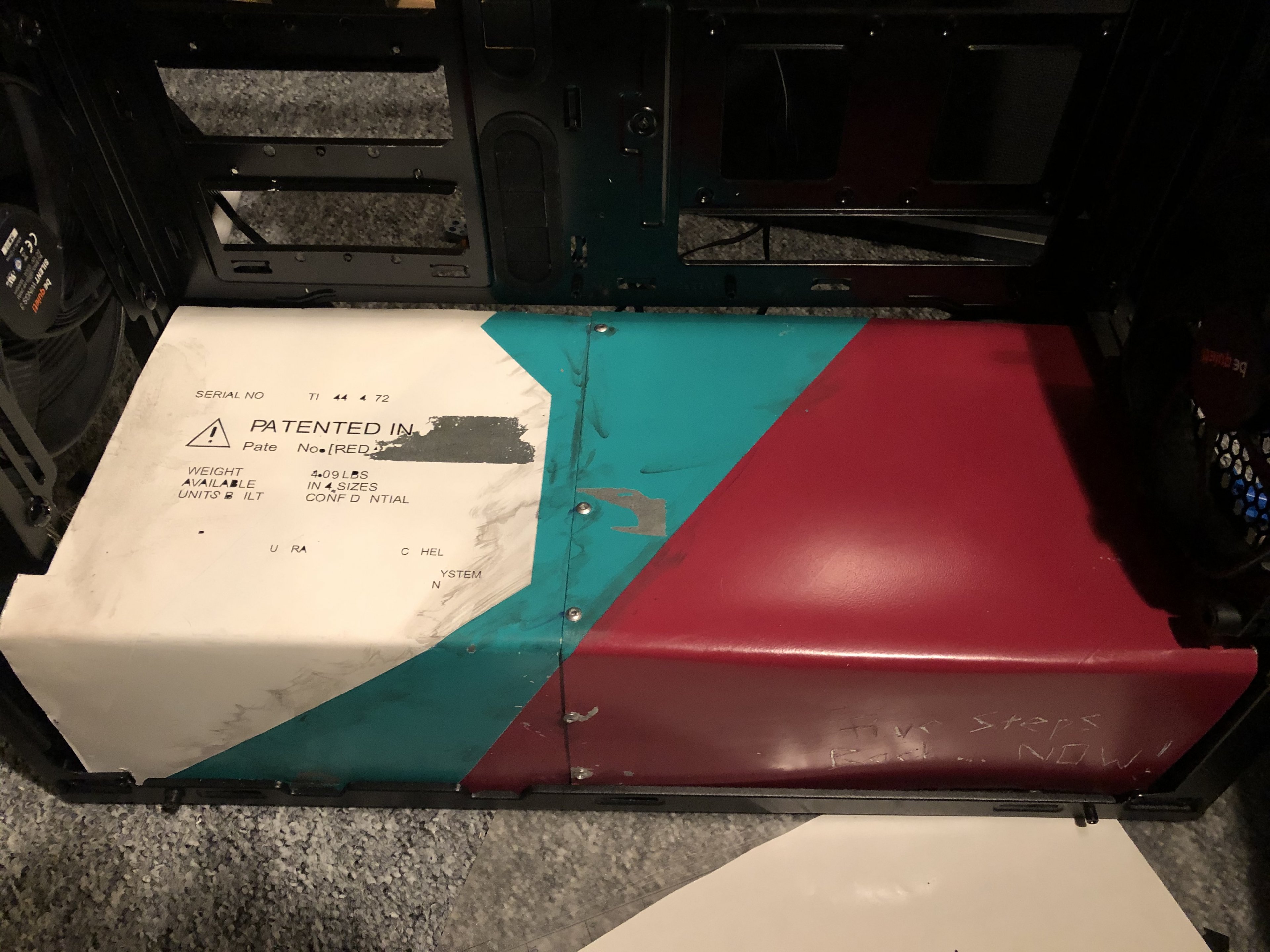

Eigentlich wollte ich das Oberteil fertig machen, aber da gab es Schwierigkeiten, die es nötig machen dass ich nochmal von vorne anfange...Daher habe ich dann angefangen eine Netzteilabdeckung zu basteln:
Los ging es mit einer Blechabdeckung:
Da musste natürlich in den Vorderteil DER Spruch des Trauma Teams: ;)
In Farbe sah das ganze dann so aus: noch ein bisschen arg "frisch" für meinen Geschmack
Zum Vergleich: Das VTOL des Trauma Teams sieht so aus als hätte es schon etliches hinter sich:
Nach ein bisschen weiterer Bearbeitung und dem Ergänzen von Details sieht die Abdeckung jetzt so aus:
Am Rand werde ich noch gummieren, eigentlich war der Rand bündig abgeschlossen, aber durch die Vernietung (die nicht nur zur Optik ist ;) musste ich das ganze dann noch etwas kürzen da ich es sonst nicht hineinbekommen hätte. Daher jetzt also die Lösung mit den Gummilitzen, die werde ich das nächste mal wenn ich im Baumarkt bin mitnehmen...Im Moment überlege ich noch, ob ich ein Display in die Front einbaue, dass ich entweder für Videos und/oder für die Systemdaten verwenden könnte. Aber ich suche gerade noch nach einem Display das einen guten Kontrast hat, die Dinger die ich mir bisher angeschaut habe, konnten mich nicht 100% überzeugen

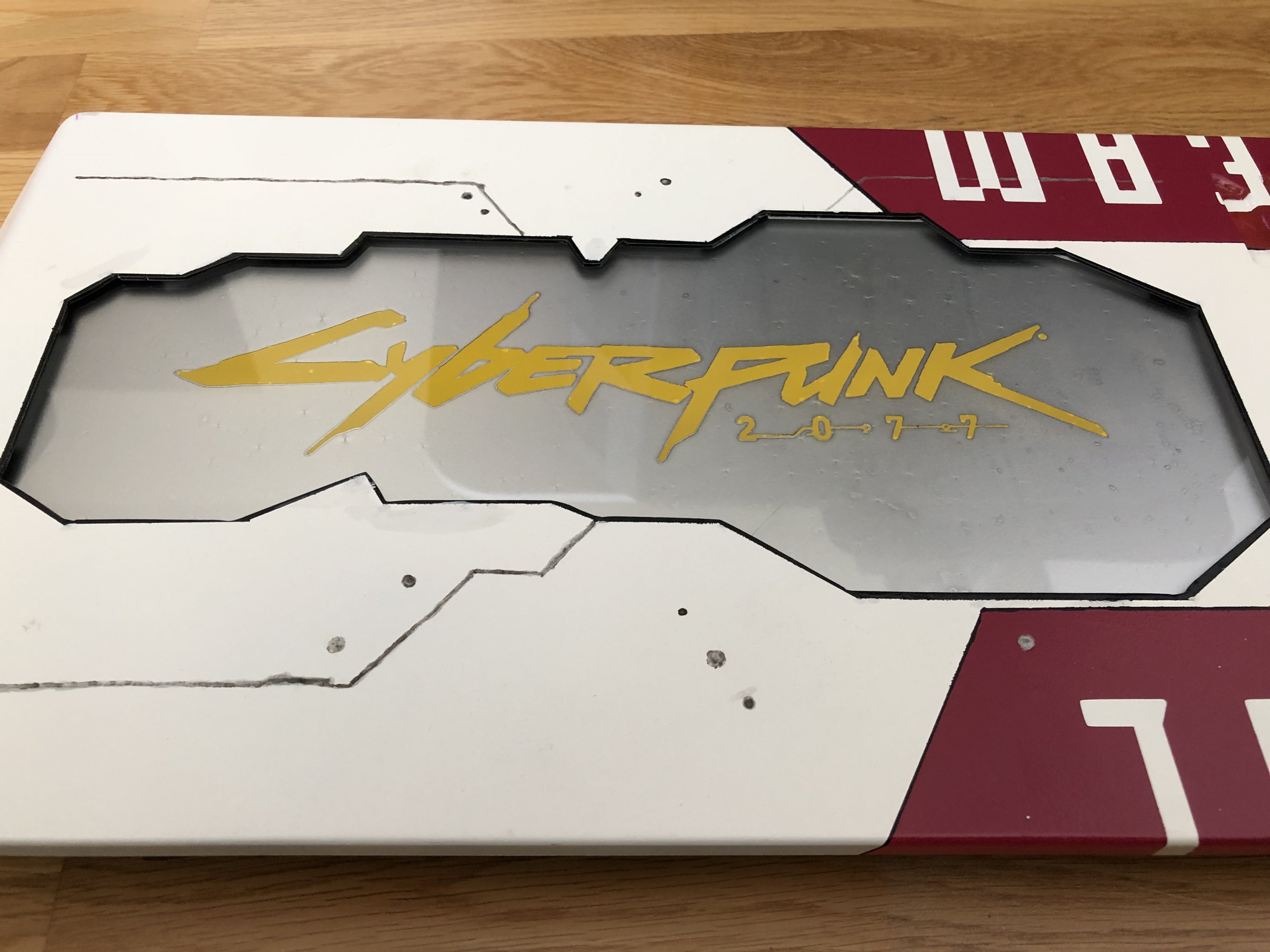

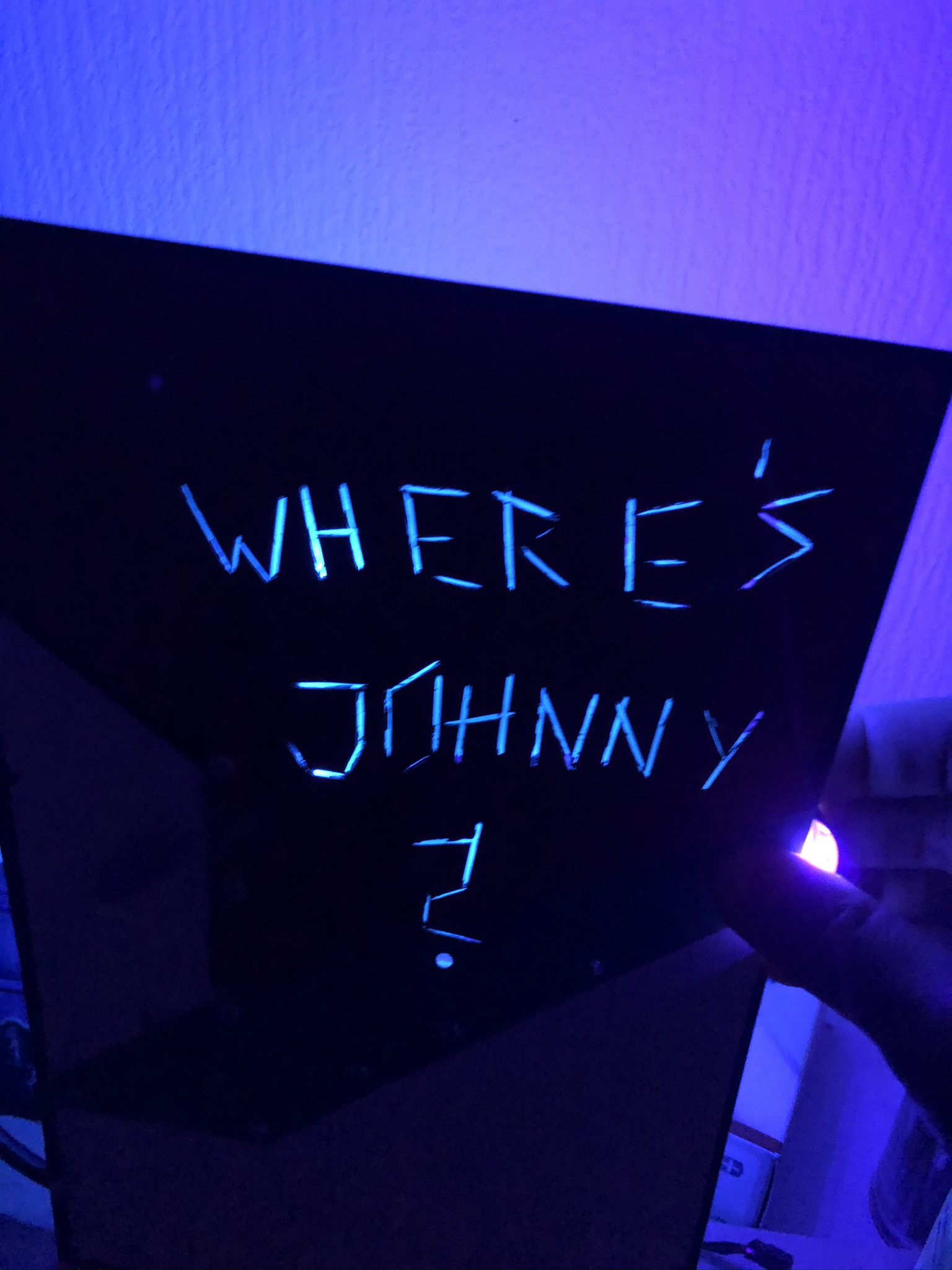

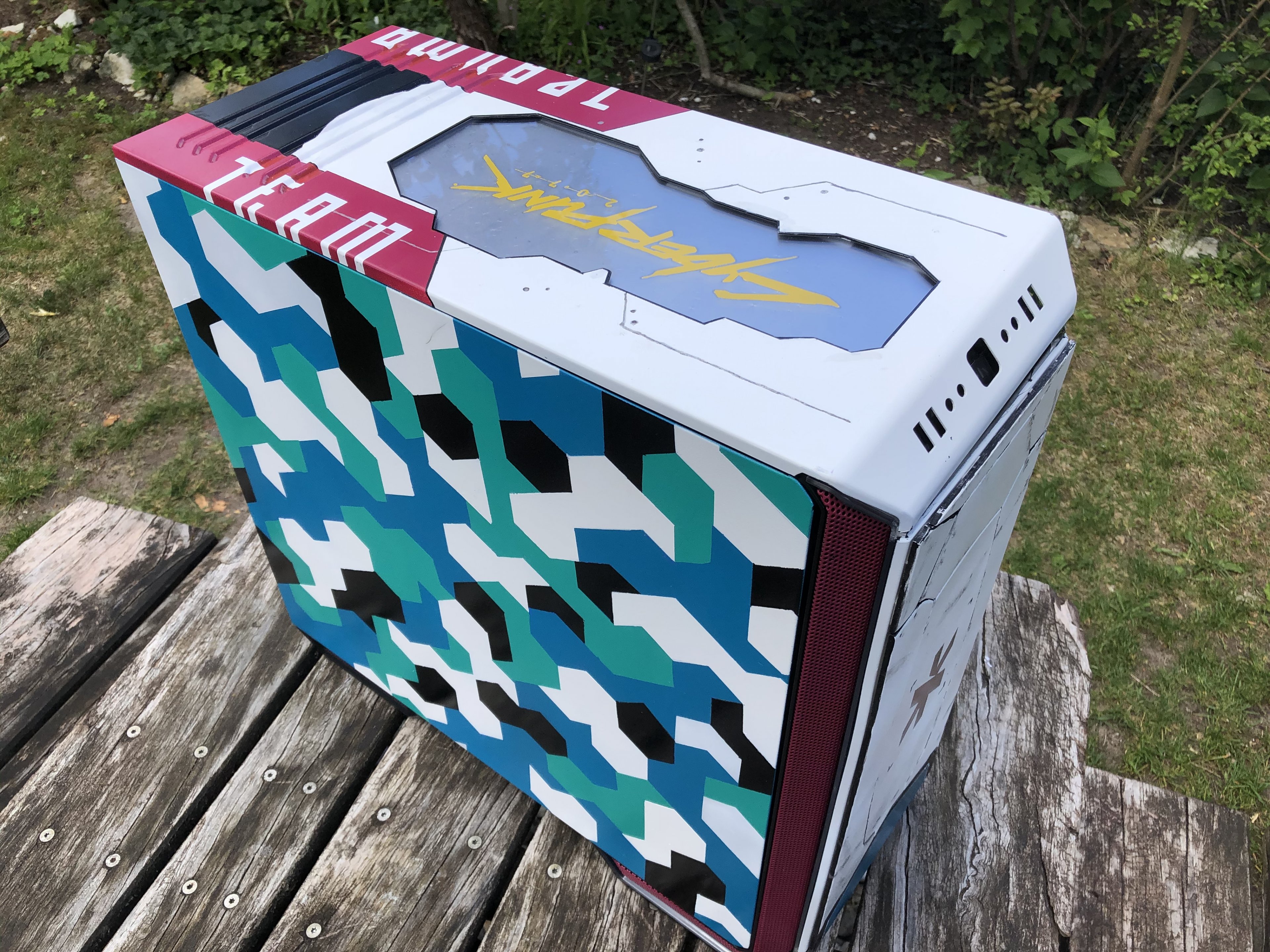

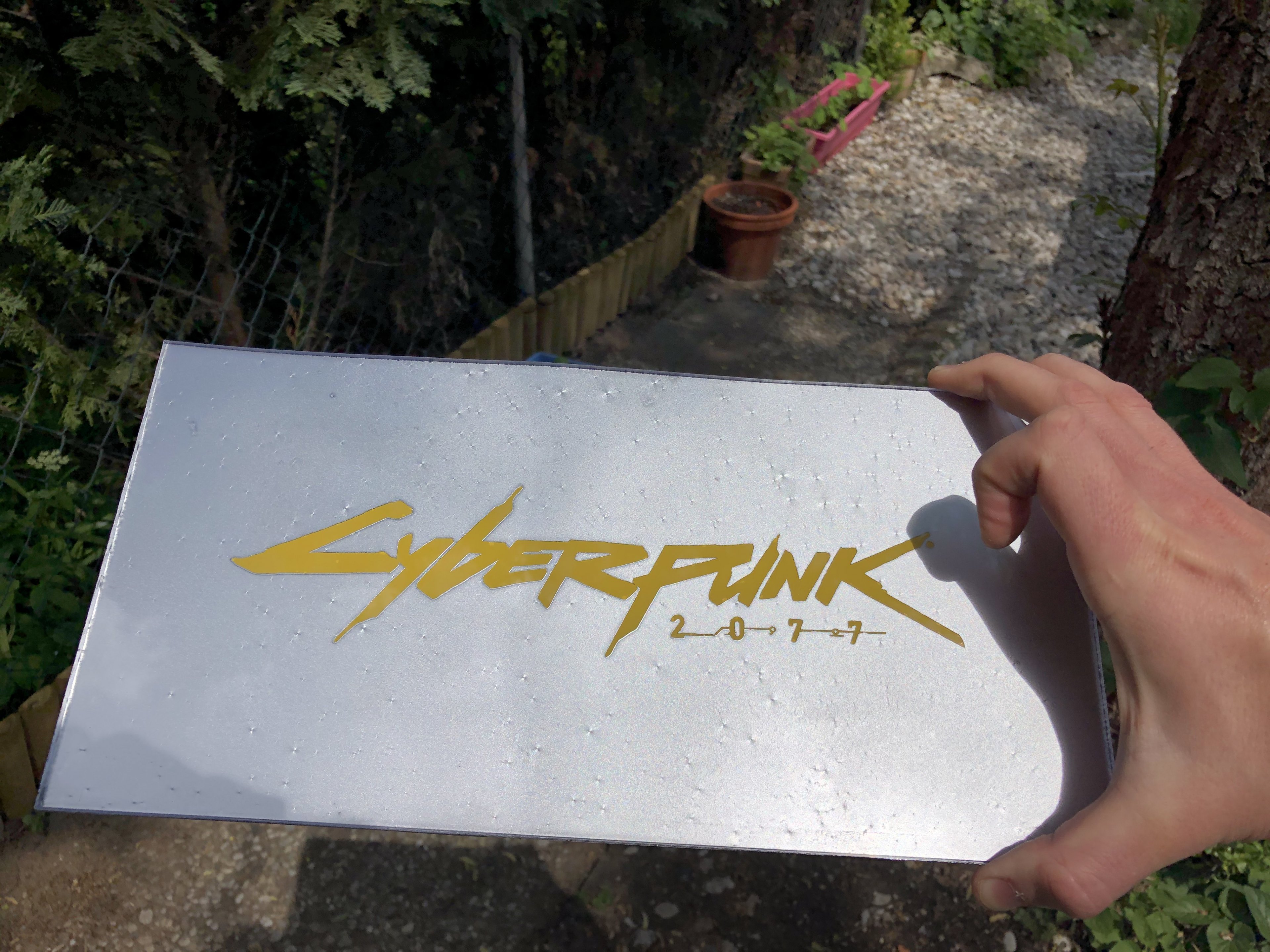

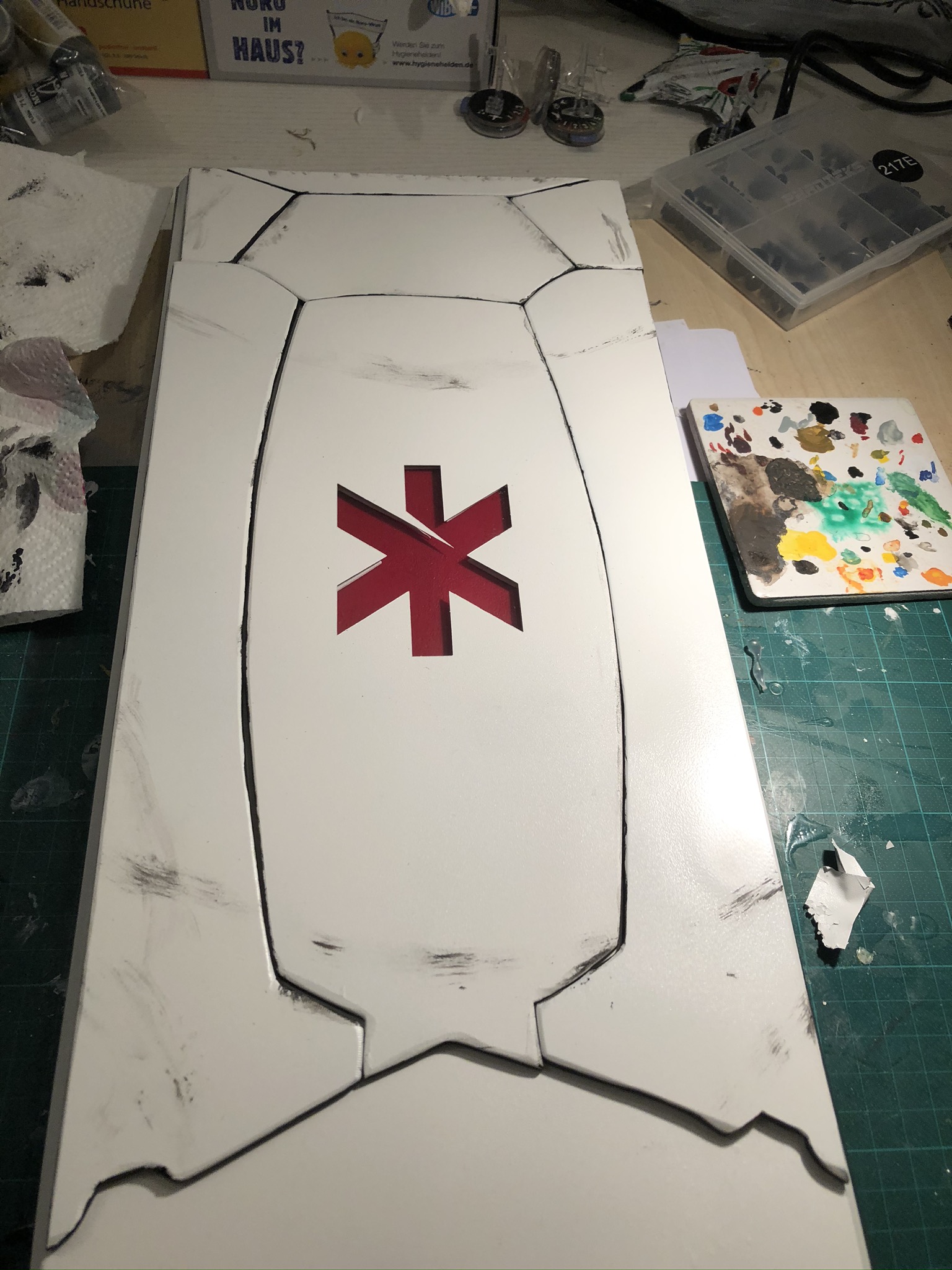

So und weiter geht es: nachdem ich gestern endlich die neue Folie für den Plotter erhalten habe konnte ich das Konzept für das Top jetzt endlich umsetzen: dazu habe ich den Schriftzug geplottet und aufgebracht, das ganze nur Spiegelfilm Sprühfarbe versehen und dann noch mit einer Schicht Schwarz um den Kontrast zu erhöhen. Das ist das Ergebnis:
Es hat kleine Schönheitsfehler, das liegt wahrscheinlich daran, dass der Sprühfilm für Echtglas gemacht ist, aber damit lebe ich jetzt erstmal 😉

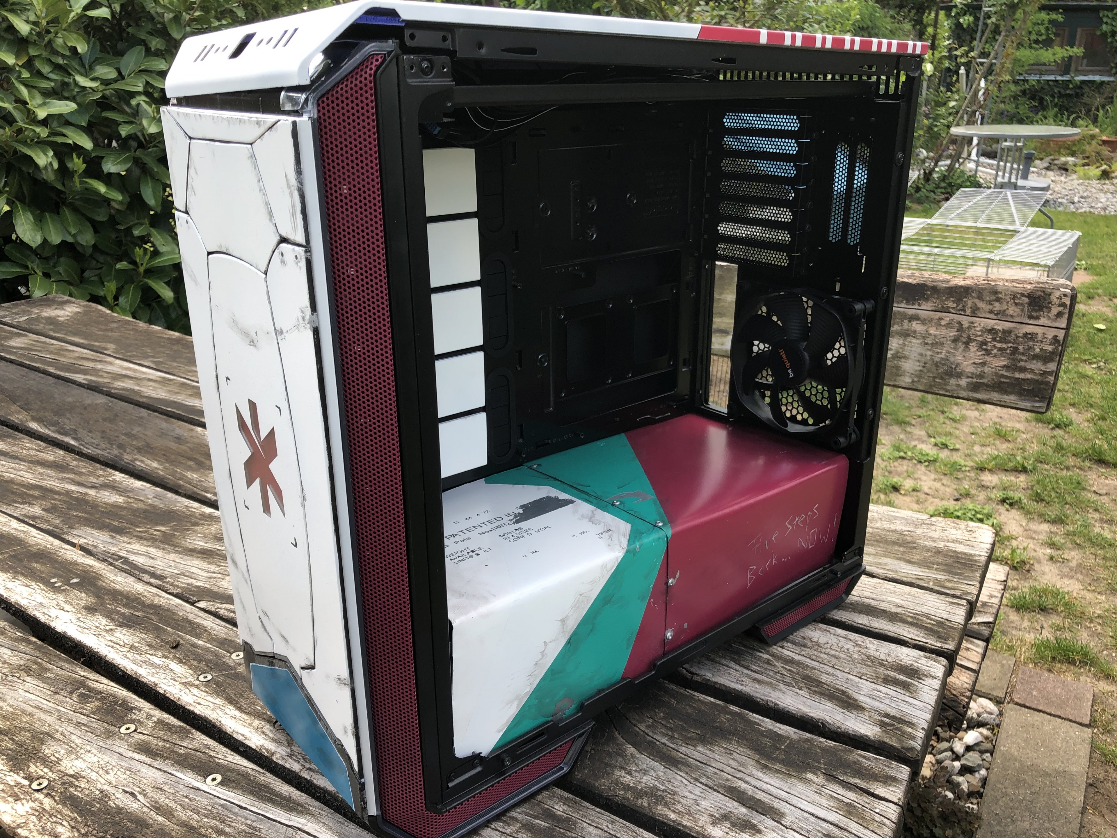

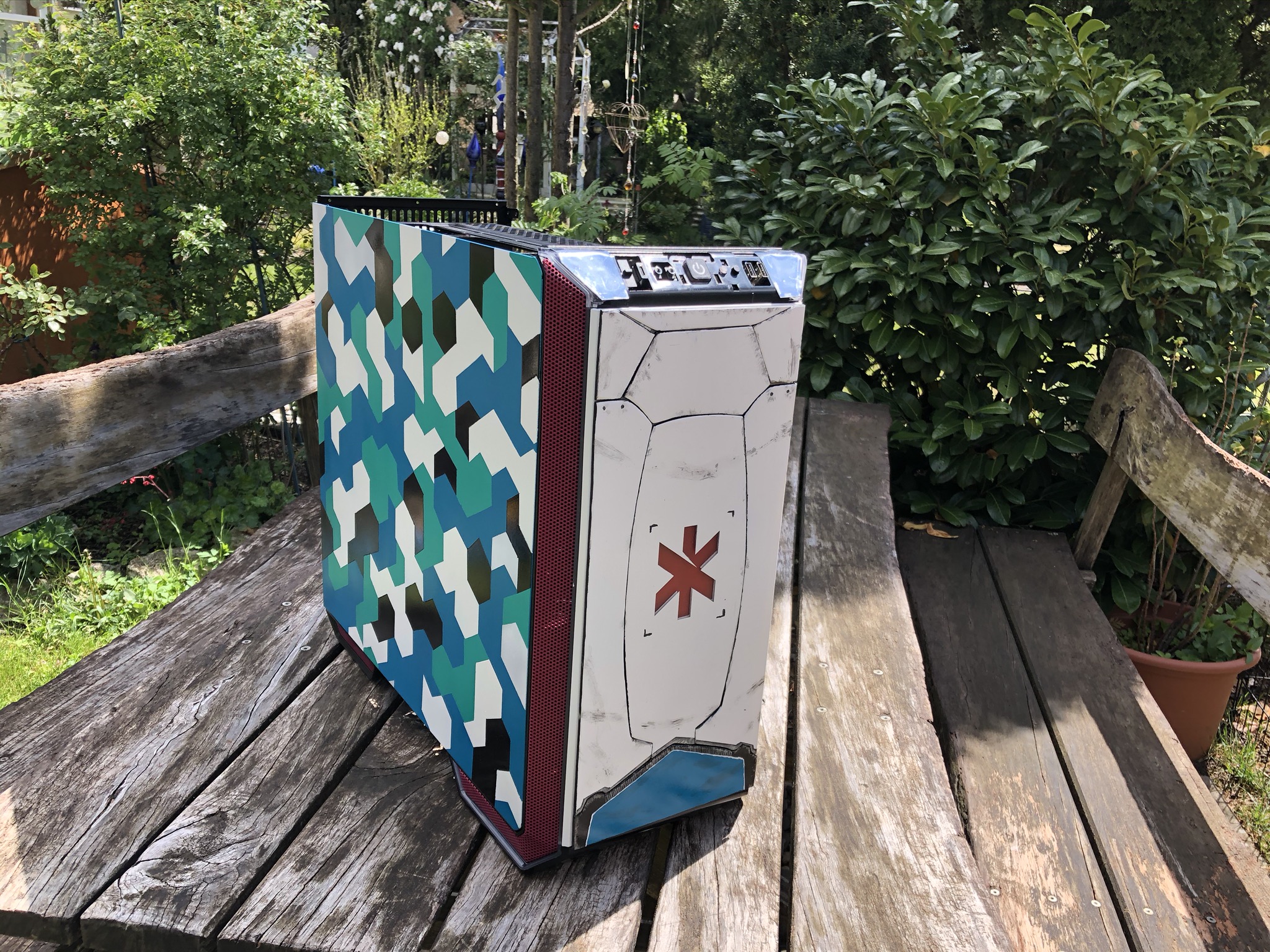

Nachdem ich jetzt eine Woche Urlaub mache (also keine Updates für euch😕) dachte ich, ich schraub die Einzelteile nochmal eben zusammen und mache Fotos:

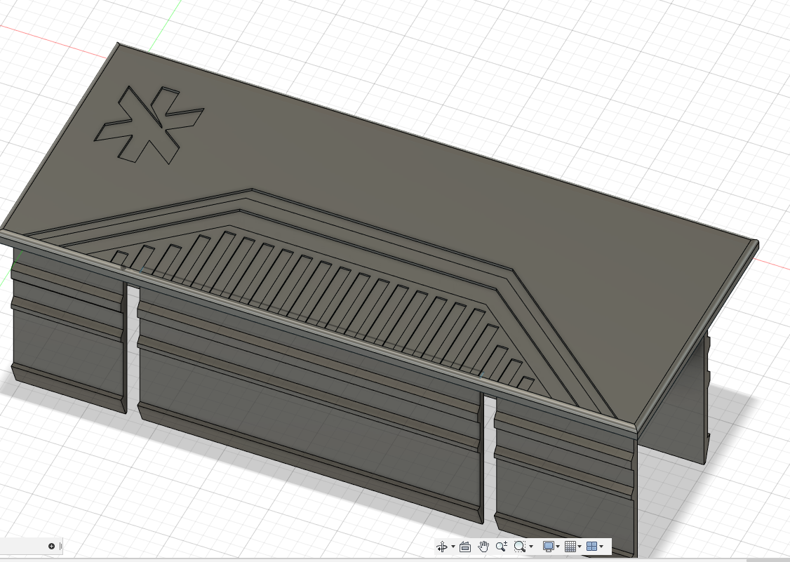

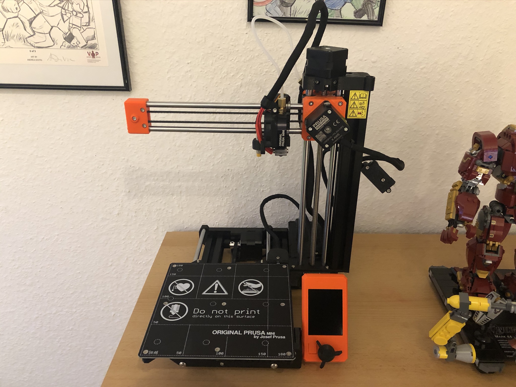

So, mal wieder ein Update von mir: Mein Prusa Mini ist gekommen und ich habe die Zeit genutzt um ihn aufzubauen, in Betrieb zu nehmen und mich daran zu gewöhnen.

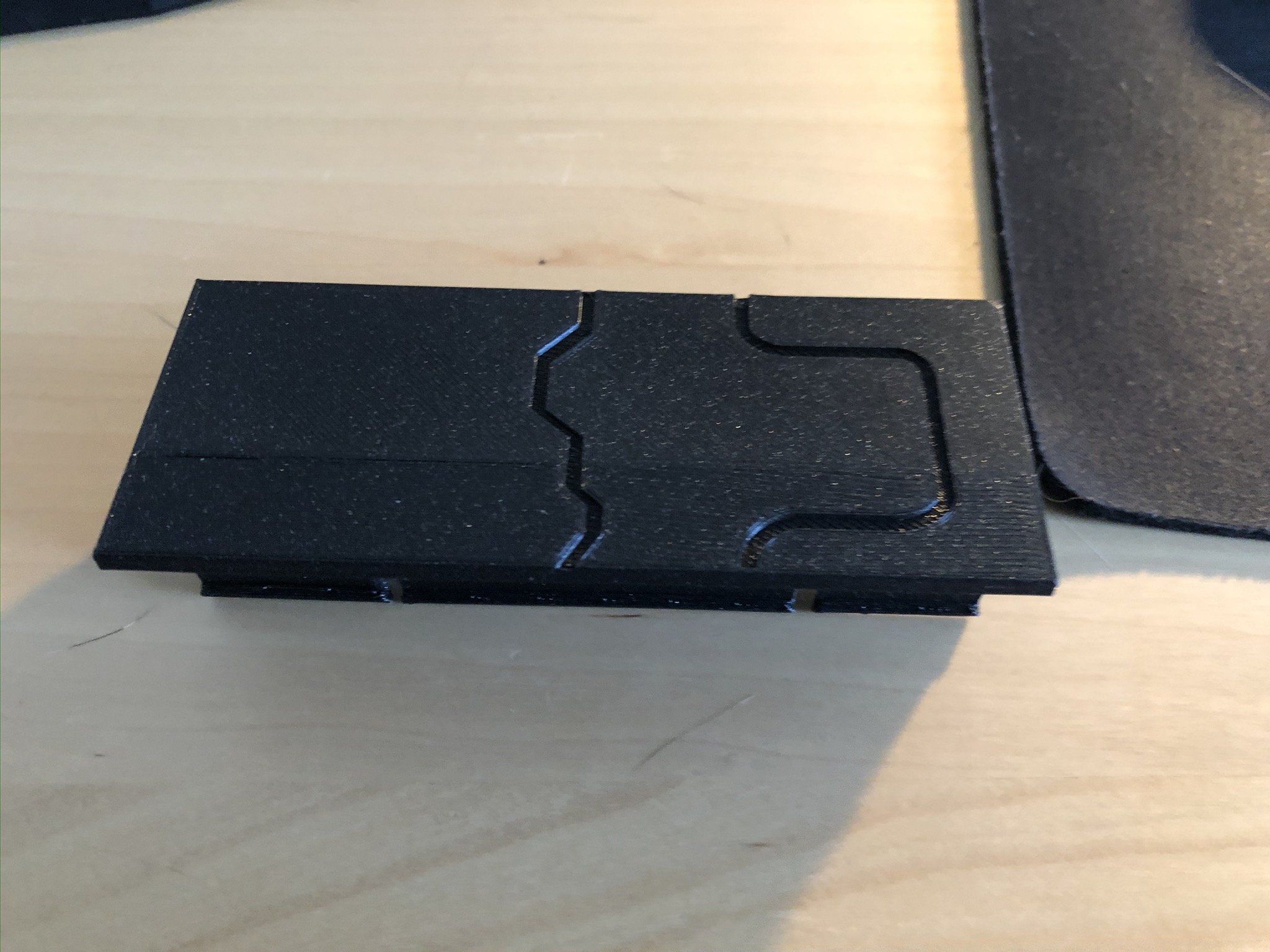

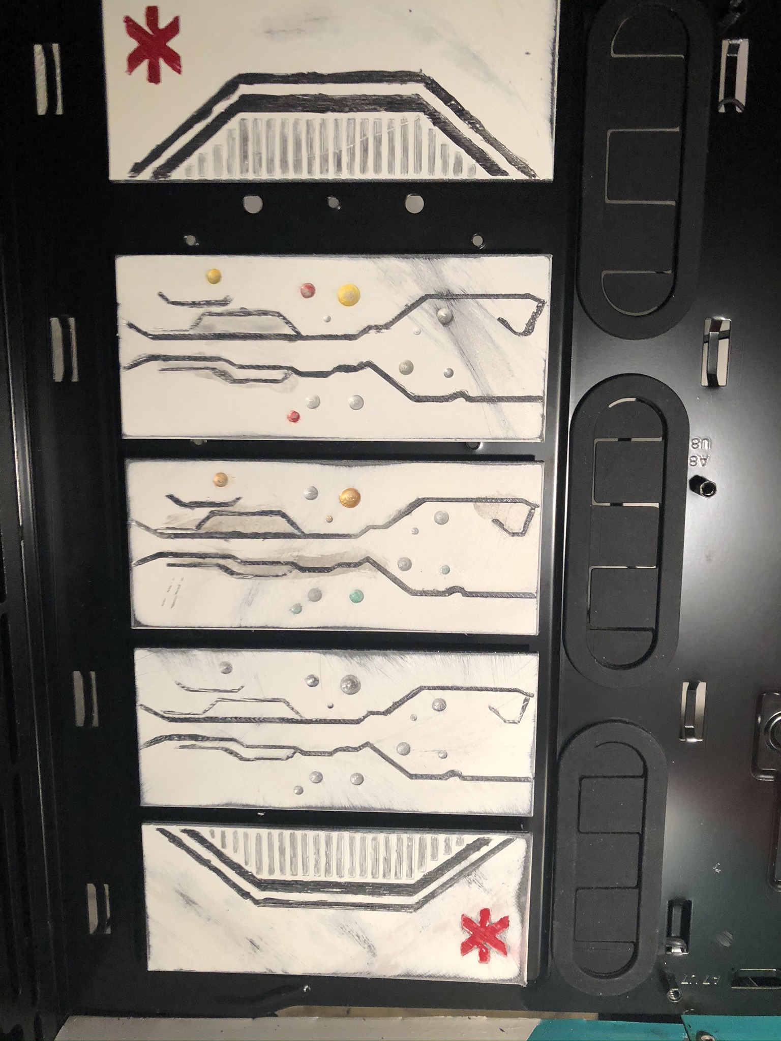

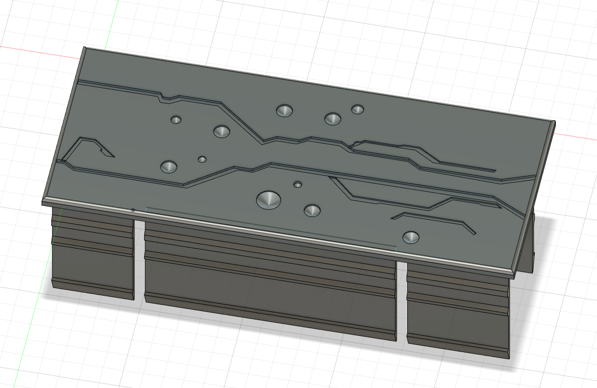

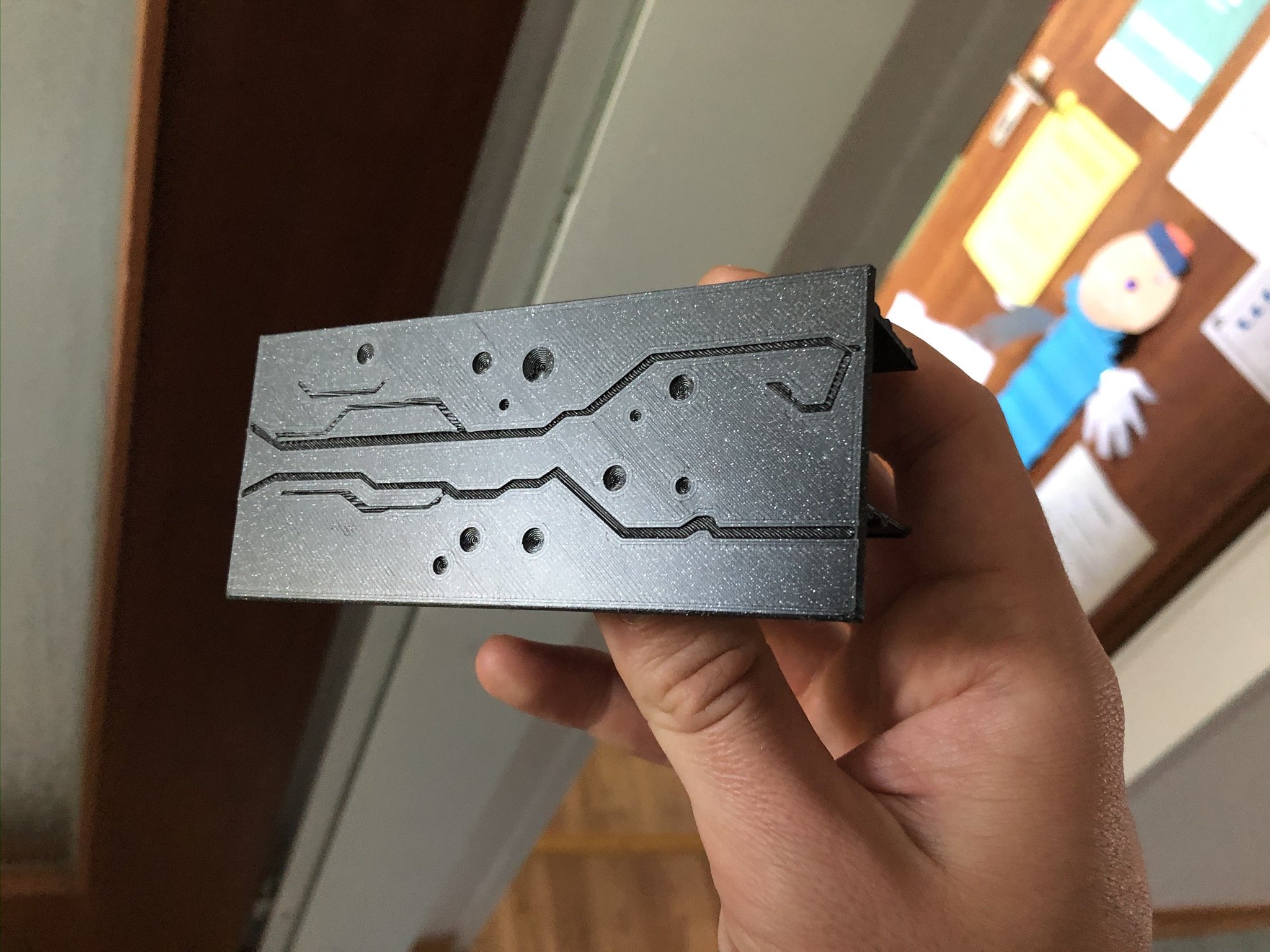

Nachdem das Gerät dann in Betrieb genommen war, habe ich mich gleich mal daran gemacht, und die von mir entworfenen Innenabdeckungen ausgedruckt:
Leider sahen sie nicht so "Cyberpunkig" aus, wie ich mir das gedacht hatte, also habe ich nochmal meine limitierten Fähigkeiten bemüht, und das ganze komplett neu gemacht:
Zusätzlich dazu, habe ich noch ein zweites Design entworfen, da ich es etwas langeweilig fand, fünfmal das gleiche zu haben:
Ausgedruckt sieht das Ganze dann so aus:

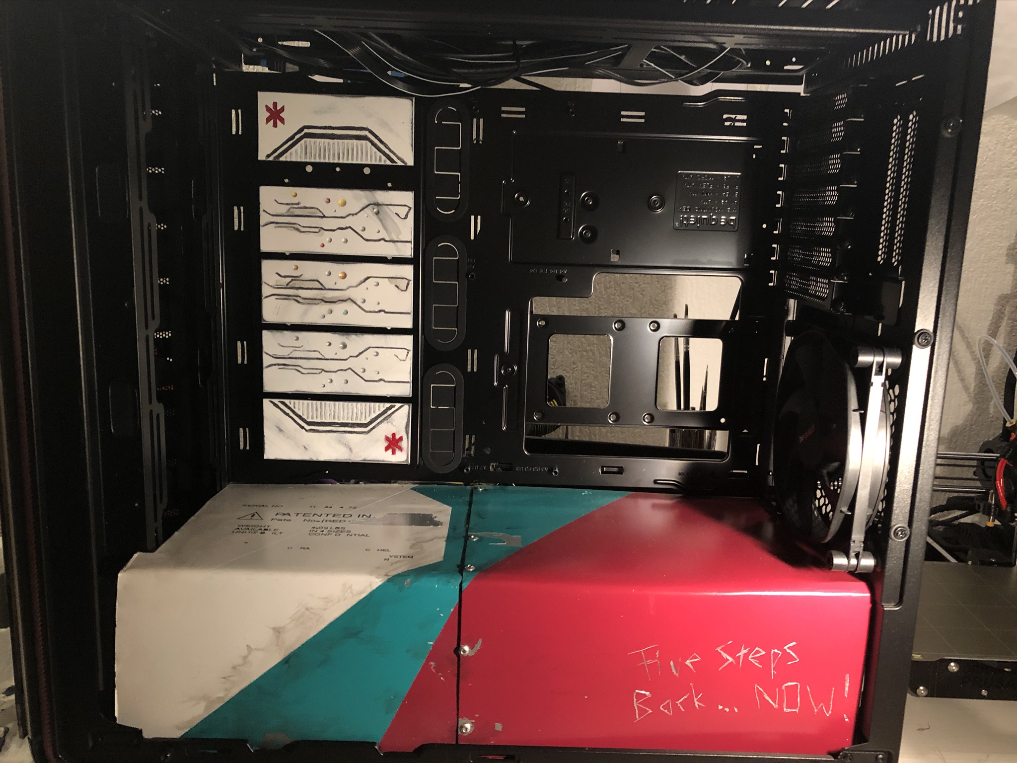

Im Moment bin ich dabei, die Abdeckungen zu lackieren und eventuell noch ein abschließendes, drittes Teil zu designen :) Und dann geht es weiter mit dem Innenraum Ausbau. Das Maß an Detailverliebtheit dass man in den Cyberpunk Trailern sieht, habe ich noch nicht erreichen können, zumindest in meiner Wahrnehmung. Daher nutze ich die Zeit bis die neuen Grafikkarten kommen und baue weiter :)
So, die Abdeckungen sind lackiert und ich bin recht zufrieden mit dem Ergebnis, aber seht selbst:
Zwischen der obersten und der zweiten ist jetzt ein bisschen ein größerer Abstand, ich denke da werde ich nochmal einen neuen Druck machen und das ausbessern. Ich habe die Farbe diesmal in Schichten aufgetragen die ich dann, nach Beendigung der Bemalung wieder abgeschliffen habe. Dadurch bekommt das ganze einen "authentischeren" abgenutzten Look wie ich finde :)

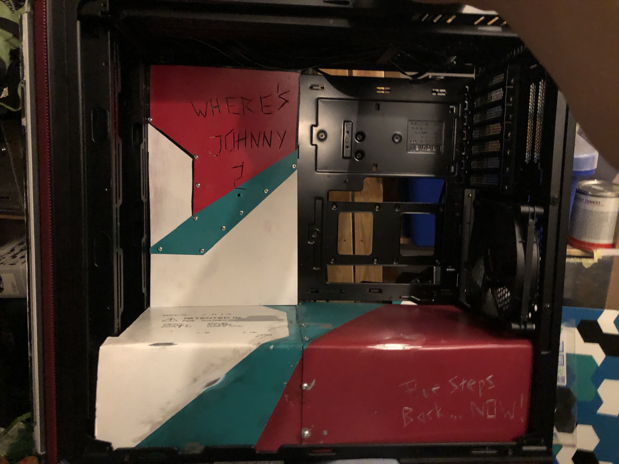

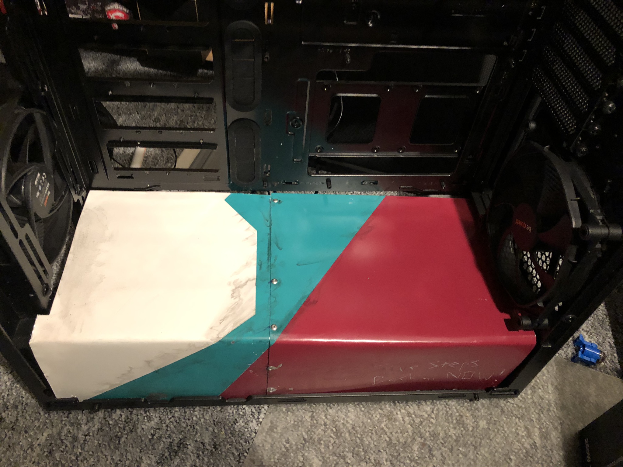

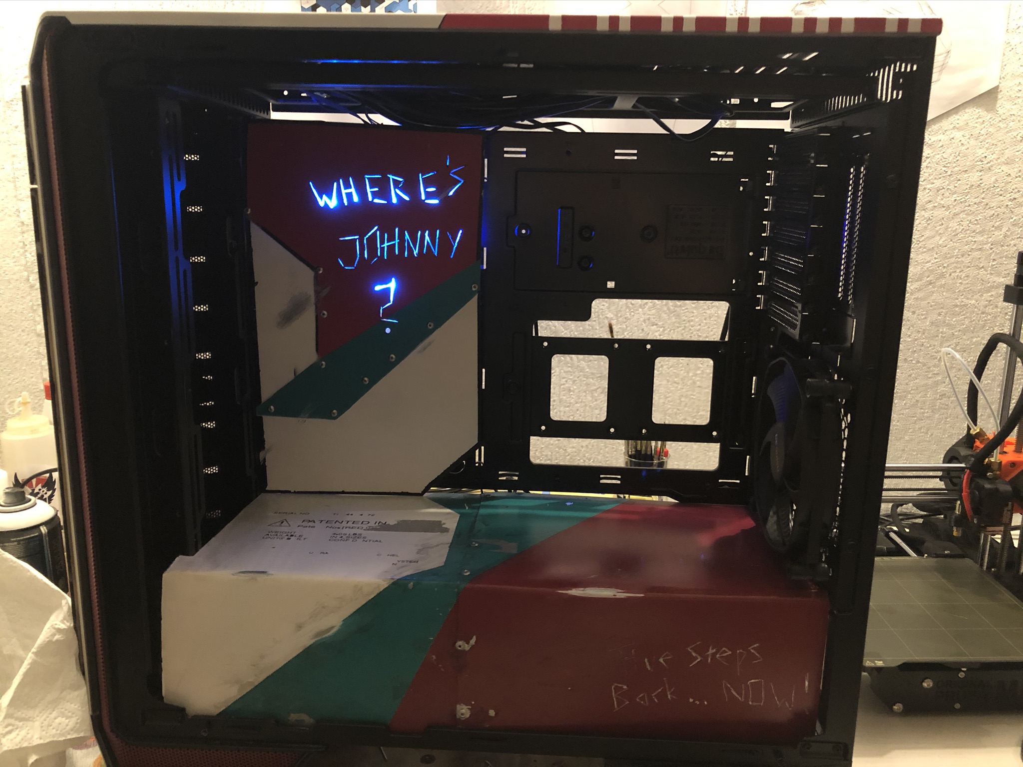

So, nochmal ein neuer Ansatz: Ich habe jetzt zwei Stahlbleche genommen, zugeschnitten und lackiert und zusammengenietet. Das passt jetzt deutlich besser als vorher. Die Bilder sind Work in Progress, inzwischen habe ich schon die untere rechte Ecke abgeschnitten, damit es wieder auf einer Höhe wie bei der Netzteilabdeckung ist. Der Schriftzug bekommt eine Plexiglasplatte (vielleicht mit Milchglas) dahinter und wird durchleuchtet :)

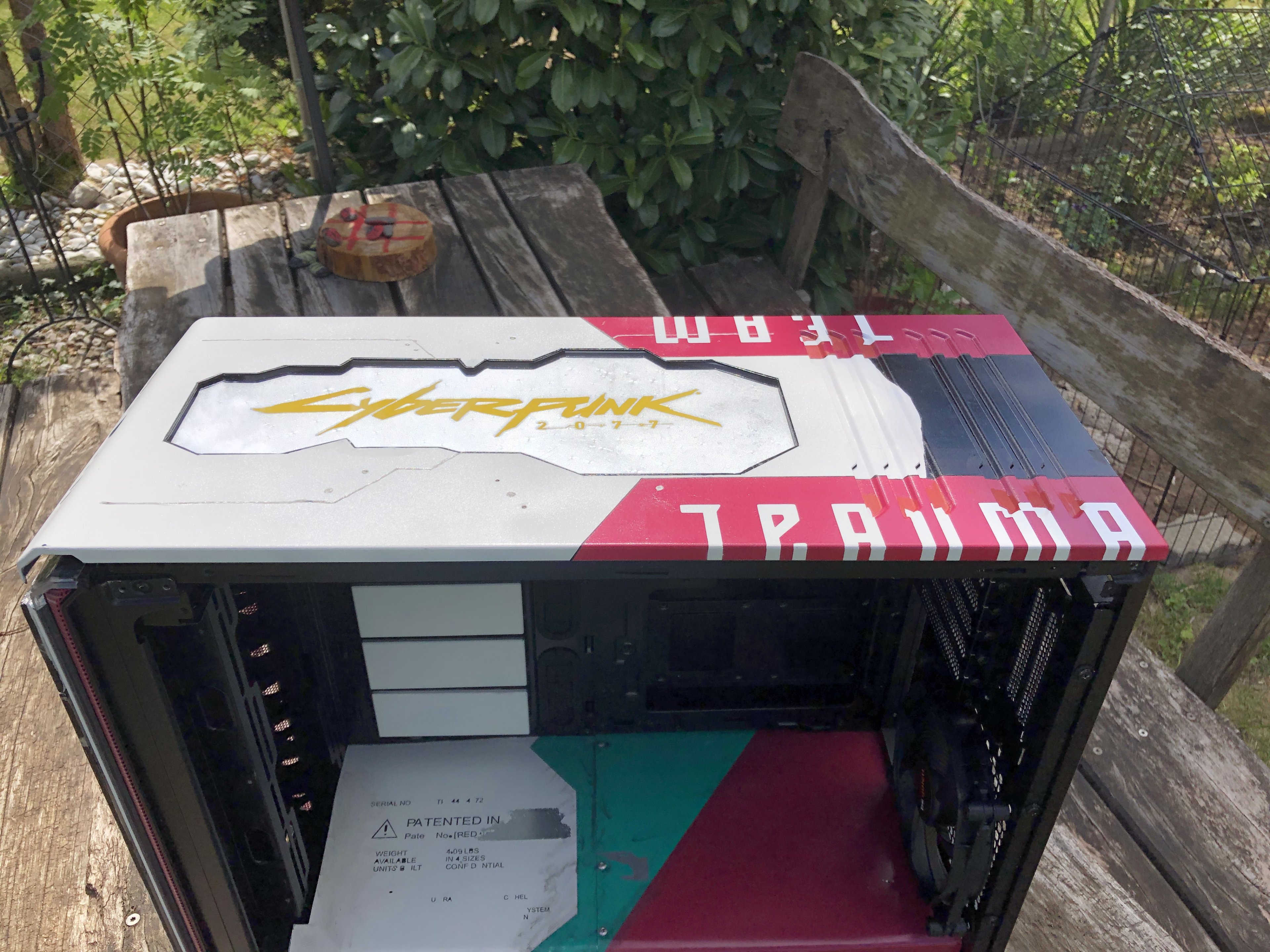

Und das Top ist endlich fest, da hatte ich noch mit dem Plexiglas ein bisschen Streit, weil es zu weit nach vorne geragt ist: Das tut es jetzt nicht mehr ;)

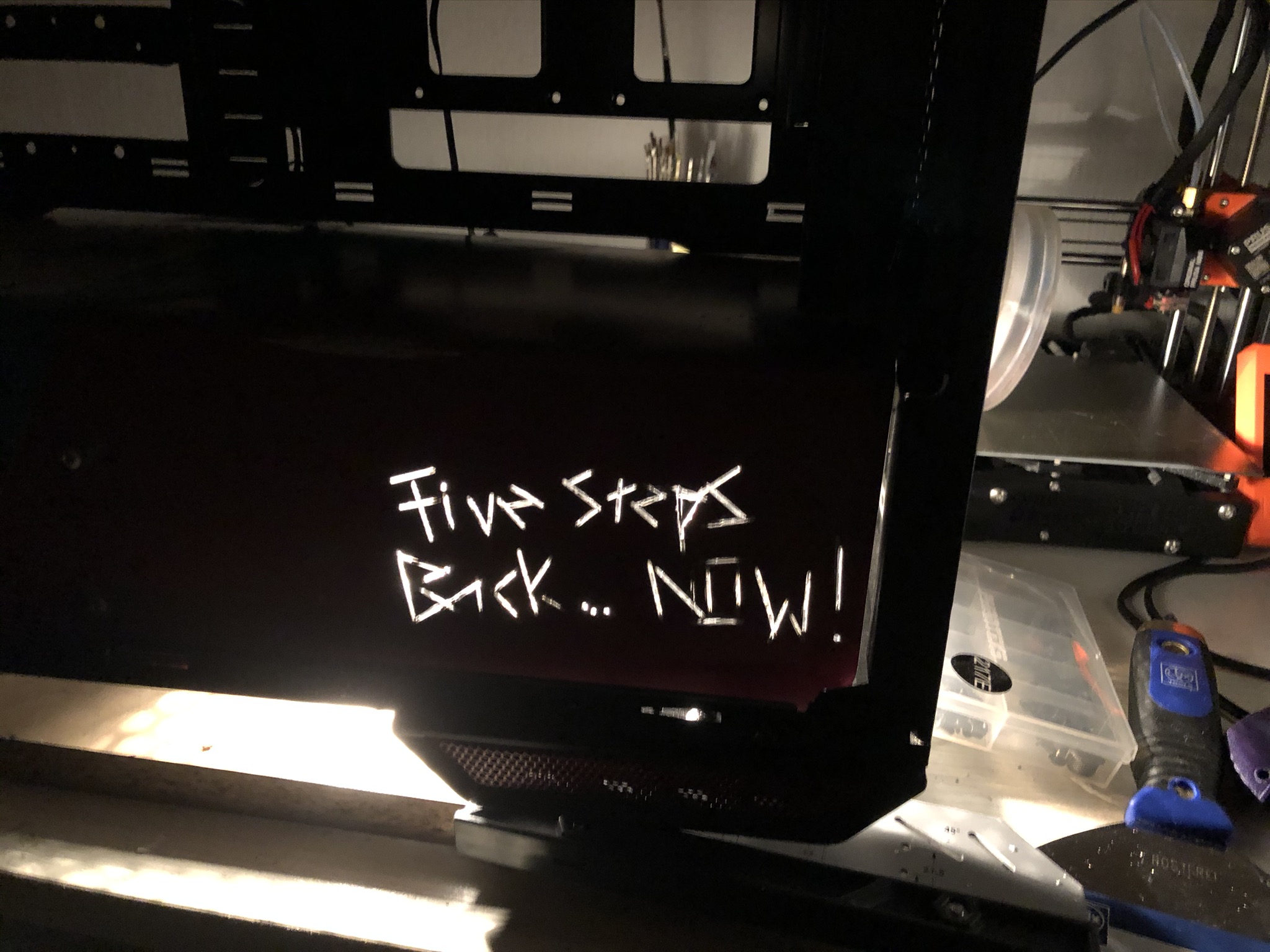

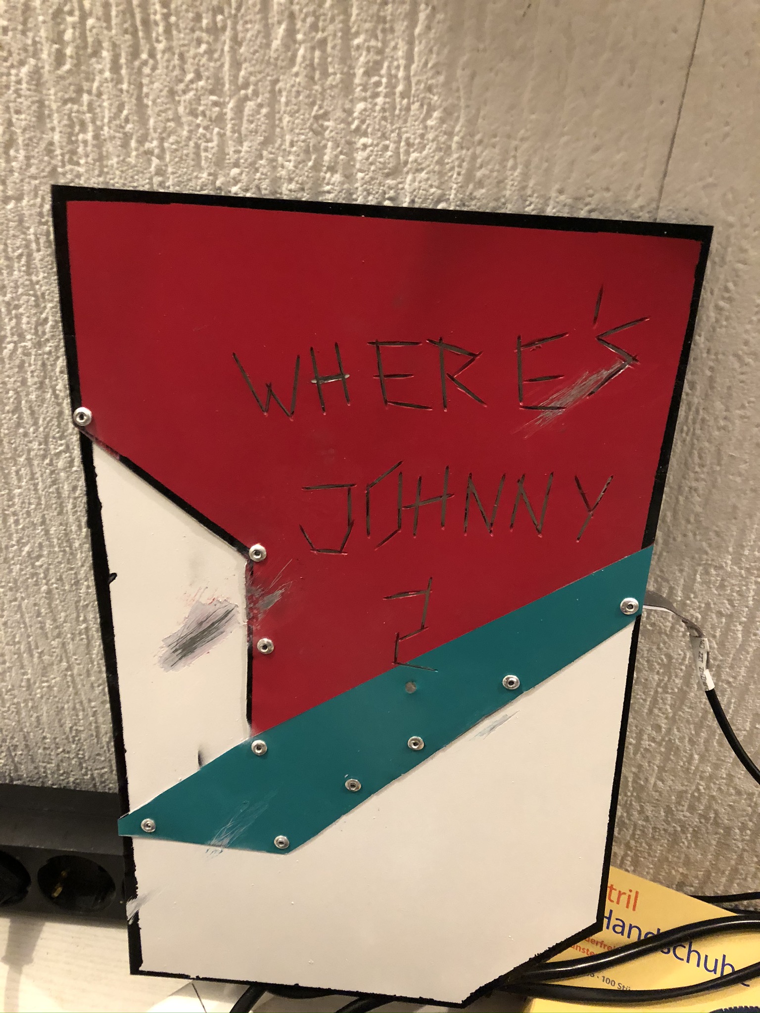

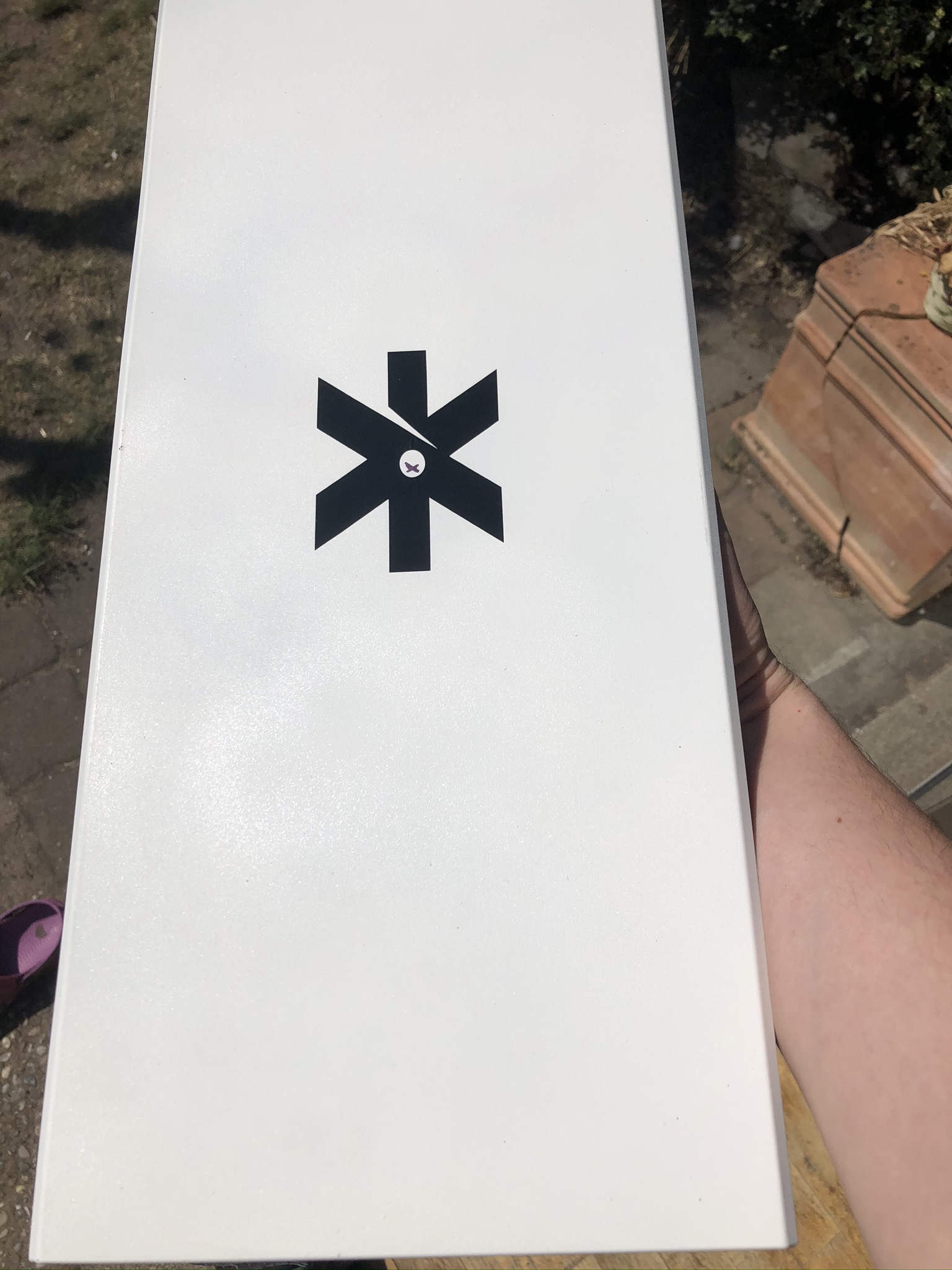

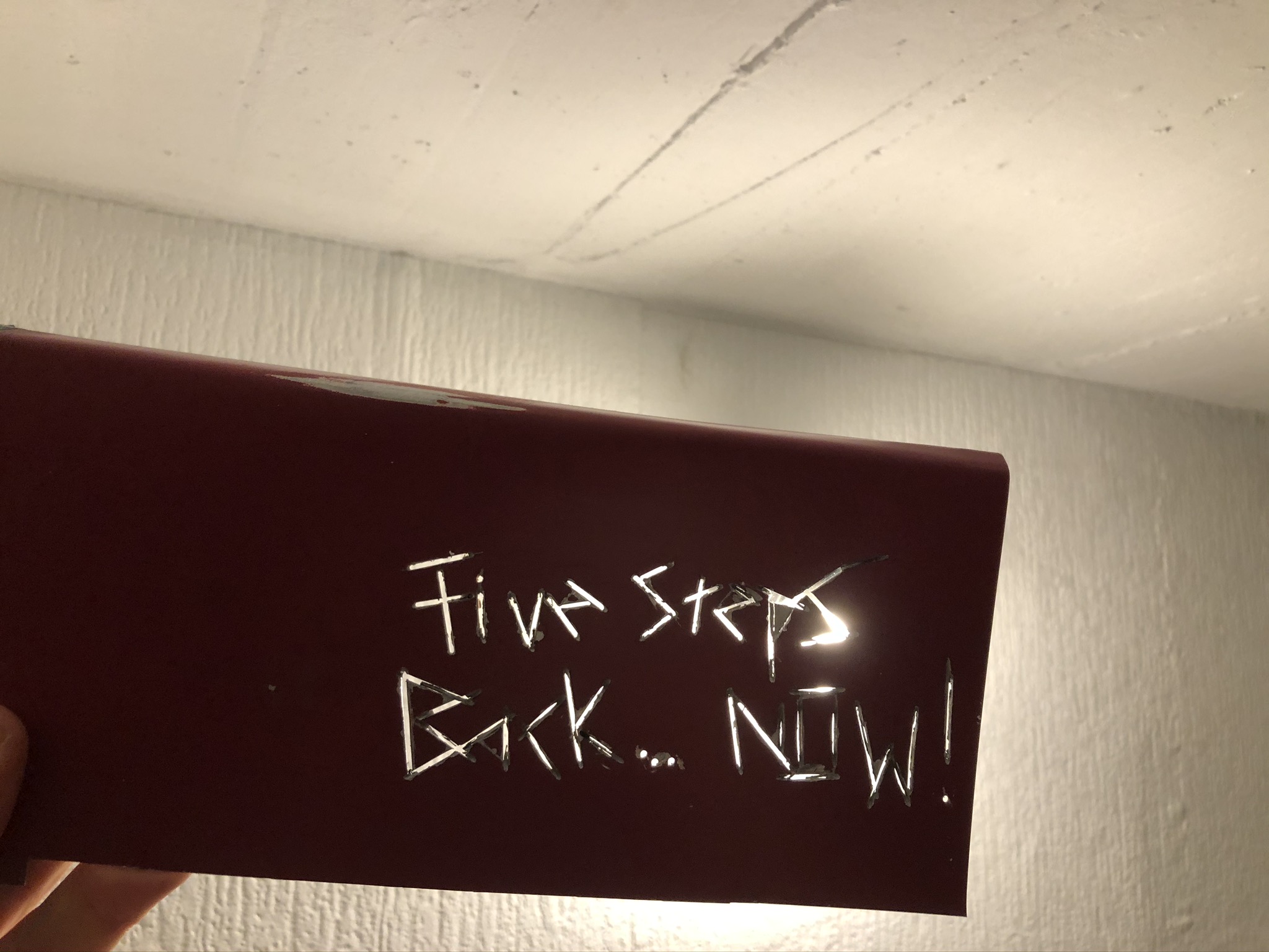

So, und weiter gehts: Heute habe ich die zweite Abdeckung soweit fertig gemacht: Zuerst habe ich die letzten Tage über alles lackiert, und dann noch den Schriftzug reingeschnitten :) Das ganze wurde dann mit einer Plexiglasplatte hinterlegt und mit UV Aktiver Farbe angestrichen. Dann habe ich eine Schwarzlicht LED Leiste eingebaut und das ganze zu guter Letzt noch nach hinten abgepolstert.

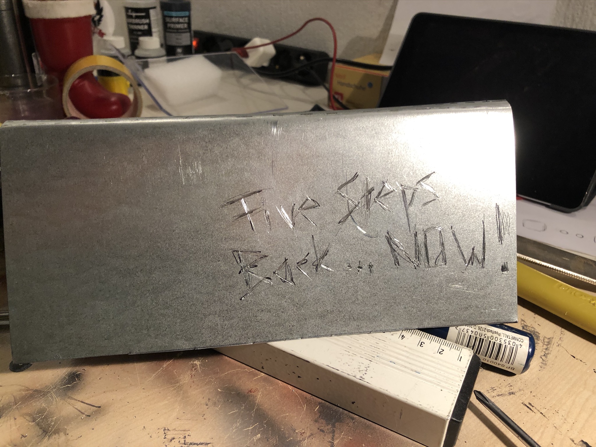

Nachdem dann der "Five Steps Back...now!" Schriftzug etwas...traurig aussah,dachte ich mir ich mach da auch das gleiche:
