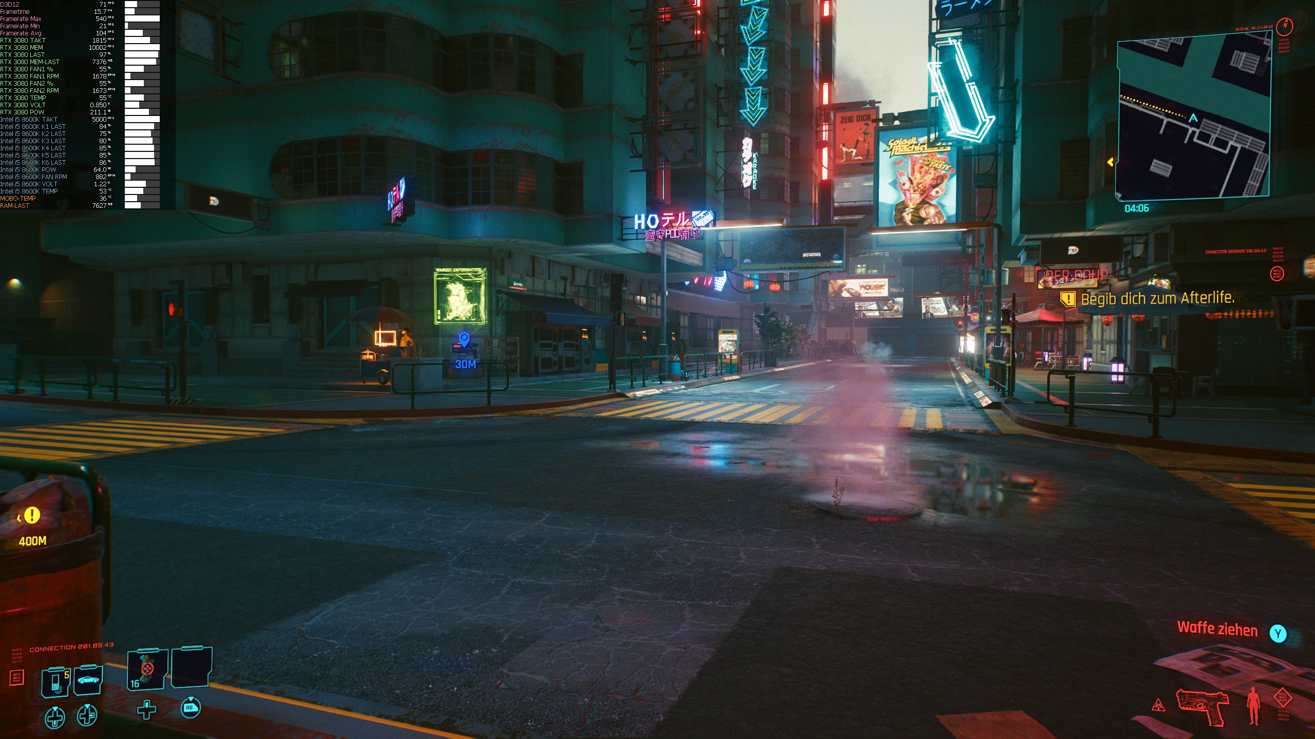

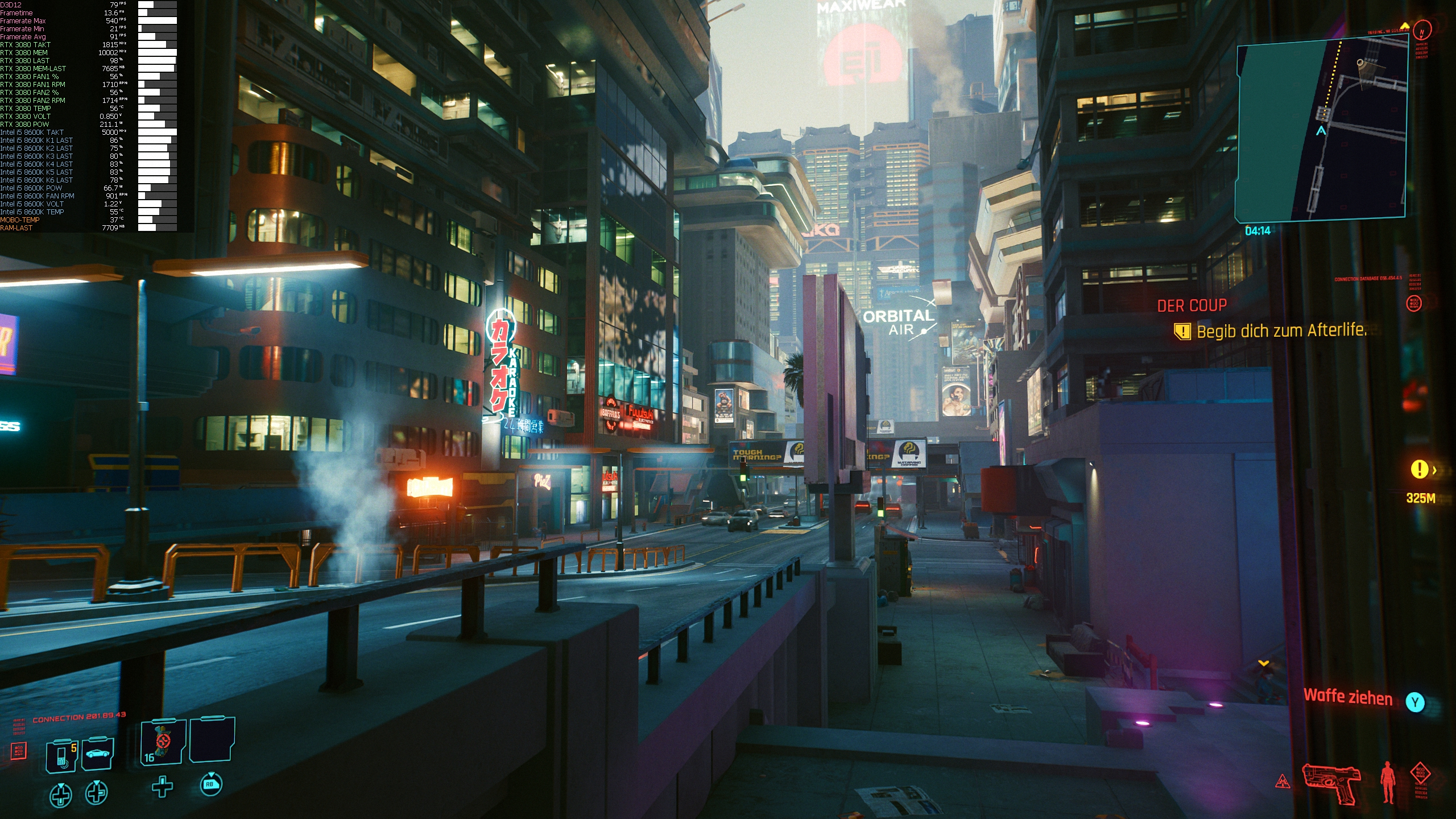

Also ich kann in 4K mit locked 72 FPS spielen DLSS Ultra
Und das hier war 1440p mit extra Weitsicht mit und RTX Cinematic DLSS Quality
Ich finde es ist eins der besten optimierten Games der zeit da es auch 16 Threads gut auslasten kann. in den Videos hatte ich HAGS noch aus und CPPC noch nicht aus.

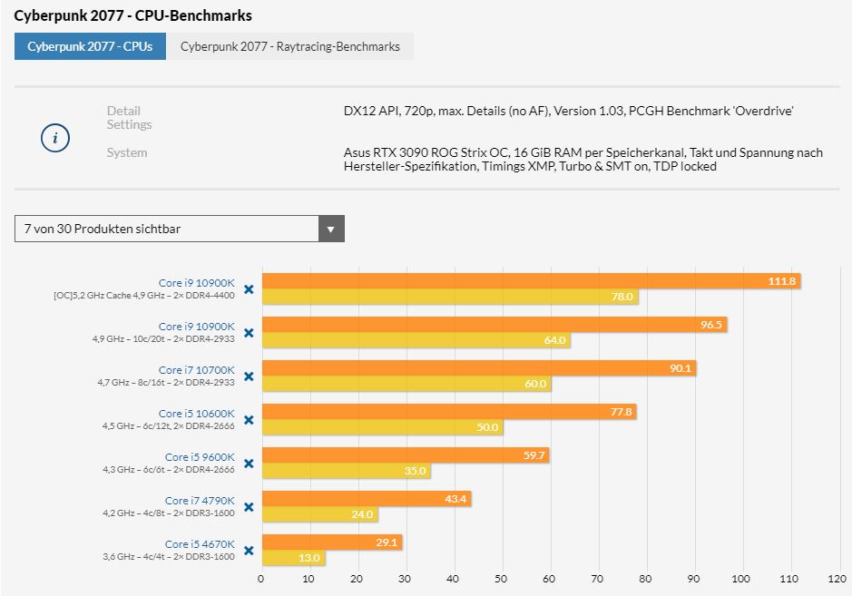

Ich habe jetzt gerade mal geschaut wie es bei mir und meinem i5 8600K und der MSI RTX 3080 aussieht unter WQHD Auflösung, habe alles auf Maximum außer Raytracing und Beleuchtung statt Psycho auf Ultra und DLSS auf ausgeglichen, dann habe ich immer so eine Auslastung um die 90%, wenn ich DLSS auf Performance oder Ultra Performance stelle, fällt die Auslastung der GPU auf unter 90% und pendelt sich so um die 75 bis 85% ein.
Cyberpunk 2077 Screenshot 2021.01.02 - 21.01.05.34 (neue Groesse).jpg Cyberpunk 2077 Screenshot 2021.01.02 - 21.02.35.61 (neue Groesse).jpg
Reaktionen: iM4CK
Sind doch brauchbare Wert für 6C/6T und eigentlich noch kein echtes CPU Limit mit hoher Grafik
aber wenn man die Regler bedient dann könnte man mit mehr C/T halt auch mehr FPS erreichen.
Ist halt schön anzusehen wenn eine Engine gut mit Kernen bzw. Threads und Takt sowie Ramtakt skaliert.
Reaktionen: iM4CK
Das kann doch nicht sein, dann wär ich ja mit einen Intel Prozessor ala 10900k besser und vor allem günstiger bedient als mit dem 5900x, wenn ein 8600k schon besser performt.
