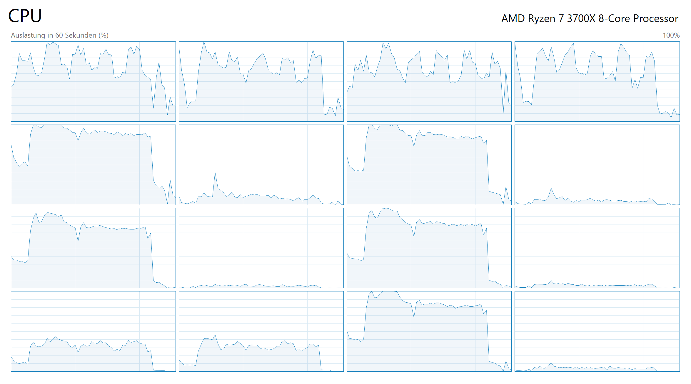

- Kerne abschalten wie @mylight vorgeschlagen hat werde ich auch noch testen, will ja nichts unversucht lassen.
Nachtrag zum Thema Kerne abschalten:
als 4C/8T verwendet er alle Threads Performance bricht aber natürlich sehr ein
als 8C/16T verwendet er nicht mehr aller Threads, Performance ist aber nur gering schlechter als Stock
gebracht hat es aber nichts

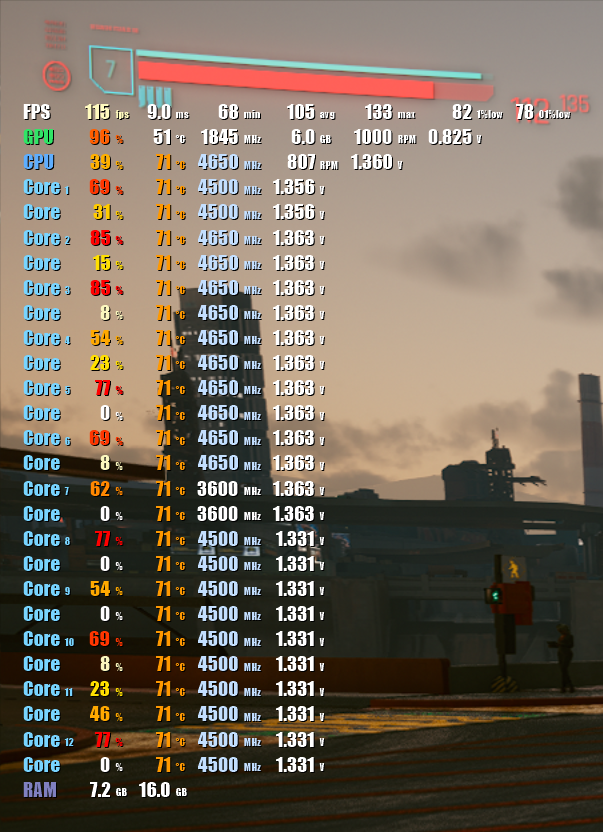

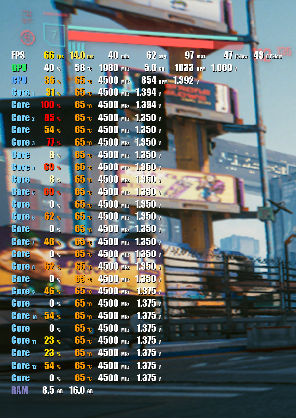

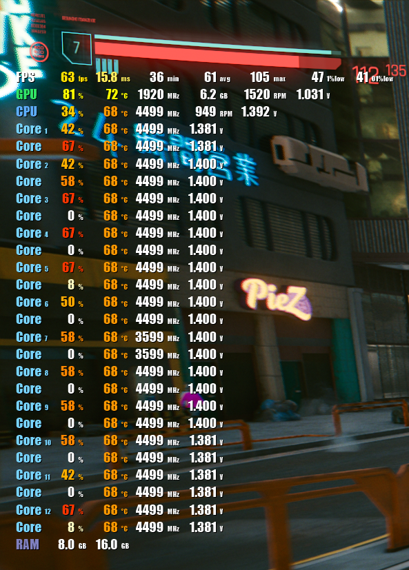

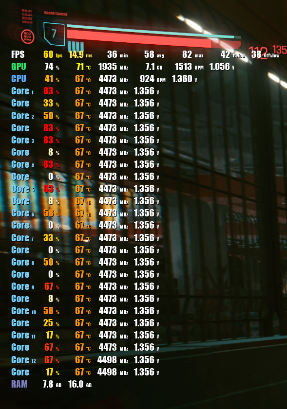

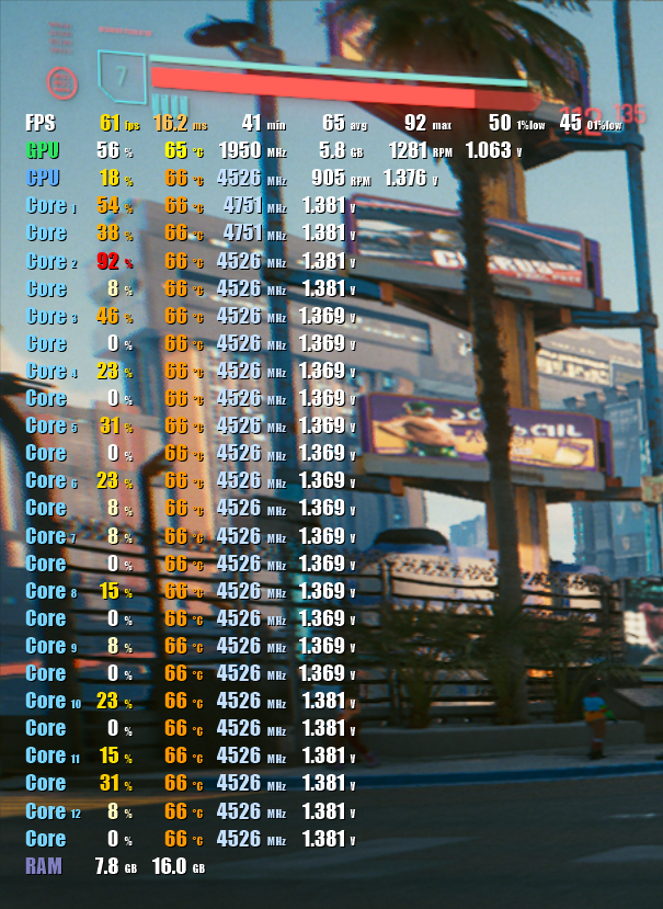

damit das ganze auch einmal dokumentiert ist habe ich jede Einstellung/Auflösung 5 Minuten mal im möglichst gleichen Schema "gebencht" bin immer die selbe Strecke im Spiel abgefahren.
Immer die selben Einstellungen: heißt Ultra Setting ohne DLSS und ohne Raytracing:
720P:
1080P:
1440P:
und dann nochmal das Maximum, 1440P Raytracing Ultra Setting mit DLSS an:

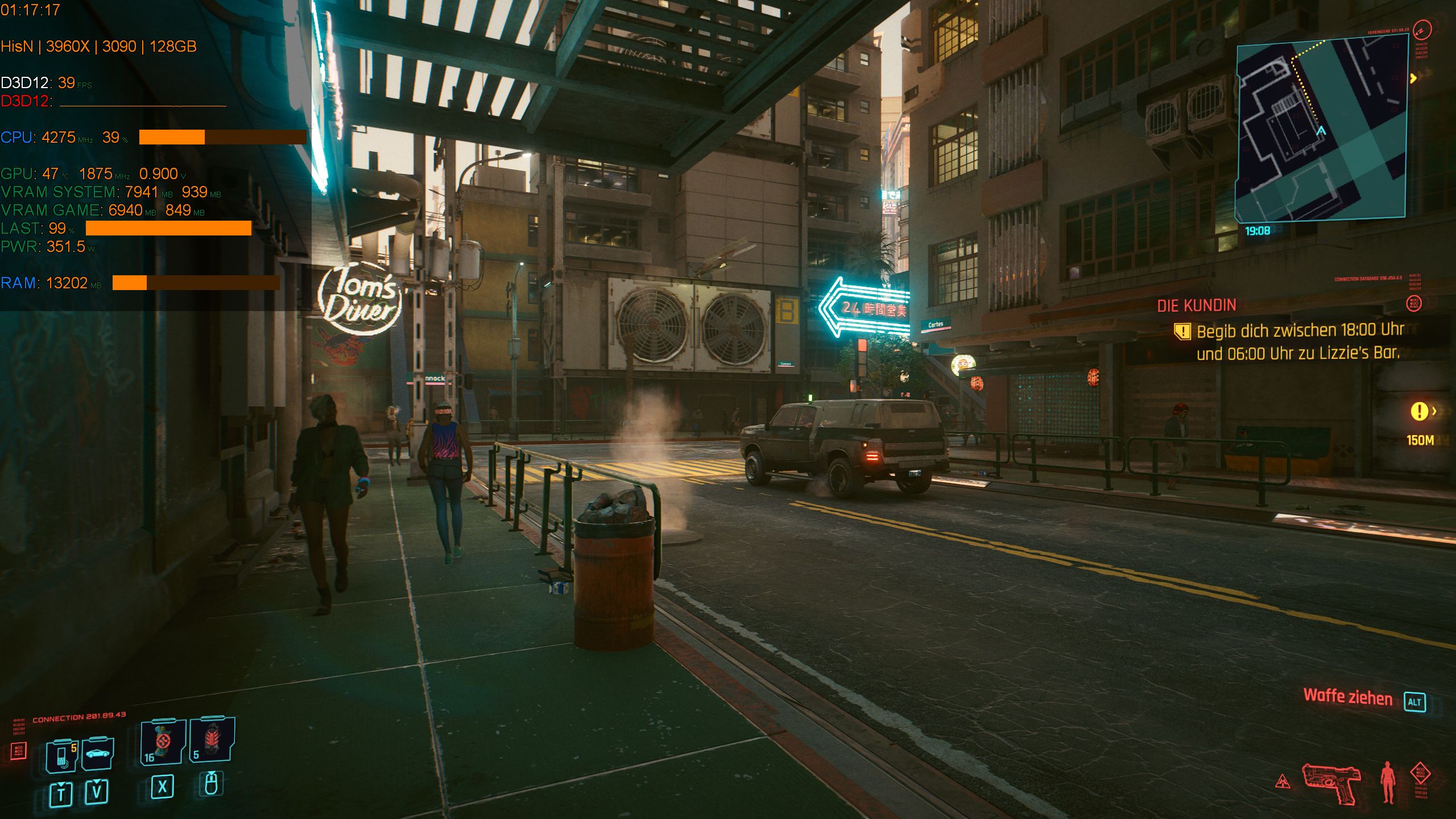

DLSS aus, und schon bricht die Graka zusammen.
Reaktionen: iM4CK

So hab vorhin das wie schon erwähnte Intel 8700K System in Betrieb genommen, den gleichen RAM gleiche Grafikkarte verwendet, damit ist die Grafikkarte zu 90% in 1080P bei mehr als 100 FPS ausgelastet und bei 1440P Ultra + Raytracing + DLSS zu 97-99% Auslastung bei über 70 FPS. So wär ich mit dem 5900x auch zufrieden, aber mit dem müsste es ja noch einmal ein wenig besser sein.

Gerne gibt es noch Screenshots :)
1080P + Ultra ohne DLSS ohne RT
und 1440P Ultra + Raytracing + RT Qualitätsstufe

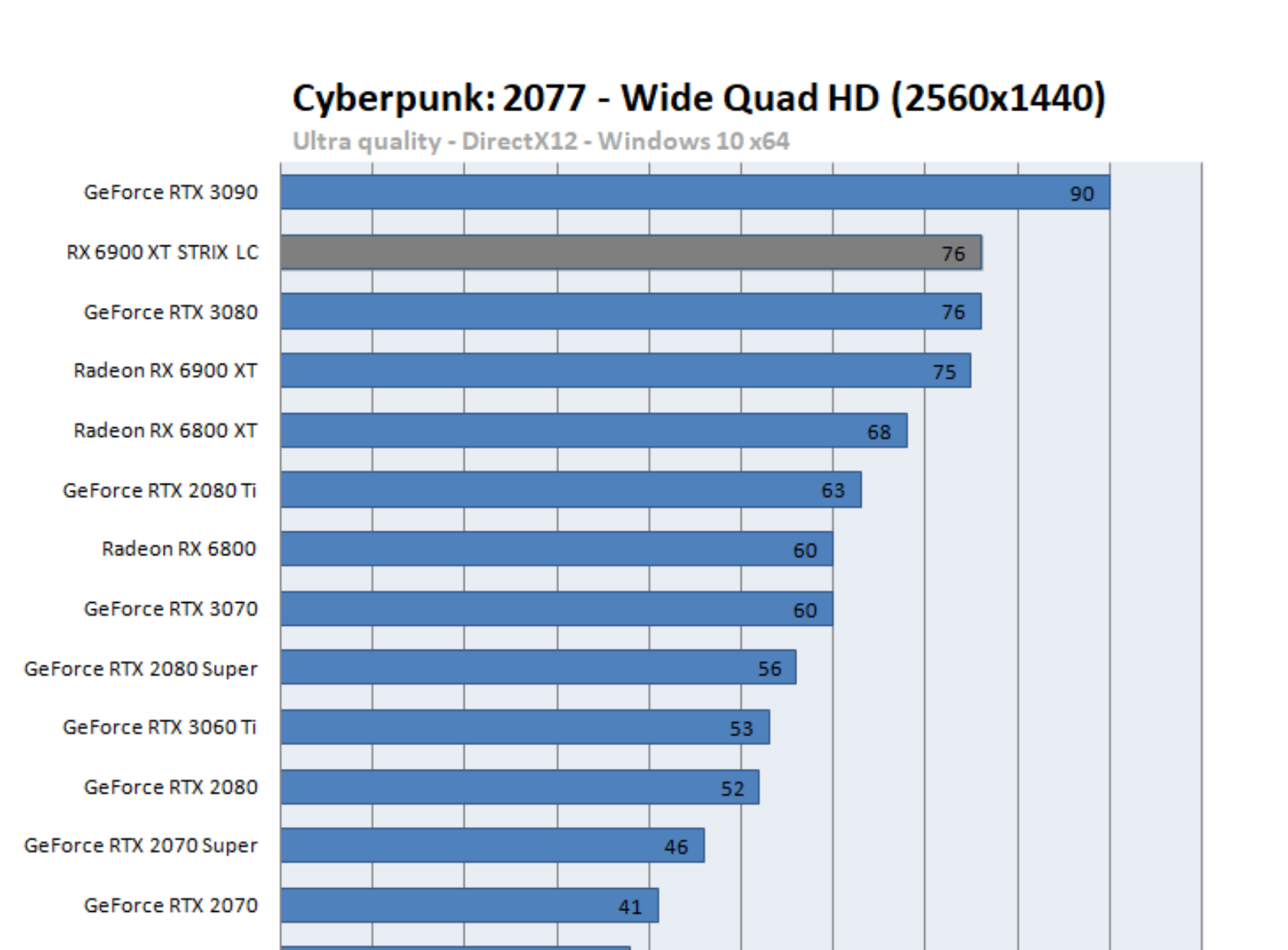

ich hab des selbe Problem mit Cyberpunk, ich hab ca 75 FPS und aber nur 60-80 Prozent Auslastung, Prozessor läuft mit SMT auf 25 Prozent (was wenn man SMT weglassen würde 12.5 Prozent für die 12 Kerne ist oder?) ich komme auch nicht über die 25 Prozent, natürlich kann es sein das es da nicht mehr verlangt, aber bei @markus8691 war es ja schon bei rund 40 Prozent, das mit Ai Suite hab ich probiert, hat nix gebracht, CPPC preferred cores hab ich auch aus gemacht, kein Mehrwert, in der Stadt hab ich dann so zwischen 60-70 Fps mit selber Auslastung, es ist schon komisch, der Prozessor kann doch nicht so krass limitieren.
Bei Cinebench hab ich Multi 8500 Punkte und 620 Single Core.
Windows wurde beim wechsel auf die 6900XT und 5900X neu aufgesetzt......
Hat einer einen Rat?
