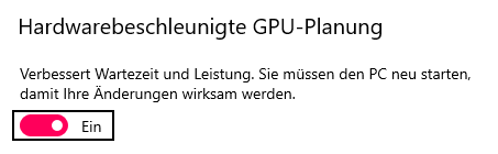

Du könntest mal probieren in Windows HAGS an zu schalten damit habe ich bessere Auslastung und weniger Dips und die Auslastung der 3090 ist immer bei 97-99%.
Zusätzlich kann man noch CPPC Preferred Cores abschlaten aber nur das nicht die Option die nur CPPC heißt.

Das mit HAGS probier ich später einmal
@Foxel
Die Einstellung kannte ich gar nicht. Gleich mal testen.
Was macht den die Einstellung darunter "variable Wiederholrate"?
Ist das was anderes, als wenn ich im Treiber G-Sync aktiviere, bzw hat das in gewissen Fällen, andere Auswirkungen, als G-Sync über den Treiber?

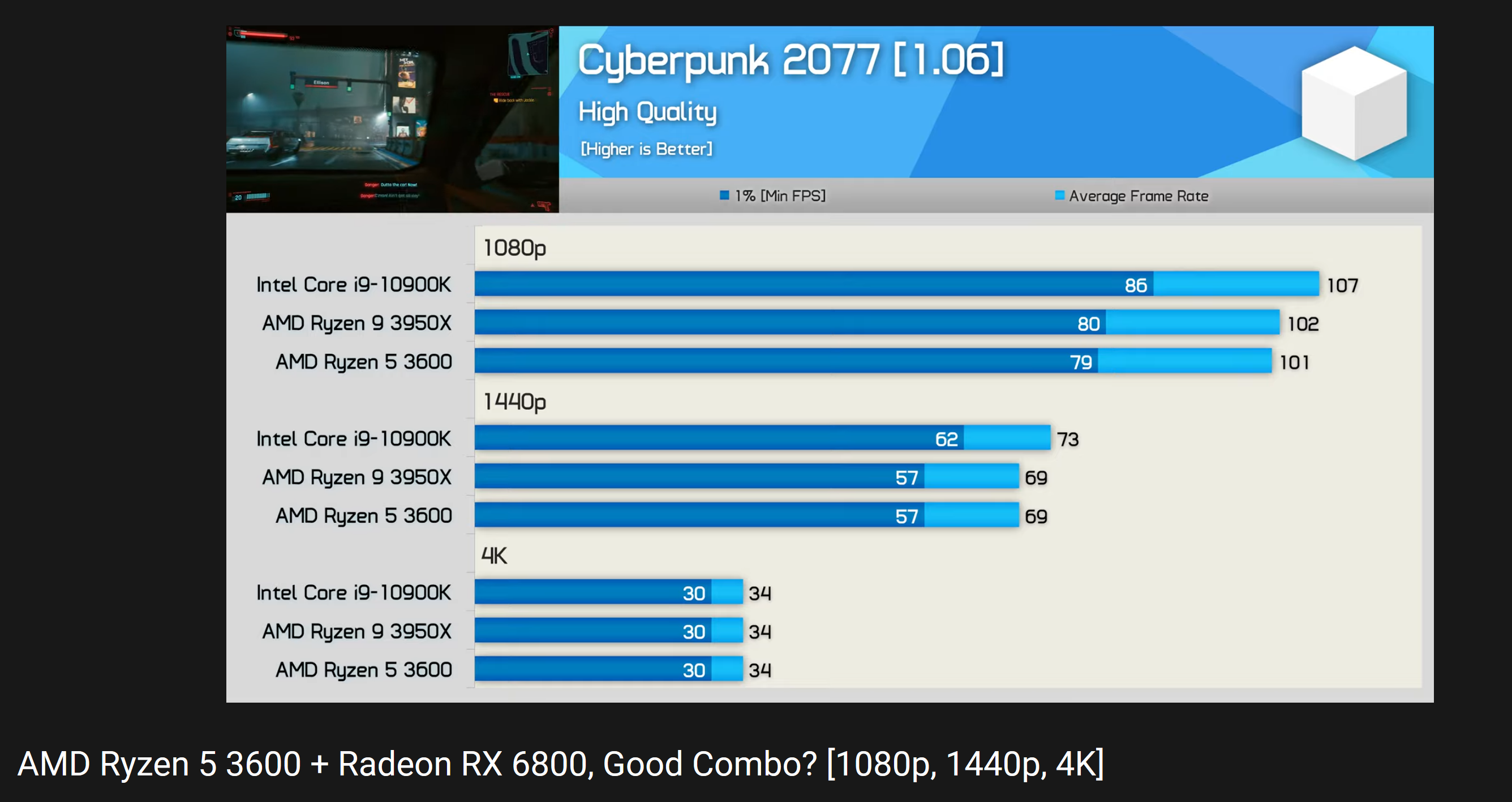

Das Spiel ist einfach auch ultra grottig optimiert (also dafür, wie sich die ganzen NPCs so verhalten, interagieren äh, ja...) ... erst der Fauxpas mit AMD SMT zum Start, dass ist doch echt diletantisch für so ein großes Studio...
Mit aktiviertem Raytracing gibt es im Prinzip keine erschwingliche CPU / GPU Kombination (!), die das auf 60FPS abliefern kann, wenn man 4K spielen will ohne DLSS. Heute erst ein Video gesehen von Hardware unboxed. Und das sind Benchmarks ohne Raytracing...
Ich spiele in 4K mit Raytracing auf DLSS Ultra Performance, aber selbst da bricht die CPU Last komplett ein sobald es in bestimmte Gebiete in der Stadt geht.
Minimier mal in den Optionen die "Mengendichte", findest du glaube unter Gameplay, und beobachte, wie sich die Last so verhält (sehr cpu-lastiges Setting).
vg Chris
ab 4.30 Min.
