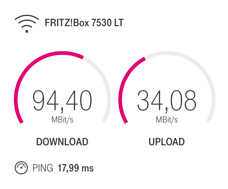

seit einigen Tagen habe ich starke Interneteinbrüche übers D-Lan.
Ich habe eine 100k Leitung von der Telekom und diese funktioniert auch ganz gut, siehe Wlan-Speedtest mit dem Handy.
Mir ist bewusst, dass über D-Lan nicht die volle Bandbreite ankommt. Dennoch hatte ich die letzten zwei Jahre keine Problem mit dem Kit TP-Link TL-WPA4220 AV600. Es kamen immer ~70k an und diese liefen stabil.

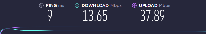

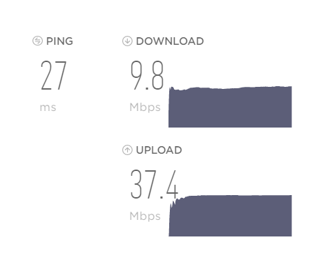

Doch nun sieht es so aus:
Ich habe die Geräte bereits schon resettet, in anderen Steckdosen gesteckt und andere Lan-Kabel benutzt - alles ohne Veränderungen.
Hat jemand noch eine Idee? Sollte man bei sowas nicht sparen und stattdessen doch lieber ein teureres Kit von Fritz oder co nehmen? Für mich ist auch unverständlich, wieso es nur den Download betrifft und die Uploadrate konstant bleibt?!

@Kingsdom Habe jetzt beides in einem Raum testen können, ist das gleiche (10k kamen an)...
