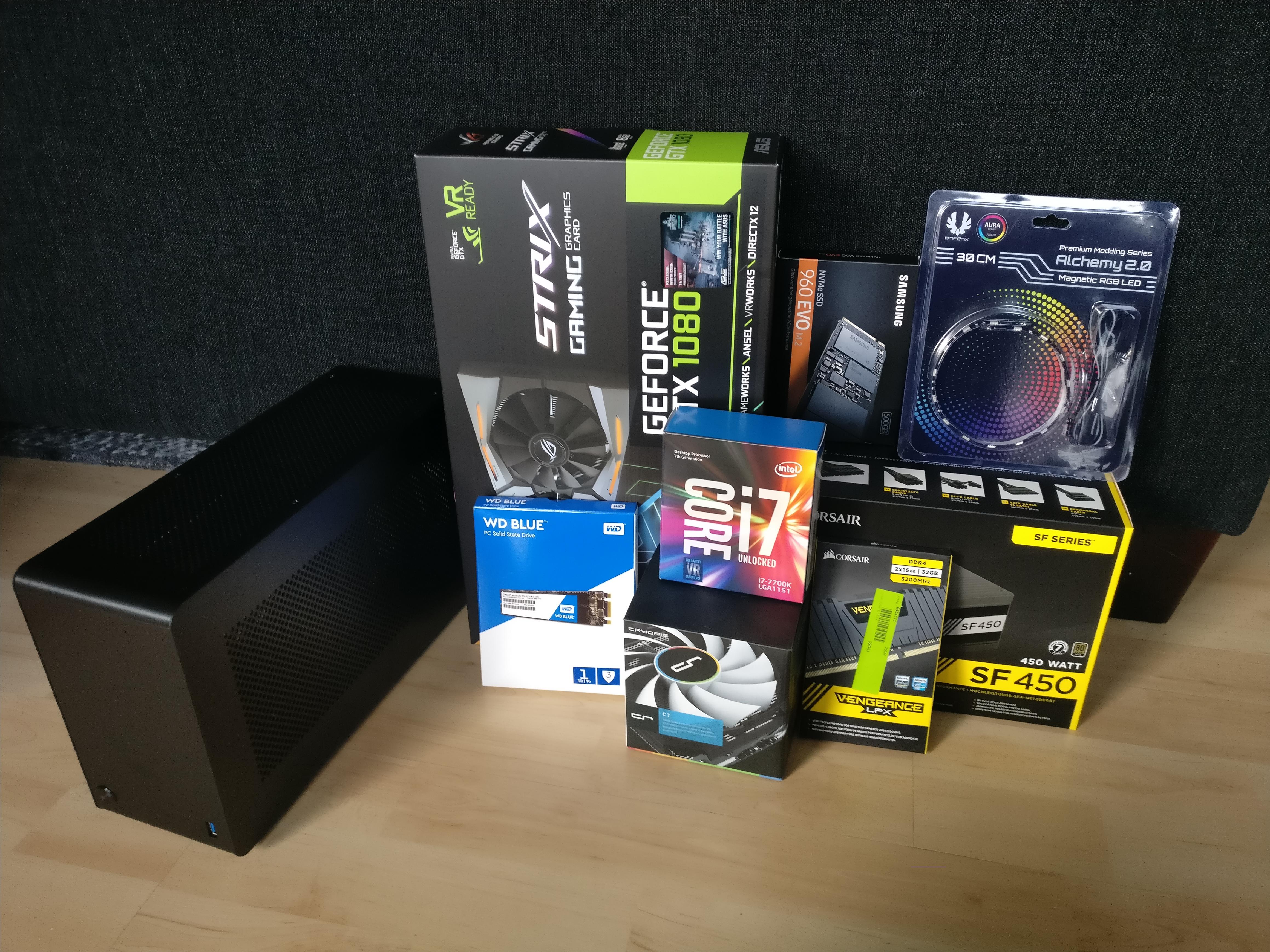

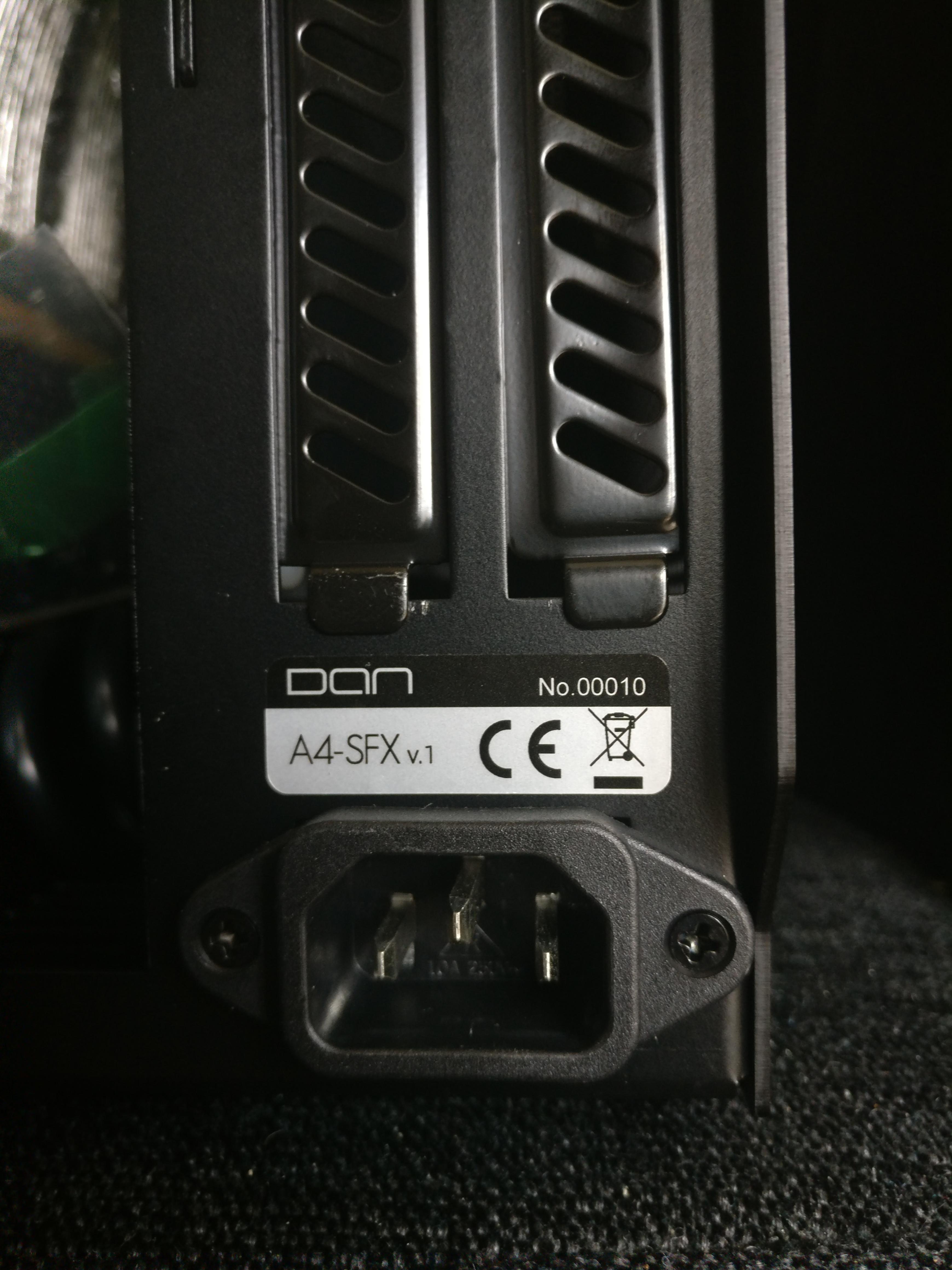

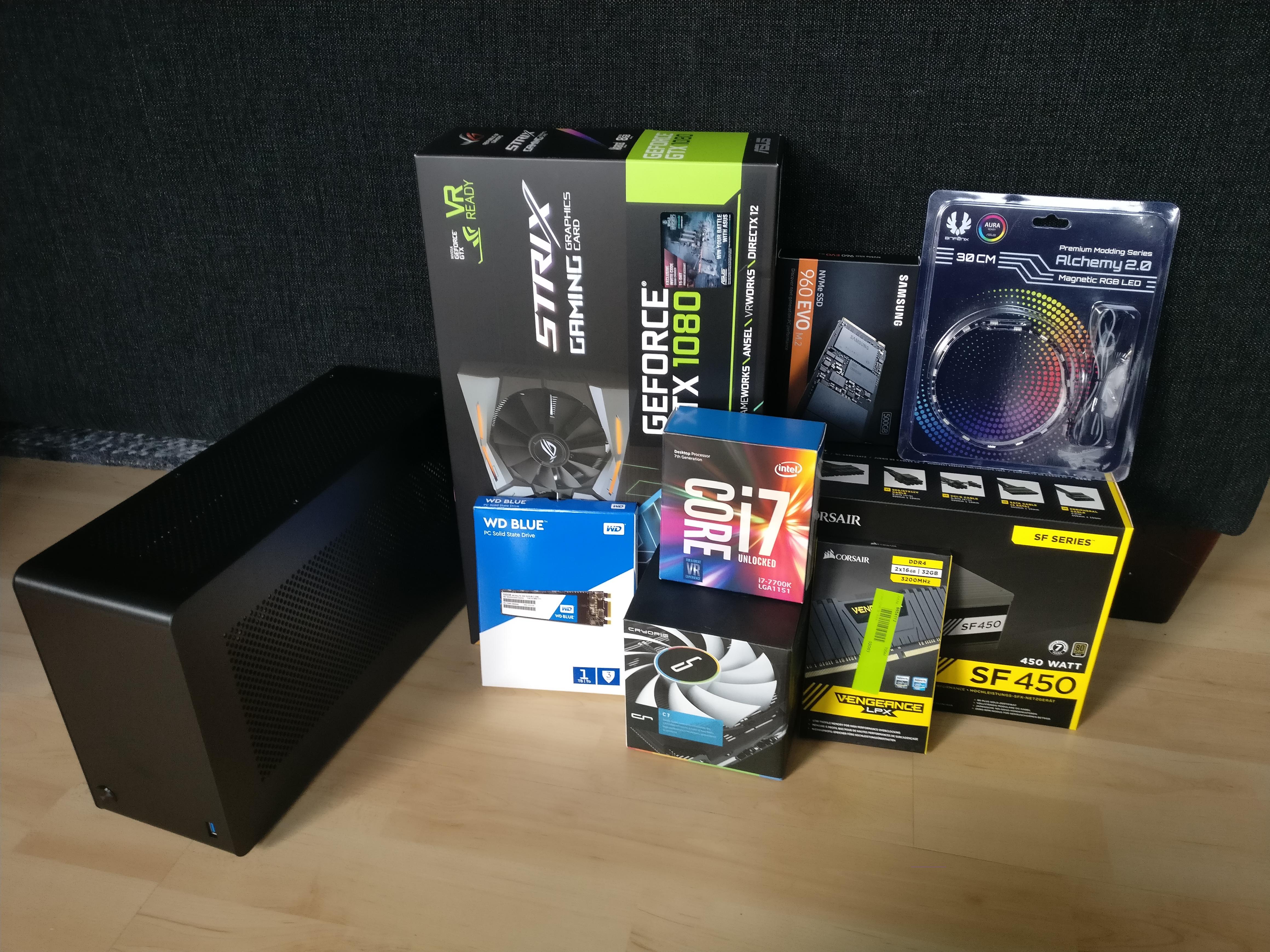

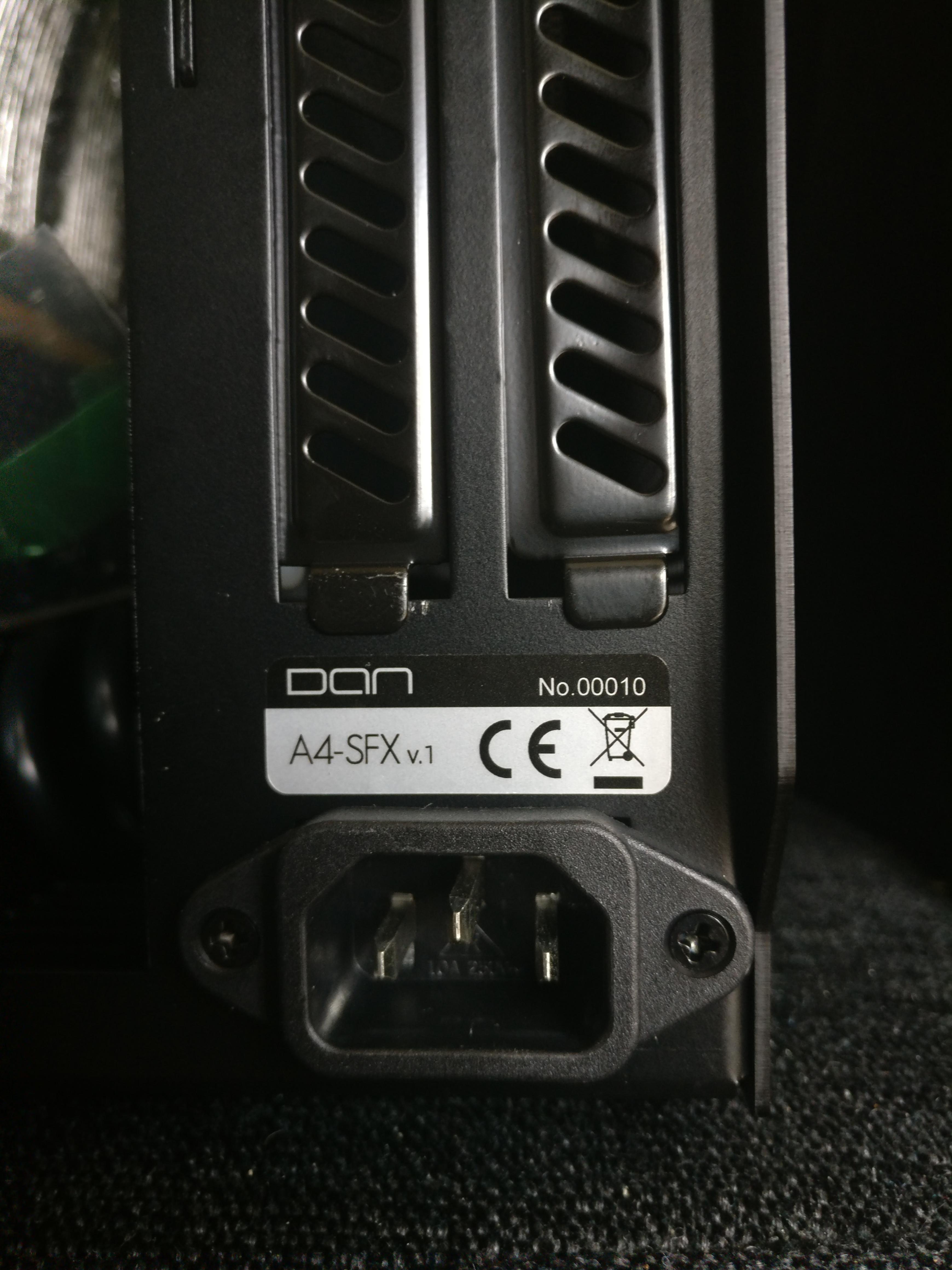

Ich möchte mich hier noch bei DAN bedanken und ihn beglückwünschen, dass er sein Projekt umsetzen konnte!
Großartige Arbeit und Community-Leistung! Vielen Dank!
Jetzt bleibt nur noch abzuwarten bis endlich Asus sein Mini-ITX-Board veröffentlicht - solange werde ich meinen "Schrein" behalten müssen... Der Kratzer an der Blende ist übrigens von mir - hab getestet, ob die Grafikkarte auch wirklich passt.
Die 1 ist zwar "an der falschen Position", aber ich behalte es trotzdem

Kreyyr schrieb:Ich möchte mich hier noch bei DAN bedanken und ihn beglückwünschen, dass er sein Projekt umsetzen konnte!
Die 1 ist zwar "an der falschen Position", aber ich behalte es trotzdem![]()
Hey Kreyyr,
kann ich dich mal fragen warum hast du dich für das SF 450 und nicht das 600 entschieden und das gleiche nochmal beim C7 warum denn und nicht Noctua?
Ansonsten ist das ziemlich die HW die auch reinbauen würde
