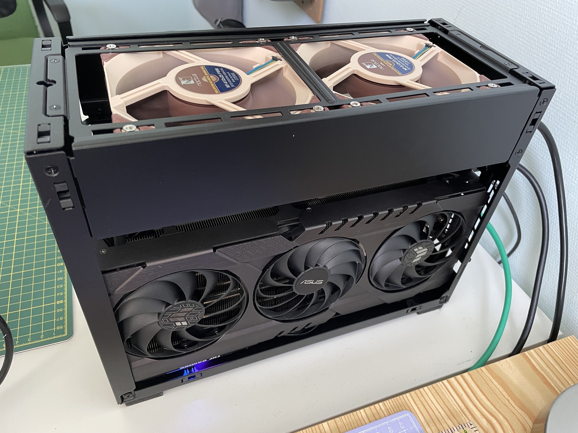

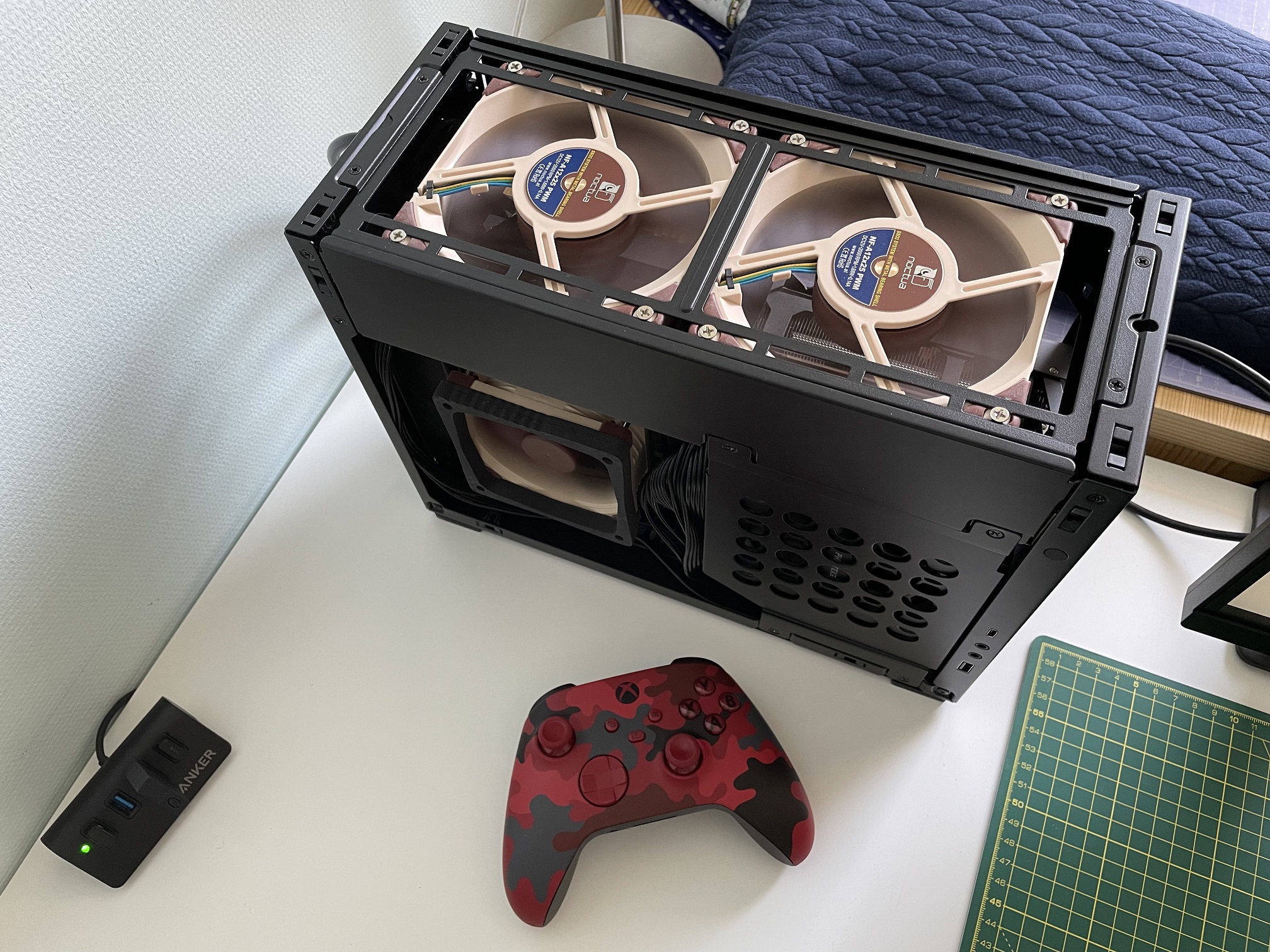

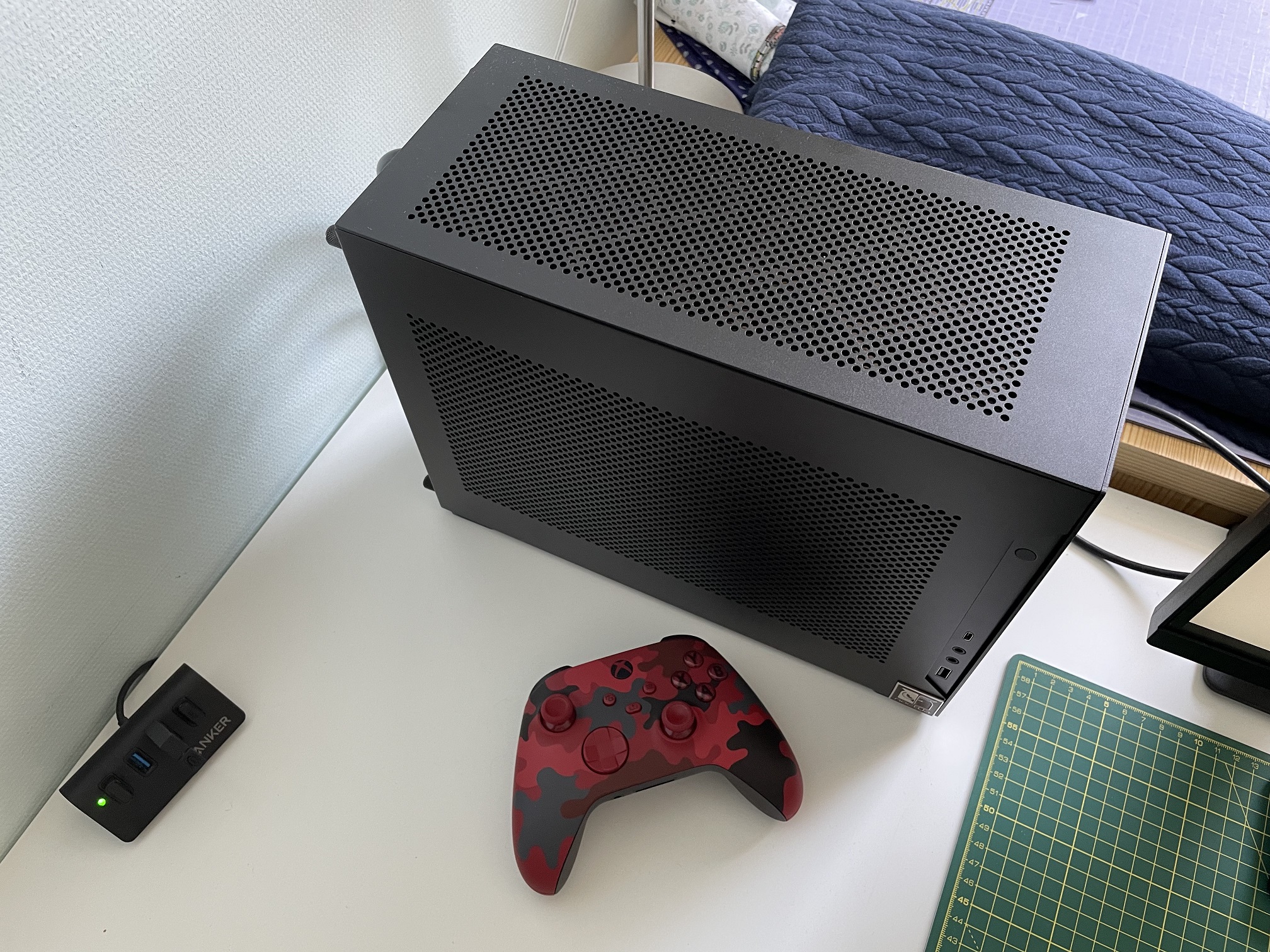

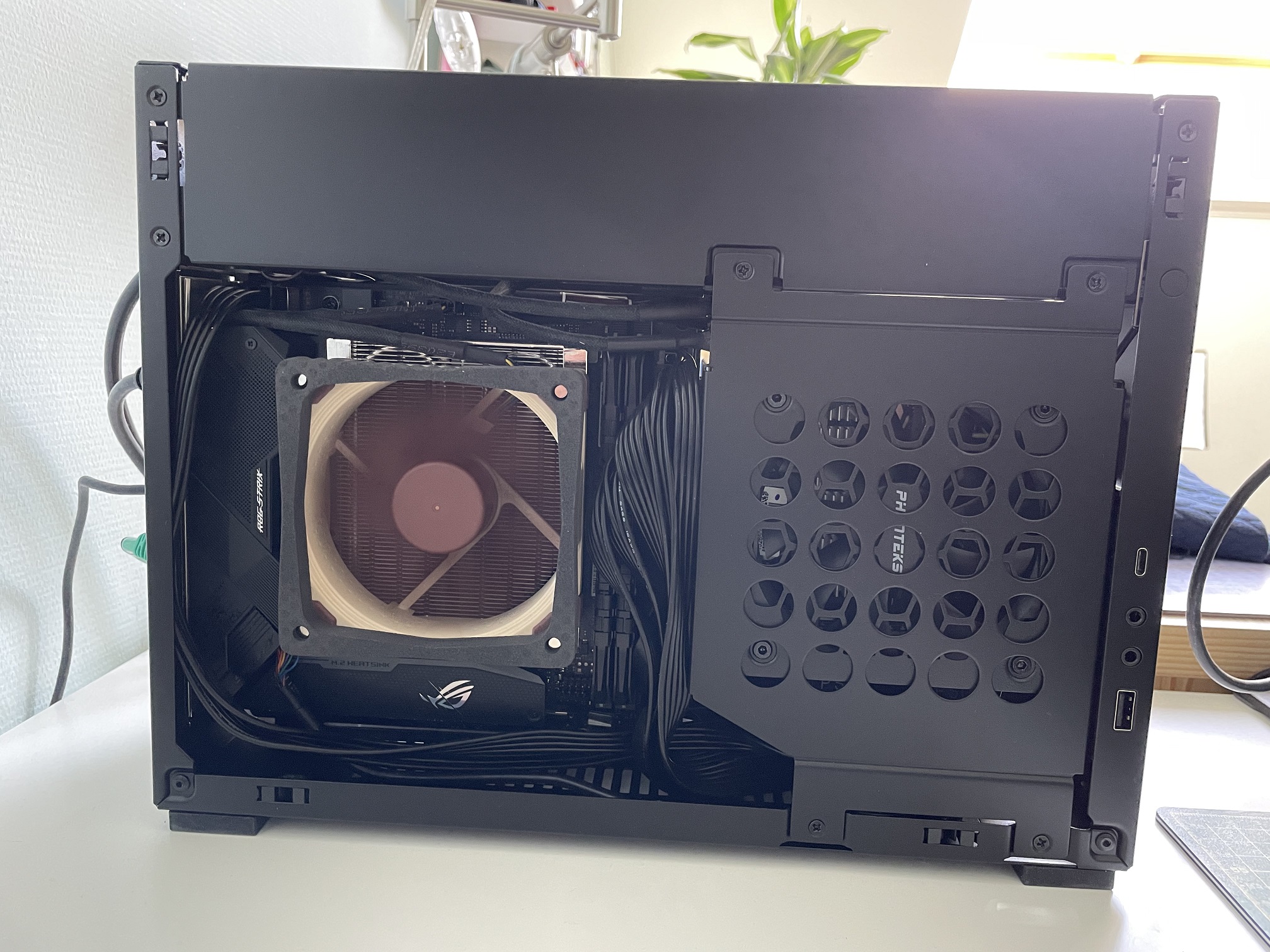

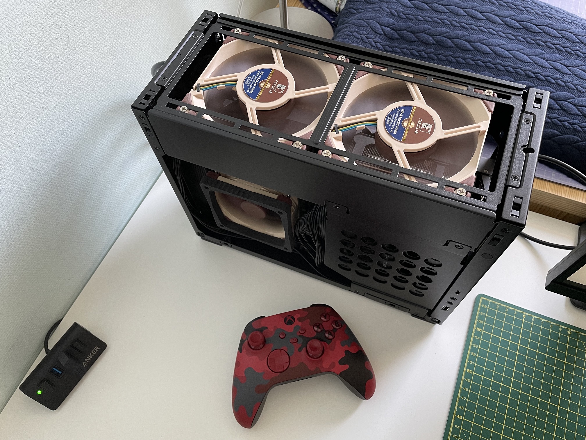

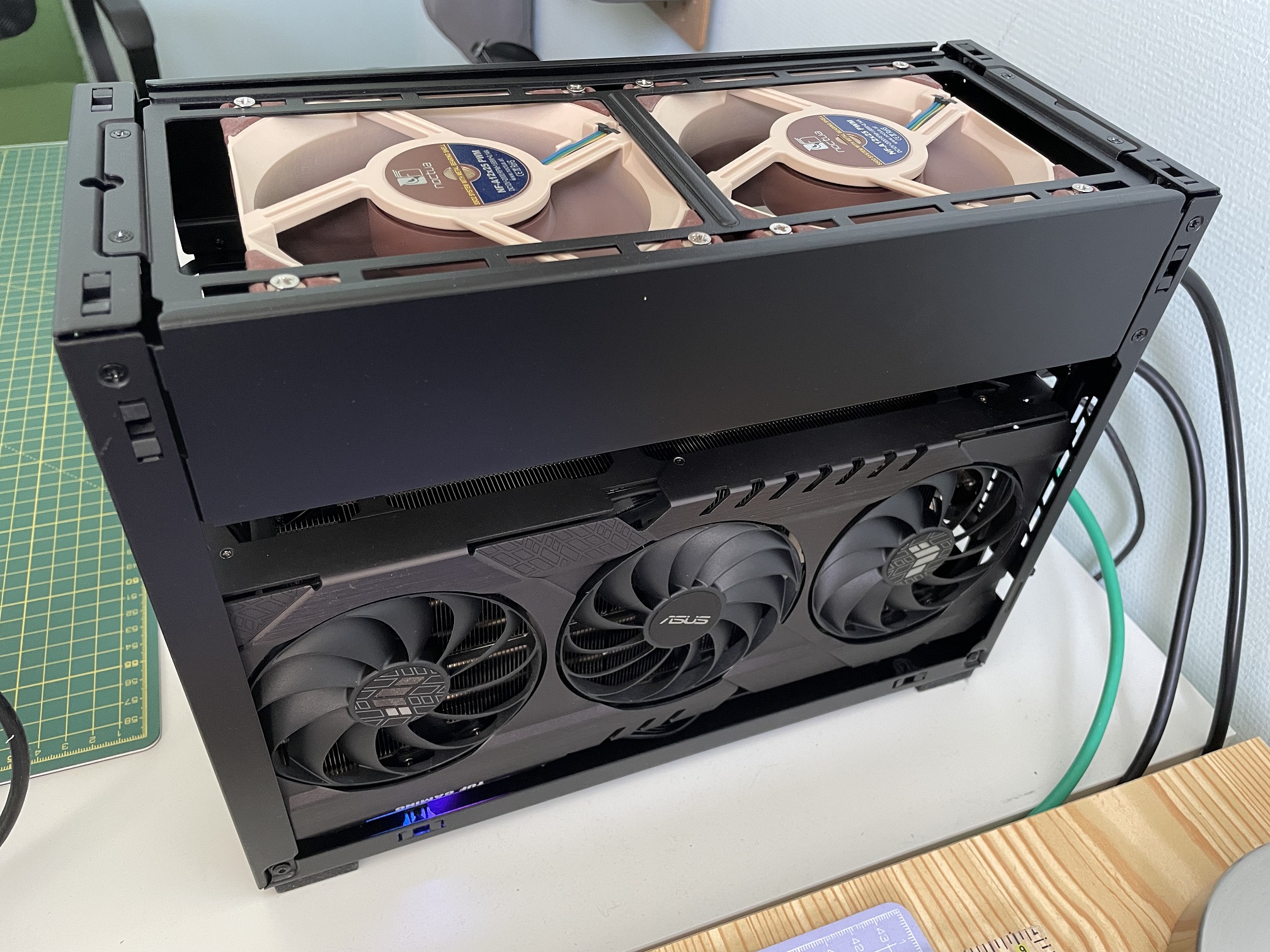

Ich möchte dann mal mein System vorstellen. Mein Ziel war es ein ausgeglichenes Gaming-System für 4K60 auf kleinstem Raum ze realisieren, ohne auf Ohrstöpsel angewiesen zu sein.
Hier mal mein System:
MB: Asus Strix B550-I
CPU: AMD 5600X
CPU Kühler: NH-L9a mir 25mm dickem Lüfter
Ram: Ballistix DDR4 16GB 3600mhz 16-18-18-38
GPU: Asus 6800XT TUF
SSD: 1x Crucial P5 (500GB) 1x Samsung 970 Evo Plus (2TB)
PSU: Phanteks Revolt ITX 750W Platinum
Case: Dan A4 H2O
Zusatzlüfter: 2x NF-A12
Mein System, unter absoluter Volllast und ohne Optimierungen, verbraucht 450W. Dies ist mit dem Case sehr gut zu kühlen. Auch wenn die Lüfter etwas mehr an Lautstärke zunehmen, will ich aber hervorheben, dass die Lüftergeräusche in diesem Gehäuse und natürlich mit den Qualitativ sehr hochwertigen Lüftern, sehr homogen sind und damit in keinsterweise stören.
Etwas optimiert komme ich auf 350W max Auslastung, und bei meinen normalen Gaming-Settings sind es nur noch 250W. Dies ist sogar sehr leise Kühlbar.
Ich bin einfach nur begeistert über mein System, gerade über das Gehäuse, welches fast Perfekt aufgebaut ist und die Verarbeitung hervorragend ist.
Im Anschluss noch ein paar Fotos:
