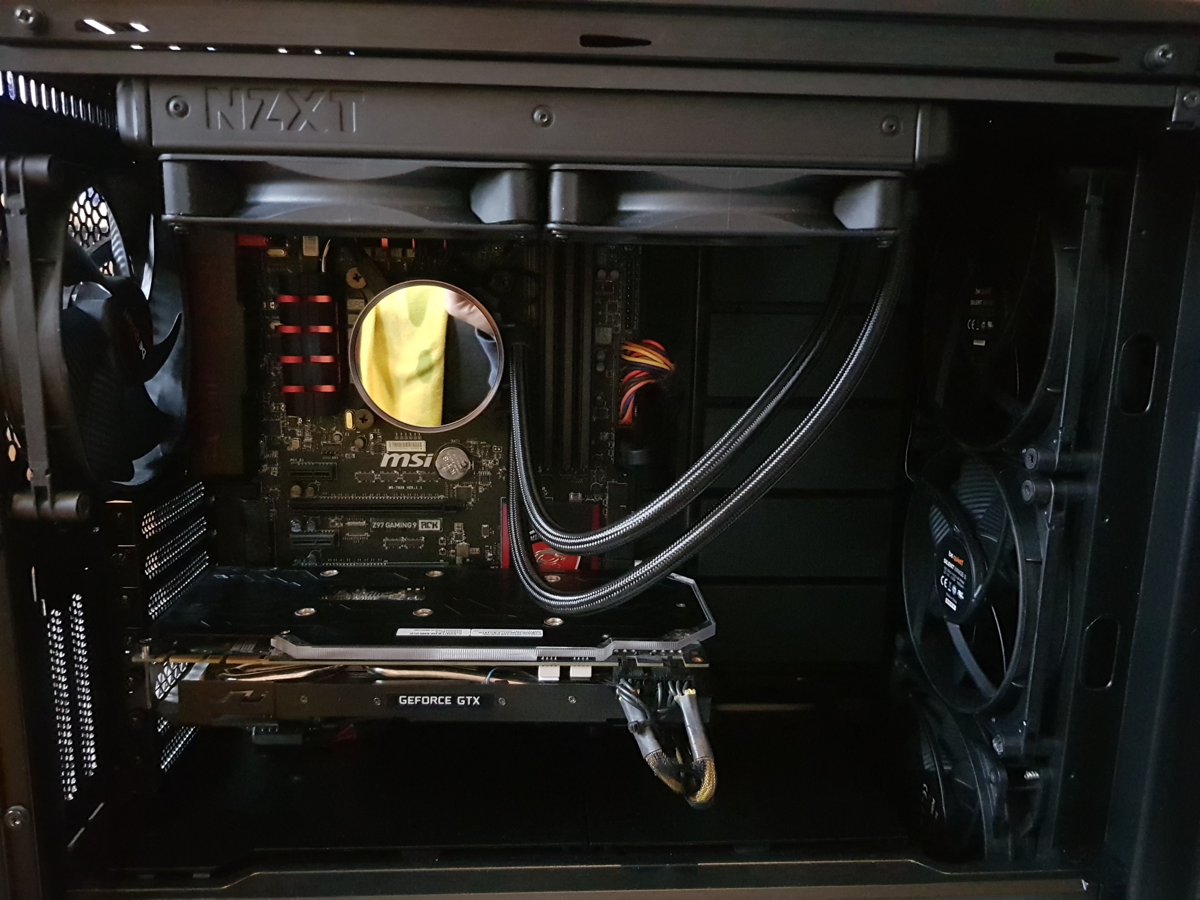

Habe ein Dark Base 700 und hatte bis vor kurzem die kraken x62 in der Front mit push/pull.
Dabei wurde mir die Grafikkarte( Kfa2 Gtx 1070 ex oc sniper) jedoch zu warm (>80 Grad bei undervolting auf 1.0v)
Liegt daran das der Radiator der x62 die komplette Front zubaut und ich nicht genügend kalte Luft ins Gehäuse bringe..
Also wollte ich sie in den Deckel montieren hab aber gelesen das die da nicht reinpasst und am RAM anstehen würde wenn man keinen Löw-Profile RAM hat.
Ich bin mir aber sicher ich hatte genau diese Cfg schon mal irgendwo gesehen.
(dark base 700 + x62 + normal höher RAM)
Kann mir jemand was dazu sagen der vielleicht die selbe Cfg hat?
Der Radi im Deckel würde das überhaupt funktionieren bei den kleinen Luft löchern beim dark base 700?
Oder gibt's noch ne andere Möglichkeit wie ich die x62 mit meinem setting Vereinen kann?
Habe die aio momentan wieder schön verpackt zum verkaufen aber trauer jetzt schon den schönen LEDs nach und würde sie eigentlich gerne behalten.
Aktuell hab ich mir den dark Rock 3 draufgrschraubt. Graka meist unter 70 Grad und CPU dafür bis 82grad bei 1,25 volt und 4500mhz. (4790k)

Habs nun..
Der 280mm Radiator passte doch in den Deckel. Zwar nur mit Mühe und Not und alles extrem eng und knapp aber er passt.
Hinten: 140mm ausblasend
Oben: 280mm Radiator 2x140mm Push ausblasend
Vorne: 3x140mm einblasend
Und siehe da bessere Temps als mit den anderen cfgs.
Gpu bleibt bei ~70Grad und CPU erstaunlich kühl jetzt nach 30min pubg 48Grad.
Hab zwar nen RAM Riegel geschrottet (bin ne Weile draufgesessen) aber 12gb reichen auch noch.
Danke für eure Mühe und schönen Sonntag! :p
