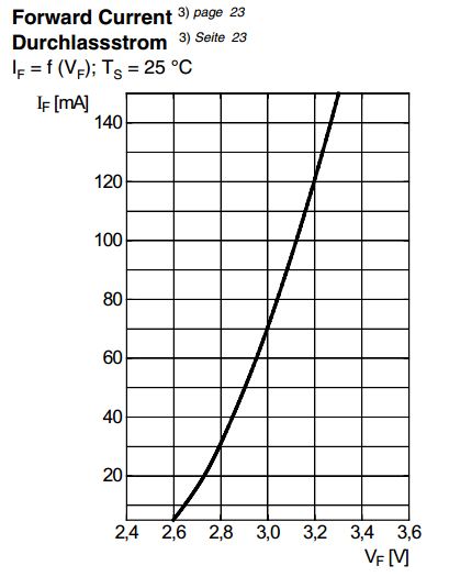

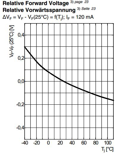

Wenn man auf Haltbarkeit wert legt sollte man den Strom auf unter das zulässige Maximum begrenzen.
Schau dir die Strom/Spannungskennlinie einer LED an dann wird dir klar, warum man die nicht an einer Spannungsquelle sondern nur an einer Stromquelle betreiben kann.

Nicht wenn du diese an einem DC-Schaltznetzteil betreibst und dabei den Strom begrenzt. Die sauberste Lösung eine LED lange zu betreiben. Vor allem auch wirtschaftlich zu betreiben.
Das ist mir schon klar das du es nicht auseinander halten kannst
. Es gibt eine klare Trennung zwischen Spannungsquelle und Stromquelle. Wenn du diese nicht kennst, dann lies es einfach nach.
Nö. Du kannst es auch genau anders rum machen. Du legst eine beliebige Spannung an, welcher höher ist als die Spannung des LED und prägst Ihr einfach einen konstanten Strom auf. Man muss natürlich beachten, das die LED durch Überspannung nicht beschädigt wird.
Die sauberste Lösung ist die exakte Einstellung des Arbeitspunktes durch einen konstanten Storm und einer konstanten Spannung.
Auch das ist, natürlich, nicht richtig. Es kommt immer auf die Schaltung drauf an. Wenn du eine einfache LED an Wechselspannung hängst, dann schadest du ganz massiv durch die Gleichrichtung. Du schneidest nämlich einfach eine Halbwelle ab und belastest das Netz einseitig. Die Folge ist auch hier eine große Anzahl an Oberwellen.
Zumal die Netzspannung schwankt und somit die LED belastet. Haltbarer ist es durch andere Maßnahmen, aber ich denke das würde hier für dich zu tief gehen.

Was natürlich wegen den Eigenschaften der LEDs nicht geht. *1AntiUser schrieb:Die sauberste Lösung ist die exakte Einstellung des Arbeitspunktes durch einen konstanten Storm und einer konstanten Spannung.
Deswegen ist
Der einzig vernünftige Ansatz.AntiUser schrieb:nd prägst Ihr einfach einen konstanten Strom auf
*1
Siehe Anhang: Flußspannung vs Sperrschichttemperatur und Flußspannung vs Strom.
Alleine bei der Steigung letzterer sollte einem sofort klar sein, warum man den Strom begrenzen muss.
Primitive Lösungen wie Vorwiderstand an Spannungsquelle gehen nur wenn man sich mit dem Strom in einem bereich deutlich unter dem Nennstrom bewegt.
