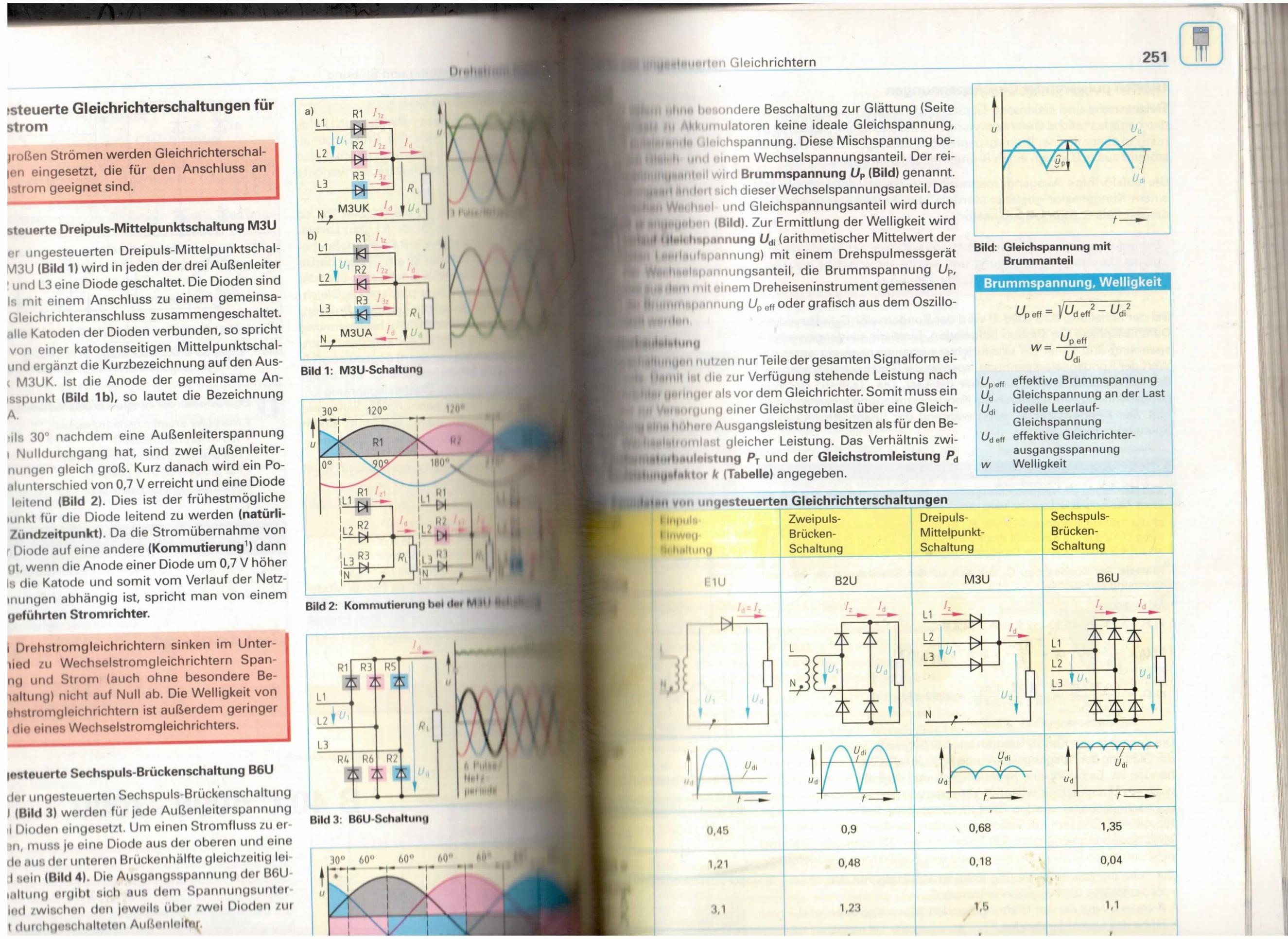

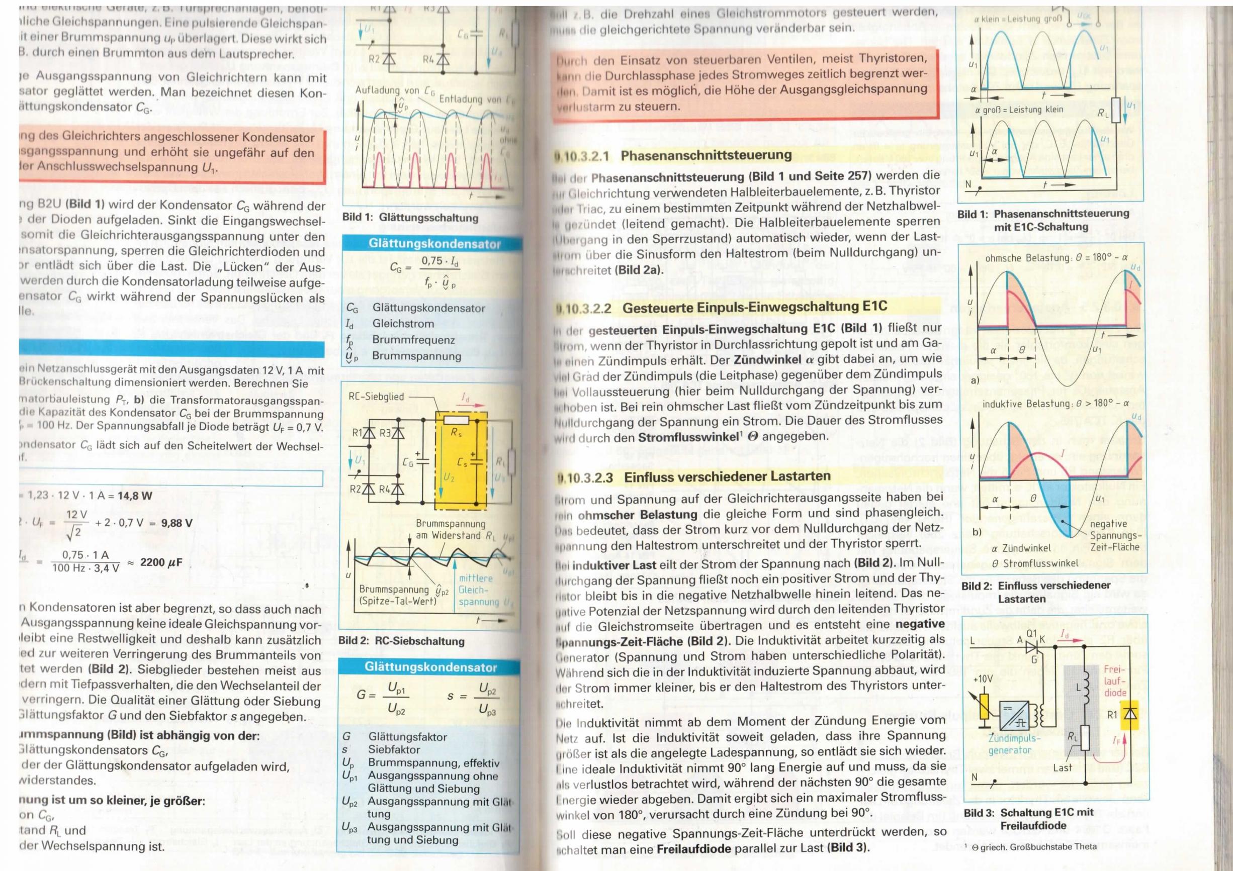

AntiUser schrieb:
Erkläre es mir doch ;).

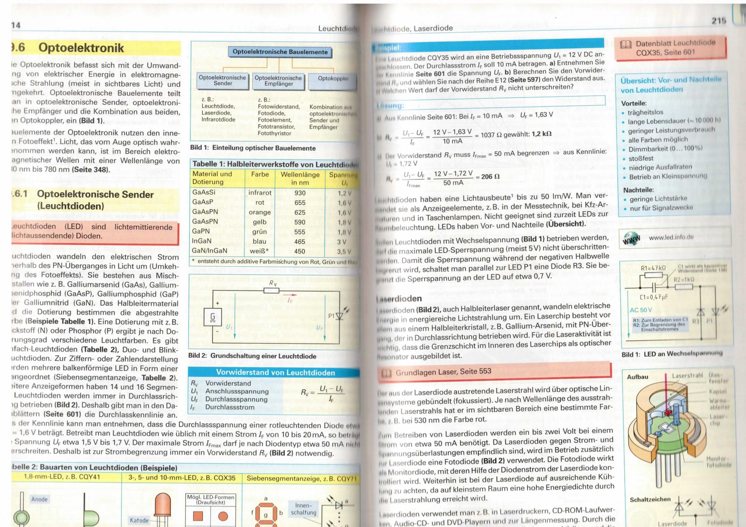

Du verstehst ja nichtmal wo Gleichrichtung anfängt, und aufhört.
Oder wieso verstehst du nicht das ein B2U alleine bereits eine vernünftige Gleichrichtung bietet, (den vernachlässigbaren 2x0,7V). Oberwellen entstehen erst beim Glätten.
Ich Hänge mal 2 Bilder aus meinem alten Fachkundenbuch an. Nicht besonders Qualitativ.
Aber du wirst erkennen, wenn dein wissen so Prachtvoll ist, ob wir beide über das richtige reden.
Bilder Quelle:
Fachkundebuch Elektrotechnik
Europaverlag
isbn: 3-8085-3159-2

Ich weis was das Problem ist, wir reden hier über zwei verschiedene Dinge. Mich interessiert keine Gleichrichtung, da brauchen wir nicht zu diskutieren.
Es geht mir um deine wunderlichen Schaltungen mit LEDs und Trafos und daraus resultierenden Schlussfolgerungen, die einfach völliger Humbug sind. Du sagst, dass du eine oder mehr LEDs an einen Trafo anschließt und mit einem Vorwiderstand sicherst. Das ist völliger Mist für die Haltbarkeit. Das einzig richtige ist eine Konstantstromquelle um die LEDs haltbar zu betreiben.
Ich habe dir auch schon erklärt warum. Bei einer normalen LED hast du ja schon erkannt, das es sich um ein Gleichrichter handelt. Dies erzeugt einen Impulsförmigen Strom, weil du einen Einpults-Gleichrichter gebaut hast. Das erzeugt Oberwellen u.s.w.! Weiterhin hast du das Problem, das der Strom eben Sinusförmig ist (zumindest in einer Halbwelle). Wenn du den arit. Mittelwert alles anpasst wird trotzdem die LED kurzzeitig überlastet im Maximum des Sinus. Eine LED ist leider nicht so träge wie eine Glühlampe und kriegt das leider auch mit. Das überlastet die LED jede 20 ms etwas und mindert di Lebensdauer. Das beste ist hier eine relativ saubere Gleichspannng aus entsprechenden Vorschaltgeräten.

@ExcaliburCasi
Du Meinst es vielleicht richtig, aber der Strom bleibt Sinusförmig, aber mit nur 1 LED ohne etwas anderes nutzt man lediglich eine halbe Sinuswelle.
Ein Impuls tritt keinesfalls auf.
Ich weis es richtig, du meinst es falsch ;). Hier mal als Grundlegendes Verständnis eine Schaltung die ich grade Simuliert habe.
Wen du dir die Strom in der Reihenschaltung anguckst, dann siehst du folgendes:
Ich weis nicht wie du das nennst, aber für mich sieht das wie ein fetter Impuls aus. Diese sieht aus wie eine halbe Sinuskurve, bleibt aber ein Impuls.
Na, da müsste tatsächlich nachschauen ob das Belasten eines kompletten halben Sinus Oberwellen erzeugt oder lediglich eine ungünstige belastung für das Netz ist.
Da brauchst du nicht nachgucken, dass kann ich dir sagen! JA es erzeugt Oberwellen! Es ist so ziemlich die Schlimmste Belastung die es gibt. Die VNBs schreiben in ihren TABs vor, das MAXIMAL 200W(!) Einpuls-Gleichrichter-Leistung pro Haus aus dem Netz entnommen werden darf. Da dies massiv den Netzsinus belastet! Und da du es mir eh nicht glaubst, hier eine Fourier Analyse mit PSpice gemacht. Ich habe das ganze bis 2kHz angezeigt. Nennenswerte Ströme hat PSpice bis 50kHz simuliert!
Erinnerst du dich als ich von Wurzel2 Sprach ?
Du siehst auf meinem zweitem Bild der Stromverlauf. Hier ist nichts mehr mit Wurzel 2. Also eigentlich rechnet hier jeder Falsch, da es eben ein Gleichrichter ist. Der Faktor, laut deinem Buch, beträgt 0,45. Bei der LED hier ist Î = 15 mA! Das sind also effektiver Gleichstrom von I = 6,75 mA. Gehen wir mal davon aus das alles richtig dimensionier wurde. Dann wird die Diode ALLE 20ms (siehe Bild) mit 8,25mA überlastet.
Die Spannung sieht dann übrigens so aus:
Es gibt gute LED´s mit einer sehr schönen Leistungslinie, bei LED´s gilt es genauso wie überall. Wenn du die Nennleistung abforderst, hast du eine Lebensdauer X, wenn du etwas mehr haben möchtest, geht die Lebensdauer drastisch herrunter, und wenn du minimal weniger abverlangst, ist die Lebensdauer schier unendlich.
Richtig. Aber wie das Beispiel oben zeigt muss du schon massiv Überdimensionieren. Für eine LED-Lampe ist dies nicht der richtige Weg. Da kannst du noch so tolle Sachen zu Hause gebastelt haben.
Der einzig Richtige Weg ist eine Stromquelle. Diese liefert eine konstanten Strom an die LED und hält diese in einem exakten Arbeitspunkt. Wie du richtig sagtest, solange die LED dort nicht überdimensioniert ist und die Wärme gut abgeführt wird hält diese LED dann so gut wie ewig.
Kann Netzfreundlich betrieben werden. Können ESL das auch? weiß ich garnicht....
Eine LED ist eben durch Ihren DIODEN Charakter nicht sehr Netzfreundlich, siehe oben. Es gibt Schaltungen, die aber keiner mit LEDs machen würde. Google mal nach PFC, das kannst du in Vorschaltgeräte einbauen. Dann ist der Strom annähernd Sinusförmig.
Auf dem Niveau erwartest du nicht wirklich eine Antwort oder?
Die Strombelastung ist Sinusförmig und Parallel der Spannung, wenn du das als Impuls siehst, meinetwegen, du hast ja erklärt.
Ich bin da Flexibel, wenn du Definitionen deiner Wörter mitschickst, versteht man das ja.
Man rechnet auch nicht immer mit Wurzel2, man muss schon wissen wann man was anwendet ...
Das ist aufjedenfall der einfachste Weg ... wobei "Massiv" Definitionssache.
Wenn ich als Hersteller lange Garantie anbieten will, muss ich "Massiv" geringe Fehlertoleranzen haben...
Ich muss das nicht googlen, das ist ein gängiges Kürzel für Fachleute :freak:
PS: LED haben neben einem Betriebsstrom auch einen maximal zulässigen Strom.
Ist dem Datenblatt zu entnehmen, daher kein problem eine Pulsierende Geichspannung zu verwenden.
Man könnte ja auch mal richtung Varistor oder kapazitiver widerstand nachdenken.
Wieso sollte man keine komplexere vorschaltung für LEDs nutzen.
Immernoch sauberer als ESL ...
Europaverlag
ISBN: 3-8085-3159-2
