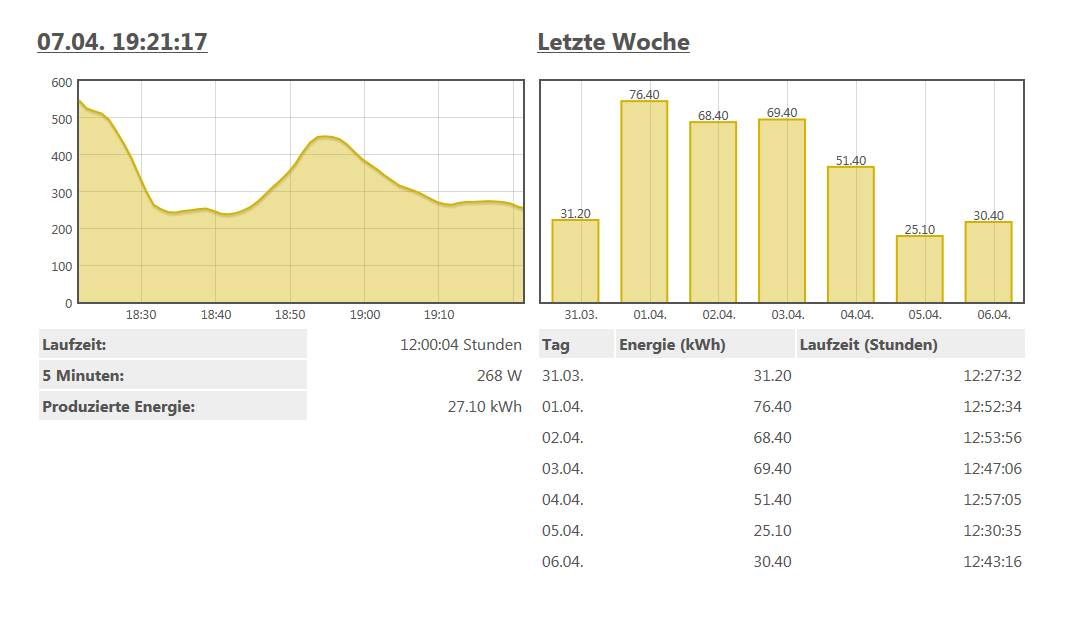

Naja so ignorieren würde ich das mal nicht :) 6 große Doppelte >Module also von PV Anlage am Haus gesehen sind es 12 Module. Da kommt schon was zusammen ;)

@Tekpoint: Da würde das Auto heute aber schlecht aussehen, gar kein guter Solartag.

Ach so schelcht ist das Wetter heute nicht mal für eine PV Anlage ;) Ok kommt drauf an was du an Wetterchen so draußen hast, aber schlimmer als, grau, trübe und schneefall wie bei mir kann es ja kaum sein^^

Wirklich nicht der Rede wert heute. Blödes Aprilwetter.
