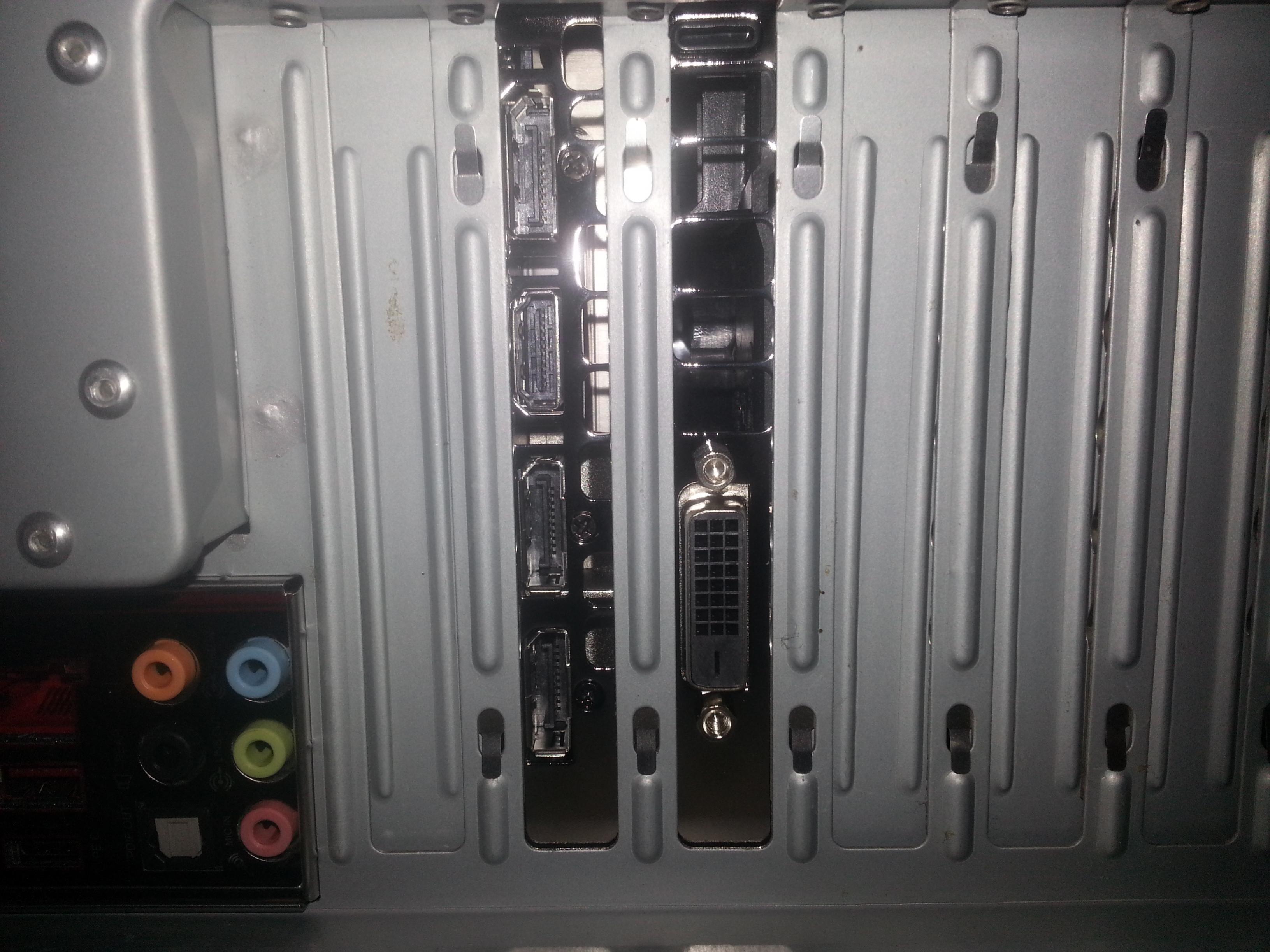

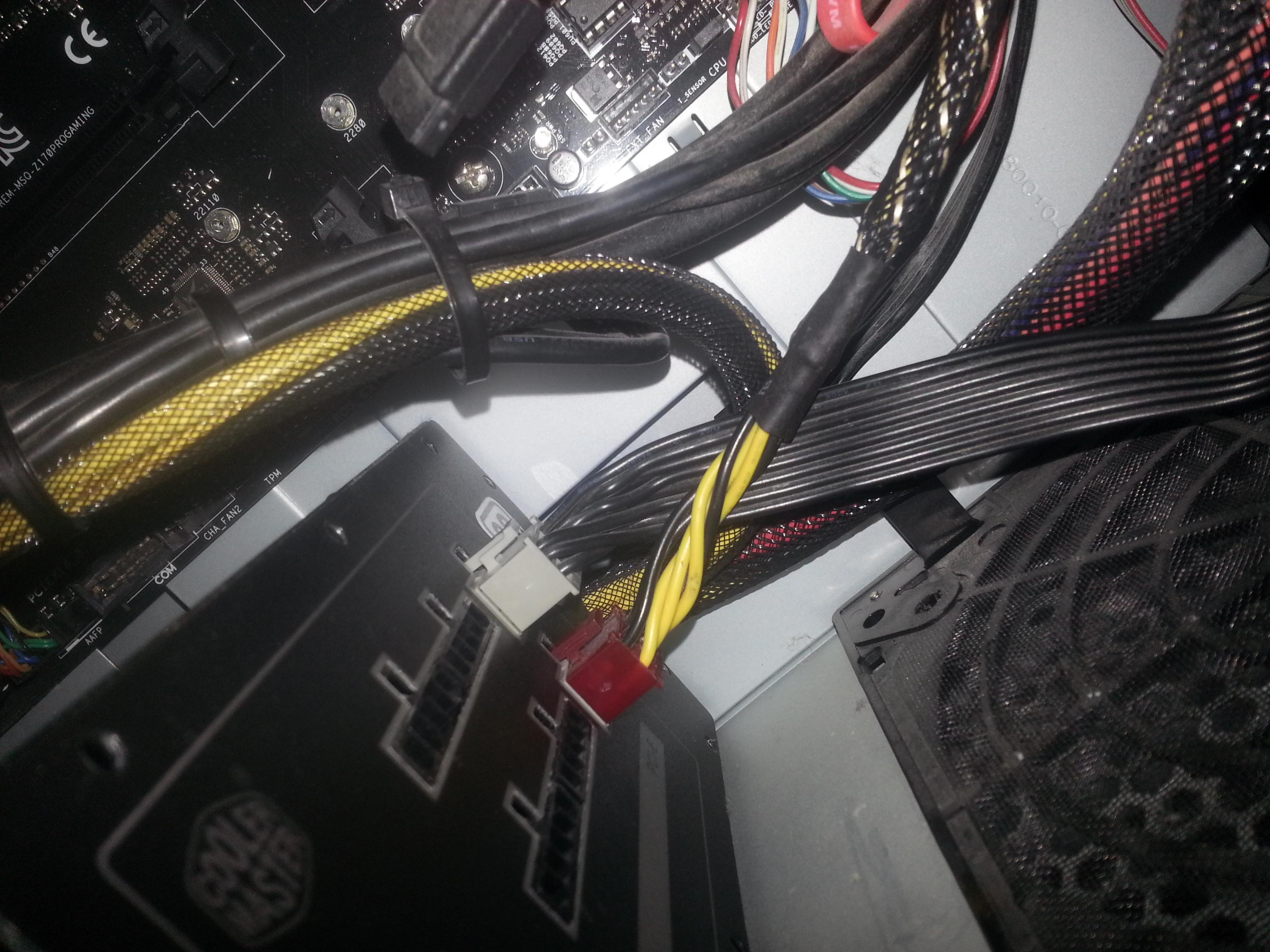

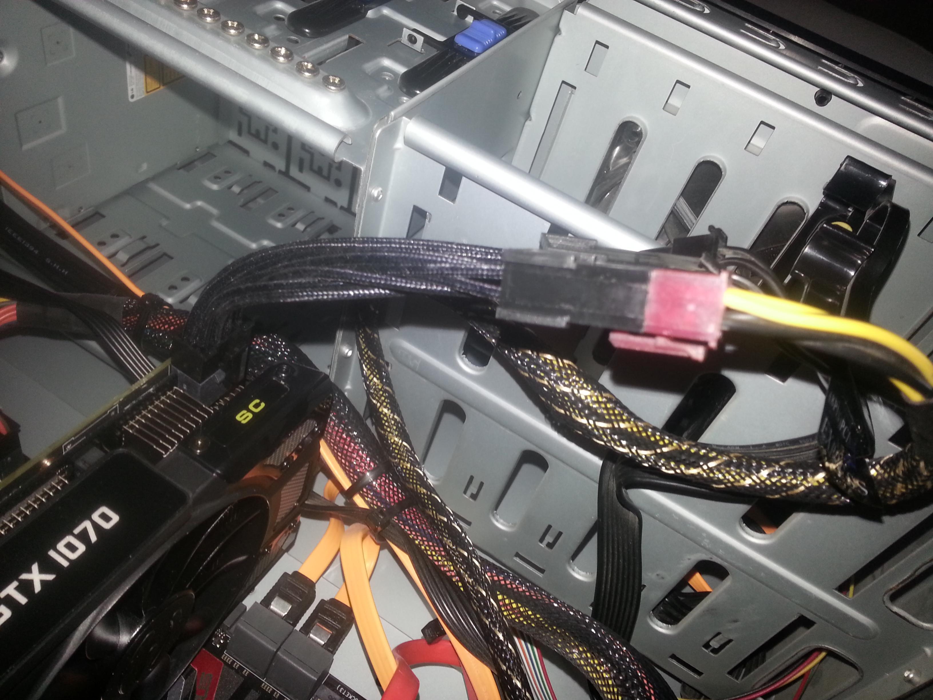

Und dann die nächste Frage, die Karte hatte einen 8 Pin gesplittet für 2 Anschlüsse für das Netzteil.
Da dieser Anschluss zu kurz war habe ich das jetzt so angeschlossen.20170429_123250.jpg20170429_123256.jpg

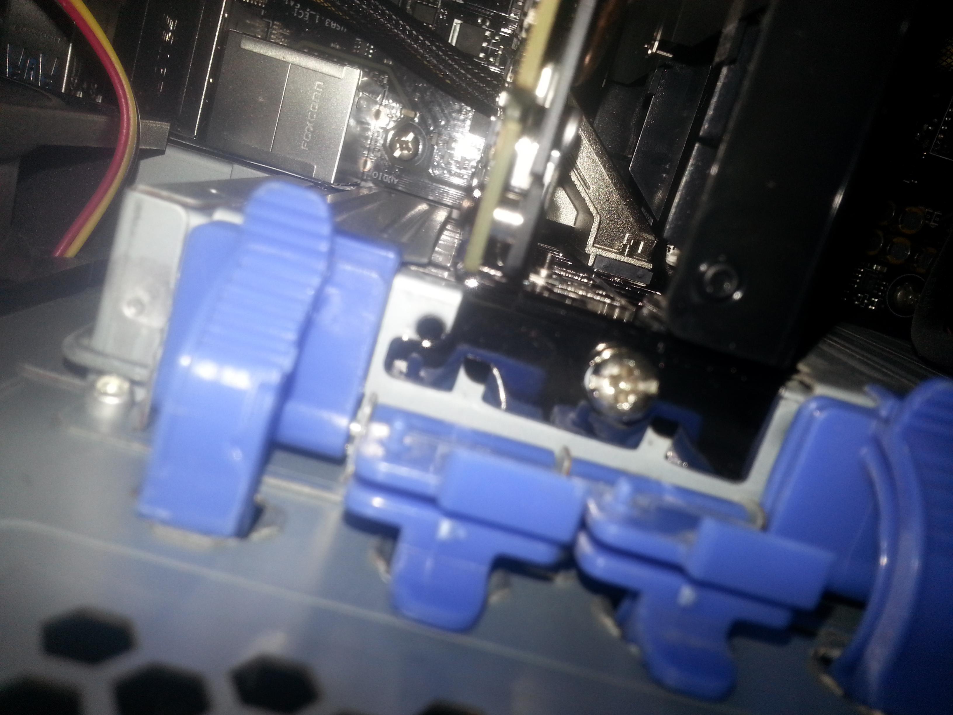

Dann ist noch da Problem das die untere Schraube nicht zu 100% gerade reinpasst, weil das von der Grafikkarte Befestigungsloch nicht zu 100% deckungsgleich mit dem am Case ist. 20170429_132724.jpg
Die Karte ist richtig und einfach eingelockt im Motherboard, aber vielleicht stört das Kabel was ihr seht?

welchen anschluss hat denn jetzt dein bildschirm? nach den anschlüssen der SC Gaming hatte ich nicht gefragt. die aktuellen grakas geben keine analogen bildsignale mehr aus. wenn es sich um einen DVI-I- oder DVI-A-anschluss handelt passt der einfach nicht, da die graka einen DVI-D-anschluss hat.
warum genau hast du den adapter jetzt benutzt? welcher anschluss soll da "zu kurz" sein?
auf dem letzten bild sieht man nur das kabel, aber nicht wie viel platz da ist (oder eben nicht ist). sollte eigentlich kein problem darstellen.

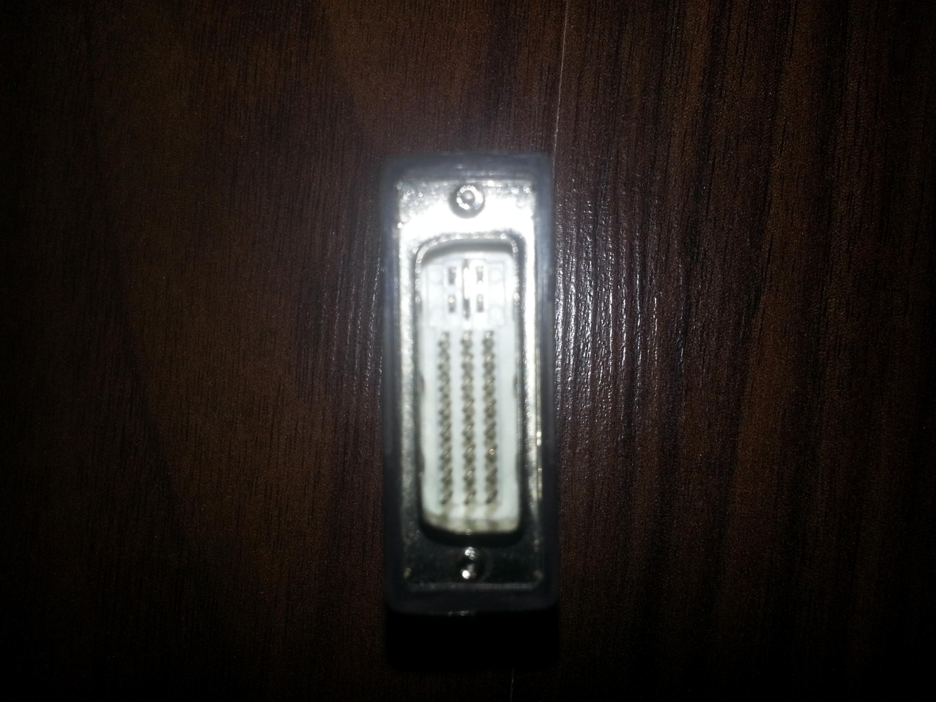

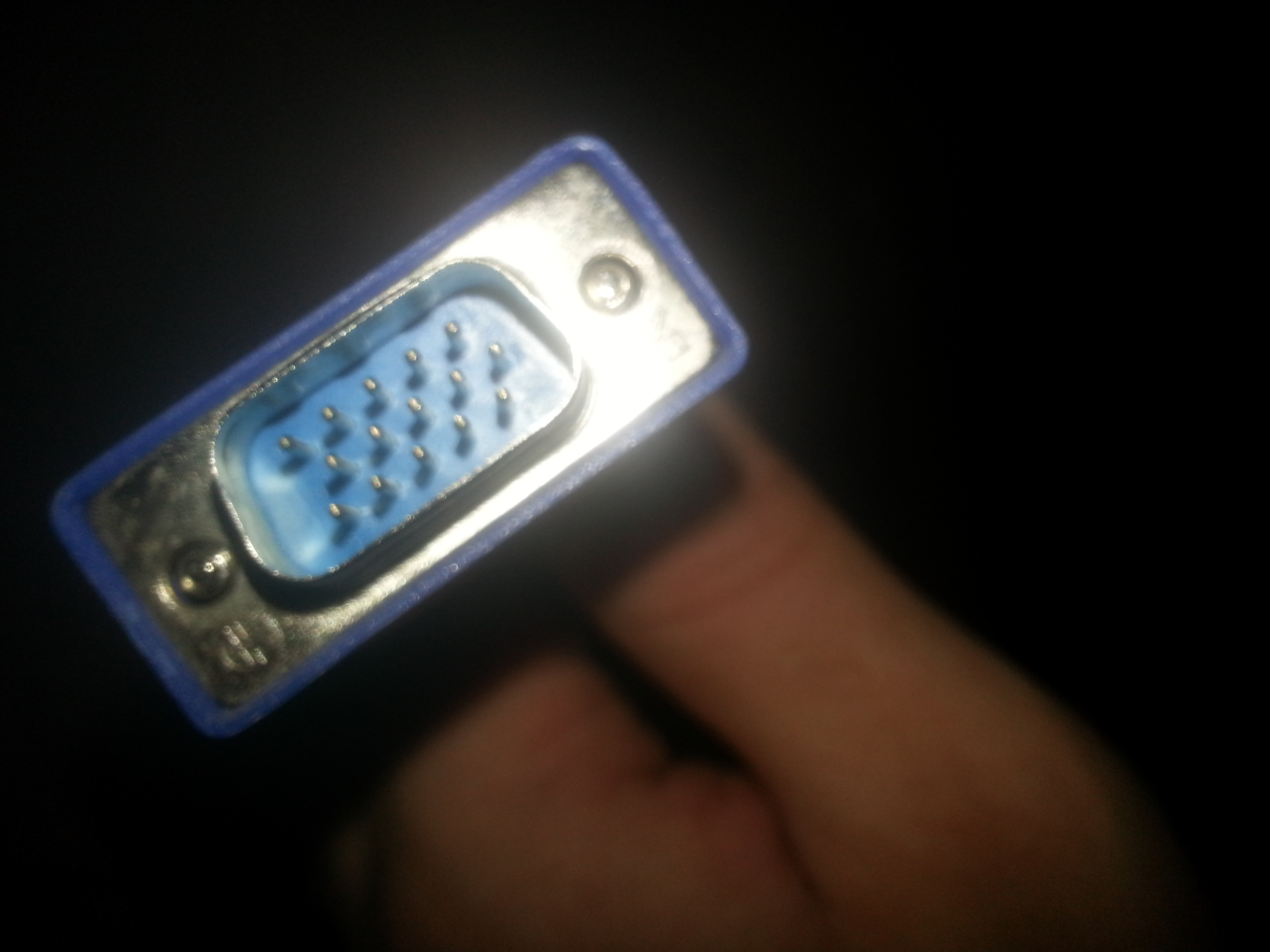

Um den Bildschirm an meine Grafikkarten anzuschließen brauchte ich immer ein Verbindungsstück wie dieses20170429_144203.jpg

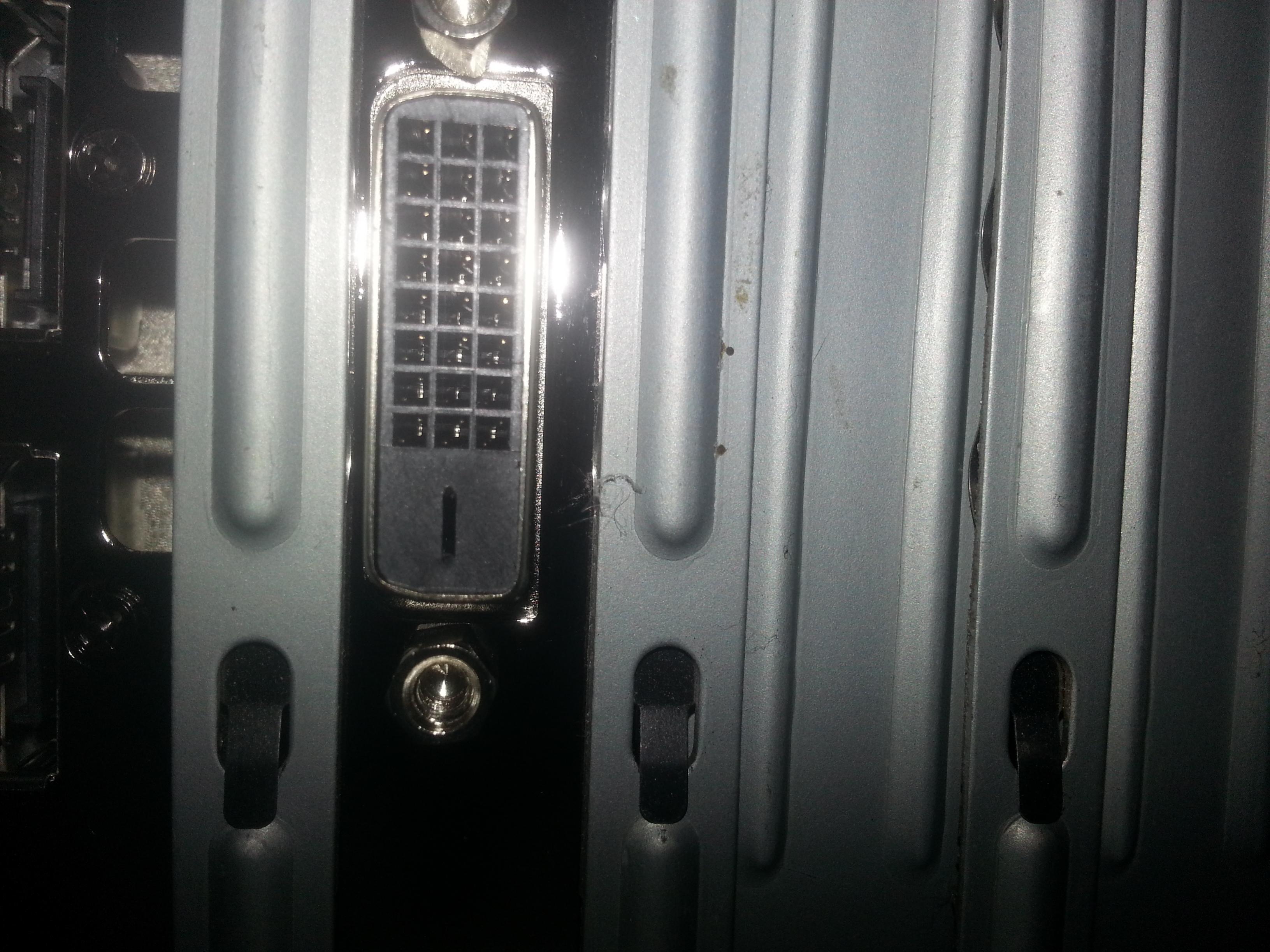

Das heißt ich muss mir iwo her ein anderen Umwandler besorgen.
Genau ich brauch ein DVi-D Anschluss
Zu kurz war das Kabel was mitgeliefert wurde, ein 2x6 Pin Stecker zu einem 8 Pin Stecker. Ich habe das lediglich verlängert. Ich hoffe das funktioniert so wenn ich einen anderen Anschluss mir besorgt habe.

Das brauche ich https://www.amazon.de/DVI-D-Stecker-Buchse-Video-Konverter/dp/B00C677Z4E/ref=pd_sim_147_1?_encoding=UTF8&psc=1&refRID=8KW1HG41ME8HDYH96DP1
Noch besser wie ich gerade gesehen habe ist DVI-D vom Monitor in DVI-D in GRafikkarte :D so ich habs danke!!

dieses mitgelieferte kabel ist ein adapter. dein NT hat doch nen 6/8pin-stecker, wofür braucht es also den adapter?
