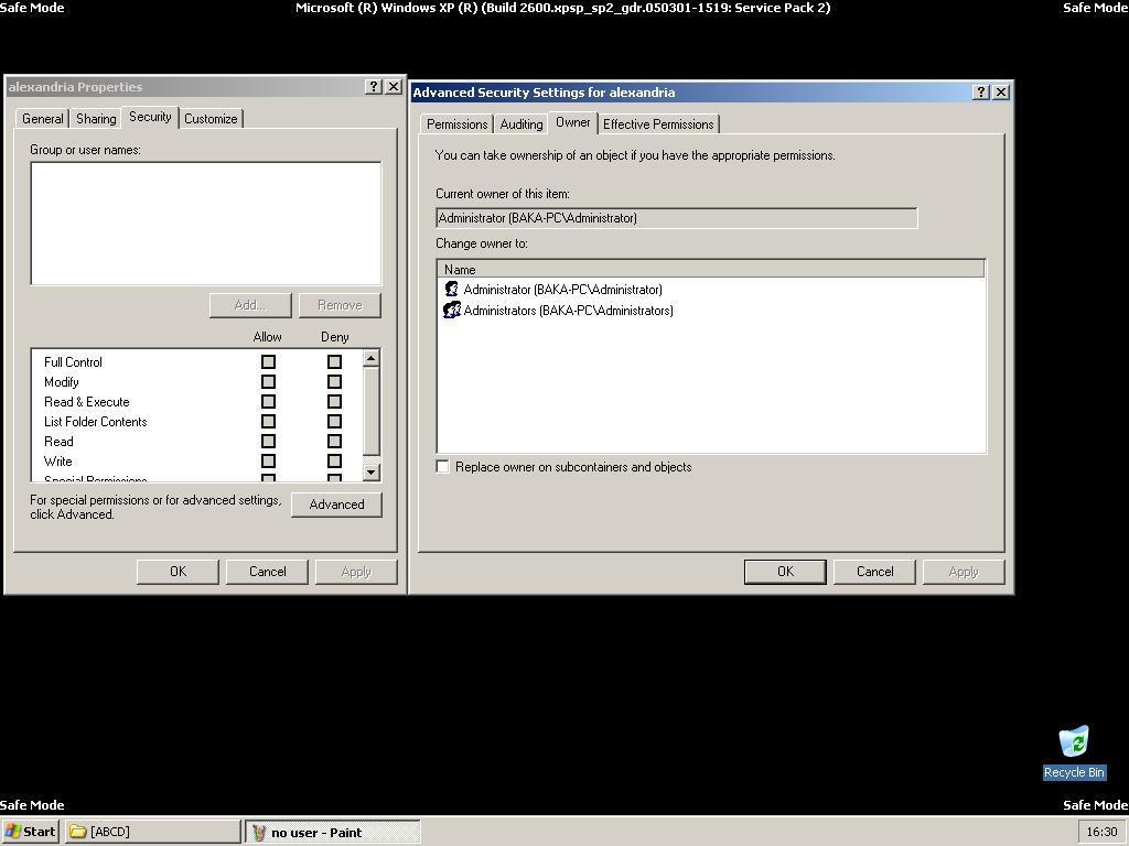

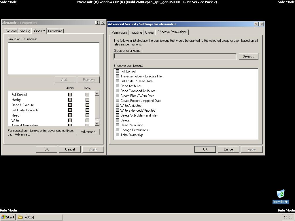

irgendwie kann ich nicht wählen.

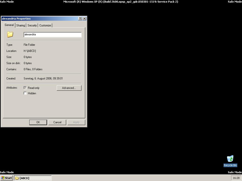

siehe die bilder
irgendwie bei einigen foldern zeigen sich, dass die foldergrosse 0 ist, obwohl von der gesamte Fetplatte richtig gezeigt wird.

Ich weiß nicht was dein User account ist.
Entweder Baka-PC/Administrator oder Baka-PC/Administrators.
Du mußt dem richtigen account die Rechte setzen.
Ansonsten besteht die Möglichkeit das du dich im abgesicherten Modus als Administrator (ist ein von MS vordefinierter Account) anmelden mußt um auf diesem account die Rechte zuerst zu übernehmen.
Setze dabei auch den Haken bei container.
Anschließend kannst du dich im normalen Modus anmelden und die Rechte auf dein Konto mit Adminrechten Baka-PC etc. übernehmen.
Schaue ob dann die Haken bei Security / Allow gesetzt sind oder setze die auch.
Viele Grüße
Fiona
folgendes hab ich versucht:
neustarten dann f8
abgesichertes modus wählen, administrator wählen, passwort eingeben.
dann komm ich auf obiges bild.
administrator, sowie administrators hatte ich versucht, leider konnten beide weder haken einsetzen noch etwas zu ändern.
