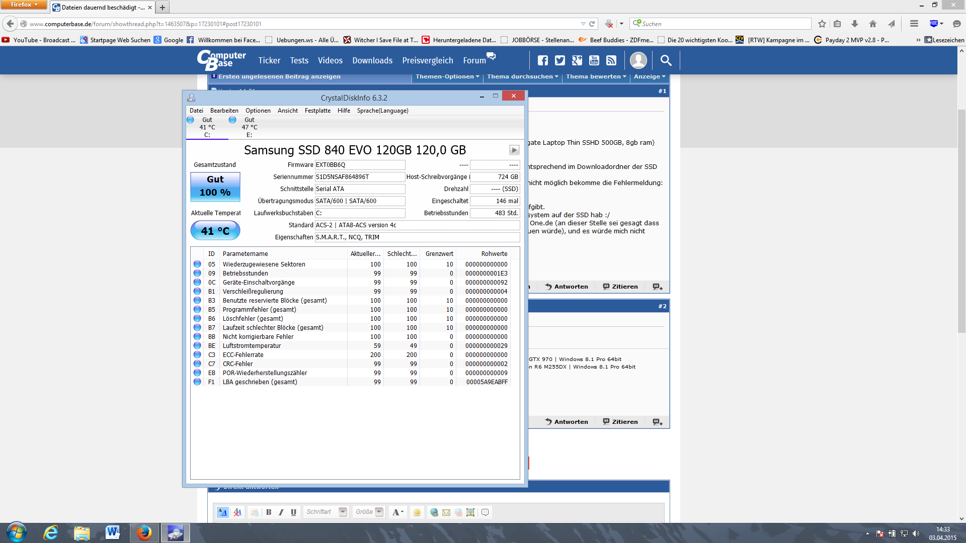

Gibt es eine Möglichkeit herauszufinden was los ist?
Die Benchmarks in AS SSD sehen soweit gut aus.
Ich hoffe Ihr könnt helfen ;)
Muss gestehen dass mir das gaaar nix sagt :D
Also auch SSDlife sagt das meine SSD noch Jahre Spitze laufen sollte :/
Dass Alignment bei AS SSD sitmmt auch...bin bissl ratlos

Die Smart-Werte zeigen 2 CRC-Fehler. Das ist zwar nicht viel, aber auch nicht normal.
Bau mal die SSD aus und reinige die Kontakte.
Ansonsten mind. 6 mal memtest.

Dann beobachte auch die S.M.A.R.T. Werte, vor allem den Rohwert von C7, wenn der weiter steigt, gibt es ein Problem mit der Kommunikation zwischen dem SATA Host Controller und dem Controler der SSD. Meist ist das SATA Kabel schuld, bei Notebooks sind oft keine Kabel vorhanden, zuweilen aber schon, das sind meist diese kleinen, flexiblen, flachen, geklemmten Kabel und die verbinden dann eine Tochterplatine auf der die SATA Buchse ist mit dem Mainbaord.

Es könnte allenfalls ein Problem des Steckers oder der Platine sein, aber das ausgerechnet die Lanes die zum Stecker gehen davon betroffen sind, ist extrem unwahrscheinlich. Auch das in den S.M.A.R.T. Werten Übertragungsfehler angezeigt werden die es nicht gibt, ist extrem unwahrscheinlich, eher würde ich das Gegenteil erwarten, nämlich da die Werte Fehler verschweigen.
Aber Übertragungsfehler dürfte keine korrupten Dateien erzeugen, da die Übertragung ja wiederholt wird und im Extremfall gibt es dann einen E/A Fehler, wenn die Wiederholungen zu lange dauern.

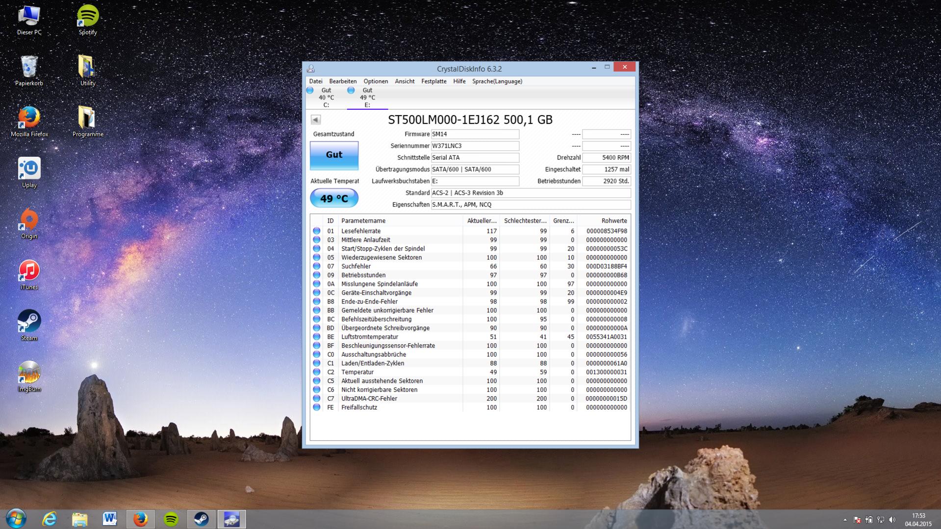

Poste doch auch mal den Screenshot von CDI für die SSHD.

Der C7 Rohwert ist unverändert, immoment hab ich auch null Probleme Dateien zu erstellen oder Downloads zu bearbeiten, bleibt trotzdem seltsam ich muss dass einfach regelmäßig kontrollieren.
Der Memtest lief über Nacht durch mit 6 Passes und 0 Errors, immerhin.
Ehrlich gesagt wärs mir lieber es liegt an der SSD als an am Mainboard :eek:
@MrJules:
Hab die Kontakte mit Druckluftspray+Mikrofaser vorsichtig gereinigt = keine Veränderung

Naja, was heißt keine Veränderung? Du schreibst ja:
Birdmaster465 schrieb:
Der C7 Rohwert ist unverändert, immoment hab ich auch null Probleme Dateien zu erstellen oder Downloads zu bearbeiten, (...)
Also vllt. hat's das ja schon gebracht :)
Aber wie du richtig sagst, einfach mal im Auge behalten. Viel mehr kannst du im Moment wohl nicht machen.
EDIT: Ich seh gerade, dass du bei der zweiten Platte auch einen Wert bei CRC-Fehler hast. Ebenso gibt es Ende-zu-Ende Fehler. Seagate ist zwar etwas komisch, was die Interpretierbarkeit der Smart-Werte angeht, aber da sollte normalerweise 0 stehen bei Rohwert.
Dass bei beiden Laufwerken die Kontakte verunreinigt waren, ist so gut wie ausgeschlossen.
Sieht leider nicht gut aus. Ich würde das Teil an deiner Stelle einschicken.

Da bin ich mir nicht so sicher, die SSHD hat ja auch eine Menge Ultra-DMA CRC Fehler, wie der Rohwert von C7 zeigt.
Außerdem ist die Platte schon mal zu heiß geworden und hat zwei End-to-End Fehler, also erkannte Fehler auf den internen Datenpfaden, was auch korrupte Dateien produziert.
