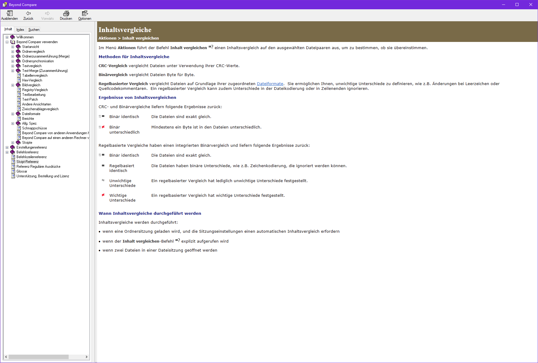

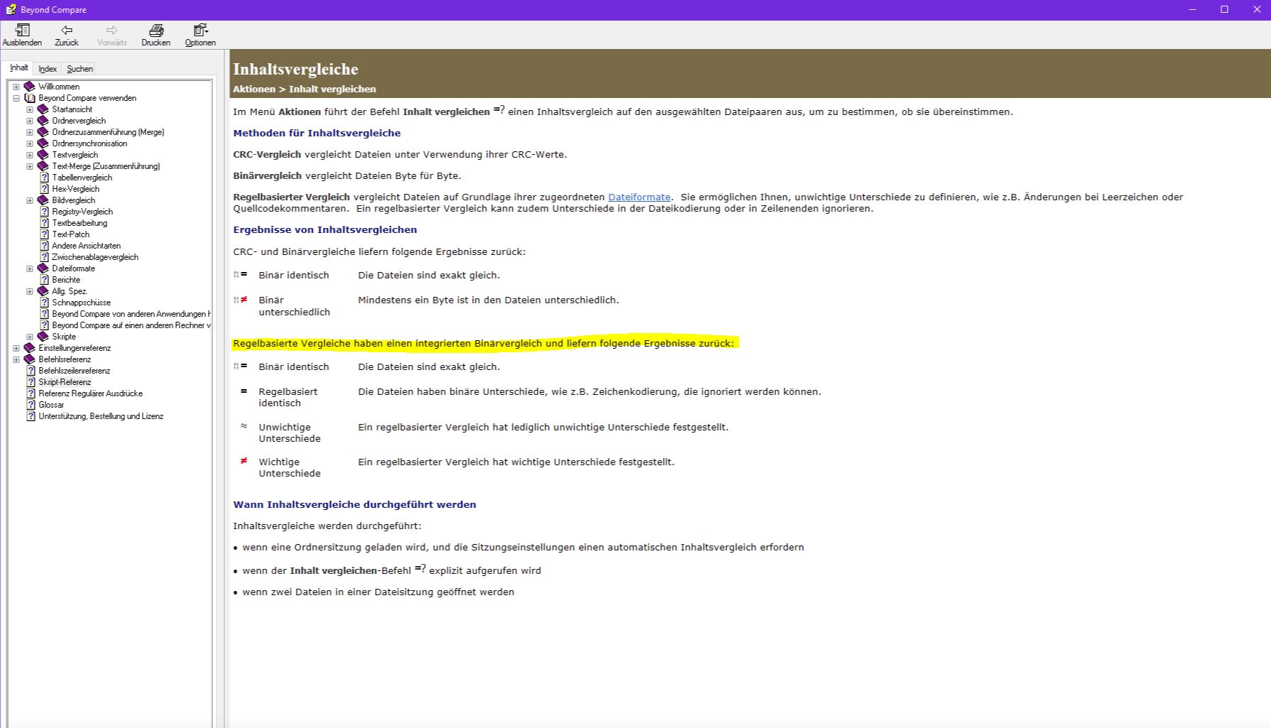

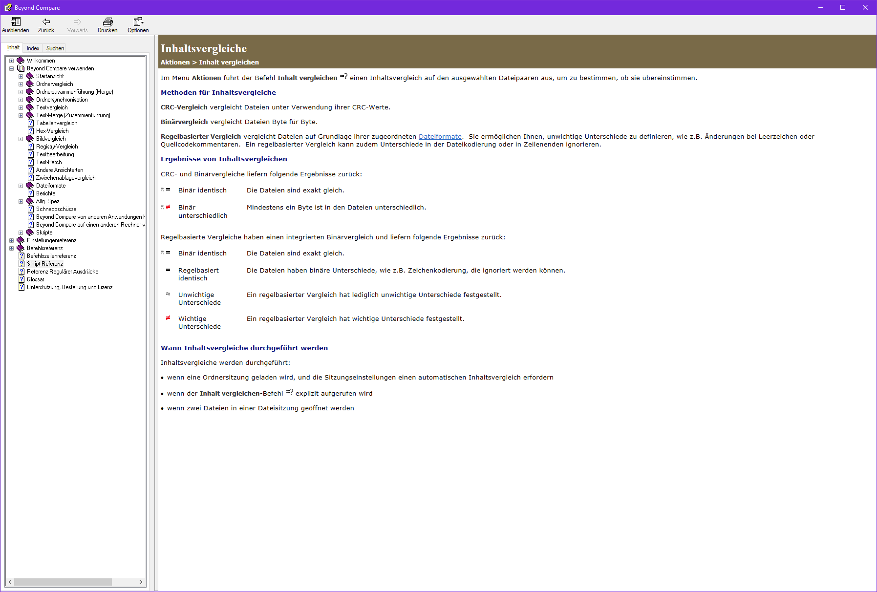

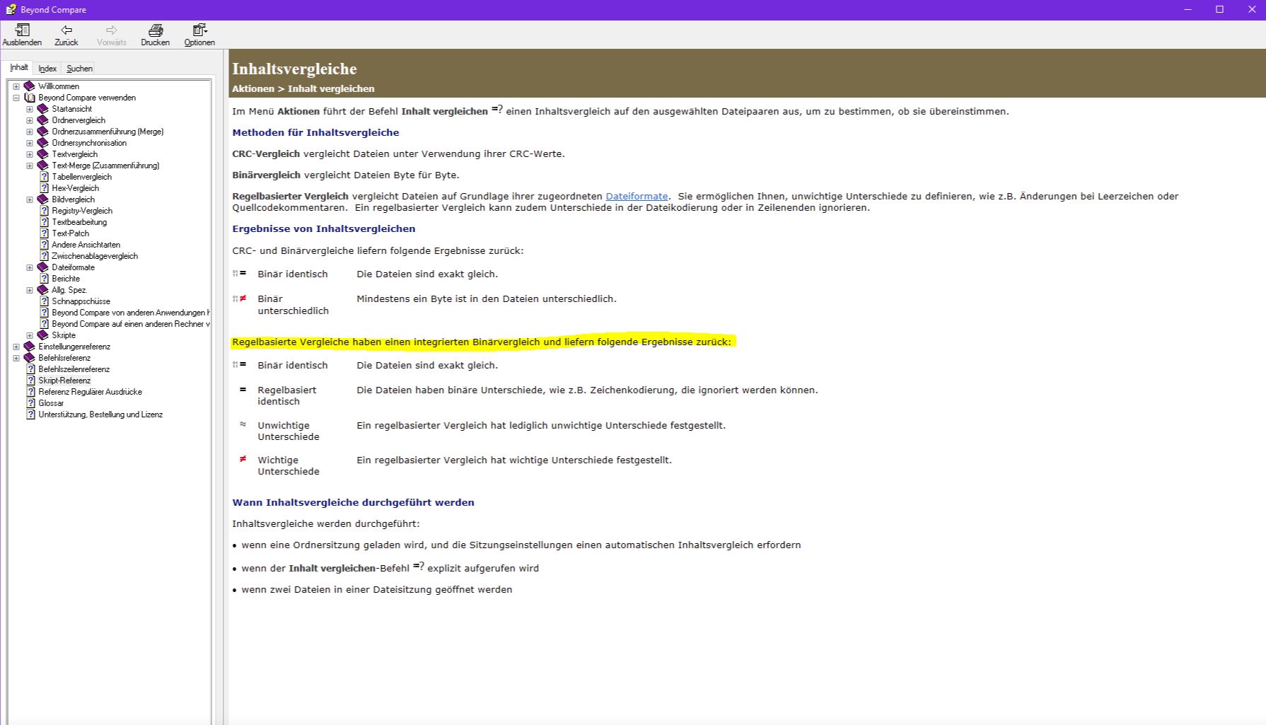

@Hauro: in deinem letzten screenshot steht etwas, was mich überrascht hat:
im (standard) regelbasierter vergleich, ist bereits ein binärer vergleich mit enthalten ?
wo ist dann der unterschied zu der option aus den regeln wo man
explizit den binärer vergleich anklicken kann ?
Der regelbasierte Vergleich berücksichtigt das Dateiformat:
Mögliche Einteilungen | Wikipedia
Dateiformate können nach vielen Kriterien eingeteilt werden. Verbreitete Kriterien sind zum Beispiel:
  • textuell gegenüber binär
Dateien eines textuellen Formats können mit einem einfachen, allgemeinen Editor eingelesen, betrachtet und verändert werden; Binär-Dateien sind nur mit speziell geeigneten Anwendungen verständlich. Binär codierte Dateiformate wurden früher häufig gegenüber den textuellen Dateiformaten bevorzugt, weil sie deutlich weniger Speicherplatz beanspruchen. Demgegenüber haben heutzutage die textuellen Dateiformate eine zunehmende Verbreitung. Dies gilt insbesondere für das Metaformat XML.
  • Daten gegenüber ausführbare Anwendung
  • nach Inhaltstyp: Text-, Bild-, Ton-, Video-Formate
  • offen gegenüber proprietär
  • verbreitet gegenüber selten
  • usw.

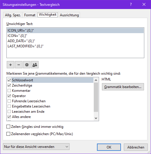

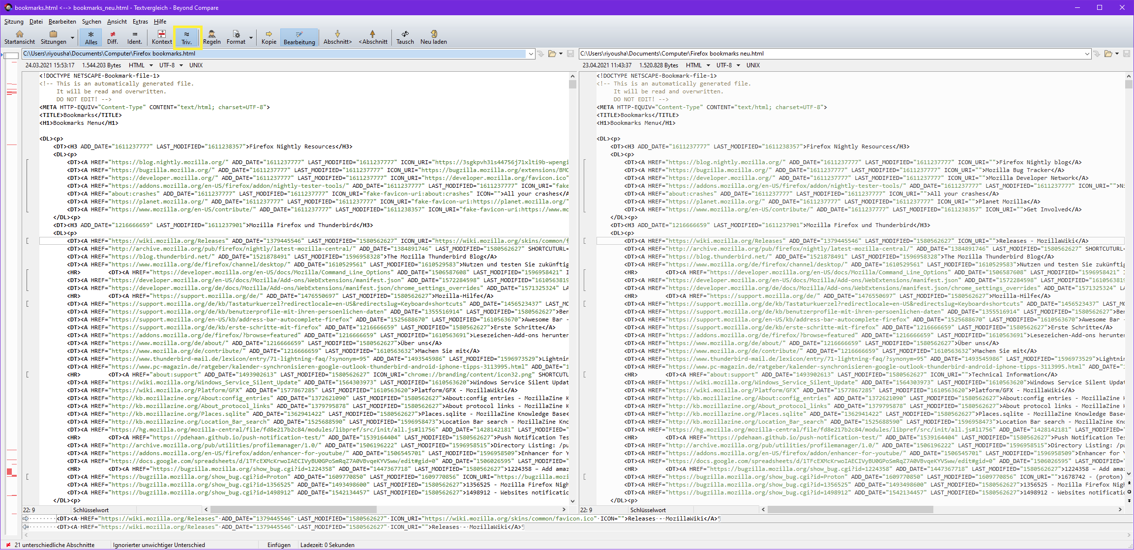

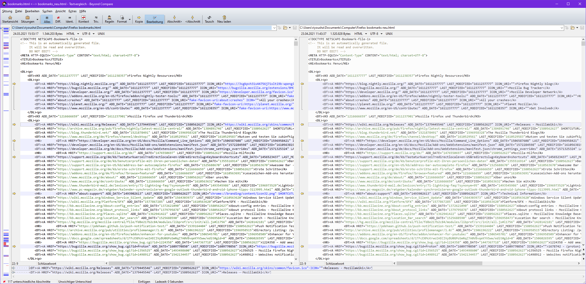

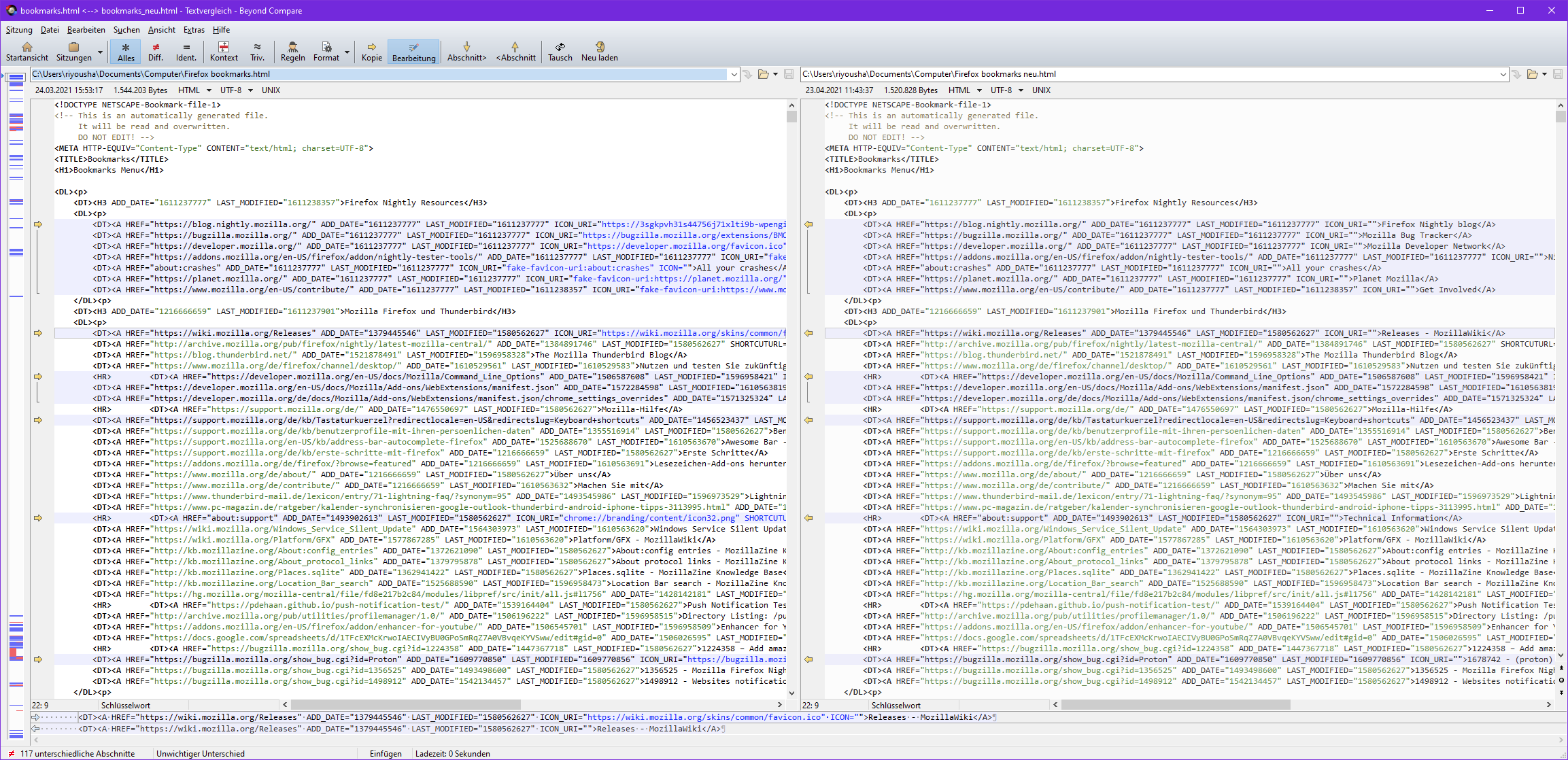

Über Regeln kann z.B. bei einem Text-Format festgelegt werden, ob Text unwichtig ist. Z.B. Regeln für den Vergleich von Firefox-Lesezeichen.
Damit ist der Inhalt auch gleich, wenn sich ICON, ICON_URI, ADD_DATE und LAST_MODIFIED ändern:
  • Regel inaktiv
  • Regel aktiv
Bei der Datensicherung daher Binär- oder CRC-Vergleich, da die Dateien auf Quelle und Ziel identisch sein müssen.
Reaktionen: ksjdgzagt

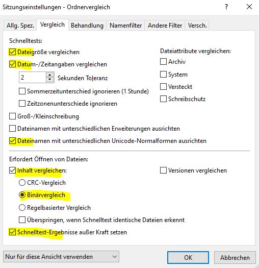

offensichtlich ist der ausgang nicht immer der gleiche denn...
beim aktuellen durchlauf endet der binärvergleich nicht gleichzeitig mit der kopiervorgang sondern dauert noch an auch nachdem dieser beendet ist.
sonderbar...
  • alle kopiervorgänge die ein binärvergleich beinhalteten endeten gleichzeitig.
  • der letzte durchlauf erfolgte mit crc-vergleich statt binär und wurde abgebrochen.
  • nun scheint der binärvergleich sich wie der crc-vergleich zu verhalten...
was denkst du darüber ?
wurden eventuell einstellungen aus dem crc vergleich im binär übernommen ?

ksjdgzagt schrieb:
denn...
Habe einige Zeit keine Komplett-/Vollsicherung mehr gemacht. Es wurden die Dateien aber im Hintergrund parallel kopiert - der Inhalt mehrerer Ordner auf einmal. Damit kann der Kopiervorgang abgeschlossen sein, bevor der Vergleich, der länger dauert, beendet ist.
Ein Diagnose ist schwierig da ich die Dateien, Anzahl und Größe nicht kenne.
Ich würde die Datensicherungsstrategie ändern und aufbauend auf die Komplett-/Vollsicherung eine differenzielle Sicherung machen. Falls aber immer eine Komplett-/Vollsicherung gemacht werden soll, zuerst die Daten kopieren und anschließend vergleichen.

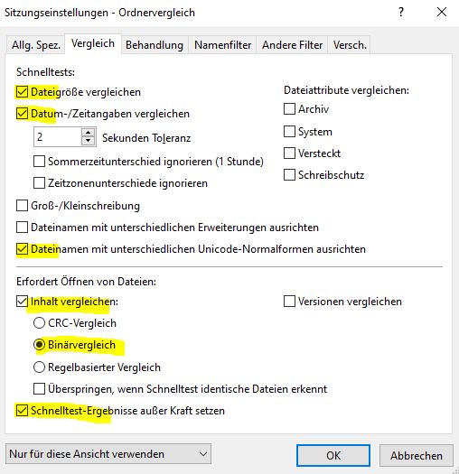

Eher auszuschließen.
'Schnelltest-Ergebnisse außer Kraft setzen' setzt die Ergebnisse des Schnelltests außer Kraft:
Sitzung > Sitzungseinstellungen > Vergleich
Markiert Dateien als gleich, wenn ein Inhaltsvergleich Übereinstimmung festgestellt hat, obwohl es ggf. Unterschiede im Zeitstempel oder anderen Schnelltests gibt.​
