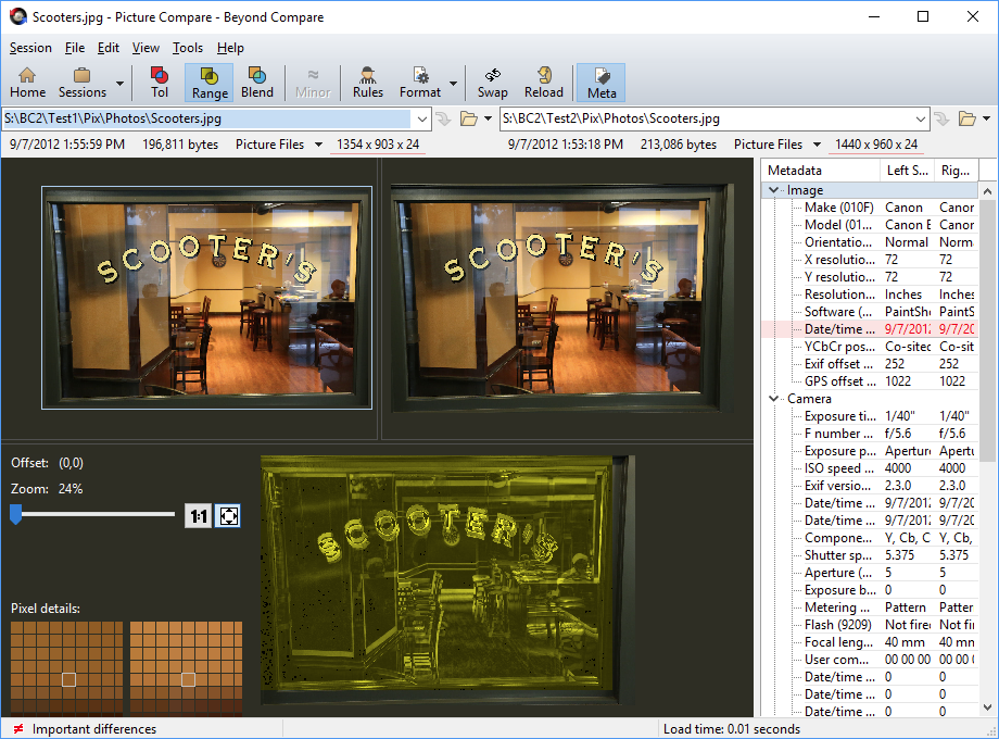

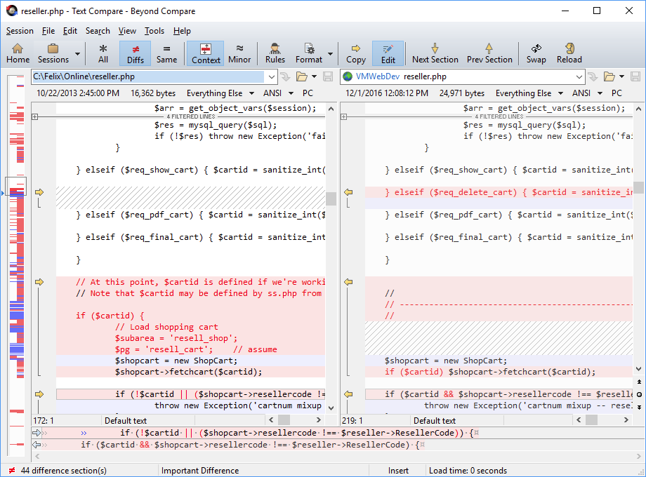

Damit kann ein Bild oder Textdatei direkt verglichen werden. Es wird dann der entsprechende Dialog geöffnet.
Weitere siehe Screenshot Gallery

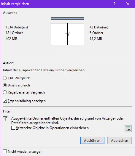

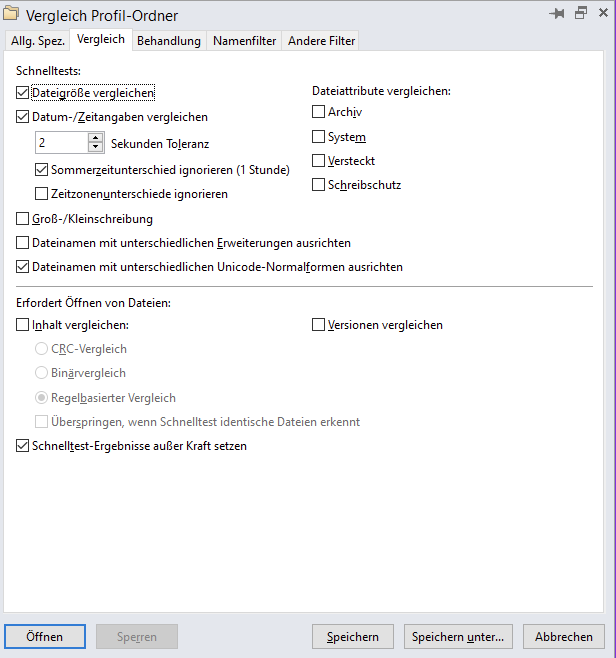

nochmal am beispiel "beyond compare":
ich möchte die daten / komplette ordnerstruktur 1-1 von platte a auf platte b kopieren.

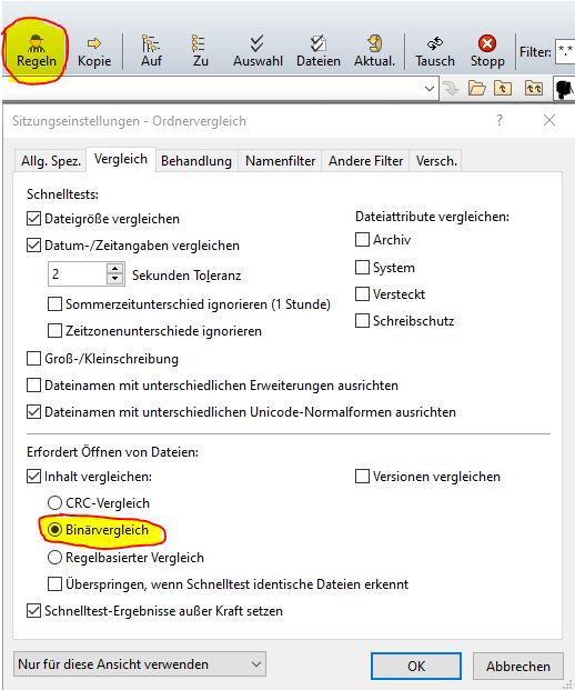

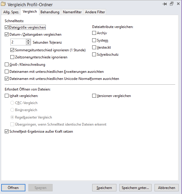

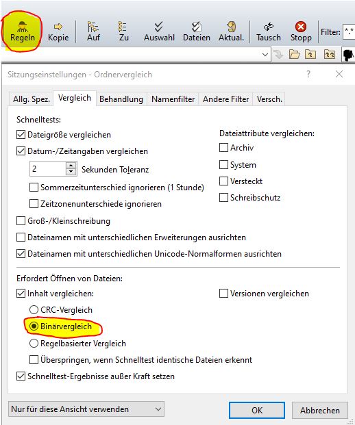

- dafuer stelle ich unter regeln auf binär -> bild 1
- und klicke auf dem gelben pfeil nach rechts (kopieren)

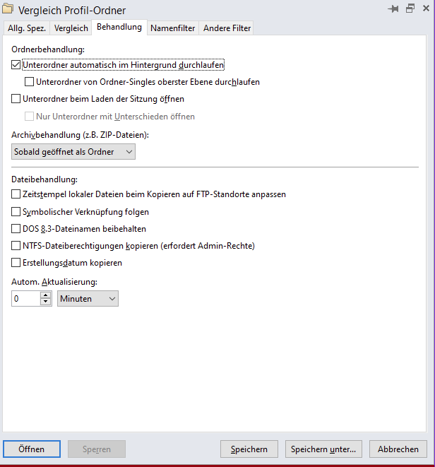

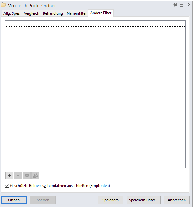

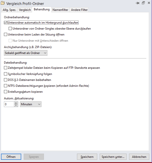

er fragt dann ob er auch versteckte (unter)ordner / objekte miteinbeziehen soll -> bild 2

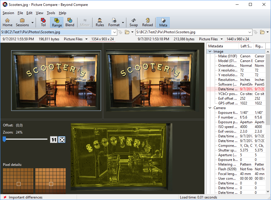

- während des kopierens sehe ich dass er in real-time die daten nach rechts kopiert und
IN REALTIME die daten binär vergleicht ?? :-) das heisst das passiert realtime und
ich muss das nicht hinterher manuell machen ? -> bild 3
(das wäre natürlich brutal denn ich merke kein geschwindigkeitsverlust beim kopieren)
Hauro schrieb:
Als Standard bietet Beyond Compare den Binär-Vergleich an oder es wird wie bei der zyklische Redundanzprüfung ein Prüfwert erzeugt, der verglichen wird.
also bei mir war nach der frisch-installation von bc unter regeln weder binärvergleich noch crc-vergleich angeklickt. das muss man manuell machen. das heisst im standard wird wie du oben sagst den vergleich anhand des prüfwerts der zyklischen redundanzprüfung erzeugt ? das scheint aber nicht so gut zu sein wie binär oder crc ? damit ich es endlich verstehe was bei bc los ist :-)

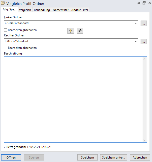

Wie geschrieben, eine Sitzung einrichten und speichern.
Zum Beispiel eine Sitzung für das Windows-Profil / -Konto
  1. 'Allgemeine Spezifikation'
    Hier ist die Quelle und das Ziel einzutragen.
    Die Quelle ist der Profil / -Konto-Ordner des Benutzers, das gesichert werden soll, z.B. 'C:\Users\Yukari'. Dieser wird im Textfeld 'Linker Ordner' eingetragen oder ausgewählt.
    Das Ziel ist der Ordner auf auf dem externen Datenträger unter dem der Profil / -Konto-Ordner gespeichert wird, z.B. 'E:\Users\Yukari'.
    Hinweis: 'E' ist der Laufwerksbuchstabe der für den externen Datenträger vergeben wurde.
  2. 'Vergleich'
    Hier können die Parameter für den Vergleich der Dateien von Quelle und Ziel festgelegt werden.
    Die Standard-Einstellungen sind für die Aktualisierung / Synchronisation passend.
  3. 'Behandlung'
    Die Standard-Einstellungen so belassen.

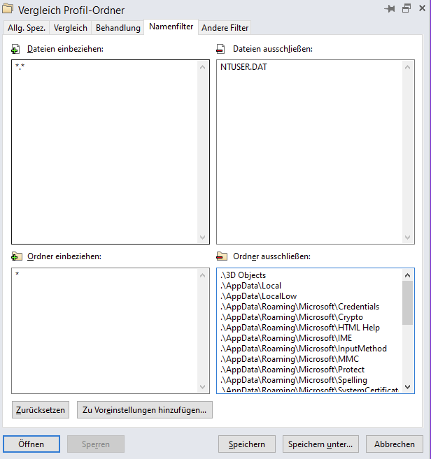

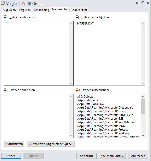

  4. 'Namensfilter'
    Hier wird festgelegt welche Dateien in die Synchronisation mit einbezogen und welche Dateien ausgeschlossen werden.
    Alle Windows-Ordner und Dateien können meist ausgeschlossen werden, da sie nicht überschrieben werden können.
    Interessant ist der Ordner '.\AppData\Roaming\', da hier die Anwendungen, Programme, usw. ihre Dateien speichern.
    Beispiel bekannter Anwendungen / Programme
    foobar2000\
    GHISLER\ - Total Commander
    IrfanView\
    Microsoft\ - bei mir nur '\Microsoft\Windows\Start Menu\', alles andere ist ausgeschlossen
    Mozilla\
    MPC-HC\
    mpv\
    Notepad++\
    Scooter Software\ - Beyond Compare
    Thunderbird\
    .\3D Objects.\AppData\Local
    .\AppData\LocalLow
    .\AppData\Roaming\Microsoft\Credentials
    .\AppData\Roaming\Microsoft\Crypto
    .\AppData\Roaming\Microsoft\HTML Help
    .\AppData\Roaming\Microsoft\IME
    .\AppData\Roaming\Microsoft\InputMethod
    .\AppData\Roaming\Microsoft\MMC
    .\AppData\Roaming\Microsoft\Protect
    .\AppData\Roaming\Microsoft\Spelling
    .\AppData\Roaming\Microsoft\SystemCertificates
    .\AppData\Roaming\Microsoft\Windows\AccountPictures
    .\AppData\Roaming\Microsoft\Windows\Libraries
    .\AppData\Roaming\Microsoft\Windows\Network Shortcuts
    .\AppData\Roaming\Microsoft\Windows\PowerShell
    .\AppData\Roaming\Microsoft\Windows\Printer Shortcuts
    .\AppData\Roaming\Microsoft\Windows\Recent
    .\AppData\Roaming\Microsoft\Windows\SendTo
    .\AppData\Roaming\Microsoft\Windows\Templates
    .\AppData\Roaming\Microsoft\Windows\Themes
    .\OneDrive
    .\Searches
    .\Links

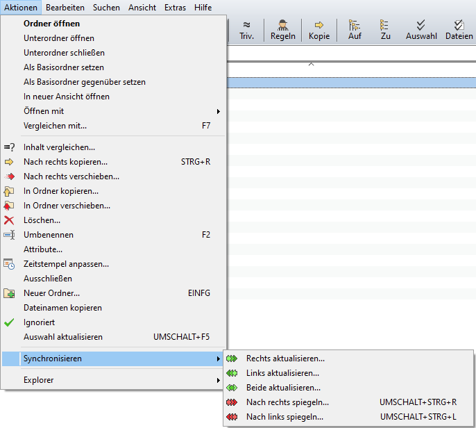

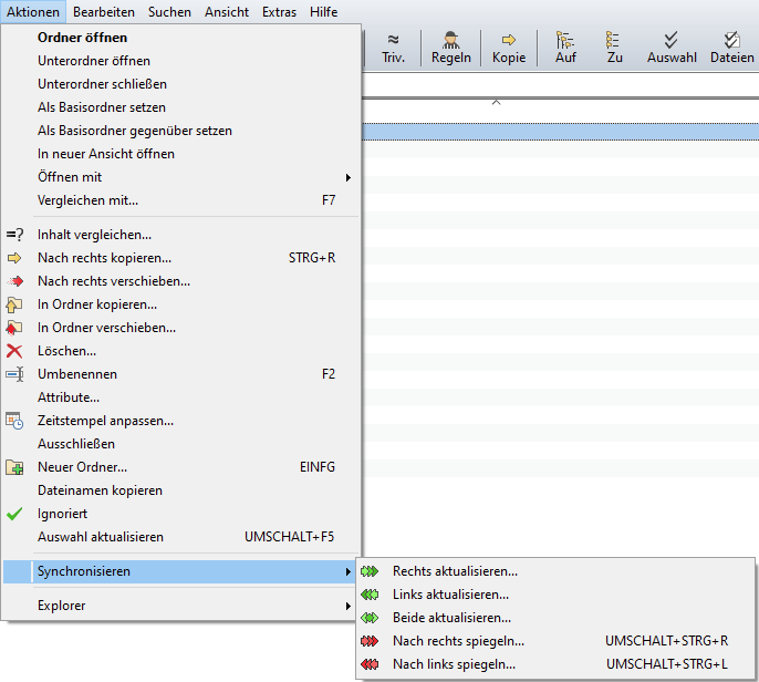

  2. Ordner und Dateien des Ziels aktualisieren
    Um die Ordner und Dateien zu aktualisieren, im Manü unter 'Aktionen' den Eintrag 'Synchronisieren' und hier den Eintragat 'Rechts aktualisieren ...' oder 'Nach rechts spiegeln ...' auswählen.
    Hinweis: Beim Spiegeln werden alle Ordner und Dateien vom Ziel gelöscht, die auf der Quelle gelöscht wurden.
  3. Nach der Synchronisierung (Aktuallisierung / Spiegelung) sind Quelle und Ziel angeglichen und die Synchronisation damit abgeschlossen.

    Um zu Überprüfen, ob bei der Übertragung ein Fehler aufgetreten ist, kann ein Binar- oder CRC-Vergleich durchgeführt werden. Dafür einfach alle Ordner und Dateien links und rechts markieren, einen Rechtsklick machen und im Kontextmenü den Eintrag 'Inhalt vergleichen ...' auswählen. Es wird ein Dialog geöffnet über den der Binar- oder CRC-Vergleich durchgeführt werden kann.
Der Vergleich wird beim Öffnen von Beyond Compare verwendet, da passt für eine Synchronisation die Standard-Einstellung.

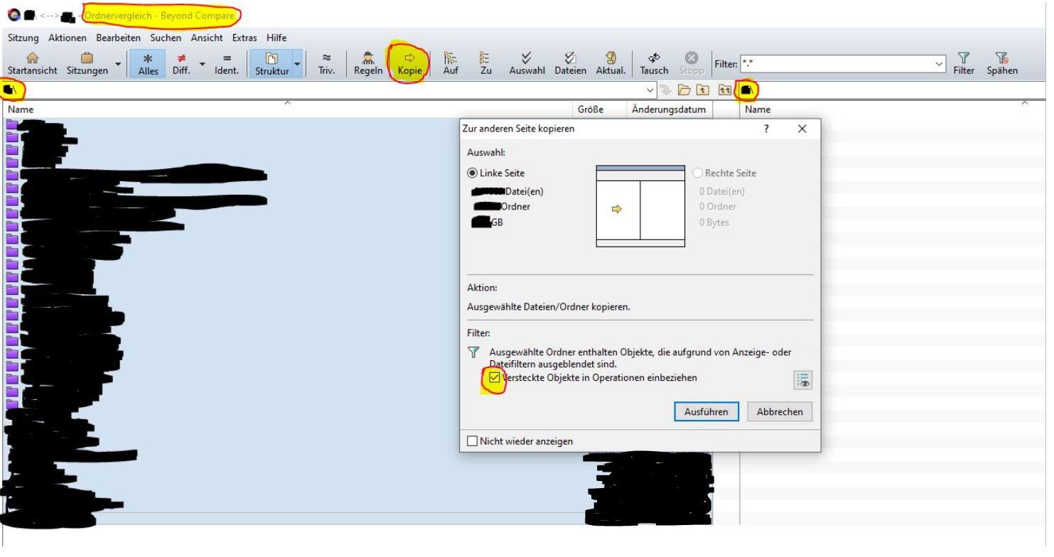

Dies ist die andere Option zu der unter '2. Ordner und Dateien des Ziels aktualisieren' beschriebenen.
Es wird nachgefragt wenn Ordner oder Dateien ausgeschlossen / gefiltert sind. Der Filter wurde aber verwendet, da die Dateien nicht synchronisert werden sollen, z.B. oben die Windows-Ordner und -Dateien. Wird 'Versteckte Objekte in Operationen einbeziehen' aktiviert, werden auch die gefilterten Ordner und Dateien übertragen.
Deshalb beim Vergleich die Standard-Eintellungen belassen und optional anschließend einen Binär- oder CRC-Vergleich durchführen.
Da habe ich mich missverständlich ausgedrückt. Es gibt noch einen regelbasierten Vergleich und als Standard gibt es den Binär- oder CRC-Vergleich.
hi,
also ich möchte (ersteinmal) nichts automatisiert machen sondern alles manuell fuer jede platte.
kann ich das dann so machen wie ich in meinem letzten post gemacht habe b? bzw.
ich lasse den ordner vergleich auf "regelbasierten Vergleich" in den einstellungen und mache nach dem kopieren nach rechts dann den binären vergleich als sicherheit ? wenn nach dem binären vergleich im dif-reiter nichts aufgeführt wird, dann müsste alles ok sein, oder ?
kann ich diese (manuelle) vorgehensweise so ersteinmal anwenden...?
ksjdgzagt schrieb:
kann ich das dann so machen wie ich in meinem letzten post gemacht habe? bzw.
Ja.
Korrekt, für den Abgleich der Ordner und Dateien beim Vergleich die Standard-Einstellung belassen.
Korrekt.

ksjdgzagt schrieb:
warum ist es ratsam so vorzugehen wie du sagst: zuerst standard kopieren und erst dann binär überprüfen ?
  • Beim initialen Einlesen der Ordner und Dateien geht es darum die Veränderungen zu finden und dafür reicht Dateigröße, Datum und Zeit aus.
  • Der Binär- oder CRC-Vergleich ist dafür gedacht, sicherzustellen dass eine Datei identisch ist. Was der Fall sein müsste, wenn sie nicht geändert wurde, außer sie wurde beschädigt - Bit gekippt. Daher ist es beim Einlesen der Dateien nicht nötig.
  • Es ist nicht immer und für alle Dateien erforderlich einen Binär- oder CRC-Vergleich durchzuführen.
ksjdgzagt schrieb:
würde bei grossen datenmengen nicht zeitsparender sein wenn ich gleich binär vergleiche während des kopierens ?
Damit der Binär-Vergleich beim Kopieren verwendet wird, muss dies für die Sitzung eingestellt werden und würde dann bereits beim Einlesen erfolgen und damit dieses unnötig verzögern, da ja auch die veränderten Dateien binär verglichen werden. Daher erst Quelle und Ziel synchronisieren und dann wenn gewünscht den Inhalt vergleichen.
hi, also der test ist beendet und das ergebnis lautet:
gleichzeitiges kopieren & binäres vergleich dauert nicht doppelt so lange als wenn man die zwei schritte nacheinander macht.
es ist lediglich 50% weniger zeitaufwendig als als wenn ich zuerst kopiere und anschliessend in einem zweiten schritt den binärer vergleich durchführe.
somit würde ich zukuenftig dazu tendieren beide schritte gleich zusammen zu machen.
frage dazu:
jemand meinte, es wäre nicht möglich beide schritte zusammen zu machen , weil "bc" die daten zuerst kopieren muss und dann erst vergleichen kann. "beyond compare" kann das aber ganz sicher in einem schritt ?
er kopiert zuerst quasi jede datei und vergleicht diese binaer und erst dann kommt die naechste datei usw ?
verstehe ich das richtig ?
ich konnte anhand des win taskmnagers sehen, dass der rechner nicht viel mehr
zusaetzlich belastet wurde. es ist also keine zusatzliche rechenleistung notwenidig.
wie ist es mit den hdds ?
werden die zusaetzlich strapaziert ?
beziehunsgweise verringert das deren lebensdauer wenn ich bei backups beide schritte zusammen mache ?
