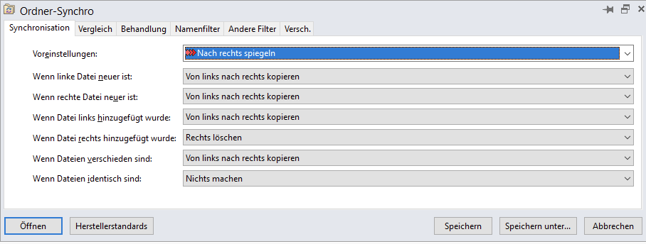

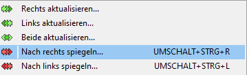

Beyond Compare kann Ordner und Datei vergleichen und synchronisieren. Beyond Compare ist Shareware und nur 30 Tage kostenlos verwendbar.
Bei der Spiegelung werden alle Ordner und Dateien auf den anderen Datenträger gespiegelt. Im Gegensatz zur Aktualisierung werden bei der Spiegelung auf der Quelle gelöschte Ordner und Dateien auch auf dem Ziel entfernt.
Siehe Intelligent Comparison
