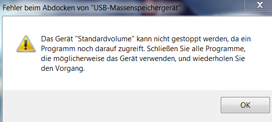

Beim Versuch die Festplatte auszuwerfen, um Sie an meinem anderen PC anzuschließen, erscheint folgende Fehlermeldung (Habe die Platte nicht geöffnet oder sonst wie in Gebrauch):

Also wenn Dateien wahllos aus Ordner verschwinden würde ich soviele Daten wie noch möglich retten und die HDD als defekt entsorgen, aber ja, einfach ohne auszuwerfen kann auch solche komische sachen verursachen, evt. war Windows gerade dabei die Dateien zu indizieren oder Thumblias zu erstellen...
In der Ereignisanzeige müsste der Prozess genannt werden, der dies verursacht.

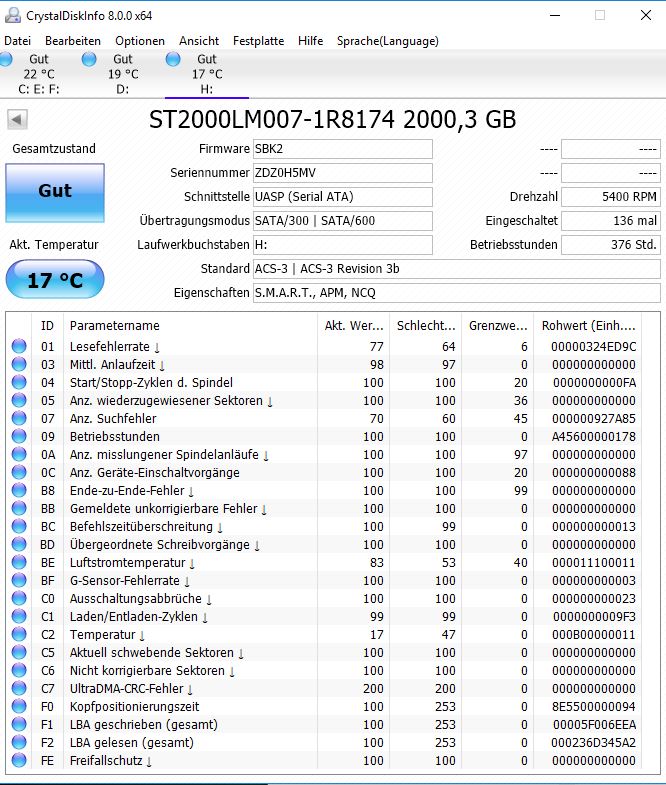

Habe es mit CrystalDiskInfo überprüft, verstehe das Programm ehrlich gesagt nicht wirklich, da ich nicht viel mit den Daten anfangen kann, dort steht aber "Gesamtzustand = Gut"
Dann poste doch bitte mal den Screenshot von CrystalDiskInfo für die Platte, ziehe aber bitte das Fenster soweit auf, dass alle Attribute und auch die Rohwerte vollständig sichtbar sind, also keine Scrollbalken mehr erscheinen. Bitte mache den Screenshot aus Windows und nicht mit einer Kamera vom Bildschirm und nur den Screen von CrystalDiskInfo, mit Alt+Druck erzeugt Windows einen Screenshot des aktiven Fensters in der Zwischenablage oder probiere mal die Tastenkombination: 'Windows Taste + Shift + S'.

Hi, danke für die Antwort.
Hier der Screenshot von CrystalDiskInfo.

Die Werte sind in Ordnung, obwohl die Platte eine etwas bessere Behandlung verdient hatte, denn 3 mal hat der G-Sensor zu harte Stöße erkannt und 0x23 = 35 mal wurde unerwarteten die Spannungsversorgung unterbrochen, die Platte also z.B. einfach abgezogen ohne sie über Hardware sicher entfernen abzumelden und genau dies geht zwar meistens gut, manchmal aber nicht und dann kann die ganze Platte Raw sein oder es können auch nur einzelne Verzeichnisse verschwinden, denn NTFS ist ein Journaling Filesystem und spätestens wenn man dann mal ein chkdsk laufen lässt, können defekte Verzeichniseinträge dazu führen das Einträge (Dateien oder Unterverzeichnisse) entfernt werden.
Wenn eine Datenrettung beim Profi zu teuer ist, probiere es mit den Recoverytools, es gibt ja auch neben den kostenlosen wie Testdisk und Recuva auch die kostenlosen Demoversionen der kommerziellen Tools die zumindest anzeigen was sie finden und manchmal auch ein paar Dateien zur Probe retten. Beachte das Retten immer bedeutet die Dateien auf eine anderen Platte zu kopieren und Schreibzugriffe auf diese Platte unbedingt vermieden werden müssen.
