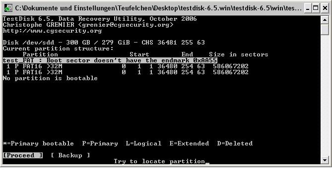

Hallo Fiona,
hoffe ich hab alles richtig gemacht, der Scan läuft noch
Shot anbei.
teufi
Ein Bild nach der tieferen Suche hilft, aber würde für eine Diagnose noch den Screen direkt nach Analyse und Proceed benötigen.
Füge die einfach hinterher mit zu.
Viele Grüße
Fiona

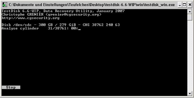

Hallo Fiona,
anbei der nächste shot, da es wohl irgendwie nicht geklappt hat, bin mir nicht sicher was ich direkt überprüfen soll.

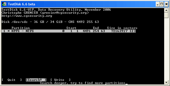

so hier nr. 3, sieht aber genau so aus wie das letzte mal als es fertig war
irgendwie komm ich nicht so richtig mit, mache ich was falsch?
teufi
Sorry konnte leider nicht schneller antworten!
In deiner Partitionstabelle ist nur eine leere Partition.
Wird nur als Fat13 >32 MB angezeigt und kann ignoriert werden.
Nach Proceed wurde die Partition leider nicht gefunden was auch auf ein Problem mit dem Bootsektor schließen kann.
Bestätige daher in Testdisk durch bis du unten das Menü Search! siehst.
Gehe darauf, bestätige mit Enter und lasse es fertig laufen.
Dabei wird die Partition oft noch anhand des Backupsektors gefunden.
Setze mir dann einen Screen.
Drücke dann auchmal p ob deine Daten oder eine Fehlermeldung angezeigt werden.
Wenn die Partition nicht gefunden wird, setze ich dir eine Anleitung die manuell einzugeben und zu versuchen einen Bootsektor zu erstellen.
Vielleicht werden dann die Daten angezeigt und du kannst die wiederherstellen.
Viele Grüße
Fiona

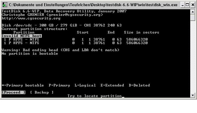

so hier der shot nach dem search, wie gehabt das selbe bild
Ist wohl eher selten das eine nur gelöschte Partition nicht gefunden wird.
Nur eine Partition erstellen ist auch nicht schlimm.
Weiß nicht warum die nicht gefunden wird.
Teile mir dann auch mit ob es eine Fat-Partition war oder NTFS und ob es eine normale primäre Partition, oder ein logisches Laufwerk in einer erweiterten Partition war.
Nur soviel du weißt.
Anleitung für die manuelle Eingabe folgt dann!
Viele Grüße
Fiona

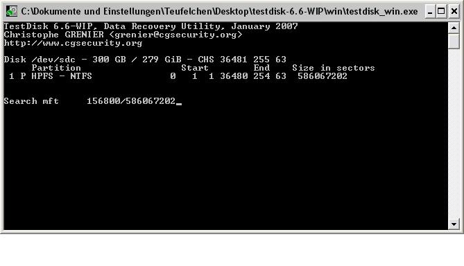

war ein ntfs und eine normale primäre würde ich sagen, nix logisches. hatte die HD auch nicht unterteilt

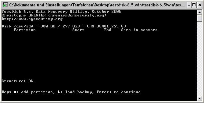

danke, habe es so gemacht, aber wenn ich sehe wie die größe des sectors ist, dann dauert es doch etwas mehr als ein paar minuten.
hab dir mal nen shot gemacht.
danke erstmal
teufi
Wenn es solange braucht ist es zumeist ein Hinweis das das Dateisystem nicht richtig gefunden wird.
Grund kann sein ein beschädigtes Dateisystem oder auch das es ein anderes Dateisystem war oder eine andere Partitionsgröße.
Manchmal wenn mit einer Berteibssystem-CD partitioniert wird, bleiben am Ende des Laufwerks ca. 8 MB frei.
Sicherlich um an die Daten zu kommen müssen die Werte genau stimmen.
Normal wenn das Dateisystem in Ordnung ist sollte die Partition wiederherstellbar sein.
Warum bei dir nichts gefunden wird, ist mir ein Rätsel.
Was du mal machen könntest wäre mit einer anderen Geometrie die Festplatte zu scannen.
Dann findet Testdisk wenn die nicht stimmt auch nichts.
Wäre mit 240 Heads zu testen.
Ändere mal die Geometrie auf 240 Heads für Diagnosezwecke und schaue ob die dann gefunden wird.
Starte Testdisk, bestätige bei Log-Datei erstellen mit Enter, wähle deine Festplatte und bestätige mit Enter.
Bestätige auch bei Partition Table Typ Intel mit Enter.
Gehe jetzt auf das Menü Geometry.
Gehe dort auf Heads.
Gib dort 240 ein und bestätige mit Enter.
Lasse SectorSize und den Rest in Ruhe.

Hallo Fiona, habe heute früh abgebrochen, weil er immer noch nicht fertig war.
habe jetzt das mit den Heads 240 gemacht und die 2 shots anbei.
So langsam verliere ich die Hoffnung......
teufi
Versuche mal mit Datenrettungssoftware einen Scan, so das mehr Infos über das Dateisystem erhalte.
Ist normal schon ungewöghnlich, da eine Partition nur in der Partitionstabelle erstellt wird und somit auf die Festplatte keine weiteren Auswirkungen hat.
Was durch das löschen genau passiert ist und warum die nicht gefunden wird, kann ich nicht genau sagen.
Viele Grüße
Fiona
