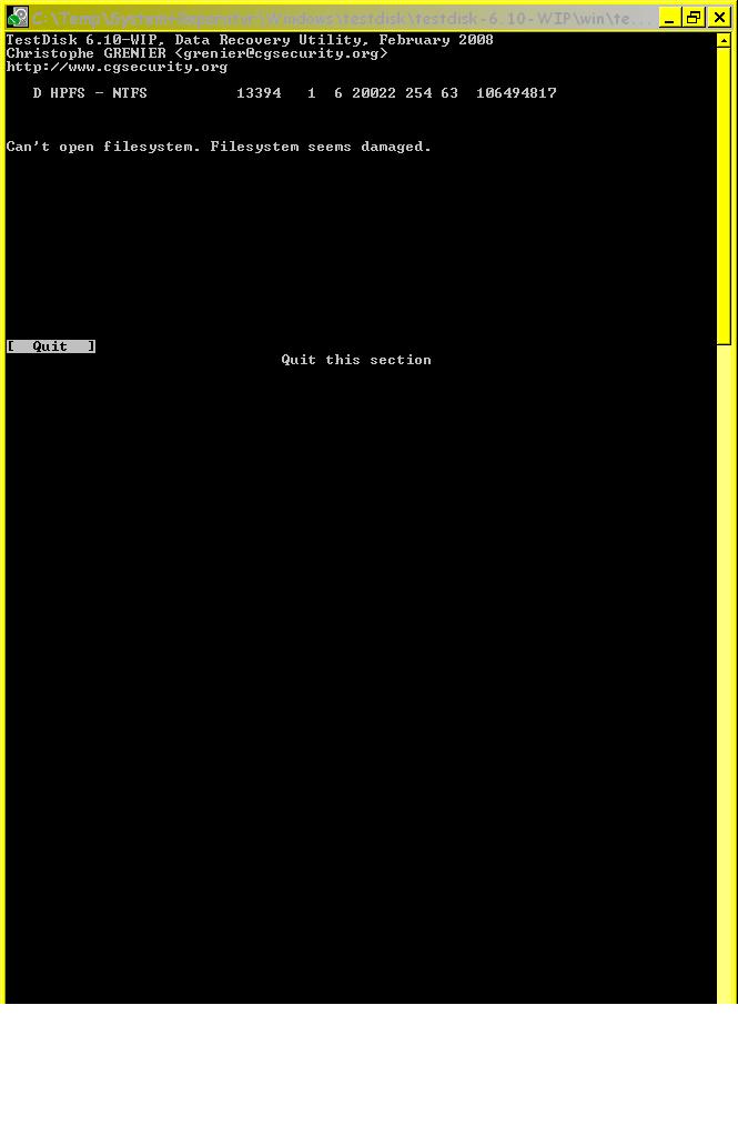

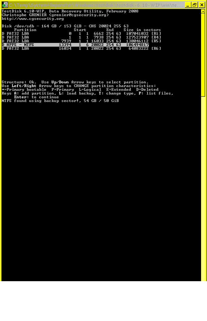

Ich habe testdisk aber schon mal durchlaufen lassen. Dauert das immer so lange? In der ersten Analyse ist die betroffene Partition nicht aufgetaucht - erst nach dem deeper search war sie dann da. Nachdem ich p drückte kamen so ca. 10 - 12 Zeilen von roten Zahlen Buchstaben und Datumsanzeigen. Waren das meine Daten?
Folgendes hat mich allerdings stutzig werden lassen:
da stand ziemlich am Ende: "NTFS found using backup sector! 54 GB/ 50 GiB"
Ich habe aber nur Fat32 Partitionen! Und die 54 GB kämen auch mit der Größe der verschwundenen Daten hin.
Ich hoffe, Du kannst schon mal etwas damit anfangen! Und nochmals Danke für Deine Bemühungen!

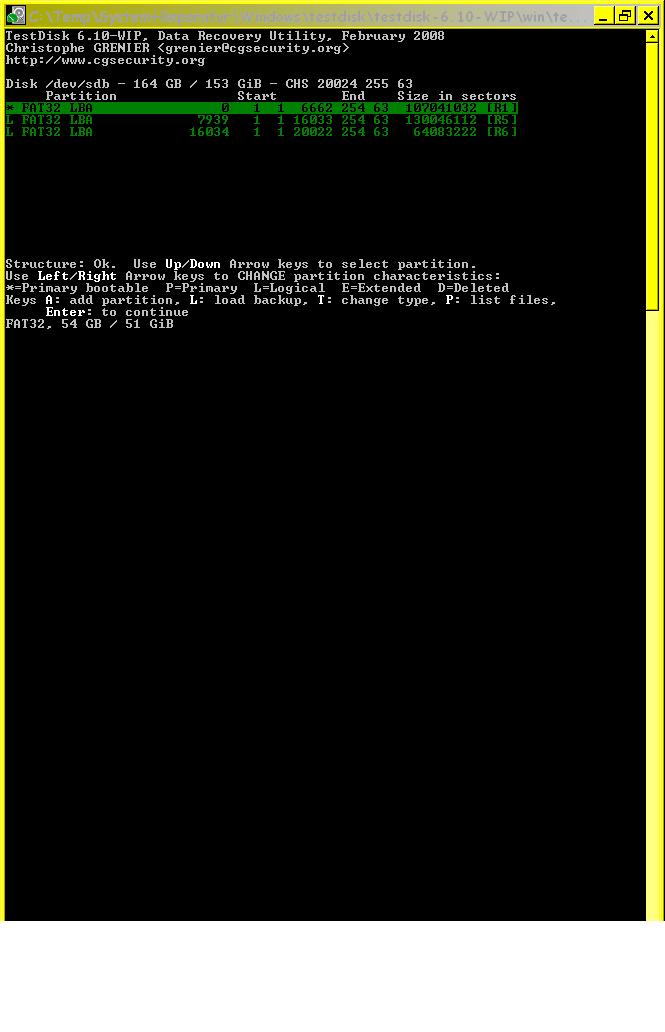

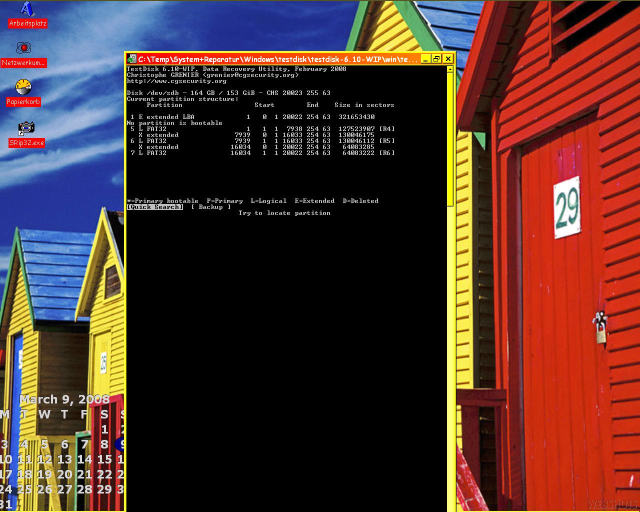

so, ich denke ich hab's geschafft!:jumpin:
Hab Dir zusätzlich noch das logfile von testdisk angehängt!
Ich hoffe Du kannst was damit anfangen!
Danke!
LG
webjoker

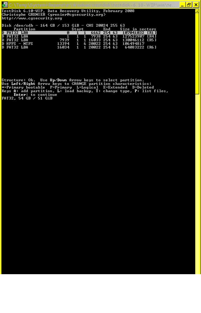

Die Partition R1 überlappt komplett deine Partition R4.
Wie kommt diese da hin?
Die sieht auch falsch aus?
Hat die Daten auf der Partition und Daten von der R4-Partition überschrieben?
Sicherlich können zwei Partitionen nicht den gleichen Speicherplatz belegen.

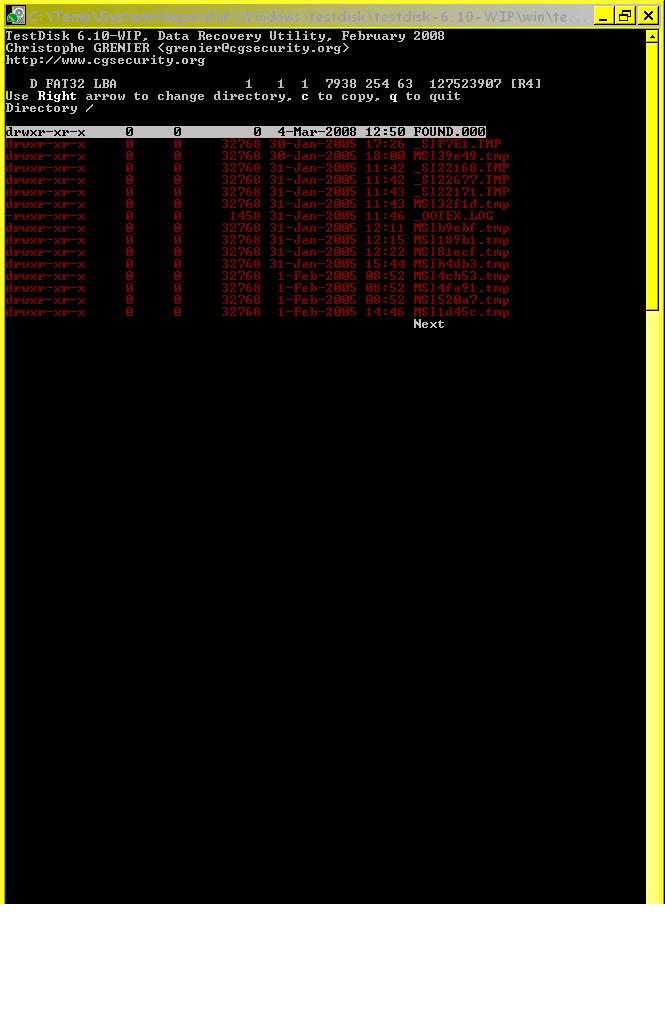

Die Partition R4, zeigt gegenwärtig nur temporäre Windows-Installation-Dateien (MSI) an und einen Ordner found000 nach chkdsk.
Die Installer-Dateien werden alle gelöscht angezeigt.
Navigiere mal mit Testdisk in den Ordner, indem du den markierst und mit dem Rechtspfeil auf der Tastatur reingehst.
Teile mal mit, ob du dort Dateien wie FilsXXXX.chk siehst und teile es mal mit.
Gibt Tools, wie unchk, mit denen die Dateien wieder umgewandelt werden können.
Auch kannst du den Ordner mirt Testdisk auf ein intaktes Laufwerk kopieren und prüfen.
Infos dazu später.
Benutze mal die Bild-Taste nach unten, um dir mal die anderen Daten anzuzeigen.
Teile dann mal mit, ob du brauchbare Dateien oder Ordner siehst.
Rot markierte, sind zwar gelöscht, Testdisk kann die aber im Fall trotzdem kopieren.
Teile es erstmal mit.

Ich gehe jetzt mal von diesen Screen aus;
https://www.computerbase.de/forum/attachments/screenshot5-jpg.90625/
Diesen screen habe ich Dir nur beigefügt, damit Du diese von mir schon erwähnte "NTFS-Partition" sehen kannst - da steht ja am Ende: "NTFS found using backup sector! 54 GB/ 50 GiB"
Also wie R1 die R4 überlappen kann ist mir ein Rätsel - habe auch nie dort Daten überschrieben! Habe allerdings im Win-Explorer unter "R1 (C: )" 3 Ordner gefunden die da heissen:
"FOUND.000" Inhalt:"FILE0000.CHK 32KB Recovered File Fragments 09.05.2006
"FOUND.001" Inhalt: "FILE0000.CHK 32KB Recovered File Fragments 28.12.2006
"FOUND.002" Inhalt: "FILE0000.CHK 128KB Recovered File Fragments 16.01.2008
FILE0001.CHK 32KB Recovered File Fragments 16.01.2008
bis
FILE0011.CHK 32KB Recovered File Fragments 16.01.2008"
Keine Ahnung wie die da hinkommen...die ersten beiden sind ja auch von 2006...!

Und was hat es mit dieser NTFS-Partition auf sich? Der dort angegebene Speicherplatz (54GB) käme mit den verlorenen Daten hin!?

Wie es aussieht, wird die Partition erst nach der tieferen Suche Deeper Search gefunden.
Testdisk zeigt auf deiner Partition noch Musikdateien an.
Daher markiere die Partition nochmal und drücke die Bildauftasten nach unten bis du diese siehst.
Markiere diese mal und drücke c für copy.

Ansonsten würde es nach einem beschädigten Dateisystem aussehen.
Checke es erst mal gegen, indem du in Testdisk auf das Menü Advanced / Boot auf Repair FAT gehst.
Teile mal mit was dort steht.
Nimm dort bitte auch keine Änderungen mit y vor, sondern teile es mit.
