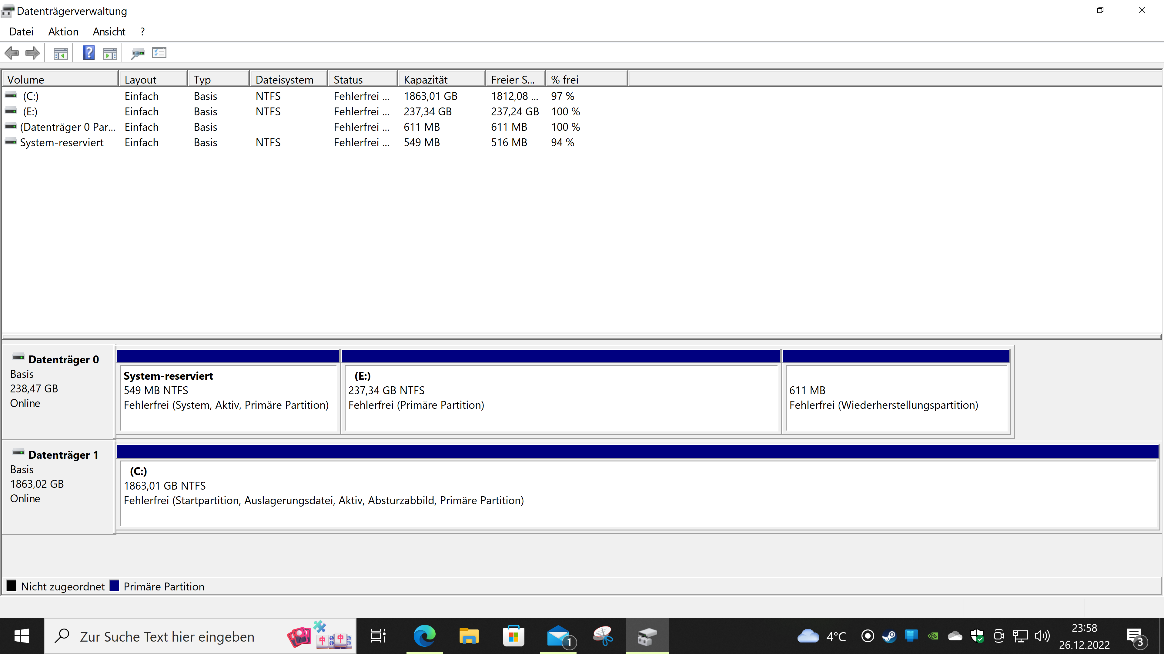

Ja ist so wie ich geschrieben hab.
Dein System wird nicht mehr starten wenn Datenträger 0 kaputt geht oder ausgebaut wird.
Wie alt ist denn die Windows Installation?
Wenn die noch relativ frisch ist würde ich das neu machen sonst fällt dir das auf die Füße irgendwann

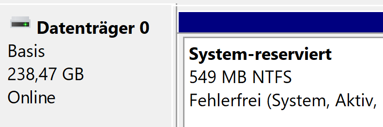

@ultrAslan kannst ja testhalber mal Datenträger 0 abstecken und testen. Die Bootpartition darauf ist irreführend. Da Datenträger 1 'Aktiv' gesetzt ist, sollte es trotzden starten. Dann ist die kleine Startpartition auf DT 0 vom alten Windows, sonst sollte man wie @Giggity anmerkt, das mal korrigieren.
Das ist ein MBR-Boot, da wird bcdboot nicht funktionieren, da für GPT-Boot. Da braucht es andere Wege, das zu korrigieren.
Geht doch mit bcdboot :doh:.
Volume Z schrieb:ist Datenträger 1 eigenständig startbar.

Ich bin auch der Meinung das der Befehl nur bei GPT geht.
Ich hatte sogar angenommen das eine extra Partition dafür notwendig ist. Bin mir aber nicht sicher.
Unabhängig davon kann alles in einer Partition ohne Recovery Partition falls ein Software Update mal schief geht zu Problemen führen.

Ist unüblich das Das System auf DT 1 auch 'Aktiv' gesetzt ist, eigentlich ist nur die Bootpartition so gesetzt.Volume Z schrieb:Wieso denn.
EDIT: Ist übrigens kein Grund zu schreien und unhöflich zu werden.
Ach na ja. Gut, die Partition steht auf "Aktiv". Die andere tut das doch auch. Von System-reserviert wissen wir, dass es Startdateien (Bootmanager) besitzt. Du kannst nicht schlüssig erklären, wieso Datenträger 1 bereits einen eigenen, zweiten Bootmanager besitzen sollte, vor allem unter Berücksichtigung der Tatsache, dass System-reserviert unübersehbar den Starteintrag für Laufwerk C besitzt. Insbesondere kannst Du nicht fest davon ausgehen, und widrigenfalls reicht eine "Aktiv"-Markierung allein eben nicht aus.
Sie ist aber eine günstige Voraussetzung, wenn es darum geht, Datenträger 1 bootbar zu machen. Weil dann eben nur noch ein einziger Schritt fehlt.
Und so funktioniert es eben nicht. Wenn ein externer Datenträger in ein Installationsmedium verwandelt wird, halten die Tools sich an keine vorgegebene Partitionierung.
ultrAslan schrieb:Partition 1 habe ich für den Windows Installationsmedium genutzt.

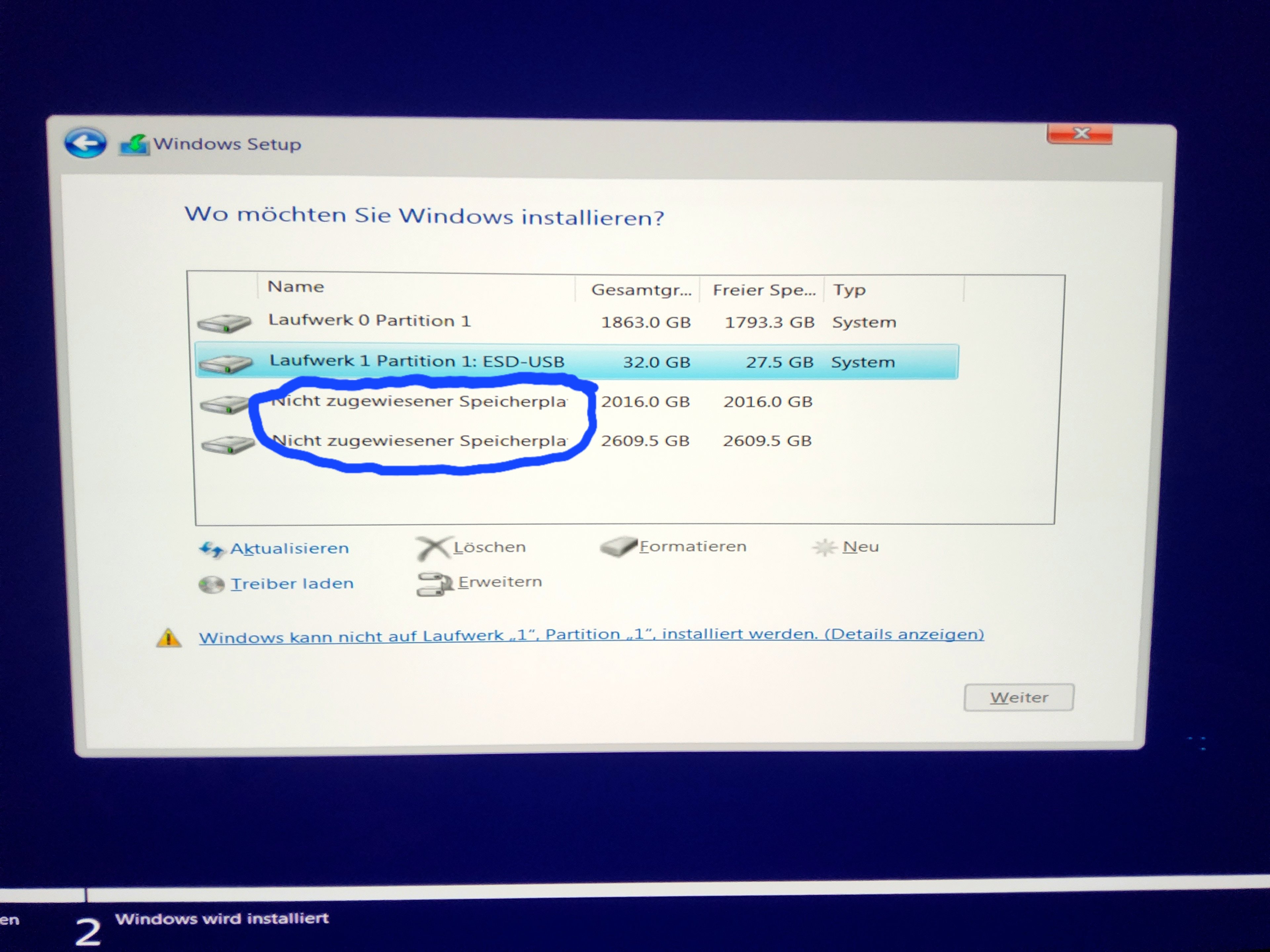

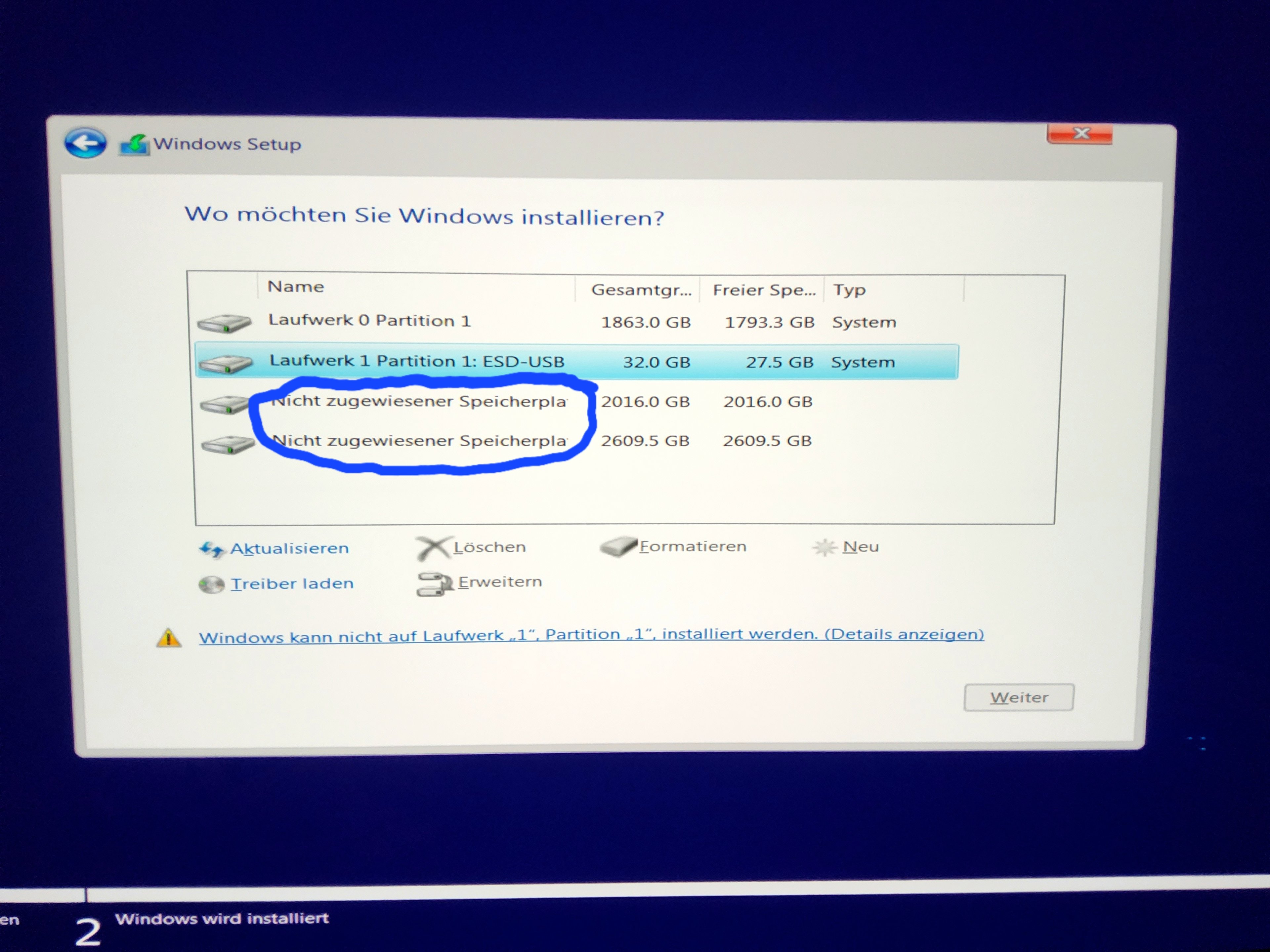

Kann mir jemand sagen was die Partition ESD-USB ist und wieso sich diese nicht formatieren lässt? Das blau markierte müsste die externe Festplatte sein. Warum die aber zweigeteilt ist weiß ich auch nicht. Habe nämlich keine 2 Partitionen auf der externen Festplatte. Ach und sollte ich auf Löschen oder Formatieren klicken?
Du hast immer noch nicht verstanden, dass das Media Creation Tool diese Zweiteilung hervorruft. Es wandelt den Datenträger in MBR um, und der maximale Speicherplatz von MBR beträgt 2048 GB. Alles, was dahinter kommt, erscheint zwar als nicht zugeordnet in der Verwaltung, ist aber in Wirklichkeit nicht nutzbar. Solange der Datenträger nicht in GPT rückgewandelt wird. Das MCT war auch für die Löschung deiner Daten verantwortlich.
ESD-USB ist die vom MCT erstellte Installationspartition. Die Du natürlich während der Installation nicht formatieren kannst. Die Größe beträgt 32 GB wegen der Partitionsgrößenlimitierung des Dateisystems FAT32, das beim MCT ebenfalls Pflichtprogramm ist. Wäre das Installationsmedium keine Festplatte, sondern ein Stick, wäre die Partition im Setup übrigens gar nicht sichtbar.
