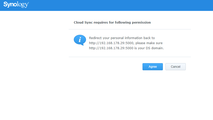

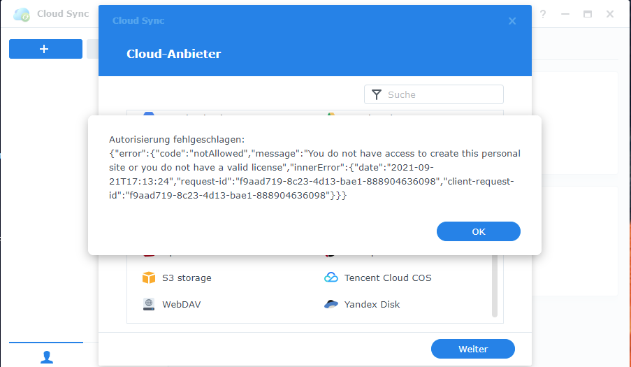

Wollte das Cloud Sync mal auf die Schnelle ausprobieren..
Habe es auf meinem 216play geladen und installiert, dann gestartet und den Einrichtungsassistenten gestartet.
Bekomme dann folgende Meldung:
wenn ich diese nun mit "Agree" bestätige, bekomme ich folgende Meldung:
und die Einrichtung ist somit abgebrochen.
Was mache ich nun schon wieder falsch?

Eigentlich sollte sich ein weiteres Browserfenster öffnen, auf dem du dich in OneDrive einlogst, das authorisiert dann die Synology App gegenüber OneDrive. Sind auf dem Browser Script gesperrt oder der Adblocker zu aggressiv eingestellt?
Das Browserfenster kam bereits davor, ich habe mich damit eingeloggt, daraufhin bekam ich die gezeigten Meldungen.
Das ganze mit dem Standard Edge Browser ohne irgendwelche Popup-Blocker o.ä..
Hast Du die richtige Plattform ausgewählt? Es gibt mehr als eine Auswahlmöglichkeit für 365... OneDrive, OneDrive for Business, Sharepoint,...
Für die Synology würd ich außerdem einen App-Passwort vergeben damit die Synology verbunden bleibt auch wenn das MFA Token ausläuft oder du dein PW änderst.
In größeren Setups ist ein dedizierter User 365 Basic User anzuraten und über den zentral den SharePoint zu synchronisieren (der sollte dann halt auch auf alles Zugriff haben).

Bei der Plattformauswahl habe ich One Drive Business gewählt, da ich beim normalen One Drive kein Zugriff bekam.(Konto existiert nicht)
Das Setup umfasst eigentlich nur zwei Arbeitsplätze inkl. "Office 365 Business Standard" im entfernten Büro, welche auf dem NAS gespeichert werden sollen.
