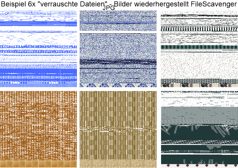

➜➜hier ein paar anschauliche Beispiele, im Anhang -------🖼️
  • cb - Beispiel 6x verrauschte -Bild Dateien - wiederhergestellt  FileScavenger 6xJPG.png

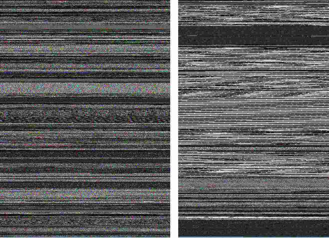

  • cb - Beispiel 2x verrauschte -Bild Dateien - wiederhergestellt  FileScavenger 2xJPG.jpg
