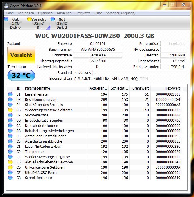

So hab mal den Screen von CrystalDiskInfo angehängt ist das schon anlass genug die Platte an WD zurück zu schicken und eine neue zu Verlangen??

mit dem WD-Tool von der Herstellerseite mach mal ein "Write zeroes"/"Security Erase" oder wie immer das bei denen heißt.
wenn danach die kurzen und der Langtest ohne Fehlermeldungen beenden, ist die Platte in Ordnung.
Bei Fehlermeldungen kann unter Angabe dieser Codes ein Austausch abgewickelt werden.
Derzeit ist ein Sektor wegen Fehler ausgetauscht, was noch kein Malheur ist.
Ob die vielen anderen erkannten tatsächlich defekt sind, kann erst nach obiger Prozedur durch einen erneuten SMART-Auszug ermittelt werden, denn die können auch schlecht beschrieben worden sein.
Wenn wir dem Smart-Screen mal Glauben schenken, hat die Disk mit fast 1000 def. Sektoren wohl einen Schuss. Man könnte es nochmal mit den Smartmontools gegenchecken, aber wenn hier ein vergleichbares Ergebnis kommt, würde ich die Disk reklamieren.
Das tritt nach dem Löschen mit dem Tool und erneutem SMART-Auszug sowieso zu Tage, ob die tatsächlich defekt sind, oder ob die Kinder bei der Bescherung vor Freude zu hoch gehüpft, nebenan die Waschmaschine geschleudert oder vor dem Haus ein Presslufthammer aktiv war, als die beschrieben wurden - oder ob sich die HDD anschickt, über den Jordan zu gehen...
Ich hab eigentlich noch nie erlebt, dass verschiedene Tools unterschiedliche Datenwerte anzeigen; bestenfalls die Interpretation ist anders.

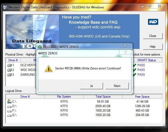

Wenn ich bei dem Western Digital Data LifeGuard Diagnostics auf Extended Test gehe friert mir mein System ein. Wenn ich auf Write Zeros gehe bekomme ich das hier als Antwort.
