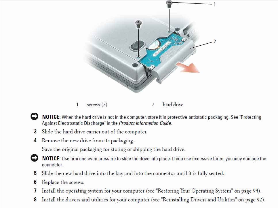

Das Notebook geht an aber bootet nicht, Screen bleibt schwarz. Der betagte Lappi wird ersetzt und da ist eine Reperatur keine Mühe wert.
Also würde ich einfach die Festplatte rausnehmen (siehe Bild 1)
und mit einem geeigneten Adapter an meinen PC anschließen.

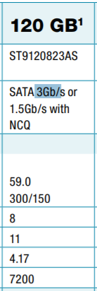

Die Hard Drive Specs: Seagate
Dieses Adapter sieht gut aus, würde das passen?
Danke!
Kannst du auch direkt intern an den SATA-Controller anschließen.
Der würde passen, die Amazonbewertungen mit einem Stern sind aber vernichtend. Da würde ich dann doch etwas hochwertigeres kaufen.
Oder halt eben direkt intern reinhängen.
Klar würde der passen. USB 2.0 ist halt a*sch langsam. Es gibt auch SATA->USB3 Adapter, aber wieso nicht einfach ein leeres USB3 2,5" Fesplattengehäuse kaufen? Dann hat man gleich noch die Platte als Backup/externen Speicher.
https://www.computerbase.de/preisvergleich/?cat=gehhd&xf=339_2.5"~840_USB+3.0&sort=p
Wenn es was "tolles" sein soll, dann mit UASP und bei Bedarf aus Aluminium.
Nur auf die Höhe der Festplatte achten (9,5mm)
Edit: oder eben kostenlos wie 'iamunknown' vorgeschlagen hat
Normaler weiße sollte dein PC noch einen freien SATA Anschluss frei haben.
Brauchst nur ein SATA Kabel und einen freien Strom Anschluss für die Festplatte.
Adapter braucht man bei Laptops oder kleinen Systemen wo nur 2 Anschlüsse oder weniger vorhanden sind
die Frage ist, an was Du die Platte zum sichern hängen willst. die Antworten für einen Desktop hast Du oben erhalten. Willst Du aber die Daten auf einen anderen Läppi sichern, dann vergiss den Adapter, denn der stellt nicht genügend Strom bereit, um die Festplatte zu betreiben. Zudem schläfst Du bei USB 2.0 ein. Dann lieber einen USB 3.0 Adapter, schneller und über die 3.0/3.1er Verbindung läuft auch die 2,5er- Platte ohne Probleme (zumindest von der Stromseite). Wenn die Platte defekt ist, nutzt auch der beste Adapter nix.
Also wenn du einen Adapter kaufst, dann bekommst du für weniger Geld etwas wesentlich besseres:
entweder als kleiner Adapter: https://www.amazon.de/ORICO-Adapter...=1504691729&sr=8-31&keywords=usb3+gehäuse+ssd
oder als werkzeugloses Gehäuse: https://www.amazon.de/ORICO-Externe...=1504691762&sr=8-43&keywords=usb3+gehäuse+ssd
Die haben beide aktuelle USB 3 Chipsätze mit UASP und lassen sich sogar für schnelle SSDs sinnvoll verwenden.
Sind allerdings beide auch nur für 2,5" HDDs und SSDs geeignet, weil sie kein Netzteil haben. Ich persönlich finde ja auch, dass in jedem Haushalt eine gute Dockingstation stehen sollte, in die man auch 3.5" HDDs einstecken kann. :D
