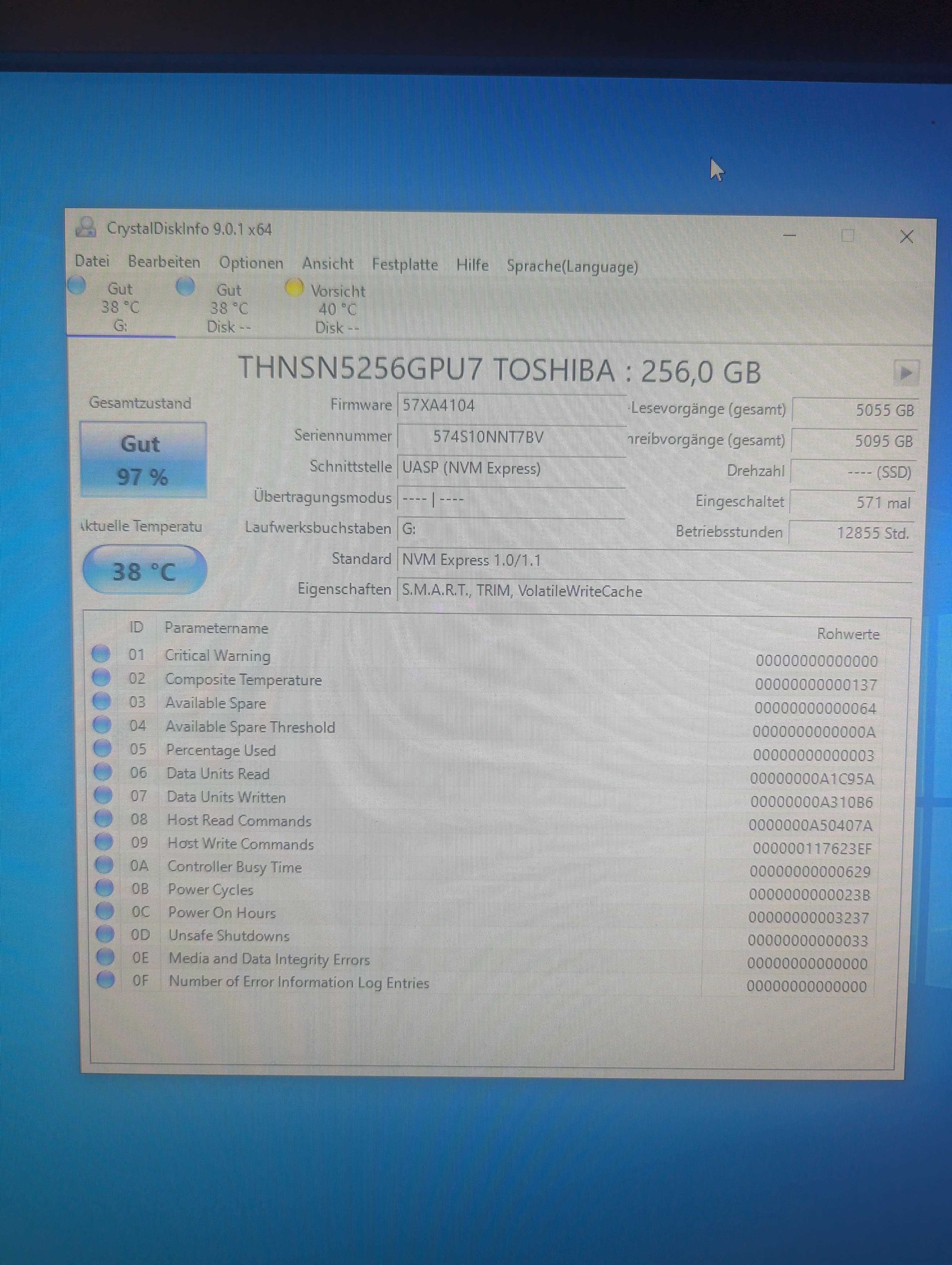

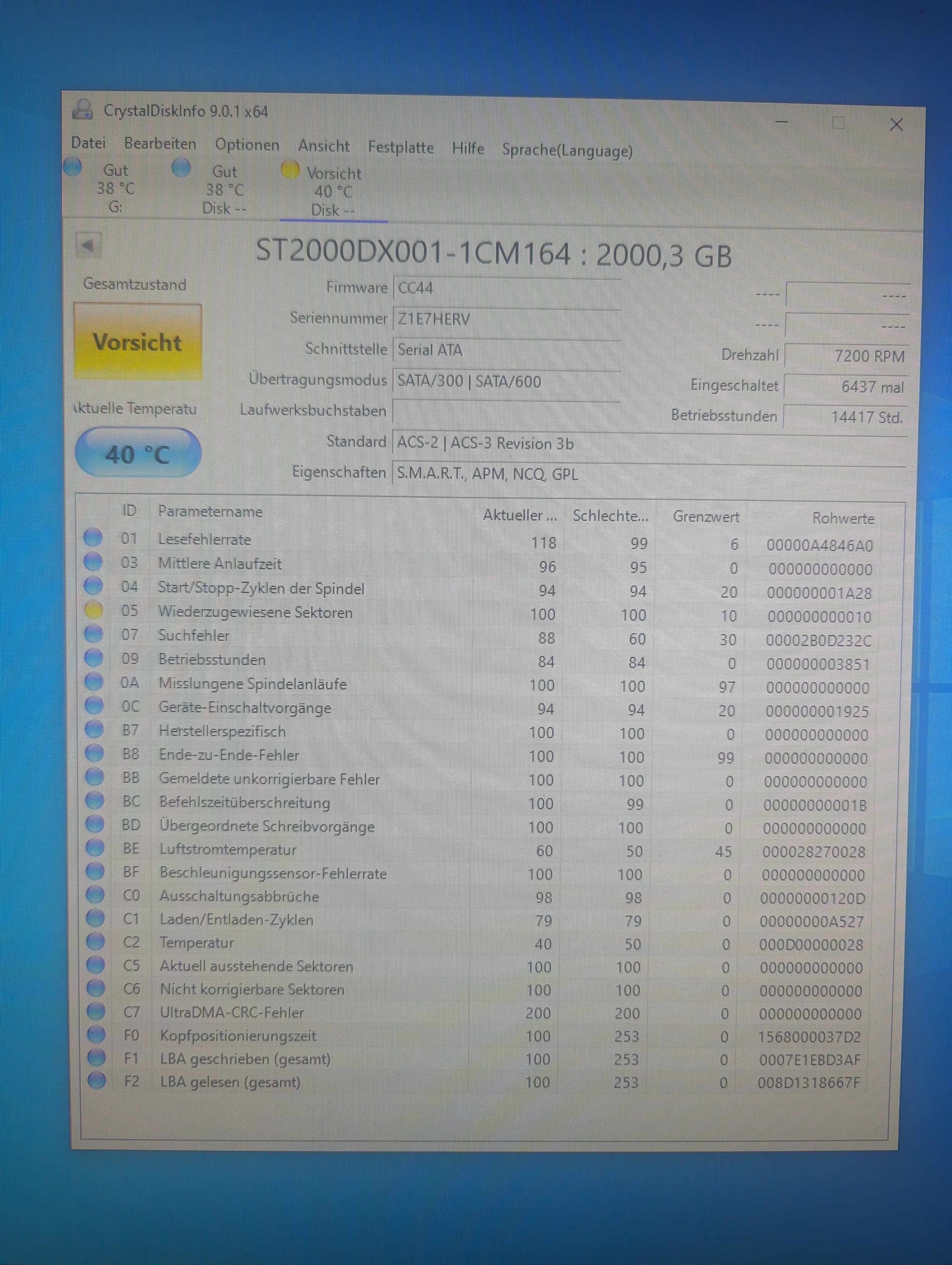

Dr. McCoy schrieb:
Das ist eine andere Platte auf dem "Testrechner". Hat mit meinem Laptop Problem nichts zu tun. Die RAID SSD ist die 256GB.
