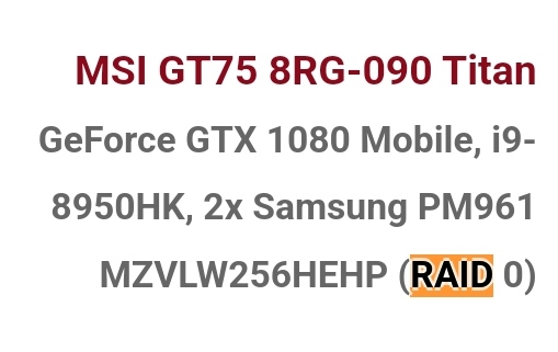

Mein Laptop ist von jetzt auf gleich ausgefallen, nichts geht mehr, kein Licht, kein Geräusch. Ein MSI GT 75. Netzteil und Akku sind geprüft. Vielleicht Überhitzung? Überspannung? Egal, es geht mir primär um die Daten. Es sind 2 M2 SSDs als RAID verbaut. Kann ich die Daten von den zwei SSDs auf einem anderen Sys zugänglich machen?

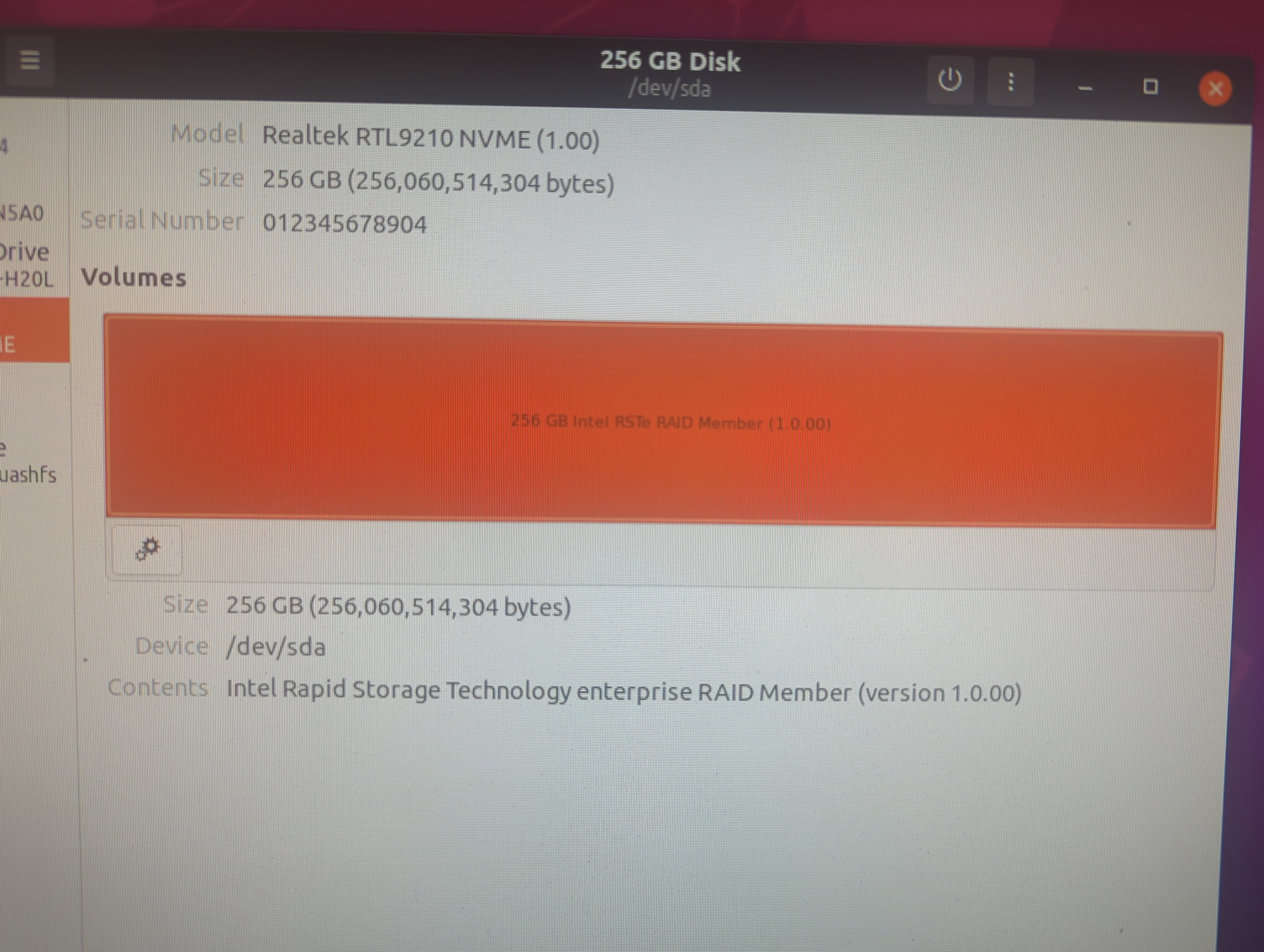

Ich bin unsicher welches RAID. Es war bereits auf dem gekauften Laptop eingerichtet. Kein Backup vorhanden. Wenn ich eine der SSDs mit einem Adapter an Ubuntu hänge, gibt er die folgenden Infos: siehe Bild. Hilf das?
Wenn das ein Raid 0 war, kannst du die Daten wohl vergessen,
der Controller spielt ja hier auch mit rein.
Das ist nicht korrekt. Das Intel Raid kann man, sofern nicht beschädigt durch den Ausfall einer Komponente, in praktisch jedem modernen Intel Chipsatz mit 2x M.2 Slots einfach wieder herstellen.

Ich habe in solchen Fällen schon sehr gute Erfahrungen mit R-Studio gemacht. Das Programm kann das RAID wiederherstellen und man kann so seine Daten sichern. Den Preis empfinde ich als äußerst fair.

Da muss nix identisch sein. Das ist ein Intel Chipsatz Raid und die sind praktisch unendlich hoch und runter kompatibel. Also jeder Intel Chipsatz der Raid mit NVME Laufwerken beherrscht kann das wieder herstellen. Was da für ne CPU drin sitzt ist völlig wurscht.
@schmitzibus
Du benötigst einen Rechner mit NVME Raid fähigem Intel Chipsatz. Das wäre vermutlich am einfachsten. Alles andere wird kompliziert weil du dann mit Images und Recoveryprogrammen arbeiten müsstest.
Reaktionen: redjack1000 und autopilot
Am einfachsten fuer den Moment (Rettung) waere sich die 30 Tage Trial von R-Studio zu greifen, die SSD zu imagen und im Studio den RAID zusammen zu setzen.
