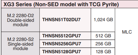

Wenn die zweite SSD nicht mehr erkannt wird, würde ich mich mit dem Gedanken vertraut machen, dass die Daten weg sind. Sofern ich das richtige Datenblatt erwischt habe, hat die SSD Hardwareverschlüsselung, also kann auch ein Datenrettungslabor nichts mehr machen bei defektem Controller.
Wenn ich das richtig sehe, aber "nur" TCG Pyrite, und das kommt in dieser abgespeckten Version ohne echte Verschlüsselung daher. Wenn das wirklich Pyrite ist und diese Angabe stimmt, könnte aus meiner Sicht ein Datenrettungslabor noch etwas ausrichten.
Reaktionen: TorenAltair
@Dr. McCoy Da hast Du völlig Recht.. Ich hatte nach der Samsung PM961 von Seite 1 geschaut, aber im Photo von CrystalDiskInfo wird ja eine Toshiba gelistet.
Vorausgesetzt, dass die 2. SSD genau die gleiche wie die noch funktionierende ist.

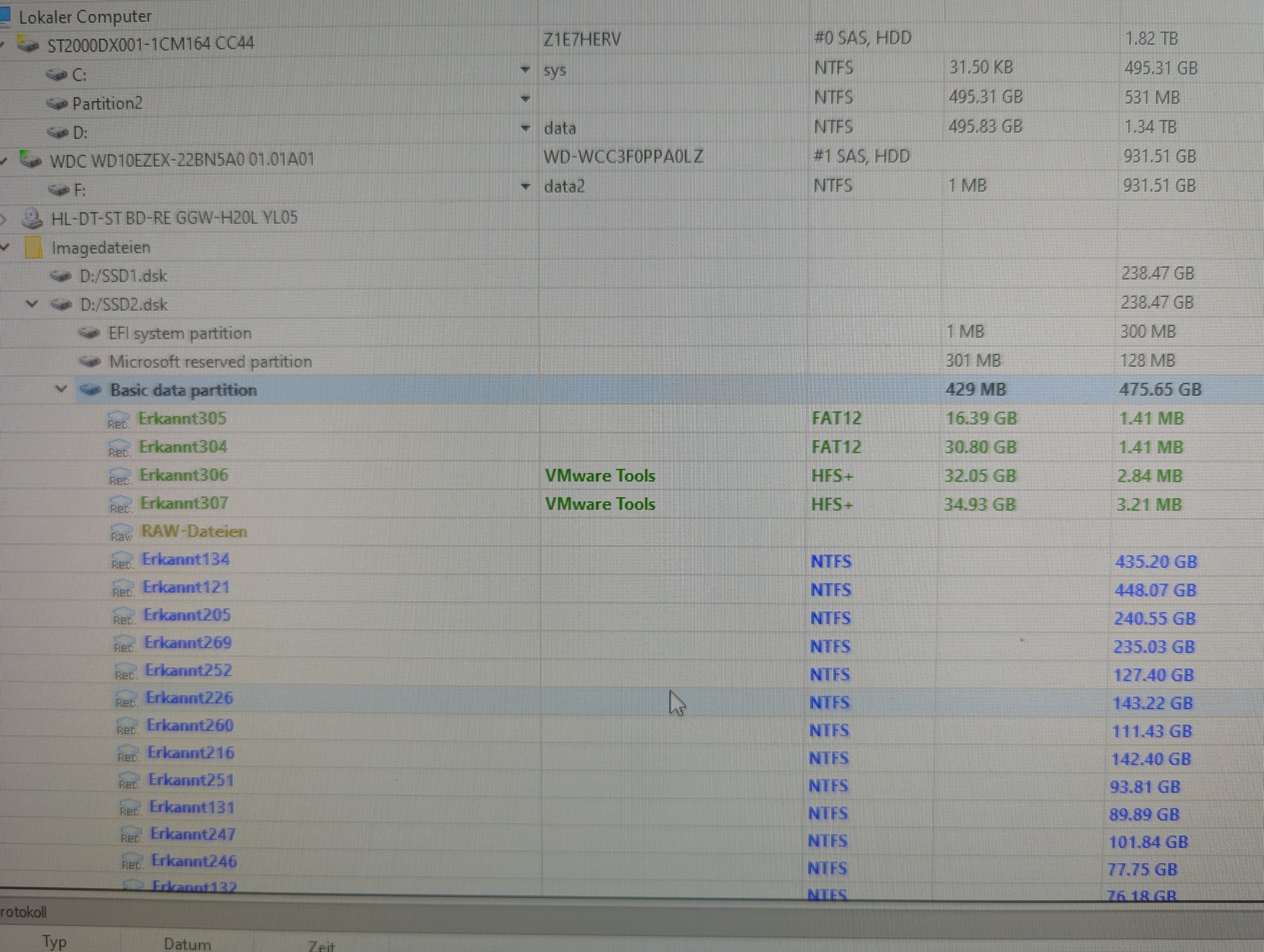

Hey, kurzes Update: mein PC hat 1,5 Tage gerödelt und nun doch ein Image von der ssd2 gemacht. Ich habe jetzt beide Images in R-Studio, habe sie geladen und mal "scan" gedrückt. Nun habe ich eine Liste mit Einträgen in den Farben grün, blau und orange (siehe Bild). Wie gehe ich weiter vor?

Die beiden Imagedateien hast Du bereits einmal zur Seite kopiert? Wenn nein tu das.
Ich meine das Du da den falschen Weg gewaehlt hast.
Lies mal durch und versuch das mit Deiner Maschine nachzustellen.
https://www.r-studio.com/RAID_Recovery_Presentation.shtml
Wenn Du Probleme mit dem Nachstellen der RAID0 Parameter hast, schau Dir diesen Beitrag an.
https://community.spiceworks.com/how_to/149912-raid-recovery-using-r-studio
Das dort genannte ReclaiMe (Kann die noetigen Parameter auslesen) ist am Anfong dort verlinkt.
Reaktionen: autopilot
Update: MEEEGA! Das hat geklappt. Zumindest sehr ich jetzt alle Ordner und Dateien und kann sie in R-Studio öffnen.
