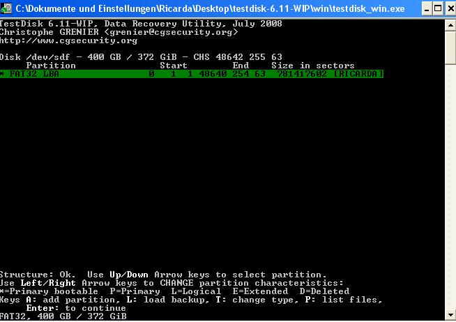

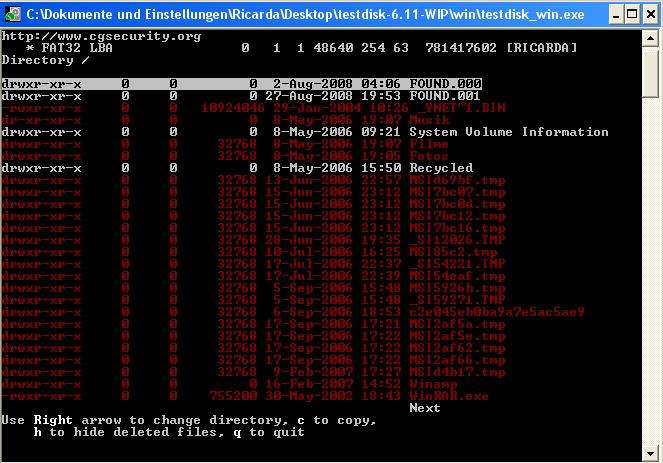

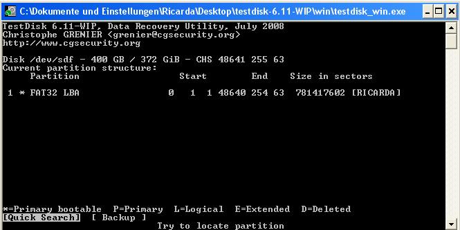

Hallo!
Also ich habe mich jetzt doch mal an Testdisk getraut... Ich habe 3 Screenshots gemacht,...
Aber ich weiß leider nicht, wie ich die Bilder hier rein bekomme :-( Kann mir nochmal jemand helfen?
Danke
Rica
Hier meine 3 Screenshots... (1000 Dank Fiona)
Was meint ihr? :(

Sieht so aus, das chkdsk ausgeführt wurde und Änderungen an Daten vorgenommen wurde.
Das siehst du an den Ordnern found000 und found001.
Markiere mal einen der Ordner in Testdisk wie FOUND000 oder den mit 01 und gehe mal mit dem Rechtspfeil in den Ordner.
Teile mal mit, ob Testdisk Dateien wie FileXXXX.chk anzeigt.
Wäre ein Ergebnis nach chkdsk.
Diese können dann oftmals mit unchk und CHKMate wiederhergestellt werden.
Infos hier;
https://www.computerbase.de/forum/threads/faq-datenrettung-testdisk-anleitung.110869/#post-1793553
Sollten auch auf einen intakten Datenträger als Sicherung kopiert werden.
Ansonsten werden deine Dateien rot markiert, das bedeutet "gelöscht" dargestellt.
Scrolle mal die Liste mit der Bildlauftaste nach wichtige Dateien durch und kopiere die mal auf einer intakten Partition.
Infos zum kopieren in Testdisk mal hier;
Wenn du p drückst und bei einer FAT/NTFS-Partition eine Daten siehst, kannst du eine Datei oder Ordner markieren und c für copy drücken.
Wenn du nur den einzelnen Punkt markierst, kannst du das ganzes Laufwerk kopieren.
Dann wirst du nach dem Pfad gefragt. wenn du auf die zwei Punkte gehst, kommst du immer ein Ordner höher bis du deine Festplatten siehst.
Dort kannst du auch eine andere Festplatte auswählen.
Mit dem Links oder Rechtspfeil kannst du in einen Ordner gehen.
Wenn du dann mit y bestätigst, fängt Testdisk an zu kopieren.
Infos zum kopieren nochmal hier!
https://www.computerbase.de/forum/t...riff-partition-tot-virus.271534/#post-2656055
Greife mal nicht schreibend auf den Datenträger zu, um keine Daten zu überschreiben!
Teile es mal mit.
Viele Grüße
Fiona

Wieso sind denn meine Daten alle gelöscht? :-( Meine wichtigen Ordner waren Filme, Musik und Fotos. Die sind auch rot :-(
Nicht schreibend bedeutet, das du nicht versuchst etwas zu reparieren, versuche auch nicht Dateien auf das Laufwerk zu kopieren etc..
Das Problem bei dir war, das chkdsk ausgeführt wurde.
Chkdsk hat versucht das Dateisystem zu reparieren und hatte dieses dann verursacht.
Markiere mal einen rot markierten Ordner wie Filme und drücke c für copy.
Setze den Pfad zu eine intakte Partition.
Dann stellst du den Ordner nicxht auf dem defekten Dateisystem wieder her, sondern auf einen intakten Datenträger.
Somit ist das kopieren nur lesend, da du den Ordner auf ein intaktes Laufwerk scheibst.
Viele Grüße
Fiona
Wie setzt man denn einen Pfad zu einer intakten Partition? Ist ein intakter Datenträger z.B. meine interne Festplatte die heile ist? Sorry für die "dummen" Fragen, aber ich hab echt kaum Ahnung :(
Markiere dein Ordner in Testdisk und drücke c für copy.
Gehe dann immer auf die zwei Punke und drücke Eingabe, bis du deine Festplatten siehst.
Markiere deine gewünschte Festplatte.
Schon hast du deinen Pfad für dein Daten.
Wenn du in einen bestimmten Ordner kopieren möchtest, markiere den und gehe mit drücken des Rechtspfeils auf der Tastatur in den Ordner.
Bestätige mit y für ja drücken und das Kopieren startet.
Teile es mit.
Viele Grüße
Fiona
