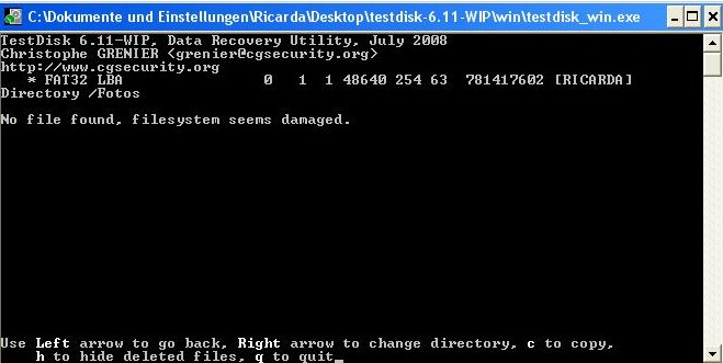

Hallo :(
Also ich war nochmal im Testdisk...
Habe dann mal mit dem rechtspfeil meine 3 Ordner geöffnet...
Filme, Musik, Fotos...
Filme = leer...
Fotos = leer...
und bei Musik wurden alle meine Musikordner angezeigt = manche weiß, manche rot...
Ich habe ein Screenshot gemacht, wie es aussah, als ich mein Foto Ordner aufgemacht habe... :(
Ich habe versucht den Ordner Fotos trotzdem zu kopieren, aber es war logischerweise nichts da... Was auch... :(

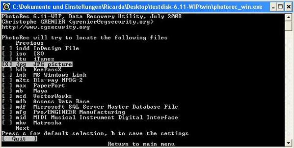

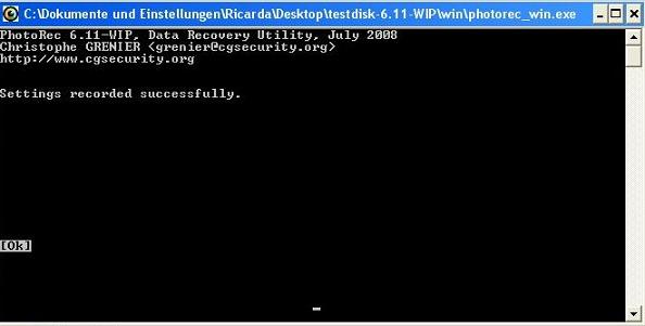

Hallo!...
Also ich habe Photorec gestartet, mich normal durchgeklickt... Die Festplatte ausgewählt... Dann war ich auf File Opt, hab dann nur JPG ausgewählt und dann sah es so aus wie auf dem ersten Bild. Ich habe dann B gedrückt und dann sah es wie auf dem zweiten Bild. Da ist doch was falsch oder? Aber wie kann ich da jetzt was scannen? Hab ich einen Schritt vergessen oder so???

Das ist schon richtig!
Es werden nur die Einstellungen gespeichert, damit wenn du Photorec das nächste mal startest dieses geladen wird.
Ansonsten kannst du ganz normal mit Eingabe bei Quit das Menü File Opt beenden und anfangen zu scannen.

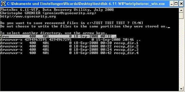

Ich habe mich gestern nochmal an Testdisk gesetzt, bzw Photrec...
Ich habe meine defekte Festplatte ausgewählt und dann ist mir aufgefallen, dass ich 2 Sachen zum scannen zur Auswahl hatte... Einmal stand da der Name wie ich meine Festplatte benannt habe und einmal irgendwas unbenanntes... Als ich das letzte mal den Teil der wie meine Festplatte hieß gescannt habe, da habe ich nur ca. 300 Fotos gefunden...
Gestern dachte ich mir, ich scanne mal den unbenannten Teil und tatsächlich fand er ohne Ende Fotos... Nach ein paar Stunden hatte er schon mehrere 1000 Fotos wiederhergestellt... (Von bestimmt 50.000)...
Da stand dann, er braucht noch ca. 6 Stunden... Ich habe alles über Nacht laufen lassen... Als ich heut morgen dann nachgeschaut habe, stand alles still... Wie aufgehangen... Die Zeit lief nicht mehr weiter und bei verbleibender Zeit stand immer noch 6 Stunden und paar Minuten...
Er lief nun aber jetzt 22 Stunden... Ich habe die Bilder durchgeschaut und es fehlen immer noch Fotos... :freak:
Ich habe das Programm dann nochmal gestartet und er fragte mich, ob ich mit der Suche fortfahren will... Ich habe Ja geklickt und es fing trotzdem fast von ganz vorn an... Als ich dann nochmal abgebrochen habe und das Programm nochmal gestartet habe, fand er die Festplatte gar nicht mehr...
Ich habe jetzt erstmal alles aus gemacht, weil 22 Stunden ja ne lange Zeit waren... Muss ich jetzt den kompletten Suchlauf von vorn starten und erst 22 Stunden laufen lassen bevor er andere Bilder findet, als die, die jetzt schon da sind??? :(
