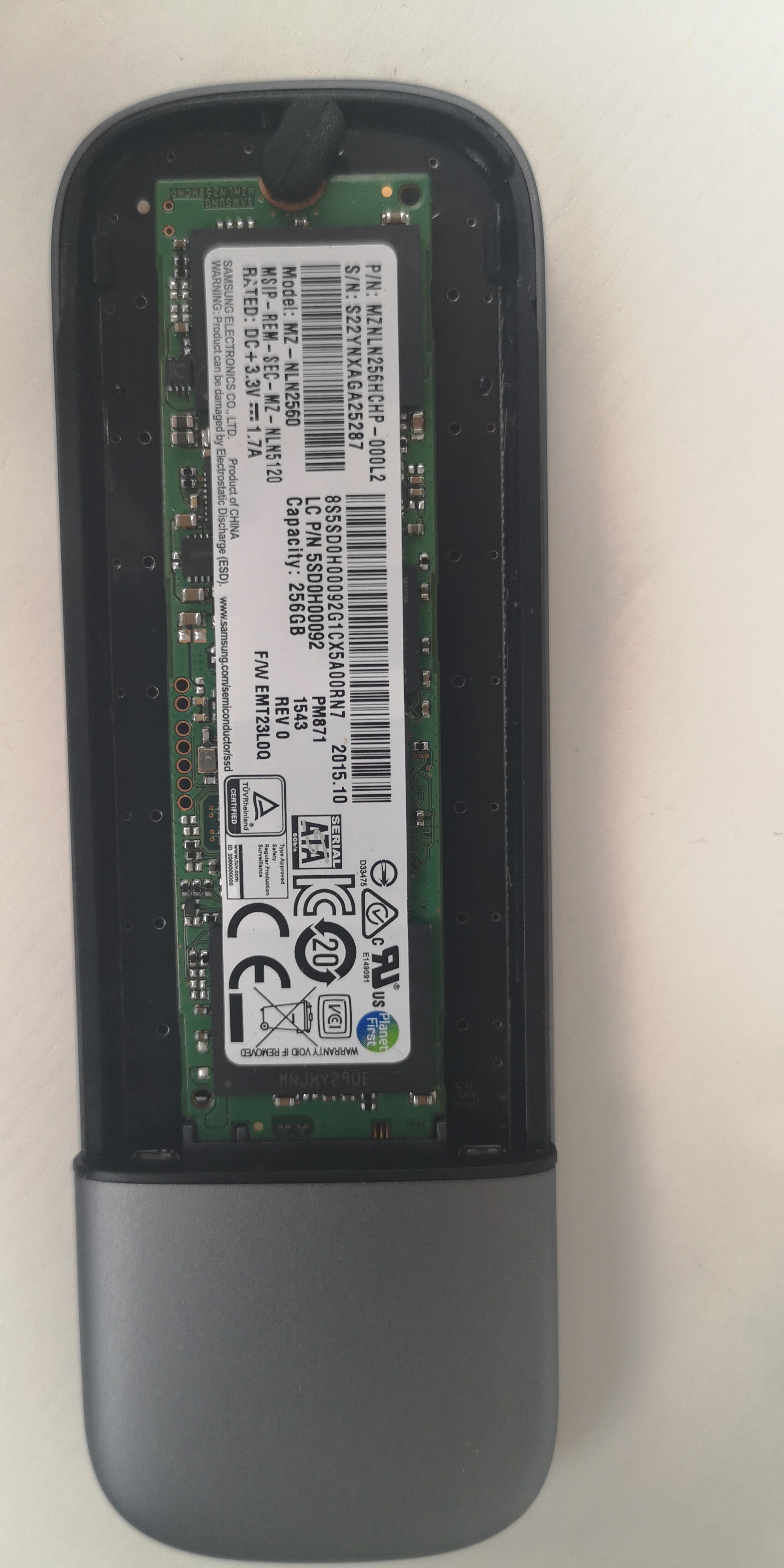

Die technischen Daten der Festplatte sind folgende :
P/N:MZNLN256HCHP-000L2
S/N:S22YNXAGA25287
Model:MZ-NLN2560
MSIP-REM-SEC-MZ-NLN5120
RATED:DC+3.3V, 1,7A
Foto der Festplatte hänge ich noch mit an.

Das ist eine PCIe M.2 SSD. Keine SATA. Du brauchst ein Gehäuse für PCIe M.2 SSDs.
Falsch, ist doch SATA. Die Gehäuse passen. Was bedeutet denn, wird nicht erkannt? Nirgends? Auch nicht in der Datenträgerverwaltung? zB kann es sein, dass die SSD verschlüsselt ist und nicht so ohne weiteres drauf zugegriffen werden kann auf Datei und Filesystemebene.
Das ist diese Samsung SSD PM871 256GB, M.2 (MZNLN256HCHP-00000) und es ist eine M.2 SATA SSD, die NVMe SSDs von Samsung haben immer 900er Nummern, die SATA SSDs 800er Nummer! Außerdem steht es auch da:

Wie andere hier schon geschrieben haben: Du brauchst ein M.2 Sata Case, guckst du hier:
https://geizhals.de/?cat=gehhd&asuch=2280&asd=on&v=l&hloc=de&sort=r&bl1_id=30&xf=696_M2s
Alternativ wenn man noch ein Gerät hat mit entsprechender Schnittstelle hat: Dort einbauen und ggf. wenn dazu das OS-Laufwerk ausgebaut werden muss von einem Live-Medium booten und von da die Daten kopieren.
Wenn kein Laufwerks-(ATA) Passwort gesetzt war ist alles gut, der Key zum decrypten ist im Controller der SSD abgelegt und auch nur dieser wäre mit dem Passwort gesichert. Siehe dazu auch diesen Thread: https://www.computerbase.de/forum/threads/ssd-ata-passwort-festplatte-unbrauchbar.1879512/
