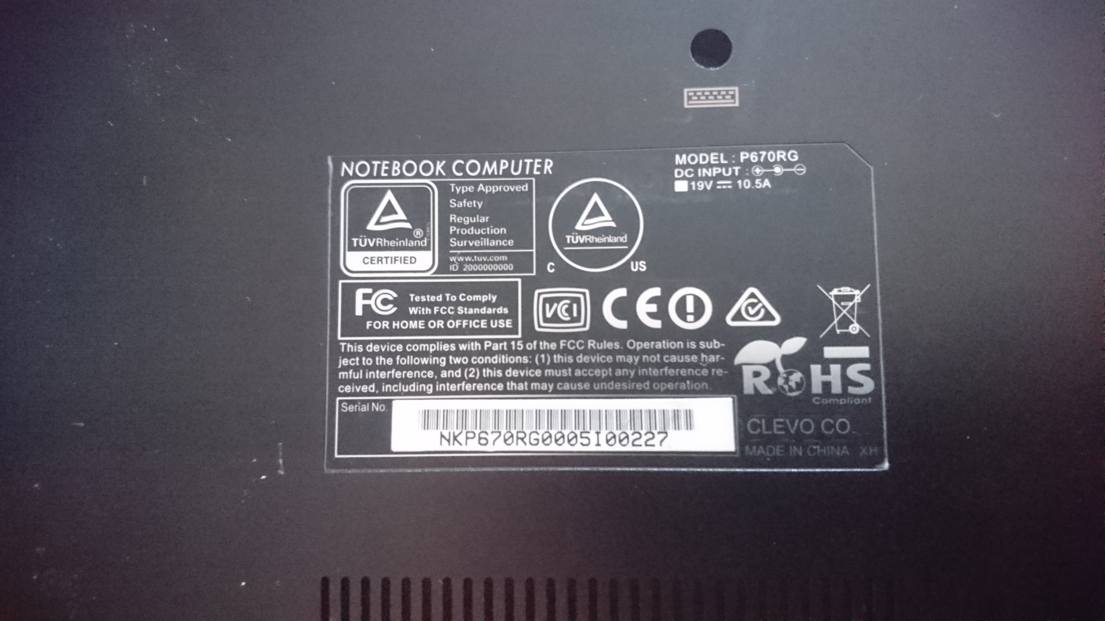

Das Notebook wurde als Guru STORM S deklariert
