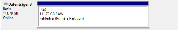

Leider ist sie über die Jahre anscheint beschädigt worden und wurde beim ersten mal anstepseln an den Computer, auch gar angezeigt. Dann habe ich das externe Festplattengehäuse austauscht (war anscheint kaputt), woraufhin diese dann auch vom PC erkannt wurde. Leider ist die Platte irgendwie nicht lesbar, in der Datenträgerverwaltung wird sie mir auch nur als RAW Format angezeigt.
Die Datenträgerverwaltung zeigt:
Wenn ich im Explorer auf die Festplatte klicke:
Auf E:\ Kann nicht zugegriffen werden.
Die Datenträgerstruktur ist beschädigt und nicht lesbar.

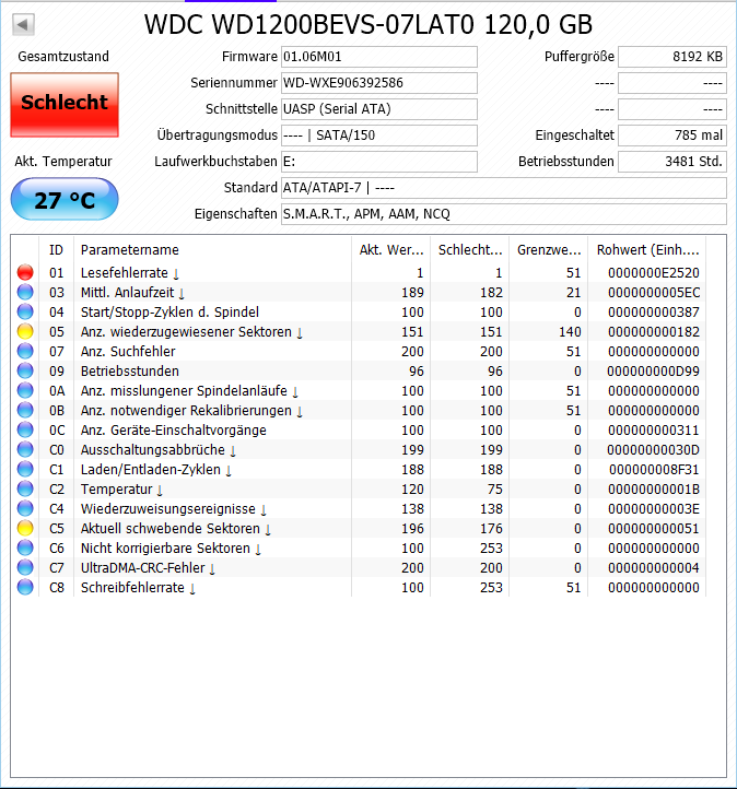

Hast Du Windows 10 mit dem Anniversary Update? FAT32 macht da Probleme und sonst poste doch bitte mal den Screenshot von CrystalDiskInfo für die Platte sofern sie dort erscheint, ziehe aber bitte das Fenster soweit auf, dass alle Attribute und auch die Rohwerte vollständig sichtbar sind.

Festplatteninfos:
Western Digital WD1200BEVS Scorpio Blue 120GB
CrystalDiskInfos:
MfG
Die hat sehr viele Lesefehler und auch schon einige schwebende und wiederzugewiesene Sektoren. HDDs sind eben nicht unbeschränkt lagerfähig und habe nicht das ewige Leben. Hier kann wohl nur noch ein Datenrettungsprofi mit Reinraum helfen, aber das dürften etliche Hundert- bis leicht über Tausend Euro kosten.
