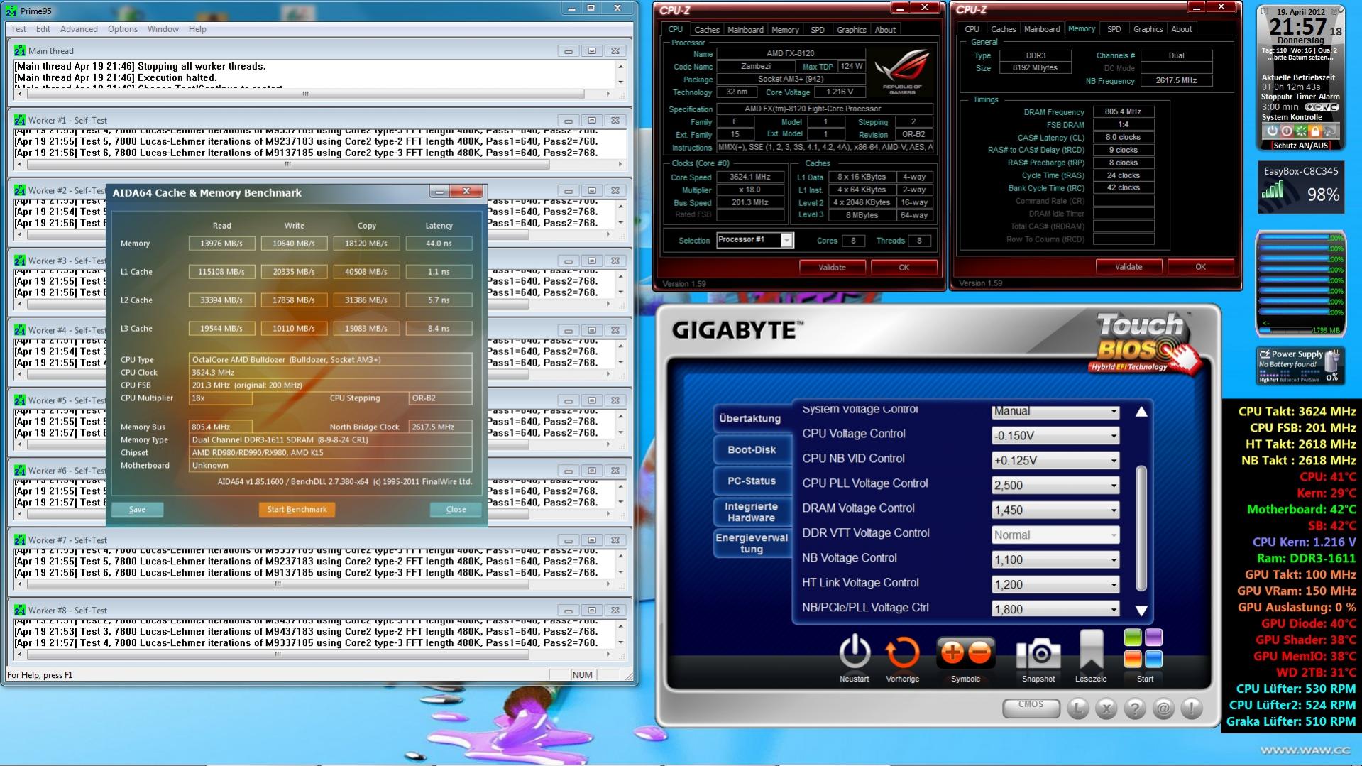

Ich besitze einen Fx8150 der mit 4.2GHz läuft. Das Board ist ein Asus Sabertooth, als RAM kommt der Corsair Vengeance (4x4GB) zum Einsatz. Nun habe ich mal den Durchsatz gemessen und komme mit 1640Mhz und Cl9-9-8-16 auf gerade einmal 15GB copy, 12 read, 10.2gb write. Ein Freund mit dem Ivy i5-2550K hat allerdings dort 17 bis 18GB/s (1333MHz, Cl9). Nun stell ich mir die Frage woran das liegt. Ich hatte schon die vermutung wegen der Vollbestückung, doch als ich 2 Riegel ausgebaut habe (RAM, leer, RAM, leer) hatte ich die gleiche Performance. Was schleift da?

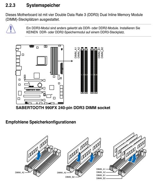

bei zwei Modulen "A2 & B2" einsetzen - vom CPU-Sockel gesehen 2. und 4. Bank -
Ram Leer Ram Leer = Dual Channel
bzw.
Leer Ram Leer Ram
Dual Channel ist es sobald zwei Ram-Riegel in den gleichfarbenen Slots sitzen bzw in A1 und B1 oder A2 und B2. Eine Vollbestückung wirkt sich aber nicht negativ auf den Speicherdurchsatz aus solange die gleichen Module in den selben Channels stecken.
Hatte ich gestern getestet mit RAM, leer, RAM, leer. Genau die gleiche Performance. Ich denke ich versuche nacher mal leer, RAM, leer, RAM. Wurde mir eben grad gesagt das das dann Dual wäre und das andere nicht :?
Von links nach rechts - Leer / Ram / Leer / Ram
von ASUS werden bei zwei Modulen "A2 und B2" vorgegeben -
Die Farben der RAM-Bänke beim Sabertooth sind doch dunkelbraun, hellbraun, dunkelbraun, hellbraun.
Und Dual-Channel ergibt sich, wenn jeweils die gleichfarbigen Bänke benutzt werden - siehe auch Handbuch

Also wenn beides möglich ist dann wirds wohl oder übel dann die CPU sein müssen oder? Aber sollte der Speichercontroller das nicht packen? Ich mein meine Ht läuft auf 2765Mhz, die NB auf 2460MHz und die CPU auf 4.2GHz. Da sollte doch mehr drin sein als läppische 15GB. Zudem habe ich wenn ich nicht am Ram spiele (1600mhz, cl9-9-9-24, T2) nur 13.9GB copy
