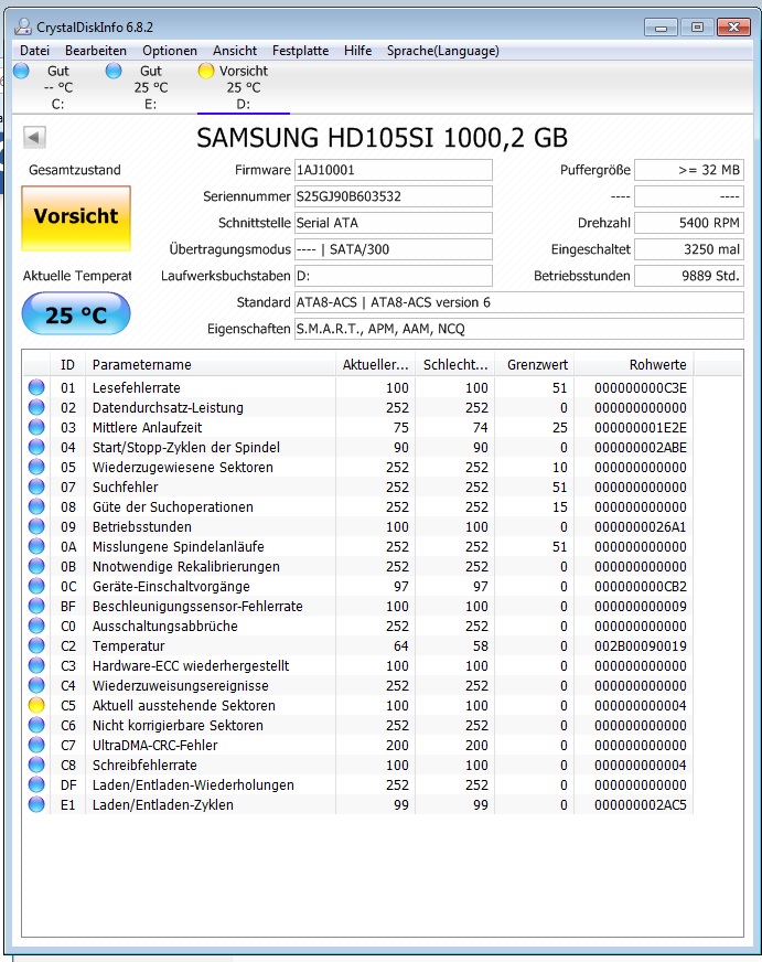

ich habe folgendes Problem: Meine zugegeben sehr alte Festplatte hat aufeinmal den Geist aufgegeben. Sie wird im Explorer noch als D: angezeigt, will ich aber auf sie zugreifen erhalte ich die Fehlermeldung "Das Zeitlimit für die Semaphore wurde erreicht". Im Tool CrystalDiskInfo bekomme ich die Angabe, dass 4 Sektoren "aktuell ausstehen", also scheinbar nicht gelesen werden können!? (Hexwert "00000000004"). AUßerdem den Gesamtzustand "Vorsicht".

Wo hast du die Platte angeschlossen? An einen Port eines SATA-6Gb/s-Controllers? Das ist eine Platte aus der F3 Serie von Samsung und die hat einen Firmware-Bug. Angeschlossen an einen SATA-6Gb/s-Controller gibt es Anlauf- und Erkennungsprobleme, die, wenn man sie ignoriert, auch zum Tod der Platte führen können. Für dieses Problem gibt es ein Firmware-Update von Samsung bzw. jetzt von Seagate. Zum Aufspielen des Updates muss die Platte aber an einem SATA-3Gb/s-Controller angeschlossen sein.
Solltest du die Platte also an einem SATA-6Gb/s-Controller angeschlossen und das Update noch nicht aufgespielt haben, solltest du erst mal von Datenrettungsversuchen Abstand nehmen. Die Platte muss an einem SATA-3Gb/s-Controller angeschlossen sein oder entsprechend das Update aufgespielt haben.
Mach am besten mal ein Screenshot (nutze das Snipping-Tool von Windows) von dem, was CrystalDiskInfo zu der Platte anzeigt (bitte nur vom Programmfenster). Ziehe das Fenster aber vorher so weit auf, dass alle Zeilen und Spalten zu sehen sind.

Anbei der Screenshot. Wie/wo sehe ich an welchem SATA ich angeschlossen habe?

Dann dürfte die Platte hin sein und sollte ersetzt werden. Es wundert mich auch nicht, denn es gab ja auf dem Screenshot von CrystalDiskInfo nur 4 schwebende Sektoren, aber:
