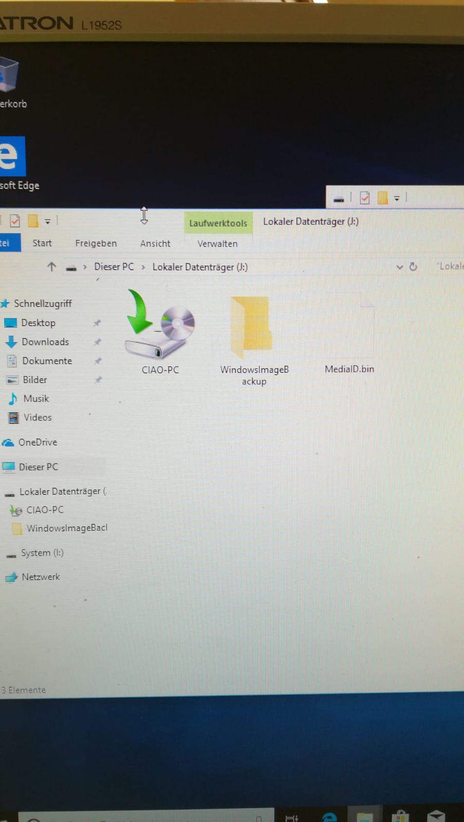

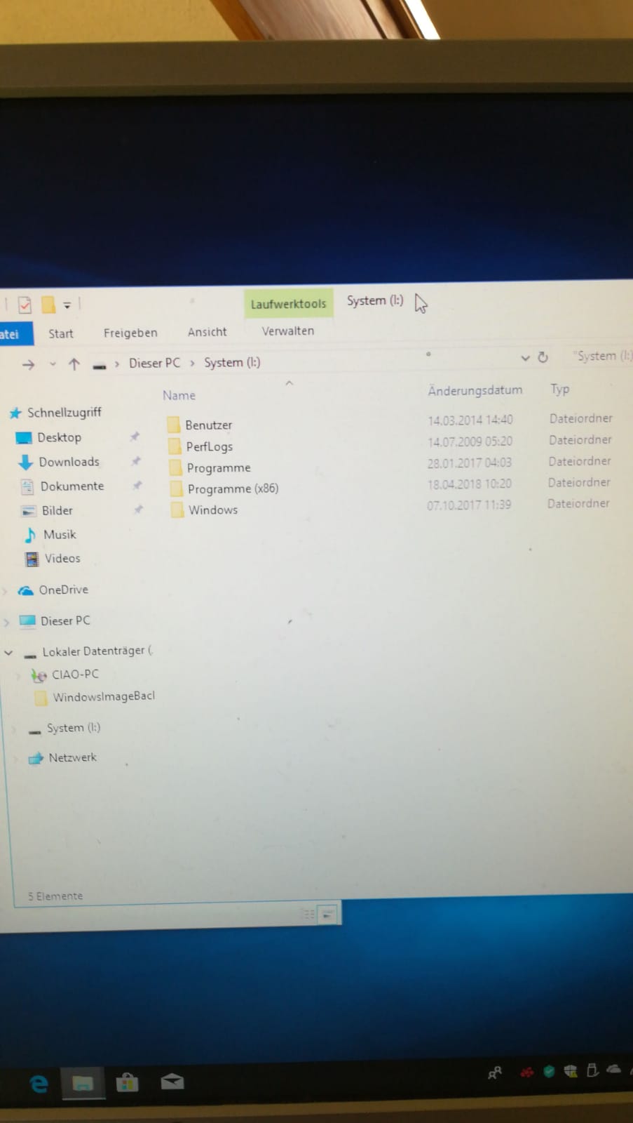

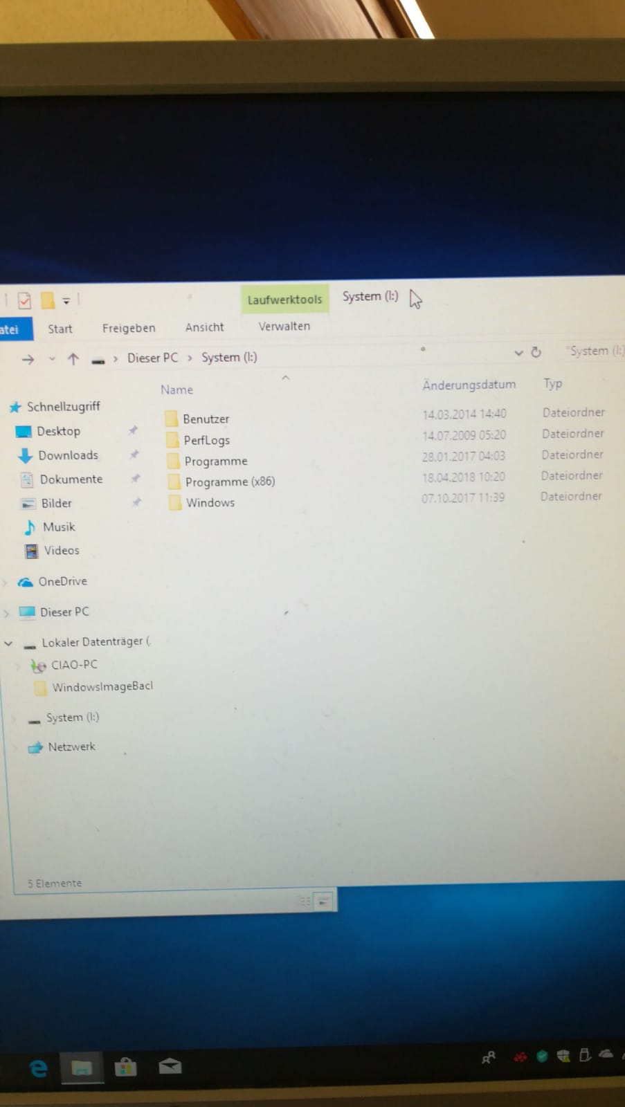

Also habe gerade folgende Photos von ihr bekommen...
Habe die Daten jetzt mit ihr am telefon auch wieder gefunden. Geöffnet hab ich nix...will erst mal n scanner drüber laufen lassen. Es sind allerdings nicht alle Daten vorhanden...gibts da noch ne möglichkeit.
Das erste ist ein BackUp. Ersteinmal uninteressant. 1.jpg ist richtig dort auf Benutzter -> alter Benutztername
Da findet man dann Videos / Bilder / Dokumente / Desktop als Ordner inkl. der gespeicherten Dateien.
Wenn die Ransomware aber wirklich verschlüsselt hat wird es komplizierter.
