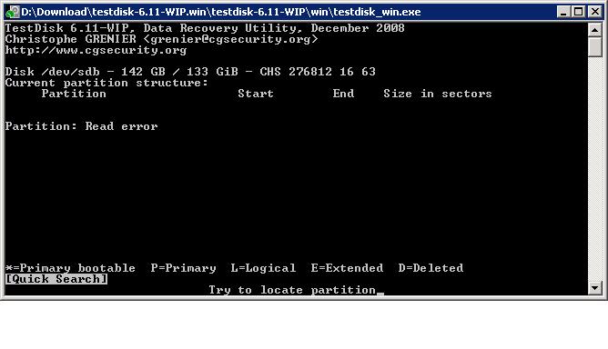

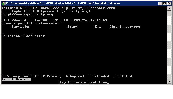

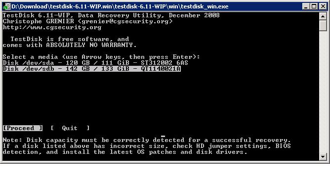

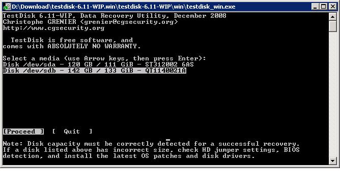

Ich denke mal, das die Firmware igendwie nicht passt.
Festplatte wird unüblich mit 142 GB abgezeigt und auch der Name passt nicht?
Überprüfe mal beide Namen und mache im Fall eine Diagnose mit dem Diagnosetool vom Hersteller.
Auch bringt Testdisk sofort Partition Read Error.
Kann sein. wenn die Speicheradressierung lba nicht passt?
Weiß ich aber noch nicht.
Überprüfe auchmal ob der Name von der Festplatte im BIOS oder Testdisk, Gerätemenager etc., mit dem was drauf steht überinstimmt.
