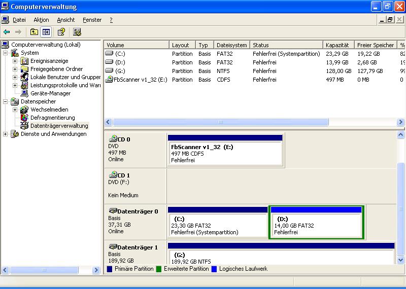

Im Arbeitsplatz sehe ich nur 127 GB von der 200 GB

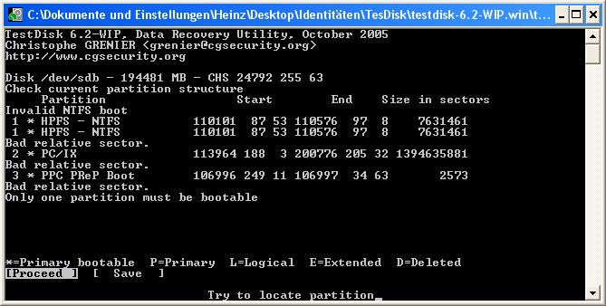

Ansonsten mache mal eine Diagnose mit Testdisk um zu schauen ob die Partitionen soweit in Ordnung sind und direkt wiederhergestellt werden können oder ob du bei einem beschädigten Dateisystem Datenrettungssoftware benötigst.
Ich habe diese Partition formatiert und erst dann habe ich den Partitionsmanager 8.0 von PowerQuest installiert und gesehen, dass die Partition mit 198 GB gelbumrandet und fehlerhaft angezeigt wird. Vorher war Fat 32 und jetzt sehe ich die Platte als NTSF.
Kann Hinweis sein auf einen Fehler in der Partitionstabelle.
Wenn du die NTFS formatiert hast (:rolleyes: weiß ich nicht genau) besteht trotzdem die Möglichkeit das Testdisk die Fat32-Partition findet.
Mache mal eine Diagnose.
Setze mir mal die drei Screens für Diagnose.
Dann sehe ich den jetzigen Zustand nach Analyse, das Ergebnis nach Proceed mit einer Quicksearch und nach der Tieferen Suche anhand von Bootsektoren (Partitionssektoren).
Lade dir mal Testdisk Version 6.2 beta für Diagnose.
Link dazu gibt es hier;
https://www.computerbase.de/forum/threads/faq-datenrettung-testdisk-anleitung.110869/#post-1109338

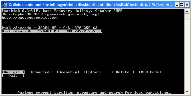

Starte Testdisk, wähle deine Festplatte aus, bestätige bei Analyse mit Enter und setze mir einen Screenshot.
Bestätige bei Proceed und setze mir auch einen Screenshot.
Bestätige weiter bis du zum Menü kommst wo unten steht [Quit] [Search] [Write] und gehe mit dem Pfeil auf [Search] (tiefere Suche) und lasse es laufen.
Setze mir auch einen Screenshot.

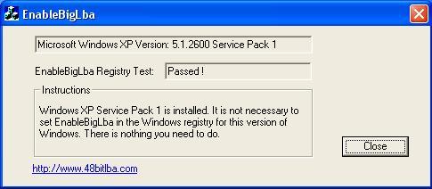

Wenn die Festplatte immer noch nicht mit voller größe erkannt wird kannst du folgendes noch tun.
Setze dir mal den EnableBigLBA-Patch mit Mausklick.
Geht bei Set EnableBigLBA:
http://www.48bitlba.com/enablebiglbatool.htm

Im Internetexplorer habe ich alles gereinigt, was zu reinigen ist. Cockies gelöscht, Dateien gelöscht und den Verlauf gelert. Kann weiterhin keine Dateien hier einfügen, oder anhängen.
EnableBigLba zeigt diese Information im oberen Feld an "Microsoft Windows XP Version: 5.1.2600 Service Pack 1" an. Der EnableBigLba Registry Test zeigt "Passed" Im Fenster Instructions ist diese Info "Windows XP Service Pack 1 is installed. It is not necessary to set EnableBigLba in the Windows registry for this version of Windows. There is nothing you need to do." angezeigt. Ich habe auch nur die Schaltfläche Close und nicht die Set EnableBigLba Funktion.

Schaue dir die auch mal in der Datenträgerverwaltung an wie groß die angezeigt wird.
Vielleicht passt es schon.
Geht mit Rechtsklick auf Arbeitsplatz auf dem Desktop.
Wähle dort Verwalten.
Klicke dann auf Datenträgerverwaltung.
Schaue dort mal nach deiner Festplatte.
Links steht dann Datenträger und der Name.
Unter Basis steht dann die Größe der Festplatte.
Teile die mal mit.

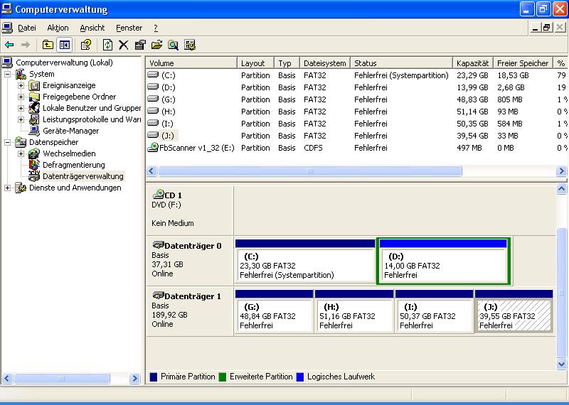

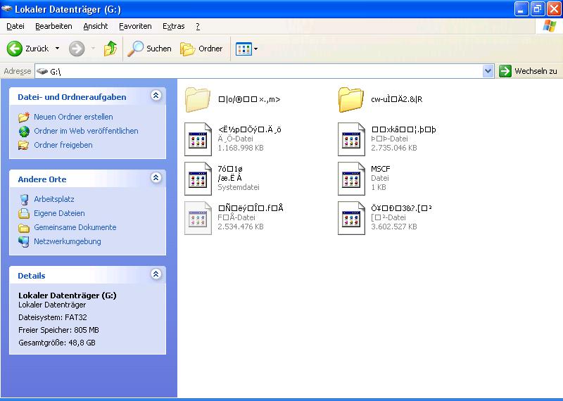

Hallo, ich melde mich wieder zurück.
Windows XP Professional wurde erfolgreich installiert. Dann habe ich alle Treiber (Grafikkarte, Soundkarte, USB, usw.) installiert und ein Windows-Update gemacht. Nach Neustart des Rechners habe ich den Systemstart und alle Dienste (msconfig) deaktiviert und den Rechner neu gestartet. Dann habe ich das ServicePack1 (siehe Bild 2) installiert und wieder den Rechner neu gestartet. Jetzt noch den Systemstart und alle Dienste (msconfig) wieder installiert. Dann habe ich in der Computerverwaltung (siehe Bild 1) einen Screenshot gesetzt. Nun habe ich TestDisk installiert und laufen lassen (siehe Bilder 3-5). Das Bild 6 kann ich im nächsten Posting einfügen. Es gibt noch keine Veränderungen zu sehen.

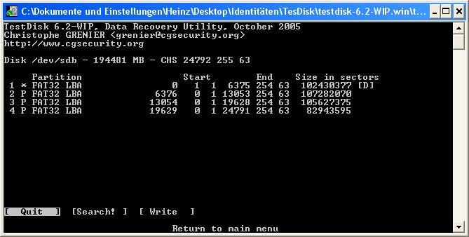

Hier noch das Bild Nr. 6

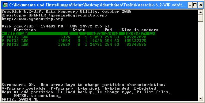

Deine Festplatte wird jetzt richtig erkannt.
Leider bist du schon ein Schritt zuweit.
Auch ist die erste Partition primär aktiv bootfähig.
Soviel ich weiß startest du nicht von dieser Festplatte sondern von der mit 40 GB..
Teile es mal mit ob du irgendwie von dieser Platte startest.
Ich schreibe dir dann die Info.
Normalerweise werden die jetzt alle erkannt.
Auch richtig als Fat32.
Viele Grüße
Fiona
Ja, ich habe es ebend gesehen, dass ich bei TestDisk gar nicht auf Serch gegangen bin. Von der 200 GB Platte kann ich nicht starten, da dort kein Betriebssystem installiert ist. Die Festplatte wurde wie schon erwähnt versehentlich formatiert, da es mit den Partitonen Probleme gab. Hoffentlich sind keine Daten verloren gegangen. Alle Partitionen wahren auf FAT 32 und die versehentlich formatierte Platte ist ja jetzt auf NTSF. Die Platte soll ja gar nicht primär bootfähig sein. Bootfähig ist doch gemeint, dass es sich um die "C" Festplatte handelt, oder verstehe ich es falsch ?
Wie änder ich es jetzt, falls die 200 GB Festplatte nicht bootfähig sein soll ? Im Partitionsmanager 8.0 kann ich die Festplatte nur formatieren und im Arbeitsplatz sehe ich die 200 GB Platte noch immer als 127 GB Platte.
Soll ich TestDisk noch mal mit der Funktion Serch ausführen, oder ist es nicht mehr notwendig und was soll ich als nächstes machen ?
Du brauchst kein Search.
Starte Testdisk erneut und wähle deine große Festplatte.
Bestätige bei Analyse.
Bestätige bei Proceed.
Setze mal deine erste Partition ganz oben mit dem Links oder Rechts-Pfeil auf der Tastatur von * (Stern für primär aktiv und bootfähig) auf P (P für nur primär) (Siehst du ganz links).
Markiere die Partitionen auch mal und drücke p auf der Tastatur.
Schaue mal ob deine Daten angezeigt werden oder ein Fehlermeldung (Error) kommt.'
Zurück kommst du mit q drücken.
Teile es dann mit.
Ansonsten geht es so weiter;
Bestätige dann einfach mit Enter.
Gehe auf [Write].
Bestätige da mit Enter und y.
Wenn im Fall bei einer Partition der Bootsektor defekt sein sollte, kann ein Menü Boot kommen.
Gehe dann auf [Backup BS].
Bestätige Enter und y.
Der wird dann repariert angezeigt.
Beende Testdisk und starte den Computer neu.
Wichtig!
Wenn chkdsk bei Systemstart kommen will, beende chkdsk erstmal.
Geht innerhalb von 10 Sekunden durch beliebigen Tastendruck.
Teile es mit.
Viele Grüße
Fiona
SUPER, es hat geklappt. Jetzt sehe ich wieder alle Partitionen. Nur bei einer Partition (siehe Bild) weiß ich nicht mehr, was da drauf gespeichert war. Es können vielleicht Videoclips meines Freundes sein. An Hand der Icons kann ich im ersten Blick nicht feststellen,. um was für Daten es sich handelt. Vielleicht komme ich da auch noch hinter.
Die Partitionen sehen jetzt (siehe Bild 2) so aus.
Das war eine GROßE HILFE und ich bin froh, dass (DANK dieses Forums) der größte Teil von Daten wieder hergestellt werden konnte. :daumen:
Vielen Dank noch mal :D

Bei einem 48bitlba-Problem kann Datenverlust auftreten.
Es kommt darauf an ob und wieviel Daten überschrieben wurden.
Das kannst du nur rausfinden indem du mit Datenrettungssoftware das Laufwerk scannst und die Daten hinterher überprüfst.
