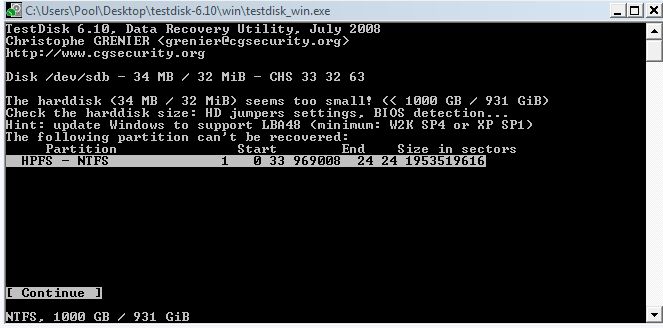

Alles klar, vielen Dank schonmal.
Da ich nichts mit der Festplatte gemacht habe, bin ich mir eigentlich sicher, dass die Daten noch vorhanden sind und nur nicht angezeigt werden können, da das Betriebssystem die Festplatte aufgrund der fehlenden Formatierung nicht erkennt.
Habe auch schon versucht mit "get data back" die Festplatte zurückzubekommen, was aber auch nichts hilft. Habe überlegt, die Festplatte zu formatieren und dann mit einem Programm die Dateien zurückzuholen, die dann formatiert sind. Nur gäbe es dann kein zurück mehr.
MfG
Ich fürchte, Dein Gigabyte-Brett hat die Firmware der Disk geschrotet suche mal hier im Datenrettungsforum nach Gigabyte und 32MB, dann findest Du viele Leidensgenossen und auch die mögliche Lösung. Zuerst ist ein BIOS-Update Deines MoBo's nötig, dann könntest Du mit etwas Glück und Hdat2 die Kapazität wieder zurücksetzen.
