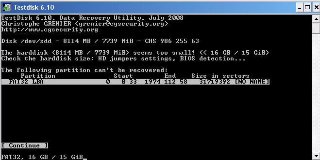

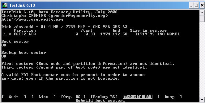

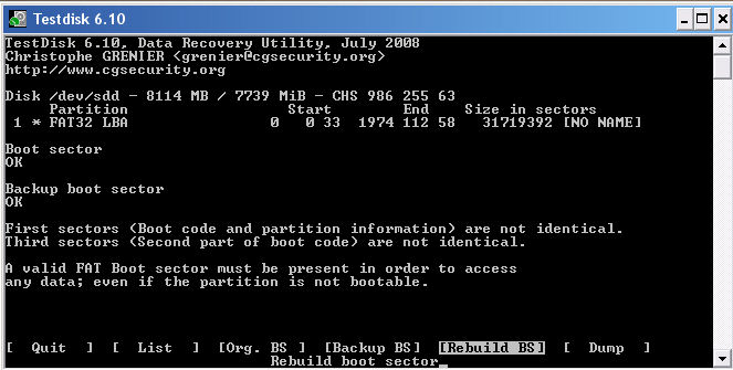

Hallo Fiona,
ich hab leider erfolglos nach Tools für den USB-Stick gesucht, um das Problem zu lösen, dass er plötzlich nur mehr mit 8GB statt 16GB erkannt wird. Jetzt bin ich wieder bei Test-Disc gelandet und komme hier nicht weiter.
Da die Größe des Sticks bereits falsch erkannt wird, sollte es mal kein Dateisystem-Fehler sein. Die Partition wird bei der Suche danach auch mit der richtigen Größe erkannt, soweit ich das beurteilen kann. Und beim Test des Boot-Sektors scheint alles ok, außer eben, dass die Boot-Sektor + Partitions-Infos (wegen der falsch erkannten Größe) nicht zusammen passen.
Diesen Fall hab ich bei der Test-Disc Dokumentation leider nicht gefunden. Was kann ich machen um wieder auf die korrekte Größe zu kommen? Die Daten darauf spielen für mich keine Rolle (ist nur eine Kopie), möchte ihn nur wieder verwenden können.

Ds Problem ist, der wird nur noch Hardwaremäßig mit 8 GB angezeigt.
Kann daher sinnlos sein, die Zylinderanzahl in Testdisk auf 16 GB im Menü Geometrie bei Cylinder auf 1975 zu erhöhen.
Das Ergebnis kann sein, das wenn der Stick mit nur 8 GB bis Cylinder 986 erkannt wird, das danach Testdisk in der Suche nach 8 GB in leere läuft und Lesefehler (Read Errors) bringen würde, da sich dann dort kein physikalischer Speicher mehr befindet.
Kannst du aber testen, da du den Wert 1975 bei Erite nicht speicherst und somit keine Änderungen vornimmst.
Viele Grüße
Fiona
Hallo Fiona,
ich habs getestet. Er zeigt zwar im Test-Disc dann die richtige Größe an und ich kann die die 16GB-Partition darauf wiederherstellen, aber nur im Testdisc. Nachdem ich Stick entferne (und sogar nach einem Neustart mache...) erkennt er den Stick nach wie vor mit nur 8GB.
Dann ist das wohl ein Fall für Garantie...
Vielen Dank wieder für deine Hilfe!
Gruß
shadow2009
