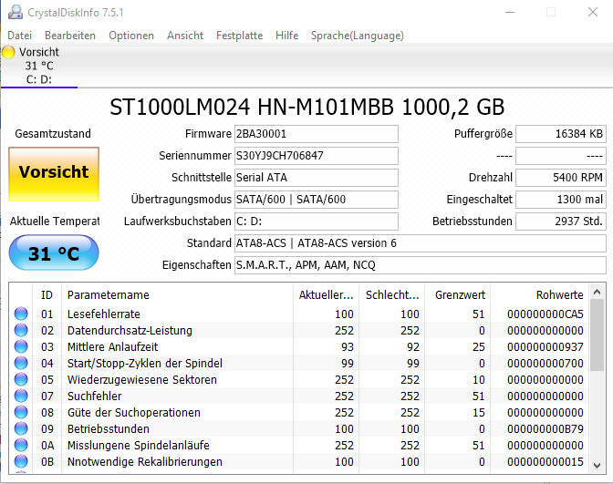

CrystalDisk zeigt zu dem aber auch dies an: Anhang anzeigen 661263
Ich denke, ich sollte mir jetzt Sorgen machen und hat es vielleicht damit was zu tun? Ich kenne mich nicht sonderlich gut damit aus.

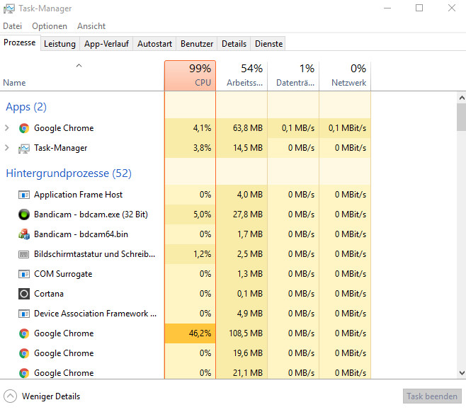

Ich habe nie sonderlich viele Dinge offen und bei denen steht vielleicht 0,1 MB/s. Das kann ja schlecht schon 100 sein. Am meisten geht der Datenträger auch nicht bei größeren Dingen hoch, sondern bei dem Downloads Ordner. Durch das Öffnen oder Löschen von Dateien aus diesem Ordner stürzt mein Laptop auch ab oder hängt sich ganz auf. Wenn der Datenträger sonst einfach so hochgeht, geht er eigentlich immer irgendwann wieder runter. Sowas wie Ori and the blind forest oder andere größere Dateien können also ohne eine Auslastung des Datenträgers abgespielt werden, aber ein Ordner nicht? Deaktiviert oder deinstalliert an vorinstallierten Programmen habe ich auch nichts.

Das Bild zu CrystalDiskInfo funktioniert nicht. Klingt aber nach einer defekten HDD. Passiert ja nicht selten in einem Notebook. Die sind sehr empfindlich.
100% Auslastung bedeutet eben nicht 100% Auslastung. Das ist relativ. Wenn eine HDD im Sterben liegt und ihre Transferrate dadurch in den Keller geht, da kann schon wenig Zugriff zu 100% Auslastung führen.

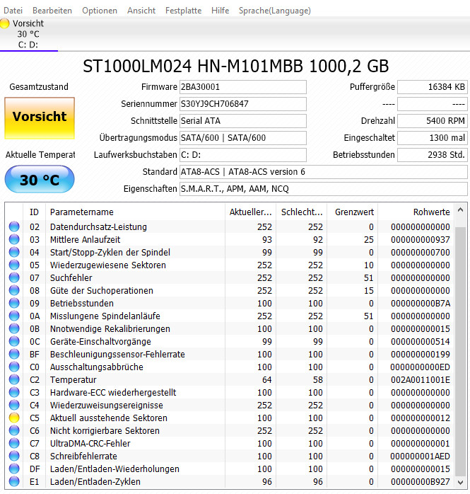

Funktioniert es jetzt?
Kann man eine HDD denn irgendwie reparieren oder muss man sich dann eine neue kaufen?
Da fehlt die Hälfte der Werte. Das Fenster aufziehen. Nein, die kann man nicht reparieren.

Knapp 400 registrierte Stöße werden wohl der Verursacher sein. Wie gesagt, HDDs sind sehr empfindlich. Und wenn sie an sind, dann noch mehr. Stöße und heftige Bewegungen mögen sie gar nicht.
Wo liest du das ab?
