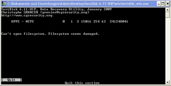

Hi leute,

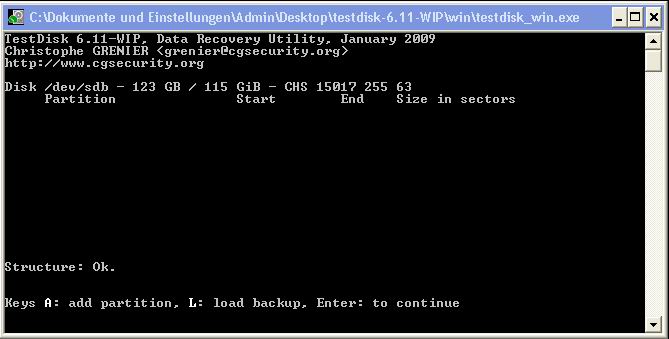

habe heute meinen pc hochgefahren und es kam "Datenträger nicht formatiert".
"Soll er jetzt formatiert werden?" naturlich nicht.
Hab mit TestDisk angefangen. So schaut es aus.
Frage ist, wie geht es weiter?
danke im vorraus
mash

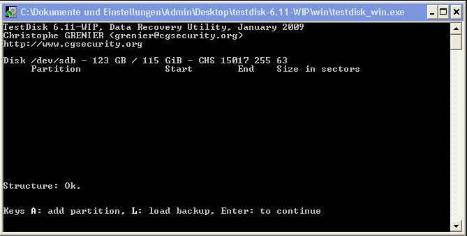

Es ist nur für datei.
kein BS.

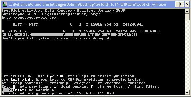

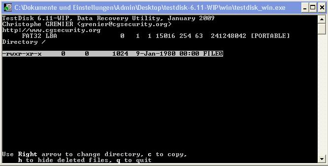

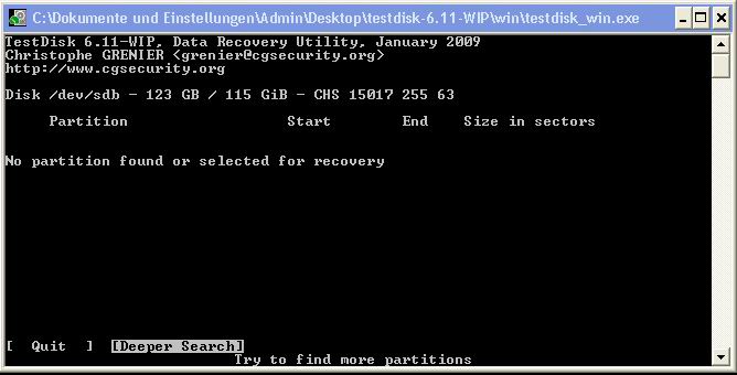

Danke an alle.

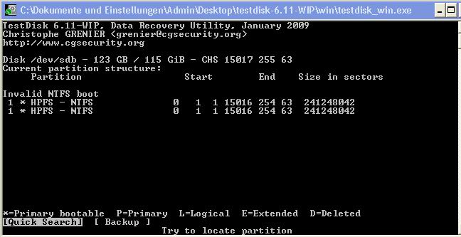

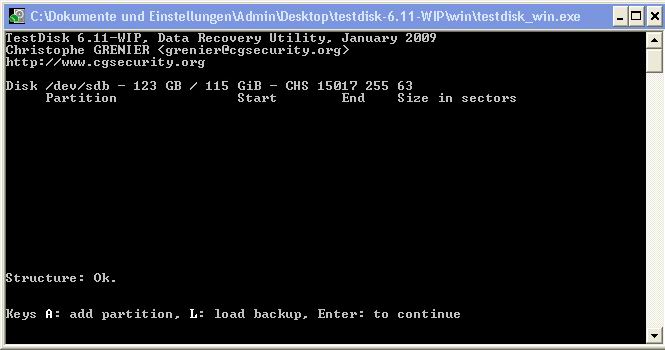

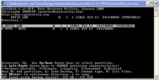

hier sind die gewünschte shots.
problem ist beim nr. 4 weis ich nicht welche.
fp war früher fat32 ich habe es auf ntfs konvertiert.

Geht um deinen 4 Screen.
Deine FAT32 LBA-Partition muß markiert sein.
Drücke dann T und bestätige bei Proceed mit Eingabe.
Gebe mal an den blinkenden Cursor 07 für NTFS ein.
Verlasse das Mneü mit Eingabe.
Drücke p ob du dann deine Daten auf der NTFS-Partition siehst.
Teile es mit.

immer noch dasgleich bild.:(

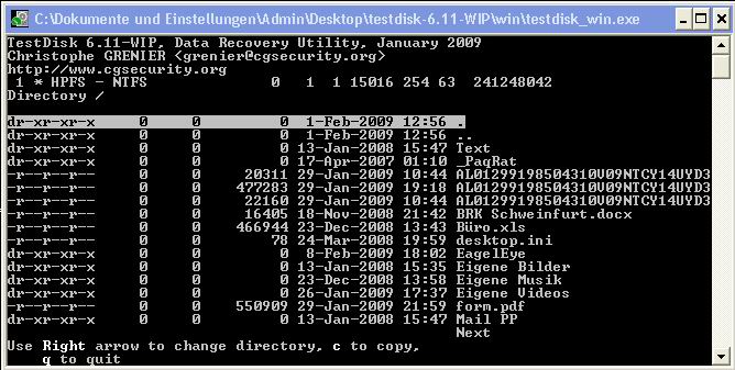

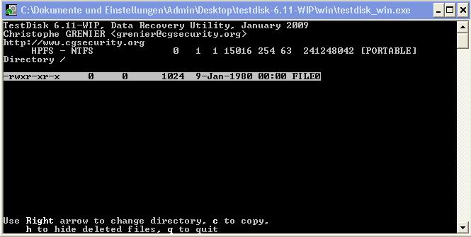

Das letzte bevor Datenrettungssoftware kommt (Infos folgen) wäre eine Diagnose über den Aufbau des Bootsektors.
Mache daher mal folgendes;
Bestätige mal in Testdisk durch, bis du das Menü Analyse siehst.
Bestätige aber nicht bei Analyse sondern bei Advanced!
Bestätige bei Boot und gehe auf Rebuild BS.
Hinterher zeigt Testdisk dir das Ergebnis an.
Wenn Testdisk zu lange sucht (mehr als einige Minuten, teile es mit.
Hinterher solltest du das Menü List sehen.
Gehe mal da drauf und teile mit, ob deine Daten oder wieder eine Meldung angezeigt wird.
Gehe dort erstmal nicht auf das Menü Write, um keine Änderungen vorzunehmen.
Teile es mit.
Ansonsten würde es nach einem beschädigten Dateisystem aussehen.
Checke es erst mal gegen, indem du in Testdisk auf das Menü Advanced / Boot auf Repair MFT gehst.
Teile mal mit was dort steht.
Nimm dort bitte auch keine Änderungen mit y drücken etc. vor, sondern teile es mit.
Viele Grüße
Fiona
bin schon beim kopierenoder gibt es andere möglichkeiten?:):):)
du bist meine lebensretterin!
absolut alles ist wieder da...
Vielen dank.

Wenn du Daten kopiert hast, kannst du mit q zurück gehen.
Im Menü Rebuild BS gehe dann auf Write und schreibe den Bootsektor mit Eingabe und y drücken.
Beende Testdisk und starte den Computer neu.
Wenn chkdsk bei Systemstart kommen will, beende chkdsk erstmal.
Geht innerhalb von 10 Sekunden durch beliebigen Tastendruck.
Überprüfe das Ergebnis und teile es mit.
