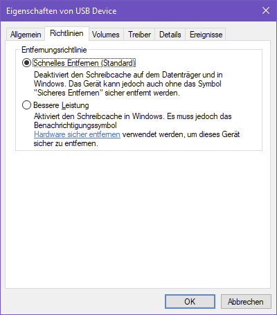

Seit Windows 10 Version 1809 ist 'Schnelles Entfernen' als Standard eingestellt und der Schreibcache deaktiviert:
Ändern der Standardentfernungsrichtlinie für externe Speichermedien in Windows 10, Version 1809 | Microsoft
Windows definiert zwei Hauptrichtlinien, **** schnelle Entfernung und bessere Leistung, die steuern, wie das System mit externen Speichergeräten wie USB-Sticks oder durch Blitzschlag aktivierten externen Laufwerken interagiert. Ab Windows 10 Version 1809 ist die Standardrichtlinie Schnelles Entfernen.
Wichtig
Wenn Sie die Richtlinie "Bessere Leistung" verwenden, müssen Sie den Prozess "Hardware sicher entfernen" verwenden, um das Gerät zu entfernen. Wenn Sie das Gerät entfernen oder trennen, ohne die Anweisungen zum sicheren Entfernen zu befolgen, riskieren Sie den Datenverlust.
Um WIndows bzw. Treiber auszuschließen, ein Live- oder Direktstartsystem verwenden.
Ein Live- oder Direktstartsystem ist ein Betriebssystem, das ohne Installation gestartet werden kann, und meist ohne im System vorhandenen Datenträger. wie z. B. Festplatten oder SSDs zu verwenden. Das gesamte Betriebssystem wird dazu auf einem bootfähigen Datenträger geschrieben und gestartet.
Zum Beispiel
'Schnelles Entfernen' als Standard eingestellt und der Schreibcache deaktiviert ist eingestellt.
Das war aber schon immer so, seit der PC existert. Bis Ende letzten Jahres lief die Sicherung aber schnell und problemlos. Das kann ja dann eigentlich nicht die Ursache sein. An einem dritten Test-PC hier ist das auch auf "schnelles entfernen" eingestellt und der kopiert mit mind. 40 MB/s

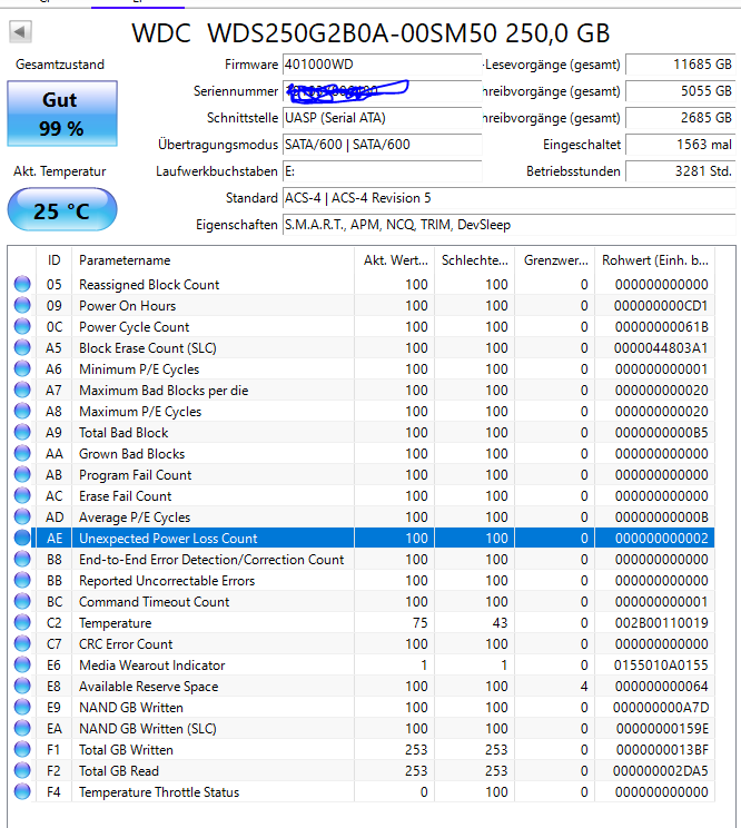

ALso das Problem ist gelöst. Es lag an der internen SSD von der aus gesichert wurde - also die Quelle.
Ich habe diese einmal mit Crystalmark getestet und mich über die schlechten Werte gewundert. Jetzt habe ich das ganze auf eine neue SSD geklont und das ganze im alten Rechner mit den alten Kabeln und der gleichen externen Festplatte laufen. Und das Backup flutscht nun in kürzester Zeit durch mit 125 MB/s.
Die Platte ist sonst komplett unauffällig. Es gibt keine Fehler oder Warnungen oder Fehler im Eventlog.
Crystaldisk sagt auch es sei alles i.O. Aber das Ding ist unfassbar langsam. Das verstehe wer will...
Oder seht ihr im angängenden Screenshot Fehler, die ich nicht sehe?
Teste doch mal direkt nach einem Start deines Rechners die SSD mit CrystalDiskMark. Welche Werte werden dann angezeigt?
Bei mir ist es zur Zeit auch so, dass beide WD SN850 nach einem Rechnerstart die volle Leistung liefern - nachdem der Rechner einige Stunden gelaufen ist dann nur noch gut die Hälfte (laut CDM). Beide haben die neueste Firmware und sind ansonsten vollkommen unauffällig.
Dass es sich bei uns beiden jeweils um WD-Platten und Gigabyte-Mainboards handelt ist wahrscheinlich nur Zufall!
Macht bei mir keinen Unterschied, ob direkt nach dem Start oder später. Das läuft immer sehr langsam :-(
