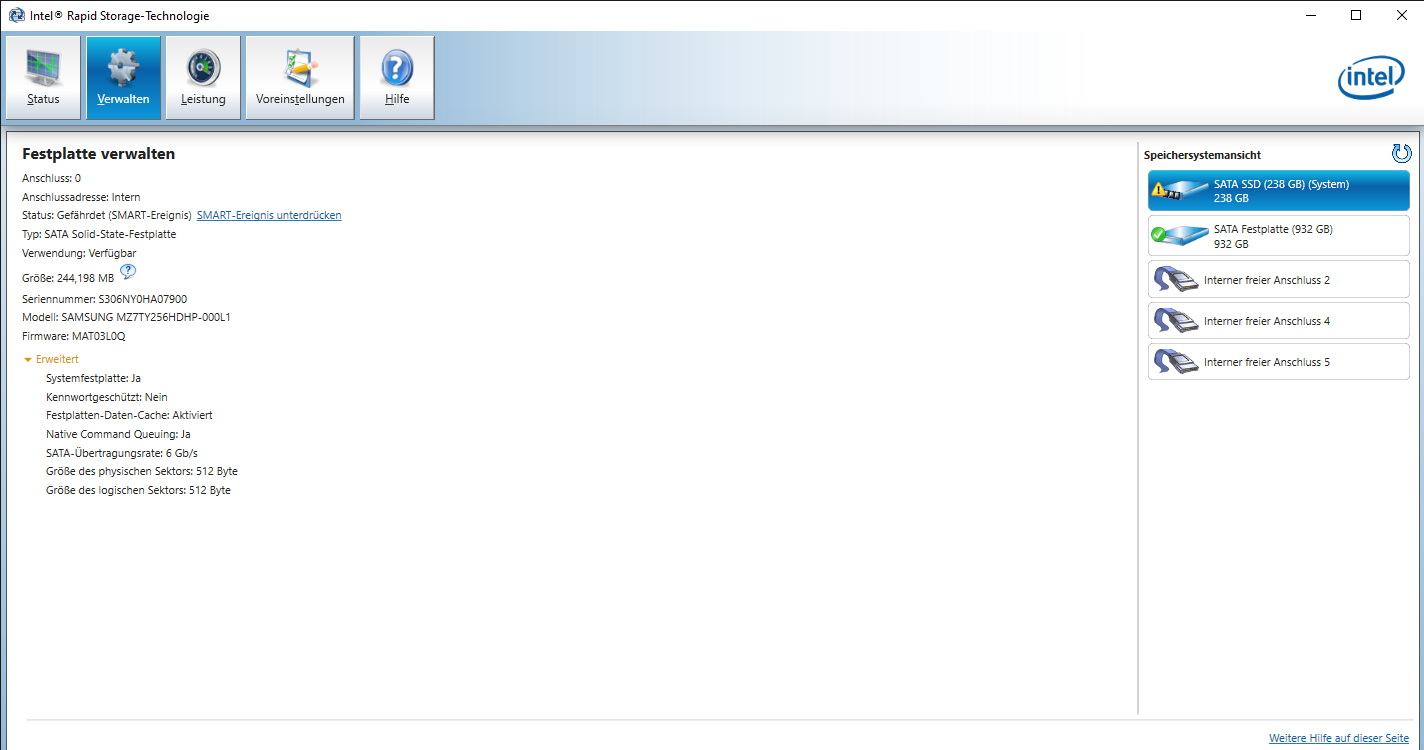

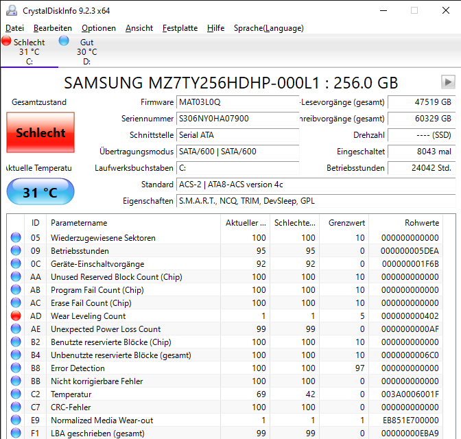

Was denn für einen? Zeig sonst gern mal dazu, bspw. mit CDI (portable Version reicht), 'nen Screenshot.Wolle31 schrieb:leider hat die alte Festplatte einen Fehler SMART Ereignis

Hmm... schade, genau damit sind halt leider weder die Ereignis-Meldung beschrieben noch die einzelnen SMART-Werte zu bestimmten Datenträger-Eigenschaften ersichtlich, was aber evtl. durchaus hilfreich für eine weitergerichtete Einschätzung sein könnte.
Vllt. doch gern mal mit dem erwähnten Tool probieren - das ist extra dafür.

Der Screenshot ist nach unten hin abgeschnitten.
Abgesehen davon, würde ich angesichts der aktuellen Konstellation einfach erstmal die wichtigen Daten kopieren. Oder hast du bereits Backups von allen Daten, die dir wichtig sind?
