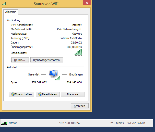

Ich habe jetzt schon sämtliche Kanäle probiert und ich verschiebe nur 1 Datei, die sehr groß ist (beide PCs haben SSD-Festplatten). Ich komme wie gesagt nur auf 2-3 MByte die Sekunde. Und auch wenn ich testweise einen PC nehme, der nur 1 Meter vom anderen entfernt ist (und beide PCs nur 1 Meter vom Router entfernt) komme ich trotzdem nicht auf schnellere Übertragungen.
Lieber dann doch PowerLan nehmen und alle per Kabel verbinden?
was sagt windoof mit wie viel mbit/s du verbunden bist?

Ich konnte den Empfang laut Fritz-Box sogar ein wenig verbessern, aber trotzdem ist die Geschwindigkeit immer noch lahm.
Oder ist das normal, dass man über Wlan nicht schneller als ca. 2-3 Mbyte Dateien versenden kann?

Wenn du schon mit 300 MBit/s verbunden bist, ist das schon das höchste, was die Box hergibt.
Mehr als 2-4 MBit/s sind dann wohl nicht drin. Bedenke, wenn du Dateien von einem Rechner zum anderen kopiert, gehen die Daten erstmal über den Router. Und dann müssen zwei WLAN-Datenströme gesendet werden, einmal von Rechner 1 zum Router, und vom Router zu Rechner 2. Und weil Luft ein exklusives Medium ist, steht jedem Datenstrom theoretisch nur die Hälfte der Bandbreite zur Verfügung.
