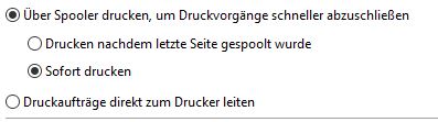

Was steht unter den Druckereigenschaften -> Erweitert?

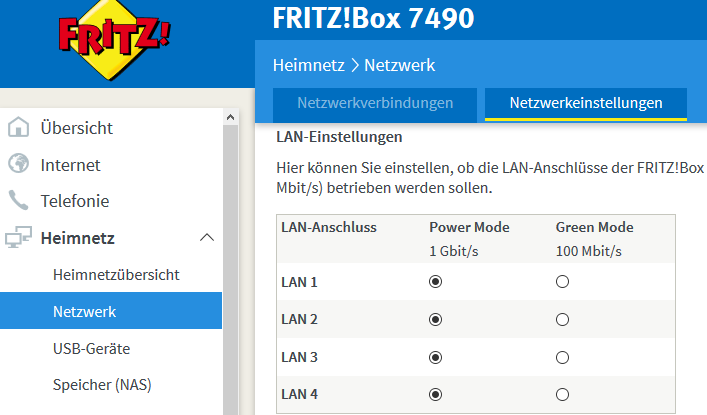

Fritzbox 7490, sieh mal in den Einstellungen nach ob alle LAN Ports mit Gigabit angebunden sind, evtl hilft es.
