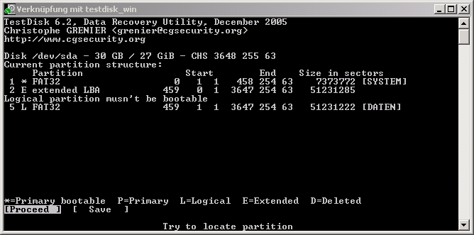

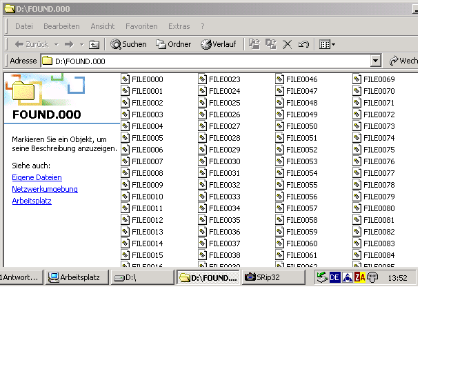

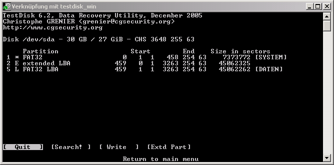

Hier sind die screenshots. Was könnte ich denn jetzt als nächstes versuchen ???
Liebe Fiona nochmals vielen Dank für die Unterstützung.
Gruss, Peter
Liebe Fiona,
hier sind die screenshots / Danke / was kann ich tun

die Dateien im Found.000 gehen bis 9999 / gleicher Inhalt in den anderen Found... Verzeichnissen ???
Gruss P.
Deine Partitionen sind wohl in Ordnung.
Testdisk kann nur den MBR, die Partitionstabelle und den Bpootsektor reparieren.
Leider habe ich da kein Problem gefunden.
Bleibt zumeist das Dateisystem.
Nach der Aktion von chkdsk sieht es wohl so aus das die Ordnerstruktur nicht mehr da ist.
Wäre nur möglich zu testen mit Datenrettungssoftware ob die was findet.

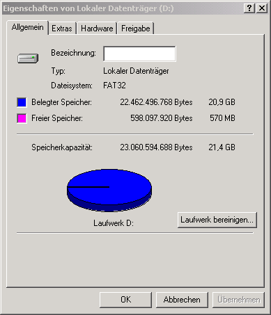

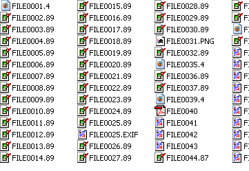

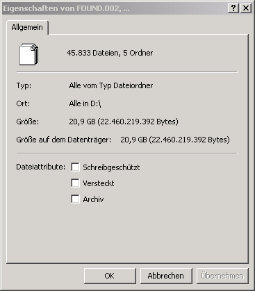

Unchk habe ich durchg. / screenshot
Füge auch ScrnSht von Eigensch. D: (Datengrösse) und von Datengrösse: Inhalt gesamt:
Found.000 bis Found.004 bei .
Schaut so aus, als wenn die Datenmenge (meine 21 GB) auf der P. D: sich nicht gross verändert hat / „NUR“ die original Ordnerstruktur ( genau wie Du meinst) wird nicht mehr angezeigt.

Kannst du die Dateien nach unchk gebrauchen und öffnen?

nach Unchk / die Dateien lassen sich öffnen , sind fast immern nur bruchstückhaft in der Wiedergabe;
