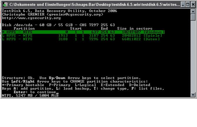

Hier noch die passenden Screenshots von TestDisk.
Wie zu sehen ist, wird beim erste Scan nur Windows und Daten erkannt. Der tiefere Scan fördert dann noch die Spiele-Partition zu Tage. Die Programme-Platte bleibt aber verschwunden, wobei ja die "D:" bereits im Windows dargestellt wird, aber ohne Zugriff bleibt...

Wenn der Bootektor beschädigt ist, wird die Partition Programme vielleicht erst nach der tieferen Suche Search! gefunden.
Bestätige daher mal in Testdisk durch bis du das Menü Search! siehst.
Lasse es laufen und setze mir dann den Screen.
Viele Grüße
Fiona

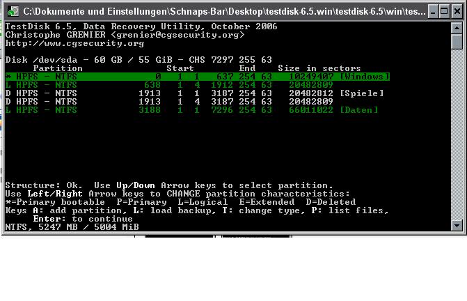

Beim tieferen Scan kam das dann hervor:
Markiere mal die zweite Partition und drücke p ob deinen Daten oder eine Fehlermeldung angezeigt wird.
Teile es mit.
Diese Partition hat einen verkehrten Wert am Anfang bei Sektor mit 4, der 1 sein sollte.
Daher kann es sein das die Daten nicht gefunden werden.
In der Version 6.6 beta auf der Homepage von Testdisk direkt, gibt es auch neuere Versionen, bei der soviel ich weiß auch versucht wird in anderen Bereichen nach Partitionen zu suchen.
Mache daher einfach auch nochmal einen Scan mit der Version 6.6 beta.
Viele Grüße
Fiona

Kann es sein das du die zweite Partition schon vorher wiederhergestellt hast?
Da war noch eine mit dem dritten Wert 4.
Siehst du hier;
https://www.computerbase.de/forum/attachments/scr3-jpg.59749/
Die müsstest du dann mit den Pfeiltasten (links oder rechts) auf D für gelöscht setzen.
Teile es mal mit.
Dann müßte es funktionieren.
Grund ist, zwei Partitionen können nicht den gleichen Speicherplatz belegen.
Schaue dir mal das Bild an, das ich dir gesetzt hatte im letzten Post.
Da waren nur die 3 Partitionen drauf und die zweite war nur leerer Speicherplatz.
