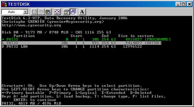

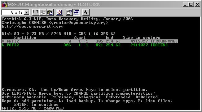

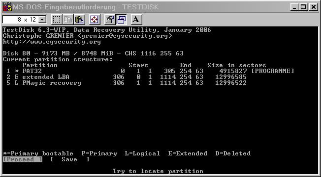

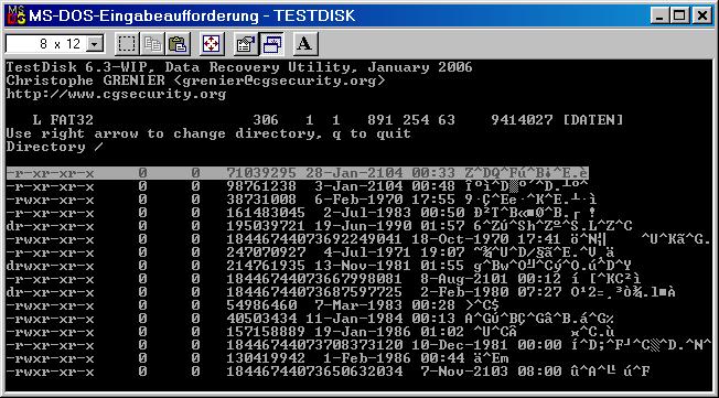

Guten Morgen
und vielen Dank Fiona, alleine Deine Meldung ist eine Wohltat, man fängt an wieder an der Welt zu glauben.
Nun habe ich alles gemacht (hoffentlich), wie Du angeordnet hast, anbei die Screenshots.
Zur weiteren Information:
PM ist tatsächlich bei der Verschiebung der Dateien abgestürzt. Und zwar hat er eine seltsame Meldung gemacht, er würde die Partition D: verschieben und auf Größe x (ca.1,7GB) verkleinern. Das hat mich sehr überrascht, da es auf diese Part. Daten im Umfang von ca. 2,3GB vorhanden waren. Aber zu dieser Zeitpunkt konnte ich auf den Ablauf keinen Einfluß mehr nehmen. Und dann ist er im Prozess bei 82% hängengeblieben.
Also, die Liste der Daten (Bild5) sagt mir nicht viel, man ist von einer besseren Darstellung verwöhnt?!
Ich warte gepannt und dankbar auf weitere Instruktionen.
Gruß

In deiner Partitionstabelle ist deine alte Partition in voller Größe als PQRP noch drin.
Nach Analyse und bestätigen wird die verkleinerte Partition angezeigt.
Das siehst du daran da die nur bis Cylinder 891 geht (zweite und dritte Bild).
Bei deinem ersten Bild ging die noch bis Cylinder 1114.
Bei deiner verkleinerten Partition werden nur beschädigte Daten (unleserlich) angezeigt.
Sieht daher so aus das PM mitten beim Datenverschieben abgebrochen hat.
Ich hoffe das PM die Daten nicht endgültig geändert und beschädigt hat.
Sehen wir erst später.
Dann kannst du als nächstes Datenrettungssoftware für eine Diagnose in Betracht ziehen.

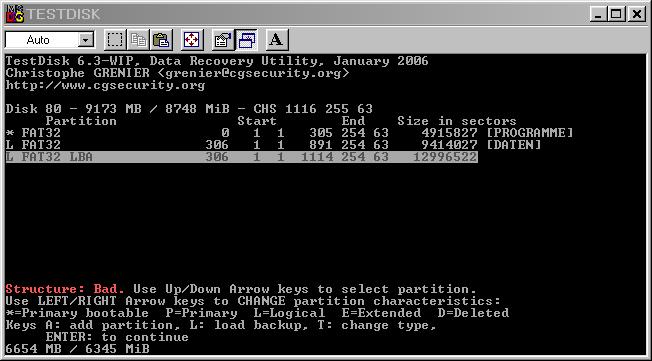

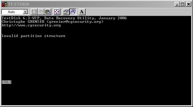

Hallo Fiona,
Danke für die Meldung, es ist wirklich rührend, wie Du Dich um uns kümmerst.
Mit den Hinweisen wollte es jedoch nicht funktionieren. Ich habe mehrmals alles, (denke) genau nach Vorgabe versucht, aber es war am Ende immer die im Bild sichtbare Fehlermeldung.
Weist Du noch immer weisen Rat?
Ich hoffe und hoffe und freue mich auf Deine Antwort
Gruß
thopus

Setze einfach mal die mittlere Partition Daten mit den unleserlichen Zeichen mit dem Links oder Rechts-Pfeil auf D=deleted (gelöscht).
Grund ist es können nicht zwei Partitionen den gleichen Speicherplatz belegen.
Dann ist die Fehlermeldung weg und du kannst die Structur bei Write speichern.
Teste es mal.
Viele Grüße
